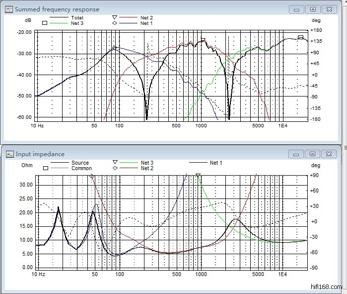

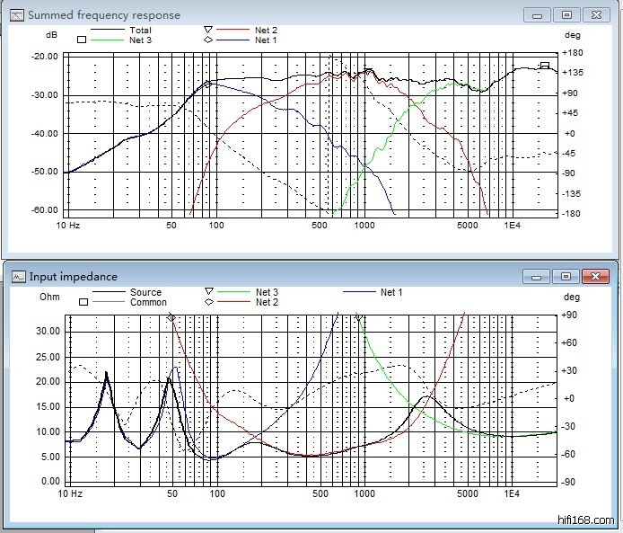

分频器模拟后的情况
曲线图,现在个人认为曲线不是最重要的,相位更加重要,还有其它的就不熟悉了,因为是菜鸟知道的参数不多,望高手指教
(293.35 K)
2012/12/20 4:26:46
上面的是合成曲线图,下面的阻抗图,虚线是电相位
玩. 最后编辑于 2012-12-20 04:28:27

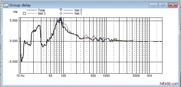

群延时和相位图,群延时可以看到分频点附近没有大的波动,应该是正常的,为了吻合相位牺牲了曲线,还有很多人说相位不重要,目前争议比较大,个人觉得相位对齐音场定位好不少
(125.44 K)
2012/12/20 4:33:02
(131.88 K)
2012/12/20 4:33:02

中音喇叭反接后的情况,分频点有30db的谷,相位应该还是对得不错

看了一下你的分频器的电路图,主要的问题是信号电流应先进分频器,再进电阻衰减器衰减后进喇叭,不能先衰减再分频,从交流电路的无功原理来看,并联的电感,电容会把信号返馈给功放,再去到别的喇叭,返回路上的电阻会消耗信号电流,影响音质,我实际听过这样分频器的音箱,与理论分析的结论一致。
你这段话应该是自己琢磨的吧,这个倒是能肯定的说不靠谱
