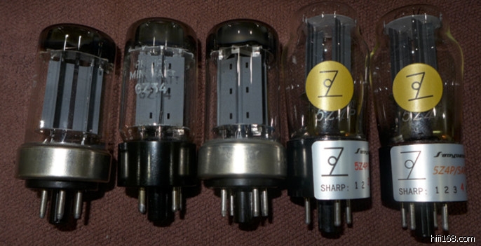

有铁座GZ34 双D环GZ34 双圆环GZ34 。铁座GZ34偏亮偏薄的系统的确不太合适。铁座GZ34细节很好不会少,相反音场跟通透度后期的管差好多,个人喜欢铁座。6SN7个人十分推崇马可尼BL63,价格还可以,综合比较觉得是6SN7首选,故把所有收藏的6SN7全卖掉只收BL63。6SL7目前觉得黑小座实心方环的大盾CV569是最好的。

图中GZ34是大盾不是铁座,

最近事情比较多,拖了很长时间,没有很认真的跟多一些管比较,实在不好意思。三越管的确不错,跟铁座GZ34比较,线条感通透度会稍微差点,立体感没有那么强烈,音场没有铁座那么大。三越的管比较柔和,声音有点像双D环胶座的GZ34,线条感过于强烈的系统三越管会更加适合。
6SL7比较的管是大盾黑座实心环的CV569,用上CV569结像立体感更进一步加强,声音的纯度也更好,感情会更到位,三越管结像高度偏低,不知道煲熟了会不会这样,以前有过新线材会这样,煲透就好。除了结像偏低这一点觉得也没什么好挑剔了。
虽然说前面有点挑剔三越管,但是要强调下三越管是好管子,因为我比较的这些古董管,第1新的不好找,第2价格高,要不是收藏几对真舍不得听。三越管比一般的古董管好听,比一些新作品什么珍品好听多了。
图1里铁座GZ34,黑座双D环全新买的。图2黑座实心环VC569,棕座D环也都是全新买的。

真的很好,但跟顶级古董管还是有差距。这管不是送我,也没有打折卖给我,我跟三越也是第一次接触,没必要乱吹
