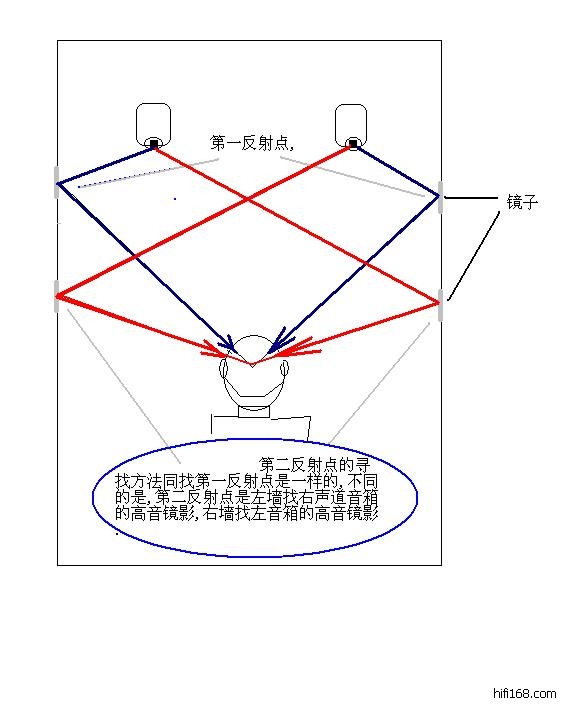

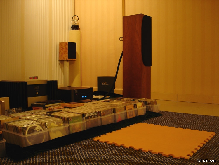

通过计算,只用四块共振板就可以够用了(视情况也可多两块),其他的照听感而定可加地毯和之前所制的二次余数扩散板,当做好共振板后可按照如下图示安装于第一,二反谢点之上,从地脚线算起用锣丝固定垂直于墙面上.照片以下图示是三.一.七比例摆位法的安装.

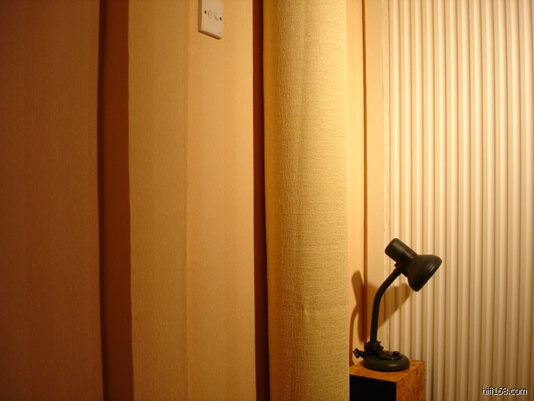

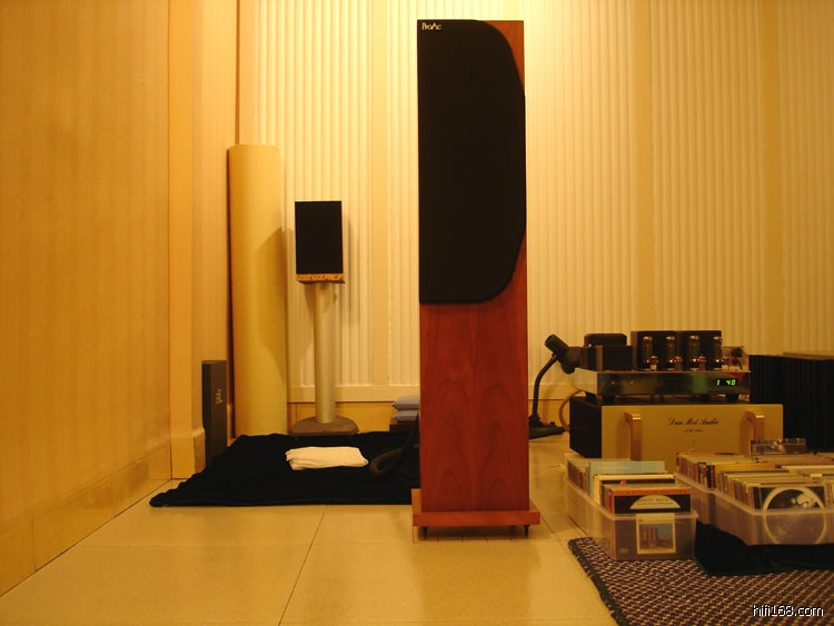

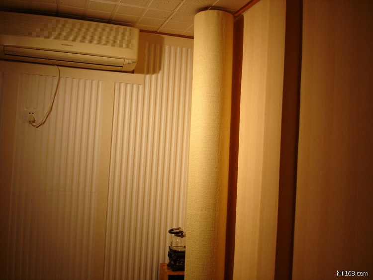

杨兄的音箱后墙两角落是留空的,是个九十角度,这里肯定会凝聚一定的驻波(或多或少有),本想介绍作四份之一有规格尺寸大小的半圆周驻波"陷井"外加包布,但是通过聆听他的书架箱后发现驻波不大,故此能简就简吧,角落肯定要做一些"道器"针对那100HZ到500HZ这个频段.
做法:1.可用3厘夹板做直径25CM的六面角"陷井"器,里隔段做点蜂窝式木条,再在里面压下细玻璃纤维棉2.5KG或填满,密封好两头,外包美观之布即可,通过我试验(开始高度作2.5米高,填吸音棉10KG,发现500Hz吸的太利害了,电脑分析仪曲线明显下降,所以根据仪器边考,慢慢一节节地剪掉,最后到1.20米最理想),只作1.2米高即可,根据大小高低而定.
2.第一条如果太难做到的,也可以用3到4厘厚的PVC管做两条,照这个环境,要20CM的PVC管就可以的了,高度也确定为1.2到1.5米即可.测了一下,跟第一条吸和化解差一些.这两条加上四块共振板刚刚够用于这个环境,其他暂不动.
超细玻璃棉(无毒无味,人工制造棉)(10KG分两条用)对100HZ-250HZ-500HZ的吸收系数是0.25-0.6-0.85.够用.
如图示:之前总2.5米长.测试后一节一节地剪,到1.20米正合适.

这个预算不贵,我这里墙面30个平方,总用6圈墙纸,每圈50元,墙纸粉20元,一共320元,自已贴粘上去,钉了两块共振板1.2米*2.3米,内加龙骨和吸音棉才花150元.总共装修才花500元整,自已汗水费不计在内.(如果在本地请师傅的话也不高价的,人工带墙纸每平方才25元.如果您自买墙纸.叫师傅贴粘人工才7元每平方).

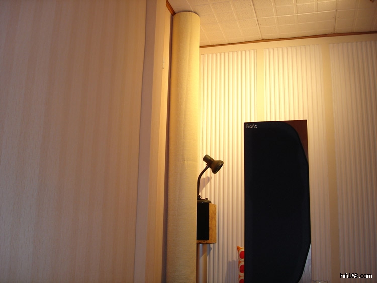

杨生先四个墙是这样处理的,音箱后墙用了两块弧型顶墙角,里面放有吸音棉,这个表面太光华对反谢不太有利,应该开孔子比较好.皇帝位后角落用圆周绕牛蝇是个好做法.具有减少反谢和吸收作用.
