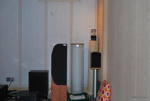

HP兄,经过简单测试,65HZ,500HZ,1.5KHZ都有凸出的噪耳音,尤其65HZ是非常明显的,有几张唱片,每下BASS声都回荡好久。
器材后面加了声元素的吸音板,有改善,再想增加墙角驻波吸音柱,希望能有效果。
由于空间的原因,在摆位上的回旋余地非常小。音箱间距找到了最佳点,音箱前后位置如果再向前5公分有改善,但是听音有压力,并且影响了客厅的空间。改变房间的平行面是个遥远的大工程。小空间玩大喇叭是个挑战,但是还是觉得大喇叭来的更过瘾。
