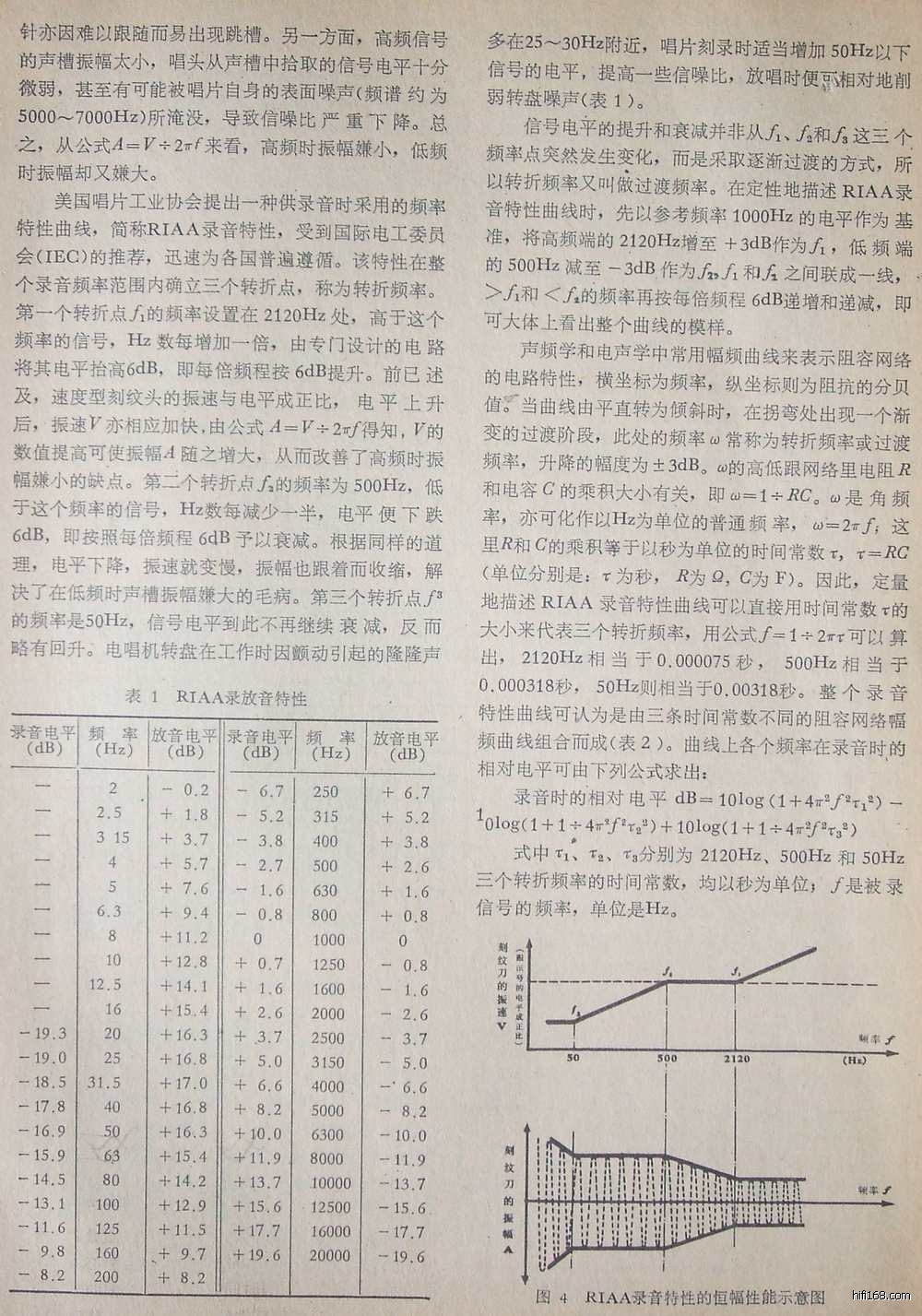

上一篇音响界前辈田寿宇的文章与松香味兄共同学习参考
jpg(2007/6/21 14:04:25 上传)
