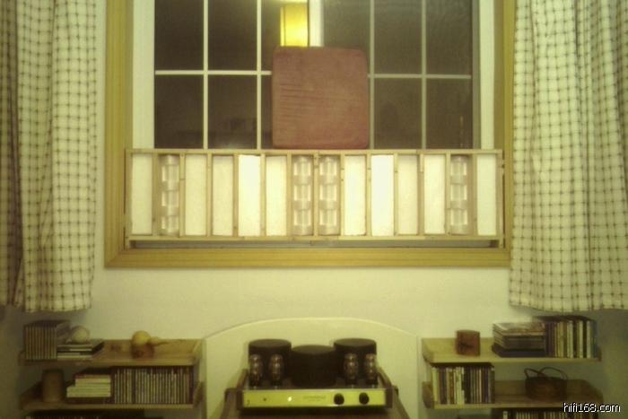

楼主的情况和我的差不多,我采取的是折中的办法。就是重点保证听音高度的扩散,同时留有较大面积的采光。窗是普通的双层玻璃塑钢窗,我觉得隔音效果比单层玻璃的好很多。简易的扩散架:长等于窗宽,高42厘米,厚11厘米,是根据窗台的尺寸做的,中空无底,中间塞了一些泡沫塑料。因怕影响市容,在窗上贴了一张和架子同高的仿磨砂玻璃的粘胶纸。架子做得较粗糙,因平时窗帘基本帘着,也就不怕难看了。

看看我这个如何?窗换成塑钢双层玻璃的,隔音和抗震比单层铝合金的强很多。窗台上做了一个简易的扩散架,这是折中的选择,重点解决听音高度的声音扩散,上面留有较大的进光面积,也不影响开窗通风。扩散架的长与窗等宽,高42厘米(窗高的四分之一),宽11厘米(与窗台等宽)。无底,中间塞了些泡沫塑料,减少一些玻璃的反射。这是因地制宜,根据窗台做的。因我的窗帘平时基本拉上,所以架子做得比较粗糙,反正看不见的。

钟兄做的是和我这个样子差不多的吗?我看可能有两个问题。一个是可能太厚了,一般二次余数扩散板的厚度好象都只有十几厘米,太厚了声音是否会闷在里面?第二个可能是共振,我的架子钉得很实,两边用东西塞得死死的,里面的泡沫塑料也是塞得很紧的,就是怕引起共振。钟兄不要着急,先改一下在试试。
