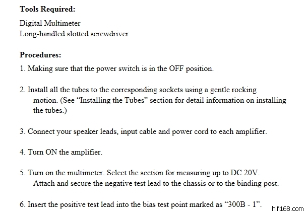

说明书在这里,不过打不开:
http://canaryaudio.com/Manuals/CA-303SE.pdf
90282

我用特殊方法截下来的
(125.91 K)
2013/6/12 17:33:24
(164.07 K)
2013/6/12 17:33:24

大概意思
(89.93 K)
2013/6/12 17:37:10
(126.85 K)
2013/6/12 17:37:10

回复 12# 爱生活爱音响 的帖子
应该是这个意思,我随便看了一下说明书,调时好像是说要接上音箱的。要注意!
哈哈,多谢万能的网络。
