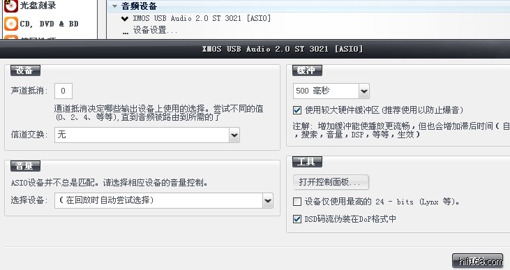

唐璜在播放24、176.4格式的PCM音乐。
不过,JRIVER在播放PCM时,要把输出编码设置为“无”,这个稍微不方便,如果又听DSD又听PCM的话,要不断切换,专业软件就这样了;这方面,foobar是做得比较好的,自动切换。
错,不是在这里设置DOP,这里设置只会将所有PCM强制转成DSD。
应该在“设备设置”里设置DOP,这样PCM是PCM,DSD是DSD。

向您请教!
我在设备设置里没有发现dop设置,如果在dsp里把采样率设置成无变化,dff文件就无法播放了,PCM可以正常播放。
能不能请您发一张截图看看如何设置的?
非常感谢!
