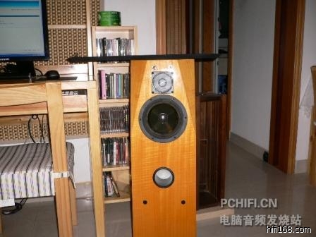

现在用一款类似于盟主的箱子,原装的,高音单元是德国飘尔的陶瓷高音,低音是一个7寸的eton单元7-380/32HEX。
箱子一只重38KG。
和几个箱子比较过,JBL的4428、唯美1号、单拿的钻石切割,高中音无敌手。
但低音量不足。
用过钟神的JA-50单声道后级(80W纯甲)和JBL的MPA600(400Wx2)专业功放分别当作后级在推。
声音开的很大时(JBL MPA600的指示灯到达-10DB),eton出现喇叭拍边,JA-50同样会出现这个问题,同样音量下推唯美1号没有这个问题。
分析可能有如下3种可能:
1、ETON单元就是这个样子,低频不足;
2、正常音量下功放的推力不足,不足以推好ETON。
3、两个ETON单元有问题。
请各位指点
