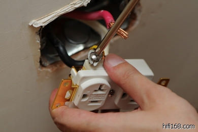

原帖由 myy 于 2008-11-21 22:31:00 发表
请教下墙插怎么接线
1. 地线1条,火线1条,零线1条
强插接线那里,左边有2个螺丝2个u形口右边有2个螺丝2个u形口
这个时候怎么接线才是正确的?随便那个口都行?
2.地线2条,火线2条,零线2条
是每个口插1条线,还是把2条线插到一个口里?

1.地线1条接地插螺丝处拧紧,可装入转换优质小叉子更方便。火零线各一条如果是单支线则分别接左右两边靠近中间(以插口正品字形为准)的各一个螺丝中的一侧U口,建议在这个U口的另一侧U口加入同等粗细的一小截线芯做平衡螺丝压力用,因为如果只有一个U口进线一旦拧螺丝用力过猛,这颗螺丝很容易会内压板移位造成螺纹滑牙,一旦两个螺丝都滑牙整个插座相当于残废了。如果是多股线芯建议均分成两份分别如火零两边一上一下的螺丝负责的两个U口内。不知道能理解不呵呵,大致给个图参考一下。
2、地线两条分别如地线螺钉两侧,火零线各两条更好办了,参见第一种接法的介绍,尽量接在一个螺丝负责的两个U口内以平衡螺丝内压力负载。欧亚德插座火零只有一个螺钉接法比较单一,美国的插座火零各2个螺钉,接法上略有讲究些。

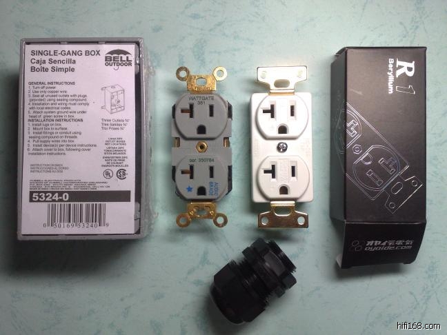

呵呵,yun兄,SWO-XXX导体本身均为青铜材质,2次镀金抛光后再镀24K金(1.5μ)+(0.3μ)2层电镀处理。而R1导体本身均为铍铜材质,2次镀金抛光后再镀铂(0.5μ)+(0.3μ)2层电镀处理。本体材质和电镀层的不同是两者最大区别。
给您看看oyade原厂的资料吧:
SWO-XXX ULTIMO
ブレード 脱酸りん青銅(表面研磨)20A対応構造
メッキ 2回磨き上げの後、厚肉24K金メッキ(1.5μ)+パラジウムメッキ(0.3μ)
シャーシ 高剛性 ガラスフィラー入り(30%) PBT樹脂
バンド 24金メッキ圧肉真鍮
etc.. 完全非磁性体 125V/15A仕様 電気安全法認証品
カラーバリエーション P:パープル B/P:ブラック/パープル
定価 ¥7,400 (¥7,770税込)発売 2006年09月05日
R-1
ブレード ベリリウム銅(表面研磨)20A対応構造
メッキ 2回磨き上げの後、プラチナメッキ(0.5μ)+パラジウムメッキ(0.3μ)仕上
バンド 24金メッキ圧肉真鍮
etc.. 完全非磁性体 125V/15A・20A兼用 仕様 電気安全法認証品
定価 ¥11,000- (¥11,550-税込)発売日 2007年09月20日
