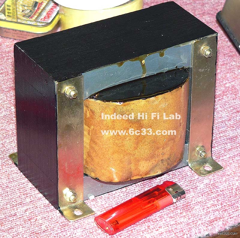

目前输出牛整体浸泽物无非几种, 1 浸漆  2 浸蜡 3浸油 4浸环氧树脂  5.什么也不浸
1,浸漆的优点操作简单安全可靠传统工艺比较成熟,缺点是如采用简陋工艺不能完全渗透(漆的渗透性差),烘干不彻底存有为挥发溶剂腐蚀线包.更关键的是分度电容大约是浸蜡或浸油的一倍.所以听感上会压低高频,这种工艺必须前期包的绕制频响要很高,否则高频会丢失.很重要的试验发现分布电容一般是安倍数增长的.更说明包的结构必须好否则加倍后会更差(一般采用B级漆绝缘等级越高电容越大)
2,浸蜡的优点是很高的渗透性,和防潮性 工艺更简单,缺点是成型后牢固成度很差,硅钢片不能成为一体.还有蜡的熔点很低蜂蜡只有90度做有.会熔化.要是做产品追求可靠安全还是放弃吧.音色上表现中频表现细腻优于浸漆工艺.又有别于浸油声音更亮些.个人建议用黄色高频蜡
3,浸油工艺很有特点.浸油后用电容分析仪对比和浸蜡很接进,但音色完全不同高频的棱角全部变的圆滑,自己感觉应该是硅钢片与包都在油中整体电容发生变化.浸油还有个优点就是对于散热和绝缘很有好处油会产生油膜能修复漆包线的划伤及瞬间击穿.缺点封装复杂成本高.个人建议选用吸潮性和防氧化性强的低腐蚀变压器专油,或空调压缩机油.还有不是所有的牛都必须要迷信油浸高频想对暗淡要根据自己的喜好,糖多了也会腻
4,环氧封装,其实对于很多人是个误解,环氧树脂其实不过是密封用的高强度介质他的流动性很差所以线包不能进入.最好是浸漆或浸蜡后用环氧树脂灌装成型.
5 什么也不浸音色当然最好,在北方可以使用要是做产品我个人看那是用户利益第一.可靠性第一为原则
下图为真空浸漆
真空仓中的变压器
如火山爆发般的真空吸漆
浴于漆中的变压器
加入气压后平静的漆面

变压器的前期绕制,是与匝层有关系,而且跟匝层之间的绝缘材有很大的关系,通常控制电容只是在匝间与绕组,如果说到浸油影响电容,个人不赞同,因为浸油防潮是保证绕线的绝缘!

mem兄对于浸制前后的电容大小有不同看法的话,你可以自己试试。如没有变化请告知方法。

不明白LZ所说的油浸变压器是否指二次大战德国海军潜艇所用的油封变压器,或现在在淘街到处可见的拆船变压器(在火牛的铜线绕组内渗了Epoxy)
先不谈这两种变压器的用途和分别!
就音响用胆机的变压器,现阶段来讲就输出变压器(尤其是单端机)都难以用机器来量产的。因此,只靠熟练的手艺和经验来个别手工绕制的,在最后的浸漆阶段,在国内很多时候都是在真空烤焙定型的工艺不能做到有一致性的保证,甚至有些根本没有经过这个工序……讲究的烤焙方法是抽真空之后,再注入高压氮气高温成型!(在中国目前是不能做到的,不是技术困难,是成本原因而已)
