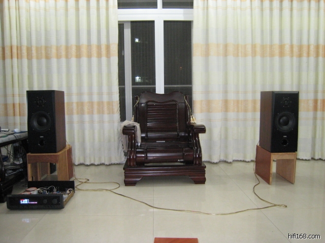

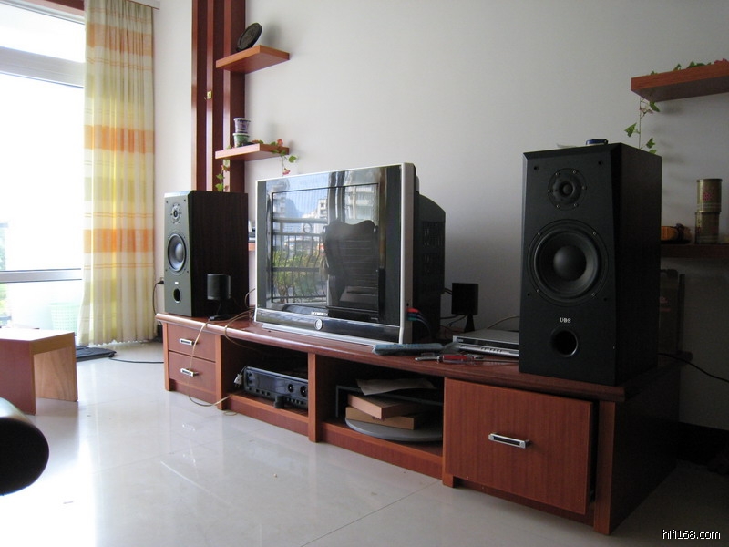

看了圖片,容許我講兩句,希望有點幫助。
1。大喇叭放在影響櫃子上面,可能產生的問題不少。首先它會產生振動,囘輸到器材裏,效果一定不不好。其次,櫃子喇叭下面是兩個小櫃應該是空心的,它成爲兩個低音陷阱,把低音吸掉。
2。房間有硬硬的牆壁,大大的玻璃窗門,中高頻的反射應該很強。
試想一下,有強的中高音,低音被吃掉,整個平衡度都一面倒,纔有你提出的現象。
如果想證實我的推論,可以用書本和CD/DVD 把喇叭下面的櫃子填滿,填滿之後低音陷阱消除,再在
兩個喇叭加釘和釘座,把諧振減少。最後可能要在房間裝設厚點的窗簾之類的吸音材料。
隔山打牛,看圖瞎猜,有可能猜錯,如果猜錯,請望見諒。
最后编辑newbjman 最后编辑于 2008-01-25 13:06:09
有空请到我的博客聊天。
http://hk.myblog.yahoo.com/chowhwk2002
回复:请教关于摆位对低频的影响
其它先暂且不说,光是听音区中间不铺地毯本身就不会出好声了,听感首先需要有待提高。
