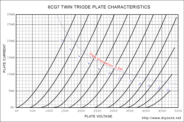

屏级电压─电流曲线图 (Plate Voltage - Current Curve) 介绍
图说:6CG7的屏级电压─电流曲线图
上面这张图是6CG7的屏级电压─电流曲线图,由图中我们可以看到几个重要的特性。
1. 此管的静态屏流(Plate Current)比较大,通常会设定在3mA以上,属于电流输出能力比较高的讯号管。
2. 此管可以操作在比较深的栅-阴负偏压,Vgk可以设到-8V,比如说Vp=250V、Vgk=-8V、Ip=9.5mA的工作点,都还在最大屏压和屏耗里。
3. 此管工作区域很广,只要屏流(Plate Current)不要低于1mA,其各个工作点的屏内阻都很一致。
4. 此管的线性区也很广,栅-阴负偏压从0V至-12V都很线性,很适合使用于需要高输出电平的场合,例如真空管功率扩大机的驱动级。
