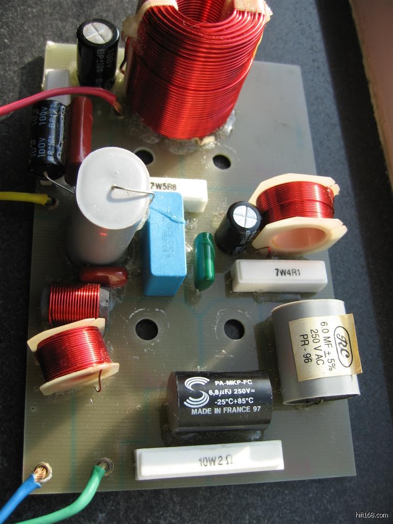

sprs兄请进,看看这块分频板有啥可摩改的地方 [复制链接]
查看: 3088|回复: 9
请大家帮提些参考意见,谢谢

苏论电容是假的!;P
回复:sprs兄请进,看看这块分频板有啥可摩改的地方
mackiel兄:
個人雖懂的不多,但替器材喇叭也曾動過手,個人建議的是不知您喜不喜歡這對喇叭,要不然其他都好動手,喇叭最好不要動手。
因為一動手味道就變了(如果要動手,方法就很多很多咯),但如果想動手又想對聲音影響最小:
1.什麼都不要動之下:
可以把分音器到高低音喇叭單體的配線pin剪掉,改成焊接,聲音馬上昇級,能量動態馬上提昇,因為pin只是為了組裝方便,不是為了聲音考量,而且pin表面日久氧化,電流根本過不去。
但要注意--焊功,最要注意的是焊高音單體的線的--焊功。
2.換配線:
真要動手我會把您照片所示的那鍍鍚或鍍鋅的喇叭配線換成純銅的,再做好接點防氧化工程。因為一般喇叭廠在喇叭內部配線用鍍鍚或鍍鋅線,最主要的是為了抵抗亞洲東南地區潮濕的空氣(因為喇叭內常有吸音棉等容易吸附濕氣),可不是為了聲音考量。
但建議不要換很粗的,尤其是高音,只要更換和原來配線粗細差不多即可,高音的配線千萬不要亂換什麼銀線等,也不要亂換粗線。
而且換線請記下來原來配線的長度比例,以此辦理。
3.分音器避震:
這做好的話不牽涉到聲音改變,反而會提昇聲音表現。

谢谢abrams
这块分频板是代理商赠送送的原厂维修用备件,先拿出来研究研究...
1.配線pin剪掉,可以照办,可用WBT含银锡焊接,这个比较简单
2.换配线觉得好象无大必要,原厂本声身用的是CARDAS线,换了它,好象散线中也买到什么太好的?
3.分频器加避震..这个厂家也考虑的很周到了,分频板是用四个粗螺丝直接固定在音箱背板上与喇叭接线端子锁合的,很牢固,好象没必要再改进了.
还有其他的建议么?比如把苏仑的无感电容换掉?

原帖由 mackiel 于 2007-11-8 23:04:00 发表
请大家帮提些参考意见,谢谢
abrams说的非常好,这是很保险的做法。
另外我在补充一个更保险的做法,就是整个保留原音箱内的分频器,原封不动的拿出来,自己再找一个板子做一个新的。这样万一声音不对,还可以恢复过来。恰好你这不是赠送的一块,再找一块的话,正好够两个音箱。
换就全换,如果这个喇叭你很喜欢,多投点钱,会让你下巴掉地上。
1、机内线可以考虑找单晶铜,声音非常好,这个值得换。
2、电阻可以换,恰好你这里电阻不多,花钱也就有限,直接上Coddock的MS系列金脚就很好。
3、那几个电解电容换成BlackGate的红色N系列无极点解电容(BGN),注意用法,要用两个原容量一半的BGN电容反并组成Super-E-Cap来用,你试下吧,如换箱一般。
4、其余的薄膜电容可以更换为同容量的V-cap油浸电容,或者M-cap银油电容,如果特别喜欢味道就上贵点的战神,要便宜的可以上auricap,注意假货。如果容量小于0.47的可以换成V-cap特氟隆,贵,但是好。如果是容量大于2uF的也可以用BlackGate的红色N系列无极点解电容组成的Super-E-Cap来替代,成本会下降,而声音也很好。
5、电感,我就不太懂了,没有研究过,我是信奉放大电路中决不使用电感的人。分频器的电感就没有玩过了。
还有一个,就是最好的做法是不要走原来的电路板,纯粹搭棚,因为电路版上的覆铜不好,用单晶铜线代替原电路板走线比较好。
全部改革掉.

mackiel兄:
如果是CARDAS的配線那不必更換的,如果是CARDAS再配上PIN的話那不要亂剪啦,因為CARDAS是漆包線,在DIY時很費工,就不建議亂剪了。
如果大改可以照sprs兄說的方法。
而如果不想大改的話,solen電容也不太用更換,頂多換原廠SCR便宜又不錯。因為很多頂級喇叭裡面也用這些電容,也沒聽說大家嫌聲音不好。
小弟我的意思是動喇叭是最後才玩,先把前面的聲音平衡搞定了,了解自己聲音喜好和品味再說。

回复: sprs兄请进,看看这块分频板有啥可摩改的地方
原帖由 abrams 于 2007-11-9 14:40:00 发表
说的很好。
我接着总结下,动喇叭满足两点。
1、前段都基本平衡到位,不存在大问题。
2、这对喇叭有潜力,并且自己非常喜爱,不会再卖掉。
但,一旦你开始动收摩音箱,你会发现音箱校声没有那么神奇。另,这个是什么箱子呀。
这喇叭是MIRAGE MRM-1,我的系统在这里http://bbs.hifi168.com/showtopic.aspx?topicid=122304,喇叭我很喜欢,前端也觉得已经到位了,现正在考虑是不是需要折腾一下,无耐我不懂电路和元件,需要各位高人指导!
