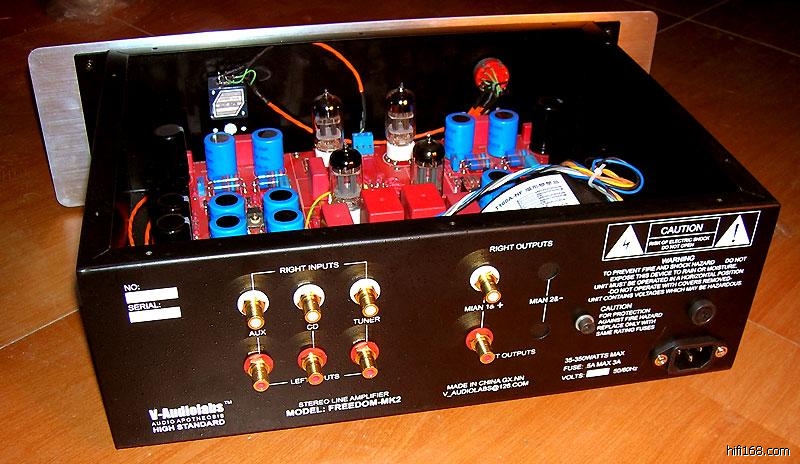

您的PRA1,也是胆前级,但却用的带遥控的点位器,这个对音质有影响么?
我一直想让Hifizone的吴大帮我改这个但他说目前还没有找到合适的不影响音质的这种产品哦。
能否来些详细的您用的那带遥控电位器模组的信息呢,感谢感谢!

        若线路板的Lay out能与机箱的空间相互适应,那么PRA1所使用的那种可编程遥控电位器,对音质则无任何负面的影响!
        马达型可遥控电位器,影响(我大多喜欢使用“干扰”一词)音质无非两点!
        一、当该马达过分靠近放大器件时,其加电工作后的转动杂音会被放大器件“外壳”拾取并放大混入音频通路中。我去过您所链接的网站看过该机型的内部电路与结构,不幸的是您若使用我的这款电位器,那它的马达部分就恰好在该机左声道第一级放大管子的左下方,将直接干扰输入反馈的那颗体积过于“巨大”电容器(工作原理犹如一天线)!而那支放大管的微音效应也因靠马达的距离过近,会产生足以影响音质的可闻劣化。
        二、控制该马达动作的CPU所产生的约11 - 13MHz的射频干扰!我个人认为,这一点应该才是最主要的原因。如何设计与绘制该CPU所在的线路板并抑制其向机内空间发射干扰,以及供应其“动力”的电源部线路板,并找到恰当的位置去安置它们,就是关键!不幸的是,您的机箱已经没有空余的位置可以设置它们了,并让它们在产生最低限度之下去正常工作。
        有个疑问,不吐不快。这块线路板不是为了放得下那些个体积巨大如斯的电容器专门去设计的吧?仔细想想,应该如此。想象一下,若去掉、换掉它们,位置、空间不也就全有了吗?

哈,确实,我手机来电时靠近电子管都会有强烈干扰,真是很悲哀。
当时我觉得那前级原配机箱比较尴尬(没网罩保护),我个人也不喜欢这种薄薄的风格,所以定做时就要求换成了这种仿AR的机箱。
(我从HIFIZONE找的图,图内机箱装的是仿马蒂斯的前级,这里只是示意一下机箱内部空间和结构)
而且整个PCB是反过来装了,也就是EL-84和EF-86靠近前面板,所以空间还是有的。
如果说要防干扰的话,可否像SonicFrontiers那样把遥控模块用一块厚厚的金属板与主放PCB隔离开?
说句老实话,当时就是冲着那满眼补料上的,看着就很YY啊,哈哈(没办法,电脑硬件搞多了的人就好这个)。
