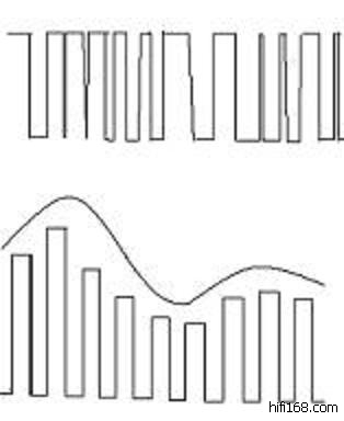

回复: 关于"数码功放"的理解及B&O的ICE Power
(30.24 K)
2008/7/19 11:23:39
上图是传统D类功放使用的PWM方式,下图是ICE Power使用的PAM方式
