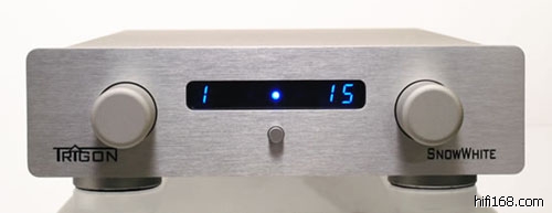

SnowWhite前級
TRIGON(德國精工)推出最新款前級放大器,以歐洲流行的時尚設計和精緻外型概念為主流,儉樸的外型更顯露出一種高雅的氣質。前級名為SNOWWHITE,雖然外型纖小,但卻擁有上級大型機種TRV-100前級的大部份功能和技術應用。設有五組RCA訊號輸入,而輸出均有RCA及XLR平衡各一組,輸入5可切換成TAPE OUT輸出,方便作為同步錄音使用,遙控器亦可與自家訊源操作,增加便利性。
其他功能包括光暗調節,每個輸入±6dB增益和衰減微調,開機時之音量設定等;另外特別值得一提是採用分離式電源設計,放大電路部分完全以直流輸入,除了獲取最穩定電壓輸入,更將變壓器產生之磁場及共震完全杜絕,避免影響干擾放大電路。因此能有濃郁乾淨的聲底,尤其背景音樂清晰動人,細節超多,音樂性非常好,音場呈現也相當開闊自然。
電源:DC直流供應,外置變壓器
頻寬響應:1Hz – 1MHz (+/ - 3dB)
諧波失真:< 0.02 %
輸入:5 x RCA
輸出:1 x Pre、1 x Record、1 x XLR
最大輸出電壓:4.8V
重量:2.1 kg
尺寸(W x H x D):200 x 58 x 330mm

再来看SnowWhite前级。为何命名白雪公主呢?我猜是因为这部前级面板雪白细致之故。SnowWhite的电源是外接的,拿起那个塑料壳电源时,心中会怀疑那么轻的电源能够让SnowWhite发出好声吗?由于前级供应的电压电流都很低,因此连接线竟然采用我们连接网络的那种「电信」端子。唉!德国人就是死脑筋,虽然用这种端子就足以输送前级使用的电源,但你至少也假一下,用那个比较「专业」的连接端子,让用家增加一些信心不是更好吗?
SnowWhite前级的面板很简洁,左右各一个旋纽,中间则是显示窗。左边旋钮负责输入切换,右边则是音量开关。显示窗所显示的是以红色LED组成的数字。显示窗下则是一个Standby开关。来到背板,可以看到一组XLR输出端子,此外还有五组RCA输入端与一组RCA输出端子。
抽出SnowWhite前级的顶盖,您会吓一跳。为什么呢?因为里面的线路太简单了。由于电源部分外接,机箱内部的前面三分之一处是空的,而那片占了一半多的线路板上放眼望去,竟然都是IC与微型表面黏着组件,而且组件数量还不多。线路板上最明显的可说是负责输入输出切换的继电器,总共有八个。仔细看,线路板上有BBOPA134PA三个,BBPGA2311P一个,显然SnowWhite是利用OP Amp来做平衡放大,不可否认这是最省事又有效的设计方式。
采用运算放大器一样好听
由于SnowWhite前级的电源外接,经过整流滤波的直流电直接送入机内,所以线路板上的电源部分只看到一个简单的稳压装置而已。像SnowWhite这样的设计,可以说已经接近IT工业的做法,而非传统Hi End音响前级的惯用手法。这样做最大的好处就是可以降低生产成本,不过先决条件是产量要够大,否则恐怕很难找到代工厂来生产。或许读者们会怀疑:这么简单的前级声音会好吗?其实SnowWhite前级并不简单,它是因为使用运算放大器以及微型组件,所以体积才能做得那么小,如果运算放大器拆开来以独立组件来完成,它跟一般前级的复杂程度差不了多少。MBL6010不也是采用运算放大器做的吗?它的声音表现评价却那么高。我的意思是:好声是由无数个细节累积而成的,我们不能粗糙的将好声或衰声的功劳责任归于某几个组件。
