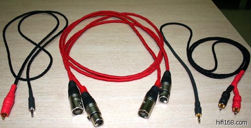

家中的电脑声卡输出是3.5mmRCA接口(电脑音箱上带的就是这中线),目前想把机内的集成声卡输出直接接到MSB解码器上,MSB解码器输入接口有平衡、RCA、光纤接口,在网上查到有一种声卡转接线-----张扬3.5-2RCA 声卡数字输出专用同轴线,作用:接驳声卡,将数字信号输出到解码器(DAC),不知道能不能用?

集成声卡输出的一般是模拟信号。数字输出一般是同轴和光线,声卡数字口(同轴或光线),直接接入dac同轴或管线输入(1对1几口),你声卡如果左右声道输出应该是模拟信号。dac的左右声道输出接功放或音箱。
回复:请教:PC HI-FI声卡转接线的问题?
楼上说的对,lz如果要从电脑输出到解码,一般声卡是不行的,要用有数字输出的声卡。2。5转2rca的线是可以从声卡直接输出到功放的。
两边的就是3.5转2rca和3。5转rca同轴.
