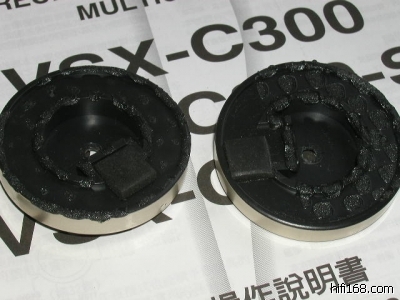

前两天整理器才,发现5.1接收器发热了,明明在stanby(等待),按说明应只有1watt消耗量。
机底两个机脚(塑料做),边边熔了。。。

怀疑是控制AC220之RELAY有毛病。

好采在网上杪到修理手册,经过一番努力,オ知是属设計上的缺陷,怪不的网上不少人投诉:在待机摸式時发热!

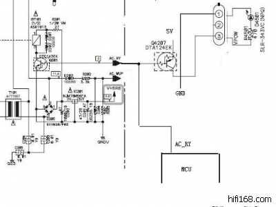

AC_RY为MCU其中一条I/O,设定为输出。MCU为PDG264A,估计是带载能力差,发现当输出为0时,量出此时输出不为0,而是1.3V;我把Q4207焊下來,再量:变0V了!是Q4270捣的鬼。
工作如下:
当按下遥控POWER时,AC_RY变1,LED熄,RELAY工作;再按下遥控POWER时,AC_RY变0,LED亮,RELAY不工作。
实际0=1.3V,1=4.7V。1.3V对Q201实际不保证处截止状态。
※有誤導時,敬請行家指正!

实际上我改了点线路,现已完全正常。

用NPN管做一级缓冲隔离.
