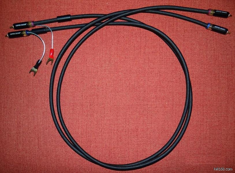

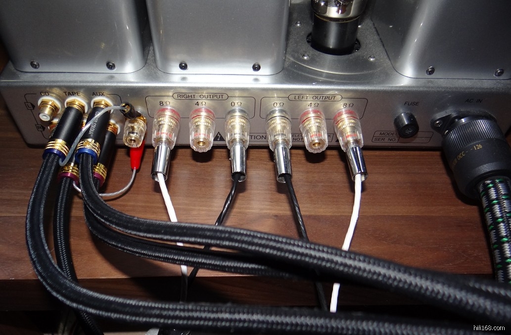

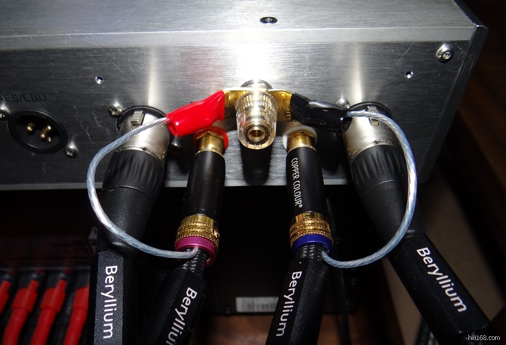

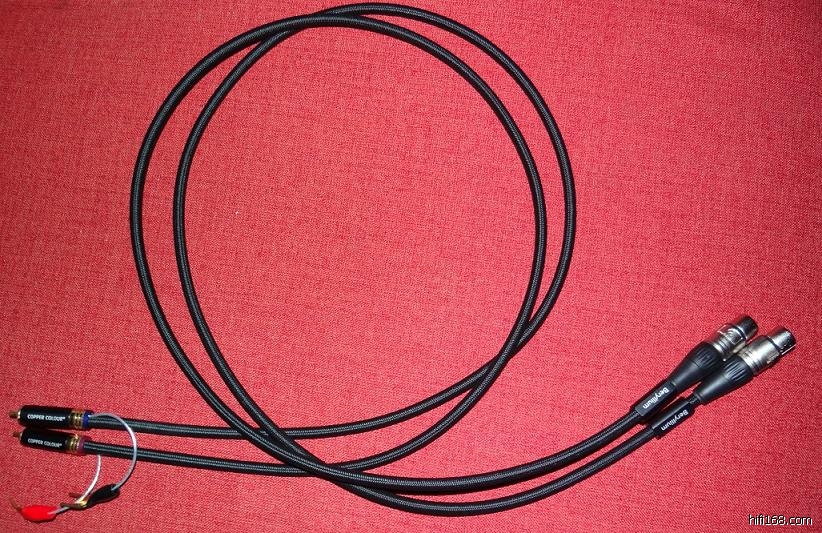

1、RCA信号线做法:一端屏蔽层与负极共地(一般接音源),另一端屏蔽层悬空(一般接功放)
2、带地线的RCA信号线做法:将其中一端屏蔽层悬空,另一端也悬空引1根地线出来,可接带总地接线柱的功放或音源!
为烧友定制的铍合金XLR-RCA带地线版本和RCA-RCA带地线版本信号线:
(411.79 K)
2012/6/26 1:49:43
(446.18 K)
2012/6/26 1:49:43
(379.65 K)
2012/6/26 1:49:43
(313.93 K)
2012/6/26 1:49:43

花了两天时间试了试,基本感觉,功放端接地,形体感好,高频顺滑,低频扎实。个人先择功放接地,音源端悬空。
