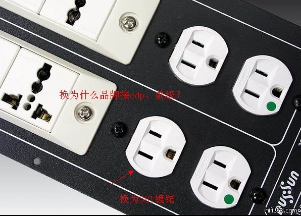

发现德颂X1200,后面的所谓数码、前级、后级接不同插座,也只是插座的不同,里面是线直接相连的,并不是经过不同电路出来的。

插座的接线好细,有没有谁换过那里的线?请说说。

新发现:
1、X1200输出插座,左边的四个,同右边的四个,是经过不同电路出来的。知晓原理的朋友请叙述下。
2、两边插座的地线都直接接输入电源线的地线,因此,德颂X1200没有隔绝来自于地线的干扰。
