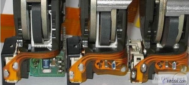

1:按照激光管焊接板区分:按此方法区分可分为带电感型和不带电感型,两者不通用。详见第一张图片,第一个为带电感型,第二、三种为不带电感型。

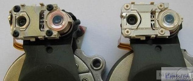

2:按物镜旁边固定点颜色区分:按此方法区分可分为四白、二黑二白、四黑型,详见第二张图片。

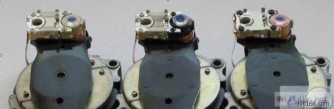

3:按物镜安装方式区分:按此方法区分可分为胀钉型和热熔型,详见第三张图片。
4:按物镜直观颜色区分:按此方法区分可分为透明型、黄圈型、红圈型,详见第二、三张图片。

1:最早期的CDM4PRO延用了CDM3的做法,激光二极管经过一块单独的转接板(参见第一张图片)再接到主板,转接板上带有一电感、电阻、电容。转接板本身具有一定的重量且完全靠激光二极管固定在主体上。因激光头读盘不良(如播放不良光盘)或运输时摇臂会快速撞击托架,撞击的直接结果就是使激光二极管产生位移,激光二极管位移后致使光路偏移不能读盘(非常敏感),故后期去掉了此转接板以减少撞击时激光二极管所要负荷的惯性,避免了此类问题。这点改进非常重要,且改进后的版本与原版本不能直接通用。
2:早期的CDM4PRO物镜的托架和弹簧支架是用胀钉固定的,因胀钉时间长了会松脱,故后来改进为热熔固定(参见第三张图片)。
3:早期的CDM4PRO物镜托架选用的是白色的软性塑料,物镜托架与聚焦线圈是一体的,聚焦线圈工作时会产生热量,因这种塑料硬度和熔点都较低,时间长了会造成其本身变形和聚焦线圈松脱,故后期选用了硬度和熔点都更高的不同材质的黑色塑料(参见第二张图片)。
1:激光二极管焊盘旁边的电阻有多种(参见第一张图片的后面两种)。此电阻有的是深蓝色的,有的是黑色的,有的标着0000 等。此电阻实际阻值为0欧姆,只起跨接作用,不管属于哪种都是一样的。
2:直观物镜的颜色有透明、黄圈、红圈三种(参见第二、三张图片)。造成此颜色差别的真正原因是粘接物镜时用了不同颜色的胶水。比如用红色胶水粘接,那么粘接后会在物镜旁边留下一圈红色的胶水,经折射后人眼误以为物镜是红色的。暂时还没有因哪一种颜色的胶水不好而致使物镜脱落的例子,之前网上流传红圈光头为高级版本纯属误传!
