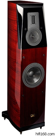

                                                                                        ——听金琅乐神5号音箱
                                    魏珏
乐神5号音箱规格:
  额定阻抗:8Ω
  功率范围:推荐为50-200W
  灵敏度:89dB/W/m
  频率范围:32Hz----40kHz
  尺寸(HWD):1100mm×264mm×385mm
  净重:40kg/只
  修饰:玫瑰木钢琴漆(也可以订购其它修饰)
  或许是现代人生活步调比起以前快了不少,对于事物的评断也更不费心思,很少深入去探讨事物的本质。像是许多音响爱好者在选择器材时往往会直觉地将目标定在品牌上,至于声音风格反倒是其次,结果就是一旦将这些名贵器材请回家后,却得不到自己心目中想要的音乐表现,最后不是屡屡更换器材就是放弃听音响的念头。
  乐神5号属于中型尺寸落地式音箱,延续乐神系列一贯的传统,箱体采弧线设计,塑造出瘦高细长的身型。在诸多国产音响当中,金琅可说是为数不多拥有技术的厂家,就拿乐神5号来说,它是三路三单元低音反射式设计,该音箱的最大亮点是采用了金琅AST2560气动式高音单元,该单元早在2007年就已经被推向国际市场,同年面世的另外两款气动高音是AST30100和AST30130。另外,乐神5号采用的AC130/DC25SC中音单元和AC200/DC50C2C低音单元也是金琅最新开发的产品。AST2560气动高音的折叠结构的振膜尺寸是宽25毫米,长60毫米。展开后的振膜尺寸是宽105毫米,长60毫米。它的振膜以特殊的硅化物手工制作,振膜表面并覆着一层按一定走向排列的铝箔线圈,当电流通过时,振膜的每一个相邻面在高密度磁场中做相对运动,并从褶皱中挤出或吸入空气,以射出的方式辐射声波。AST2560气动高音的振膜由于是在一个恒定的磁场工作,线圈的运动方向与磁力线垂直,所以由磁场不均匀引起的非线性失真非常小,尤其是在大信号下它的优势更显突出。气动式高音和其它电动式高音的工作方式不同,它是靠振膜褶皱推动空气,原理好似手风琴拉出拉进通过簧片的腔室来输送空气。气动式高音的发声面积很大,它不但能推动较多的空气,而且空气的速度大概比球顶单元的速度快5倍。另外,频率响应宽,效率高也是气动式高音的重要特性。AST2560气动高音的频率范围是1600Hz-40kHz,灵敏度95dB。优异的特性使AST2560气动高音具有声音细腻、甜美、清澈透明、细节丰富、解析力高、动态大、瞬态好等上佳表现。
  AC130/DC25SC是金琅与意大利ATD公司共同开发的5.2英寸中音单元。该单元的三明治振膜由碳纤维和发泡树脂玻璃经模压而成,此振膜构造独特——无中孔,它不仅刚性好,并且在大动态的情况下不易变形。独创的磁路系统包括了铜短路环和电子阻尼线圈,以及直径为25毫米CCA扁线音圈。AC130/DC25SC中音单元具有瞬态响应快、通透饱满和失真小等特点。AC200/DC50C2C 8英寸低音单元是金琅研发的第三代产品,该单元使用的三明治结构的振膜也是由碳纤维和发泡树脂玻璃制成,独创的磁路系统同样使用了铜短路环和电子阻尼线圈,以及直径为50毫米的CCA扁线音圈。AC200/DC50C2C低音单元具有动态大、低频深沉有力以及低失真等上好表现。乐神5号的分频器设计非常精密,并且使用了德国Mundorf公司昂贵的Supreme系列电容和MKP系列电容。乐神5号的箱体设计不仅充分考虑到了声学的需求,并且在美学方面也得到了完美的体现。抛物线结构能使箱体的有害谐振降至最低,并且在视觉上带给人们赏心悦目的享受。箱体的表面采用名贵的硬木和钢琴漆修饰,并经过数十次精心打磨和抛光处理,高质量水准的修饰更加使乐神5号与众不同。
  播放几张乐器演奏与人声演唱专辑,不难发现经乐神5号的诠释,几张个人非常熟悉的唱片录音似乎都与印象有些出入,这种落差,其实就和过去我所听的几家以监听音箱闻名的厂牌类似,声音均较为朴实,高音明亮,中频柔和饱满,低频厚实软质,音色几乎可以无色、无香、无温形容,整体听来就是很中规中矩,工整均衡、直接而不加粉饰的声音,没有抢耳的高音与浑浊的低频,动态起伏与反应速度也有不错的表现,这就是我们常讲的耐听声。?若除去器材、线材间的搭配变数,这对乐神5号全频段所展现的平衡感与平顺感,还有质感、密度与速度均有相当统一的表现,听感合谐悦耳,尤其在播放起蔡琴、绫户智绘、张悬、林生祥等演唱专辑,中频人声直接自然,情感丰富。8英寸大口径低音的优势,让舞台规模感与音乐底蕴的丰厚感完整衬托出来,表现乐器形体饱满,动态与重量感非常扎实,例如《Monodrame》第二曲目的鼓击,或名盘《鬼太鼓》《炎黄第一鼓》,8英寸描绘鼓身下潜的劲道与张力有着震撼人心的冲击力,又不会有量感过盛,令人窒息的压迫感。论音场表现,我认为乐神5号的宽度感比深度感来得明显,当然这与不同录音方式有关,像是播放单点录音的Czech Chamber Philharmonic《CLASSICAL MOMENTS》,或OPUS3旗下几张由Jan-Eric Persson录制的唱片,深度感表现在乐神5号身上听来就非常明显。这种对于录音音场的还原性,再次证明乐神5号是偏向监听性格的音箱。乐神5号所呈现的音像庞大、精准,尤其中频人声,既宽松又能兼顾厚度,就连同样延伸可上达40kHz的AST2560气动高音,用在乐神5号身上,听起同一张唱片,都有延伸更好,空气感更丰富,乐器泛音更为活生,细节更多,堂音更丰富的感觉。音场表现方面,乐神5号背景透明宁静,舞台景深、前后感层次分明,音场定位精准,而且在音箱摆位上,无须特别讲究,左右声道便能紧密接合,开展出宽广的音乐舞台。若于乐神5号角度进一步作微调,3D立体音像立刻栩栩如生地呈现眼前。?由上述表现可知,乐神5号不仅频宽够宽,频率衔接由高至低也能滑顺紧密、一气呵成,成为一对音响性能优异的音箱。
我还特地为乐神5号换上以低频厚重有力着称,A类结构,100W输出功率的放大器。这一换,原本听起来已经非常庞大的音像,顿时又壮硕了不少,尤其是低频的丰沛量感,收放自如的弹性与控制力,在播放吉它、大提琴、小提琴、钢琴、胡琴等有共鸣腔的乐器时,能发出既饱满又清晰,既响亮又优美的乐器共鸣,共鸣之中还听的出厚实的密度,与细微的动态起伏,使得乐器型体更为扎实完整而不显单薄,完全不像是一对只装载一支8英寸低音单元的落地式音箱所能发出的共鸣。由此可知,乐神5号箱体本身的强度极高,箱声音染极低,因此表现共鸣时不会只是喧噪的嗡嗡声。此外,单元的音色中色,信源判断力强,所以一换上大功率放大器后,立刻感受到浓郁醇厚的A类韵味,无论表达乐器还是人声,全都充满温暖芬芳的气息,乐曲听来也更富情感渲染力。搭配大功率放大器的优势还反映在声音的柔软度上,尤其是高频段,除了保有绝佳的剔透感与能量感,还能将小提琴高把位的演奏表达的圆润华丽,钢琴的高音键显得灵动柔美,演奏时的表情充满舒缓柔和的气息,愉悦的音乐性于是大大提升。
总结
  整体来说,频宽大,频响线性的乐神5号,是一款相当百搭、可塑性高的优质音箱。对于各种音乐风格、录音美学毫不挑食的诠释力与鉴别力,也是乐神5号的特长之一。其外型典雅高贵,用于任何装修空间均可获得相得益彰的效果。轻松摆位就好声的优点,更提升中小试听空间使用的弹性。更重要的是,这对音箱的售价不高,价格亲民,一般中小家庭均能负担,大大提升了乐神5号在家用市场上的竞争力。而其优异的音响性,堪称该价位带内难以匹敌,更何况乐神5号还是装载气动高音的一对落地式音箱。所以,无论是音响玩家,还是想进入音响世界的消费者,乐神5号都是预算内的最佳首选。就我实际搭配过许多器材反复试听的结论,乐神5号是一对本质相当好,且着重听感自然悦耳的一对音箱,它的听感确实对录音本质相当“传真”,对各种信源搭配的鉴别力也十分“传神”。所以,我建议大家不妨找个机会,带着自己熟悉的唱片,约个时间去听听这对乐神5号,亲身体验它所定义的传真、传神吧。
