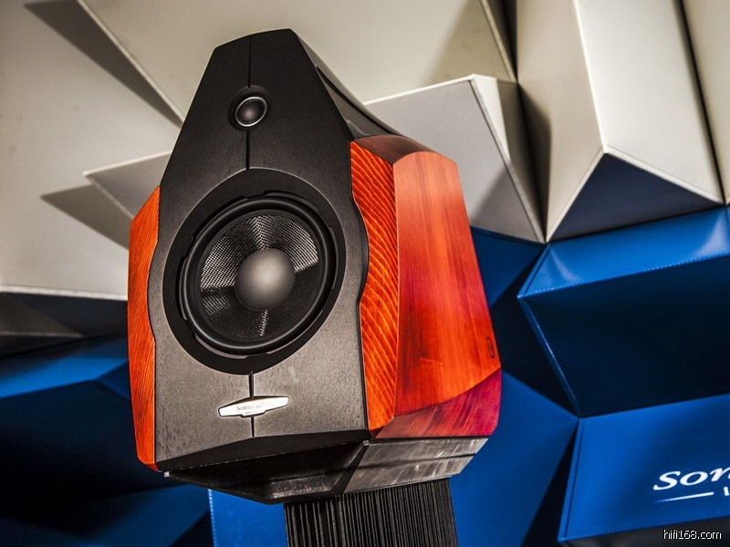

39#
原帖由 3l 于 2014-11-12 1:38:00 发表
原帖由 3l 于 2014-10-23 22:39:00 发表
设定8545-01的被动谐振频率 Fb = 49Hz G1,要求腔体净容积 Vc = 24.141 L,对应,H1571的谐振频率为 Fc 59.44Hz #A1与B1之间。
不错。
用8545-01做P股,激呀,废柴以身试法,弄对玩玩。
就这样配置
