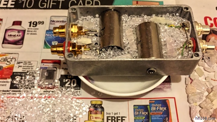

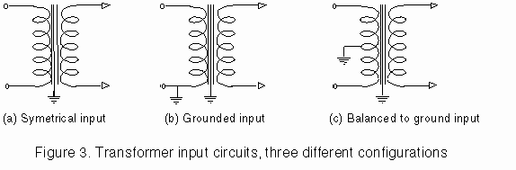

查找好资料和相关电路,决定整改是否可行…… 只是试着将现成的麦克风升压变压器改成动圈唱头用的升压变压器!其实,多数情况下,它们本来就是同一种东西的两种应用。十次总会成功那么几次的;而关键则是弄清楚手头收集到的变压器到底是那种类型的!

升压牛和地盒的结合体:
