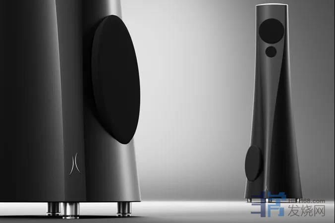

爱思特浓的扬声器外观不都是那么惊世骇俗。例如,Y系列中的第一个,也是迄今为止唯一的扬声器,也是他们制造的最入门的扬声器——YB(22,500美元/对)。

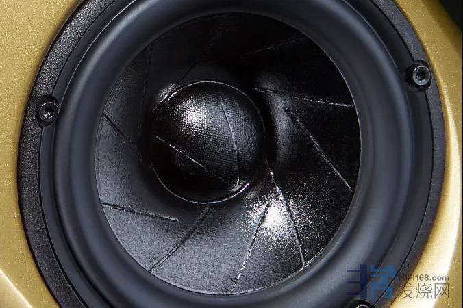

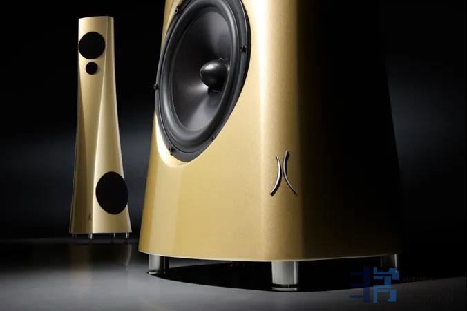

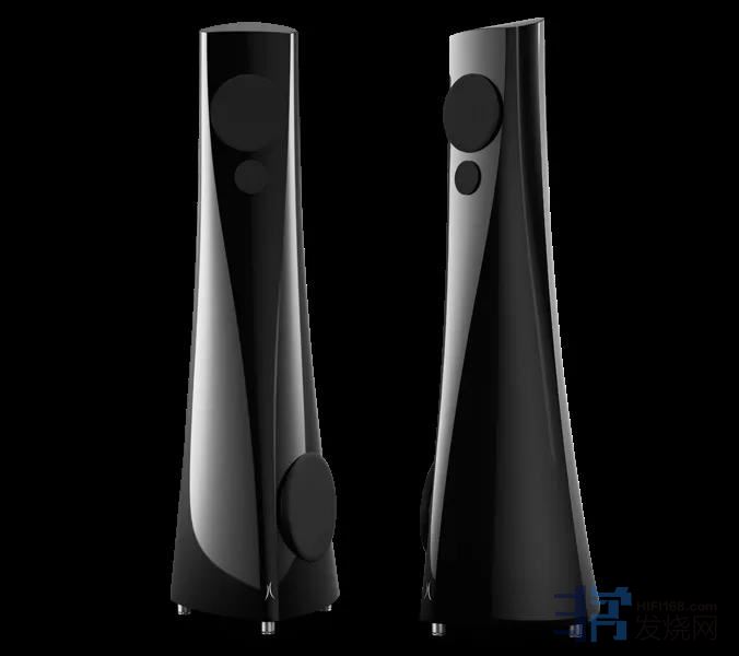

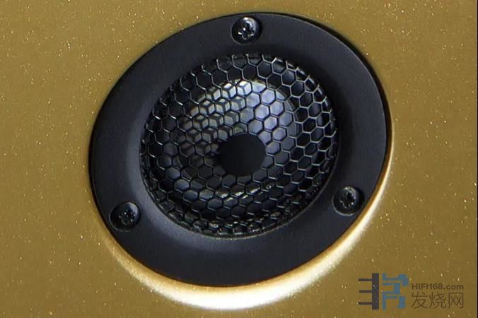

YB的外形保留了Estelon 大型扬声器的整体比例和所有的优雅,由该公司专有的复合材料之一铸造而成,从而产生了一个坚固的一体式音箱。每个YB的重量为88.2磅,高49.6英寸(高)x 13.1英寸(宽)x 15.5英寸(深),修长而紧凑。安装在其密封箱体中的是三个单元:一个Scan-Speak绅士宝的1英寸铍球顶高音和一个5.25英寸中音扬声器,SEAS西雅士的8英寸低音单元(铝质音盆)。每个驱动器有专属的腔体空间:中音单元位于高音箱的狭窄顶部,高音单元正好位于其下方,两者均直接向前发射,在音箱底部,低音扬声器向内发射呈一个内角度。简而言之,这些扬声器非常优雅也很有声学考量,没有平行的箱体表面,甚至小小的顶板也是一个斜面。
爱思特浓声称将低音单元安装在最下面的侧方有两个好处。首先,将低音单元朝向房间的中间,这意味着较高的低音频率的第一反射不会从侧墙反弹,这有助于改善YB在较小房间的结像。其次,低音单元靠近地板的位置使得下潜更为结实,从而提高了低频的通透。

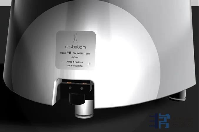

继续说说其考究的内部用料细节,所有接线都是Kubala-Sosna的,接线端子都是Cardas的。这些端子安装在扬声器底部挡板下方的后面板上,需要在转动翼形螺钉时将其插入并固定在适当的位置。但是一旦拧紧,接线端子就会很好地抓住喇叭线的铲插, 香蕉插头使用起来更容易一些,插入后仍需要拧紧该螺钉。
爱思特浓公布YB的灵敏度为86dB / 2.83V,标称阻抗为6欧姆,额定功率为150W,频率范围为30Hz-40kHz,并且要求最小放大功率为30W。

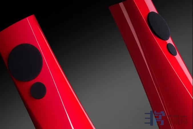

我评测的是黑色钢琴漆面款,白色钢琴漆或者黑色哑光漆也有。赛车红每对再加$2500,香槟金限量版每对再加$5000。漆面供应商是德国的斯坦德克斯公司(Standox),由于YB的形状复杂,需要使用特殊技术手工上漆。爱思特浓也很乐意为客户定制涂装。
很难想象能有扬声器的箱体比YB更优雅,轻灵,经典。箱体从宽大的圆形底座到高而窄的腰线,都向内倾斜,很优美,总之这是一个出色的设计,精美的完成度。
