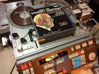

Studer A816 Master Recorder
我想大部分的盘带机使用者,用它来做录音的应该是少数。大部份都是使用它来播放磁带,不管你使用的盘带机是专业或是家用,也不论是播放什么样规格的磁带,播放看似简单,不就是带子上好带,按下Play不就结了?其实不然,我追求母带重播两年多,同样的带子,从一开始不怎么样,到后来让我贴破眼镜的所在多有,甚至是我不太看好的四轨7.5ips商业带,这有点像是之前玩黑胶播放,许多不起眼的片子,却在愈来愈优化下的黑胶重播系统之下,拨出完全可以接受的声音。当然,高下还是有的。

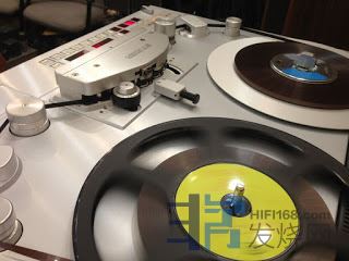

4T/7.5ips prerecorded tape sounds so good by Nagra T audio
我印象一直很深刻的是用配备了四轨头的Nagta T audio来播放Decca 4T 7.5ips的商业带,居然让我一直惯听2T/15ips的耳朵完全可以接受,或许可以说,以前用一般家用盘带机来"评估"市面上众多的4T商业带,其实离完全"萃取"出蕴藏在这些古老磁带里的磁性资料,还有一段不小的距离。这也好比黑胶播放系统在这二三十年的持续优化之下,所能萃取沟槽内资料的能力,可说已经不是当时刻下唱片的**所能想象的。
虽说Nagra T audio的完成度,是一般家用机所无法企及的,但即使T audio再美好,其实它还是三十多年前的设计。也就是说,只要RTR的市场持续下去,当大家掌握更多RTR的know how,我们可以从磁带中萃取更多的音乐资料,是绝对可以预期的。

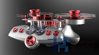

Metals new GQT concept
最近看到这一个Metaxas GQT第二代的concept,看似天马行空的造型,优美与否且先不论,但其实它在基本设计上已经突破第一代concept的架构(Stellavox SP-8),开启新一代RTR tape reproducer的可能性。
