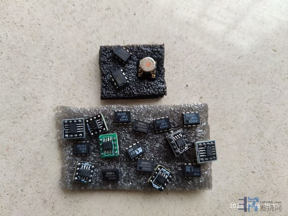

继续上一篇的报告,因为对1642的好感,自己又买入了OPA1612,据朋友说1612更适合lpf。这次一狠心,买了足足两个,花了20元大洋,哈哈。
OPA1612+JRC5532,一开始试了这个组合,感觉和OPA1642+JRC5532没什么区别,我试了好些碟,也试不出来什么区别;三频几乎没有差别,打分还是一样的,95分水平;
OPA1612+OPA1612,这个组合的高频给我非常好的感受,比OPA1642+JRC5532明显更细腻一点,高频的线条感更好,它的问题出在低频,变弱了一点点,大约是90分的水平;
最后一个组合是我把OPA1642用来做iv,把1612用来做lpf的组合,这个组合可以说完美的实现了我对声音的全部要求。它的低频重现了muses01+02的组合的强劲、有力,下潜深、能量非常充沛。而中高频又和OPA1612+1612几无差别,很可惜的是自己只买了一对,没法直接瞬切,但差别肯定是非常微弱的。打分:100分;
晚上用这个组合听了好多张碟,声音表现非常让自己满意,低频速度、能量感爆棚,高频也能非常细腻迷人。我也通知工厂那边以后就用这个组合出货了。相信它会让后面的客户更为满意的!当然,前面的客户也可以这样,增加20元成本而已(只是有些麻烦而已,动动手,拔插一下就行,不难),相信你们也不会因此骂我的,反而会因为更换后带来的巨大声音改变而惊喜不已(差别还是相当明显的)。这台平价的DAC-1解码的声音一定会让你非常满意的!
最后顺便一说,打分仅供参考,它们的差异其实远没有分值差别大。个人的感受是,运放的使用并不是仅仅由其参数决定的,还取决于周边电路形式。同样的IC用在不同的电路中,效果可能是有很大差异的。价格就更不是了,不要迷信运放的价格。另外是:JRC5532确实是一块好片子,哈哈。
下面是这次的战利品:
