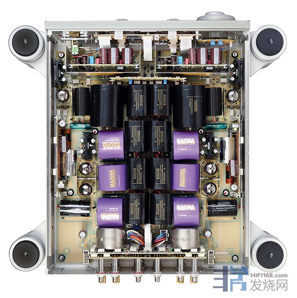

上图:双单声道布局具有输入负载和MC变压器,在EQ电路中有四只EF806S五极电子管。高压电源单元旁路、级间耦合和输出耦合采用定制的[黑色/紫色]SCR电容。两个E88CC三极管构成最终的+6dB/0dB/-6dB增益和输出级

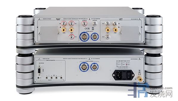

唱放部分的后面板必然更为复杂多样,设有 MC1、MC2 和 MM 的 RCA 接口,这表明 HD Phono 能够同时连接三台唱机/唱臂/唱头。此外还有四个接地柱,对于像 SME 的 Series V 和新款 Vi 这样带有双叉形插头接地线的唱臂来说,这些接地柱特别有用。
在唱放部分的 LEMO 电源插座上方是一对单端 RCA 输出端子。这里引起了我的好奇,因为尽管配套的 HD 前置放大器接受 XLR 输入源,但这里却没有平衡 XLR 输出端子。好吧。在背面还有左右两部分带有遮盖板;这些位置可以安装可选模块,用于定制 MC 变压器。

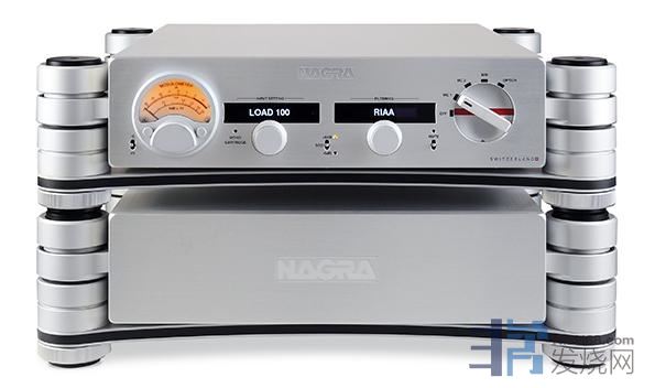

面板实际上被分成了两部分,其中Modulometer表头显示输出电平(单位为分贝),旁边有一个五档调节亮度的拨动开关,再旁边是一个单声道唱头指示灯和用于设置输入阻抗的旋钮。中间有一个±6 分贝增益拨动开关,同时作用于 MM 和 MC 输入,右侧依次是EQ曲线旋钮、静音开关,最后是一个旋钮,用于将设备从待机状态唤醒并选择 MC1、MC2、MM 和可选的定制输入(如果安装的话)。
内部装有六个电子管——EQ部分采用四个 EF806S-Gold 五极管,增益模块则使用两个 E88CC/6922 三极管,可实现±6 分贝的增益。电路采用双单声道设计,纯甲类工作方式。对于唱头放大功能,HD Phono采用了新一代定制输入变压器,其血统可追溯至最初的 VPS 变压器,而 VPS 变压器又是基于 Nagra IV-S 磁带录音机的麦克风输入变压器。这传承可谓源远流长!在 Nagra 的历史中,HD Phono 的变压器属于第四代设计,可提供 26 分贝的增益。该手工绕制的变压器铁芯采用钴制成,并经过数周的低温处理以提升性能。
我使用了一块来自“宝玑”的精美瑞士计时码表,将主旋钮从“关闭”切换至“MC1”的那一刻开始计时,从冷态到可播放状态,这个过程令人安心却又漫长,足足需要 2 分 8 秒——没错,就是 128 秒。在此期间,通过两个显示屏可以看到一系列有趣的进程,每个阶段都有相应的提示信息,最后左侧屏显示负载值,右侧屏显示所选EQ曲线模式,大多数时候默认为 RIAA 模式。
话虽如此,Nagra 在 HD Phono 前置放大器中加入了 Teldec、NAB 100µS、Victor EUR 和 Victor USA 的非 RIAA 曲线设置。如果缺少某些设置,那也无关紧要:对大多数人来说这并不重要。我拥有将近 14000 张黑胶唱片,其中只有四张不符合 RIAA 标准,而且我也几乎听不出差别。更重要的是,这款设备的动圈MC唱头负载可调范围为 10 至 390欧姆,小数值的调整步长精细至 5 欧姆,我数了一下,不少于64 个!动磁MM唱头用户可以设置五个电容值中的一个,范围从0 到 220 pF。

上图:唱头放大器(上部)具有 MM 和 2x MC RCA 输入,每个输入都有一个接地柱,以及 RCA 线路输出。电源(下部)通过一个 9 针 LEMO 插座(左)为 HDPhono 的模拟(电子管)电路供电,通过一个 7 针连接器(右)为数字(逻辑)电路供电。
