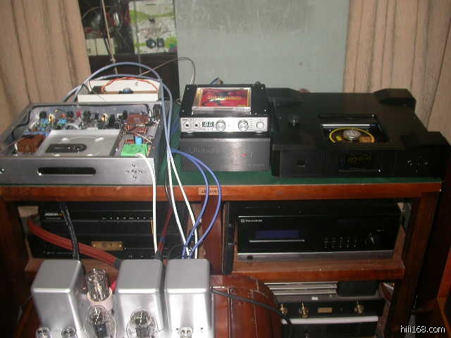

chwsunny - 2012/4/30 11:17:00
传神A3+CDmk2,在开发试验期间,已经杀低身价接近三万元的组合(Hifidiy CDPro转盘+铷原子钟+Grace M903解码)这套组合在香港已经杀低机主的Studer D-730外接铷原子钟,想不到在珠海不敌阿胆在开发中的产品!
来一张谍照,试验中的A3+CDmk2:
362345

chwsunny - 2012/5/1 12:15:00
[quote] 原帖由 [b]hfllm.ok[/b] 于 2012-4-30 16:16:00 发表
阿胆最近开发试验的是传神A3+CDmk2还是A3CDmk2?是增加了铷原子钟吗?好产品应是好理念加好用料,前者最重要后者可以丰俭由人。 [/quote]
图中试验的是A3+CDPro加外置铷原子钟,还试验了阿胆运用三大理念开发的恒温钟(OCXO)时钟板,铷原子钟精度最高,整体声音的质感与泛音都完整正确地呈现出来,音色的细微变化都清澈可闻,大动态时声音十分稳定,一点都不乱,像300B的声底,恒温钟(OCXO)表现与铷原子钟差不相上下,声音较厚润,像2A3的声底;同场PK,电源经阿胆优化的恒温钟最佳,铷原子钟对电源要求什高,要做到好声,还虽努力。
