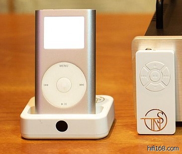

东月 - 2008/4/8 23:02:00
IPOD座同步上市,可以联系我哦,让你的IPOD更传神!
附件: IPOD.jpg

IPOD座iPod touch和 iPhone可以用吗?谢谢
阿胆 - 2008/4/9 9:55:00
测试过,可以用的

我有个30G的IPOD,可以用这个外接的IPOD底座吗?效果怎么样?
