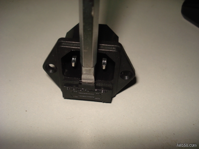

阿胆兄:请上个图,如何换保险丝。
阿胆 - 2008/4/12 19:17:00

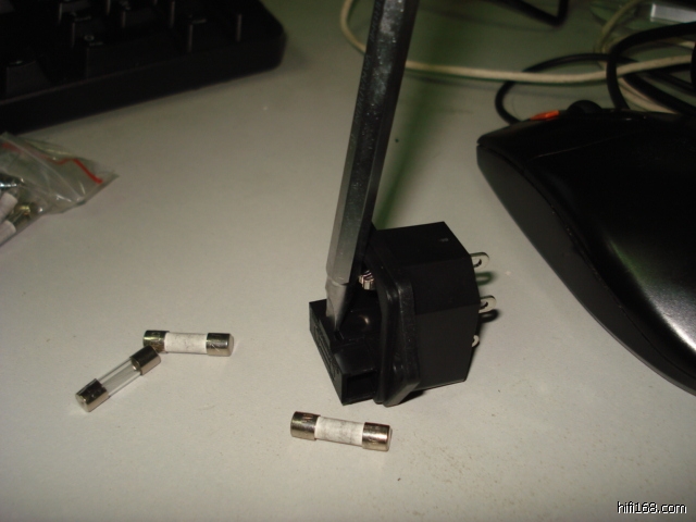

换电源保险丝方法:
请看模拟图片(注意,整个电源座是不用和机身分离的,图片是只是演示"保险座"的拆卸,千万不能把整个电源座搞下来象图片这样拆的)
附件: DSC04572.JPG
附件: DSC04573.JPG

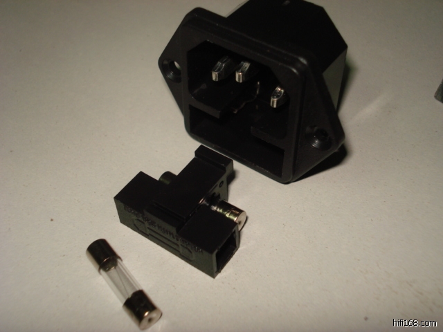

阿胆 - 2008/4/12 19:25:00
把新的或备用的换上就可以了
附件: DSC04578.JPG

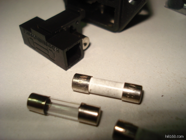

clk - 2008/4/12 19:27:00
换上条靓的保险丝也听听对比有何不同.......:D
jian121788 - 2008/4/12 19:30:00
直接往外面撬出来?

[quote] 原帖由 [b]clk[/b] 于 2008-4-12 19:27:00 发表
换上条靓的保险丝也听听对比有何不同.......:D [/quote]
已经搞了些瓷管的回来测试着.....
附件: DSC04579.JPG

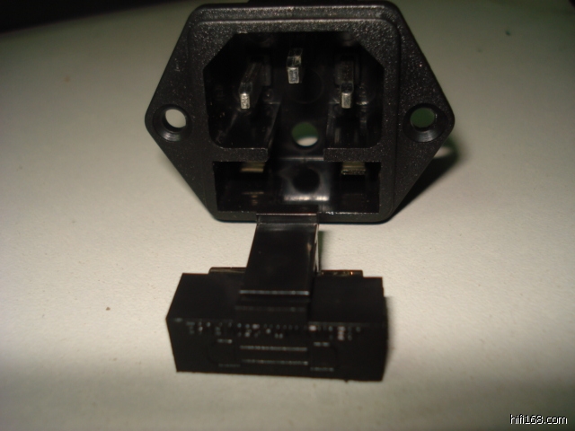

阿胆 - 2008/4/12 19:33:00
[quote] 原帖由 [b]jian121788[/b] 于 2008-4-12 19:30:00 发表
直接往外面撬出来? [/quote]
对,请看图
附件: DSC04581.JPG

clk - 2008/4/12 19:47:00
这些陶封大多比玻璃好声,只因这单端机功率不大保险丝安数小,没有5安以上的多选择就是了.......
