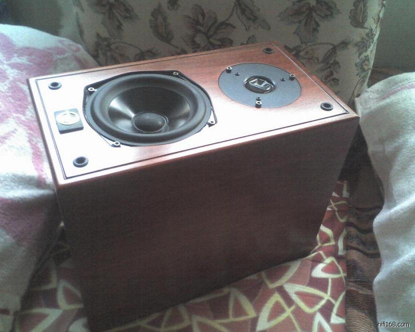

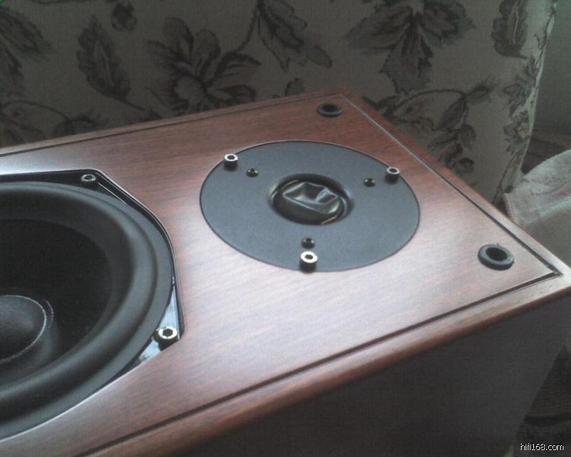

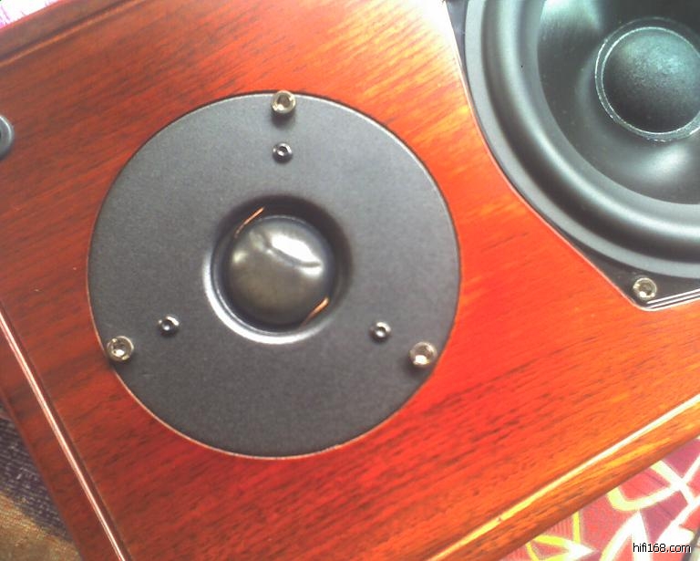

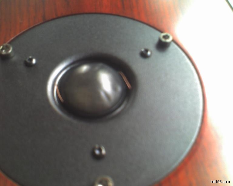

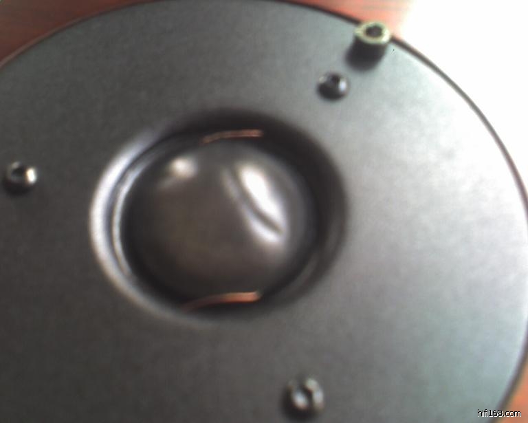

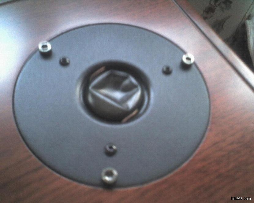

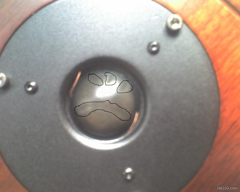

昏死啊,LM102从发出来折腾了10多天,今天刚收到,开箱后发现一个音箱的高音喇叭是瘪的,接好线听了下,声音倒是有,但好像没另外一个音箱的声音好。
80多K的图片传到论坛怎么变成300多K了?昨天附件上传不够了,现在来改一下图片大小。
附件: 1.JPG
附件: 2.JPG
附件: 3.JPG
附件: 4.JPG

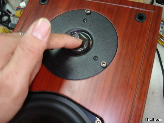

LM102高音单元是采用德国高级蚕丝膜,膜片弹性很好,而且表面我们还涂有柔性膜,用封箱透明胶均匀贴住凹面,轻轻一拉,就能复原,复原后外观将完好无损,看不出一点痕迹....
为了避免麻烦,请收到音箱的朋友重温一下开箱方法:
[url=http://bbs.hifi168.com/showtopic-113302-101.aspx]http://bbs.hifi168.com/showtopic-113302-101.aspx[/url]
[size=5][color=red]切记要在纸箱底部开箱![/color][/size]

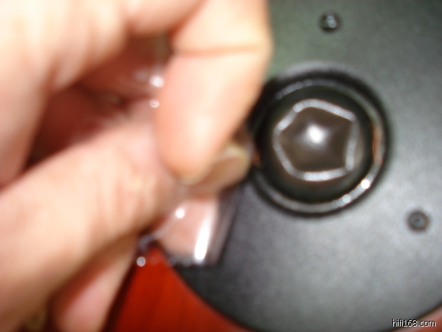

阿胆 - 2008/4/17 9:15:00

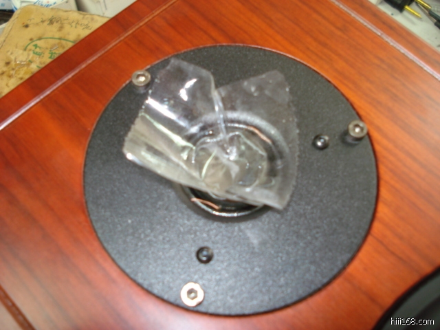

高音膜复原操作:
新手方法:用透明胶粘起来
老手方法:用手指慢慢沿着凹边搓起来
胶粘图示:
附件: DSC04629.JPG
附件: DSC04631.JPG
附件: DSC04633.JPG
附件: DSC04634.JPG

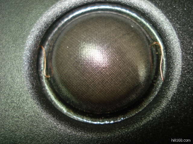

vinsonyang - 2008/4/17 9:54:00
我是严格按照101页的教程开箱的,刚才按照阿胆的方法把高音膜用透明胶粘出来了,但有几道折痕恢复不了。
附件: 2.JPG
附件: 3.JPG
附件: 4.JPG
附件: 6.JPG
阿胆 - 2008/4/17 10:26:00
那麻烦大哥把一对高音单元拆下来,发回给我们换一对新的给你吧
如果整箱发回来运费太高了,但是确实自己不会换,那也没有办法了
vinsonyang - 2008/4/17 10:49:00
谢谢阿胆,喇叭我自己应该能换的,考虑到整箱运费确实太高而且比较麻烦,就换喇叭行了。

是不是可以用电吹风,吹一下!
阿胆 - 2008/4/18 9:34:00
高音膜不能用电吹风吹的,很容易变形...:)
