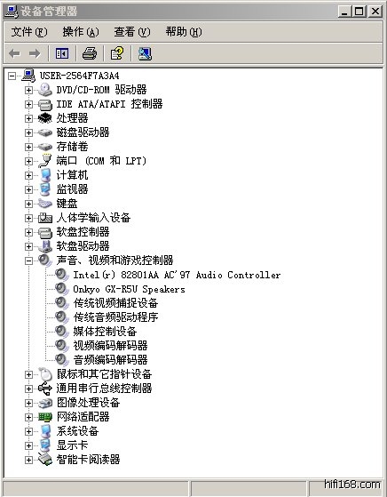

jian121788 - 2008/4/18 22:13:00
检查电脑中的设备管理器,好像有一个Onkyo GX-R5U Speakers ,是一个Audio Device,不知是不是S5上的USB解码器?

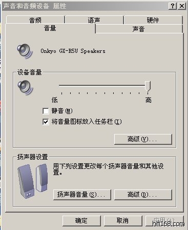

首先确认电脑是否识别USB,如下图1,2,两种显示都能表示,电脑已经认到S5的解码系统了。
但是,以前也发现有些电脑的声卡会与USB解码产生冲突,使到USB解码不能工作,这种情况下,必须屏蔽原来的电脑声卡,或者把它卸载,这样USB解码就能正常工作,放出美妙的声音了...

阿胆 - 2008/4/18 22:23:00
[quote] 原帖由 [b]jian121788[/b] 于 2008-4-18 22:13:00 发表
检查电脑中的设备管理器,好像有一个Onkyo GX-R5U Speakers ,是一个Audio Device,不知是不是S5上的USB解码器? [/quote]
如果你的电脑认到这个USB解码器,那么估计是你原来的电脑声卡有冲突,必须把原来声卡卸载,或者停用,这样就可以解决问题了
jian121788 - 2008/4/18 22:49:00
现在将Onkyo GX-R5U Speakers 设为默认的音频设备,搞定了。谢谢!

觉得S5用USB输入音量小的这样试一下:
双击WINDOWS右下角任务栏的喇叭小图标,点击“选项”-“属性”,在“混音器”下拉菜单中选择“Onkyo GX-R5U Speakers”,然后点“确定”,再把扬声器和波形的声音开到最大,最后点确定。
