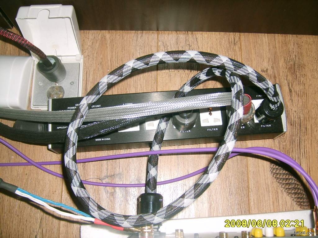

[size=5]众里寻它——听传神S5
最近有一款价格不高的小胆机被抄得火热,那就是传神S5。看了相关的介绍初步了解到这款胆机是一台小功率合拼机、同时可以作胆前、耳放、可以换不同的管听不同的声音、还可直接连电脑,我等银子不富裕的烧友玩的就是性价比,有这等好事哪能等得?该出手时就出手,当对讲门铃声响起时我知道东月兄发出的宝贝到了。[/size]
jiangdaohong - 2008/6/8 1:37:00
[size=5]第一时间把箱子打开然后所有的线连接好,检查无误后开声。咦!边上沈音的学生练JAZZ鼓呢?不对啊,有节凑的彭彭声是从音箱传出来的,难道又加了节拍器功能?打电话给阿胆——“英雄来救美啊”!后来了解道原来是胆整流管本身离散性大,同时对电压敏感,不匹配时会发生这种问题。换过管后解决。之后进入煲练阶段只待S5正式出山了。[/size]
附件: S5001092.JPG
