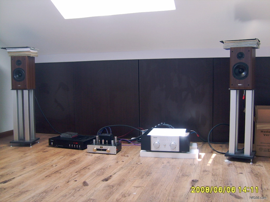

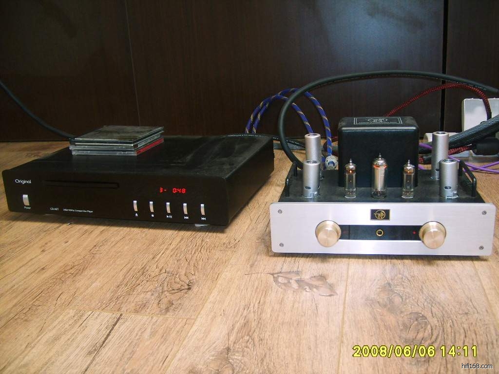

[size=5]这次试听的器材CD机为原创A6T,手头的箱一个是早年的梦幻之声书架箱,一个是何式的仿3/5A还有一个是AE的NEO1。试搭发现傲的诗单元灵敏度较低,仿的3/5A太局限,AE的NEO1综合比较和传神S5最搭了。预热十分钟后一开声——这正是我要的声底:高频通透不亮而有空气感,中频中性略甜厚度适中,更没想到这么一个小功率胆机的低频量感非常好。次高音天后常安的《丰收歌》一开头的竹笛嘹亢似莺啼、婉转如鹂歌,吹吐换气之息历历可辨。让你顿感进入世外桃源。听《绒花》时你会觉得是这么的感染人,自然不费力的歌声就来自面前它会让你只想着静静的听下去。李雪的《为爱痴狂》一开头男声的低沉、磁特征扑面而来。小提琴之神海菲兹拉的《柴协》我不知听了多少遍。思特恩曾说过:‘要想知道海菲兹有多伟大你的小提琴至少要拉到我这种水平’因此我这种根本不会拉小提琴的人为其叫好也无疑是对大师的污辱。我只能说听过海菲兹的《柴协》后就再也没法听别人的了,包括被高度评价小提琴沙皇奥依斯特拉赫的版本(老奥的粉丝不要给我板砖)这次听来所表达出的冲突更加激烈,华彩部分所表现出的心灵挣扎更加令人窒息。听《黑毒》时钢琴的颗粒感非常好,质感太真实了,邻居一定以为我在家弹钢琴呢,嘿嘿一般人我不告诉他:家里的钢琴除了每次搬家让我头痛之外最大的作用就是家具,其实我连棉花也不会弹。人声、弦乐、钢琴S5都轻松过关。[/size]

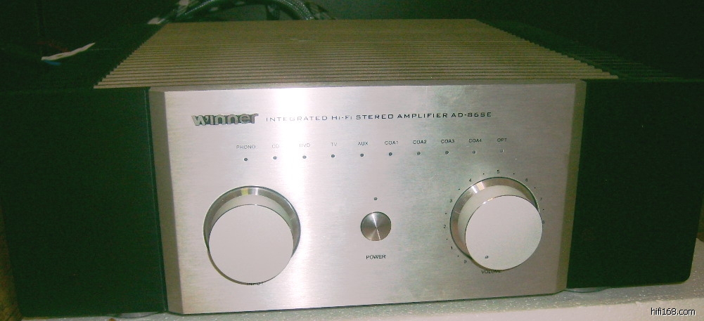

[size=5]在论坛中能感觉得到阿胆兄对S5的前级部分是相当自信的,有了前面整体表现让我对其前级部分也充满了期待。天逸的AD86SE合拼机是标称功率120W的甲类功放,表现只能说中规中矩没什么出彩的地方。当S5的前级接到其后级上一开声,哗!!简直不敢相信自己的耳朵。S5的前级让AD86SE的水准连升三级。变化之大就象首都名字改来改去的那个邻国的明星整容前后的对比,让你难以置信!具体说原先的的声音表现就象邻国女性的普遍面部特征——扁平、没生气、少立体感、颧骨高。S5就象一个高明的整容医生,经其妙手后颧骨也削平了、鼻子也垫起来了、下巴也截骨了……总之听感一下鲜活了。既然有了功率那就听点来劲的,鲍比达的《将军令》音浪一层高过一层的涌过来压的你喘不过气来、《敲击卡门》电光火石般的动态令人动容。听生猛立体声的《大腿》不禁为上个世纪50年代的录音水平深深的折服。你不禁会问50年后的今天有几个录音能达到如斯水准?在这同时你也能深深的理解为什么说AE的箱小能爆了。有了S5+AD86SE让我不禁想起了前辈的话:“功率是决定音乐走向的”。现在我可以很开心的听许多大部头大动态的音乐了,同样的《柴协》气势完全不一样了。声音密度增加了,最主要是大动态时气定神闲从容了好多。声音走向仍然是S5的风格,正所谓前级出声后级出力啊!S5做为前级的表现是超班的只前级一项就对得起它的价钱,如果你的音响系统声音走向发呆、发木试试加个S5前级吧!当然S5和AD86SE做为前后级阻抗并不十分匹配,前级显得增益过大,扭动音量旋钮要十分小心。[/size]

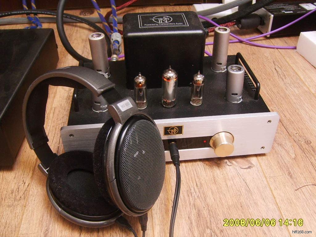

[size=5]说实话即使有珠玉在前我仍对S5的耳放功力抱怀疑态度,手头的森海塞尔HD650用的是国内某名厂出口型耳放,出来的声音我个人觉得发暗、发闷不是很喜欢,当然这和这个耳机的声底有关。后来看到有的介绍说用宝韵的耳机线替换后可以改善许多,一看价格1600,额滴神啊!有这钱我换个新耳放好不好?闲话少说,当音乐经S5从HD650流淌进我耳朵的时候我露出了笑容。原来HD650也可以这么阳光,听双R的《舞迷心窍》耳机的强项解析力使每一件乐器的晶莹的声音都有针尖般的定位,平时没注意的音乐信息现在听得真真切切。听桑措尖参的《草原之声》那毫无造作的歌声让你明白什么是天高地远、风清云淡,现在我更深的体会到森海塞尔HD650全面超越获奖无数的HD600的品质。让声音重播更趋完美,在爱乐者愉快地品味她的细腻和真实的同时,更能领略她的丰盈和激情!绝非仅仅是广告词。有了S5我可以安心矣![/size]

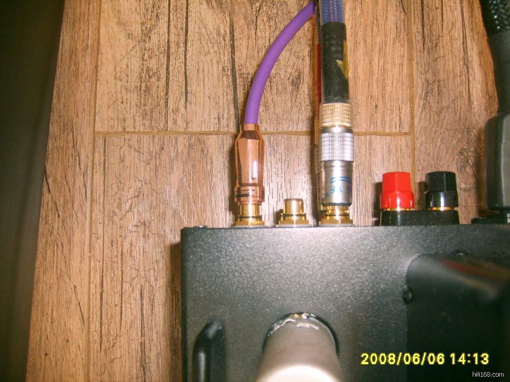

对于外关和工艺我想多说几句,机器刚开箱就发现前后级管不垂直,后级电子管底座加工精度不好拔插十分生涩。输出端子公差大,我用雅保GY-1102BW原装信号线好几个端子插不到底(见图)。现在最让我烦恼的是可能是由于电位器品质原因,在小音量情况下右面的音箱比左面音箱声音大使整个音场偏向右侧,当前级用时尤其明显。因为这个原因晚上10点后需要放小音量的时候基本没法做前级了。我的另一个耳机AKG271S因其阻抗小音量旋钮稍一加大声响就震耳了,音量放小也会遇到声音偏向一边的情况所以基本上也没法用。[/size]
