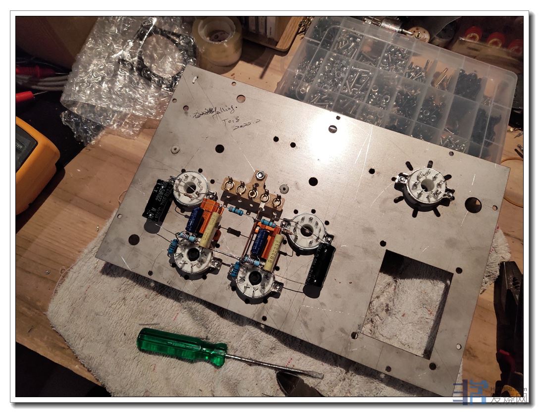

继续上图。
周末抽了时间,有所进展。

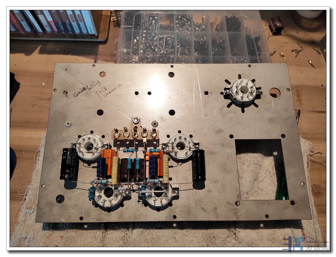

之前搞定了后级阴极阻容,现在前级:
752161
752159
752160
752162
752163
752164
搞定。

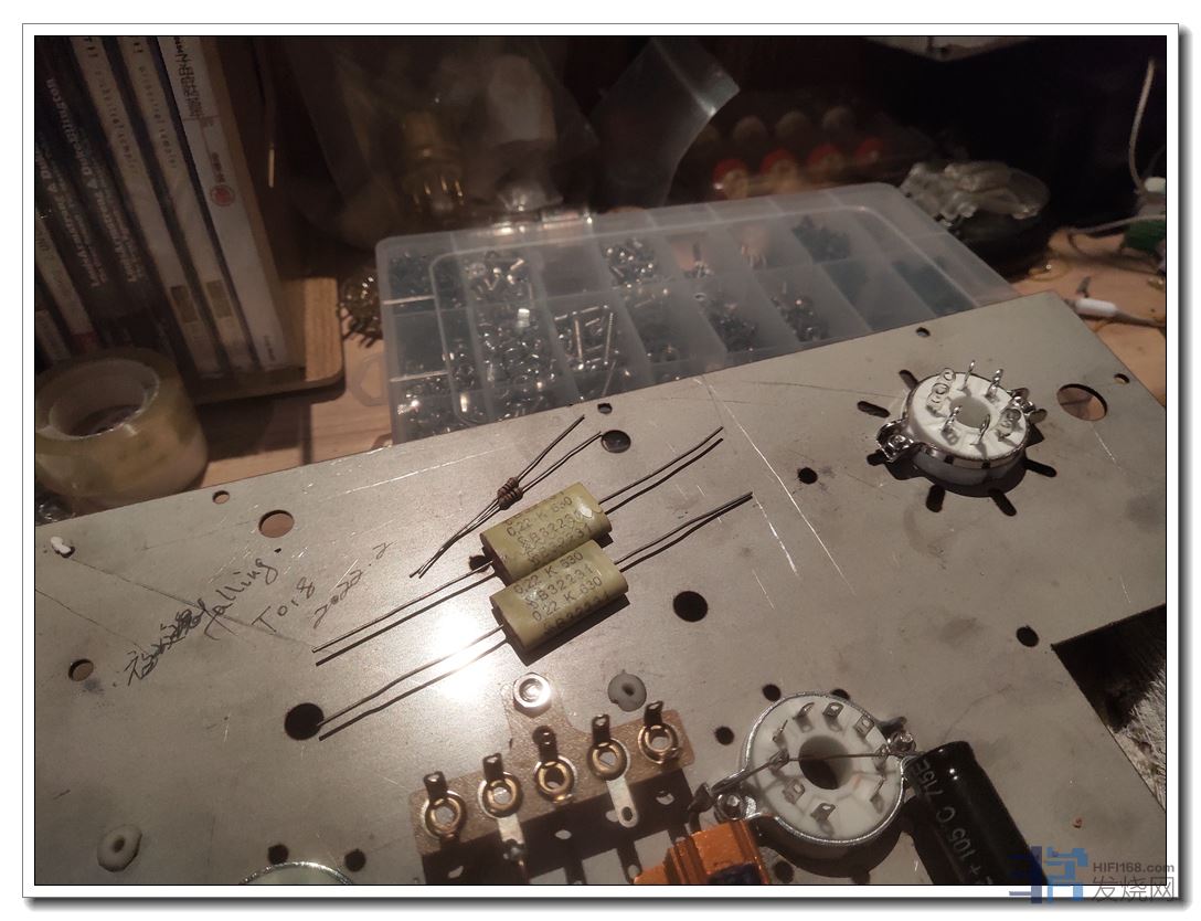

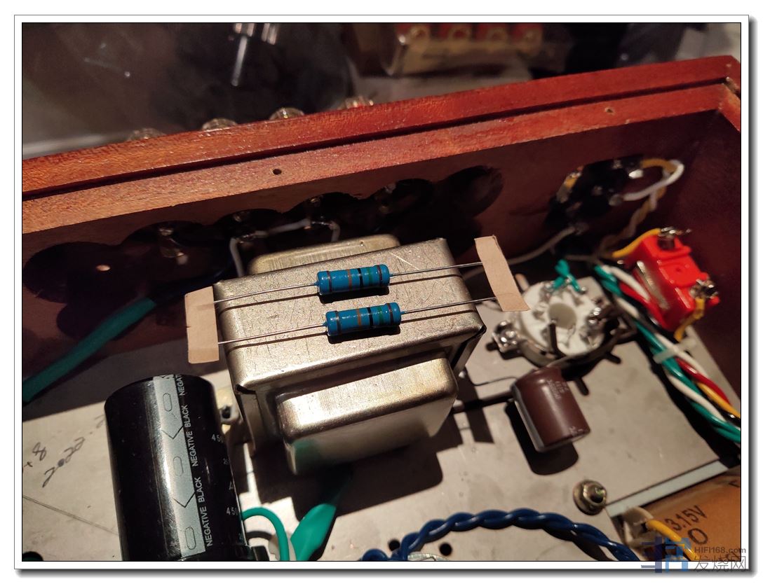

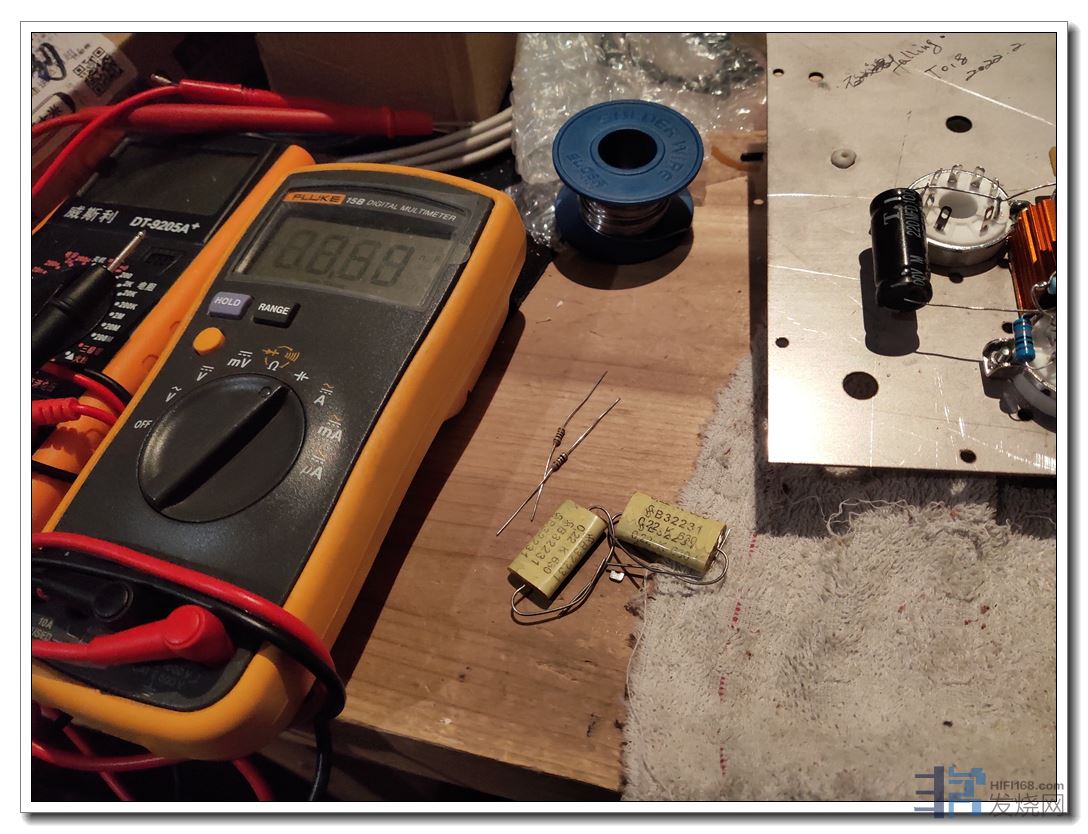

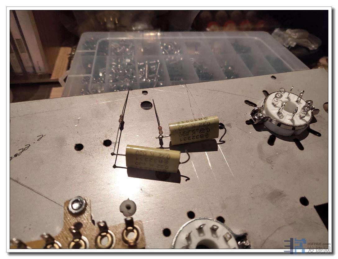

折腾前后级耦合、栅漏:
752165
752166
752167
752168
先上到这,后续再抽空上传。

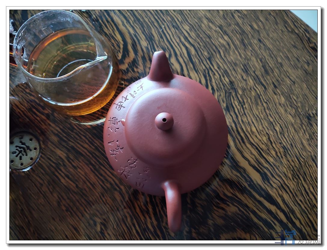

顺带讲两句刚才上镜的这把砂壶。
752219
合欢壶。
230毫升,朱泥半手工,国工范师傅作品。范师傅制壶、刻绘俱精;壶上刻字:“只留清气满乾坤”,也是他所刀刻。
752175
越好的泥料、越老练的手工,壶的泡养效果就越快、越好。
得益于料底与手工素质,这只壶经过到位的开壶后,使用了几次,就初见温厚润泽变化了。
752173
朱泥,由于烧制收缩率极高,导致成品良品率低,很多师傅因此不愿意用朱泥制作较大的壶;多为制作220毫升以下的小品壶。
而范老师尤其精于朱泥,且调砂功夫到家;所制作的绝大部分作品都是230~250毫升的较大壶型,且无论制壶还是刻画,均手工一流。
难得的是他虽然已是国工,但为人低调踏实,不参与炒作。因此他的紫砂茶具,价格都很实在。我也得而较为轻松的剁手收藏了几把他的作品。
反观某些国工的紫砂壶,动则过万、甚至过十万,甚至有用手拉胚甚至模具壶冒充全手工壶卖高价。具体我于群里分析过,这里暂不细说。
扯远了。
请茶:
752220

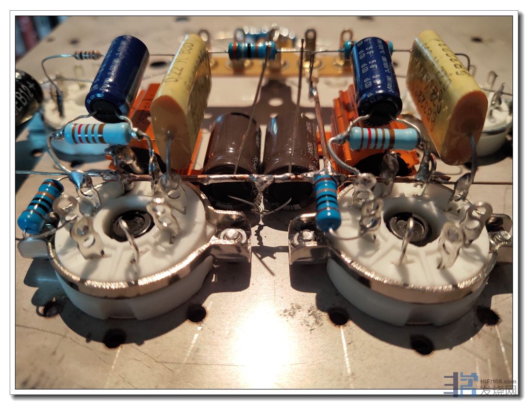

fallingforyou - 2022/2/18 11:42:05

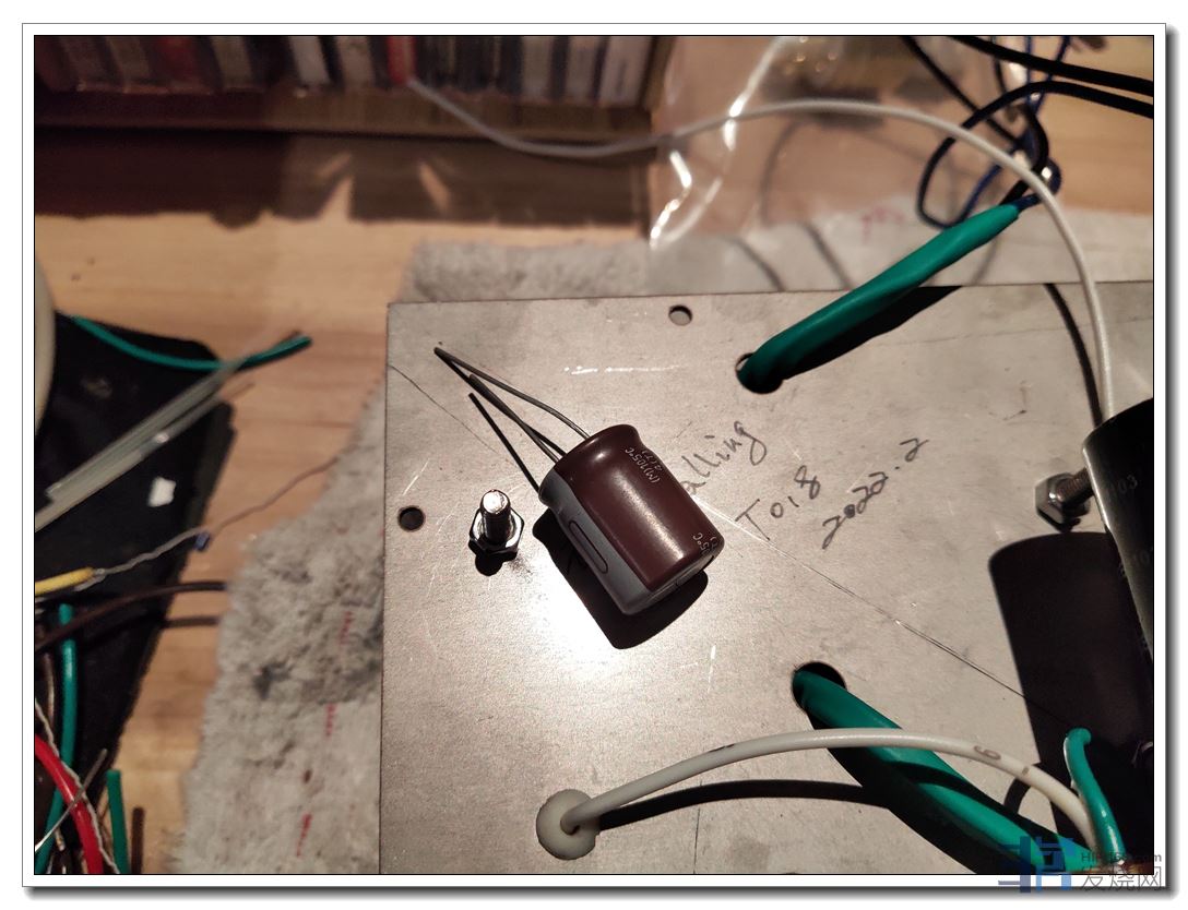

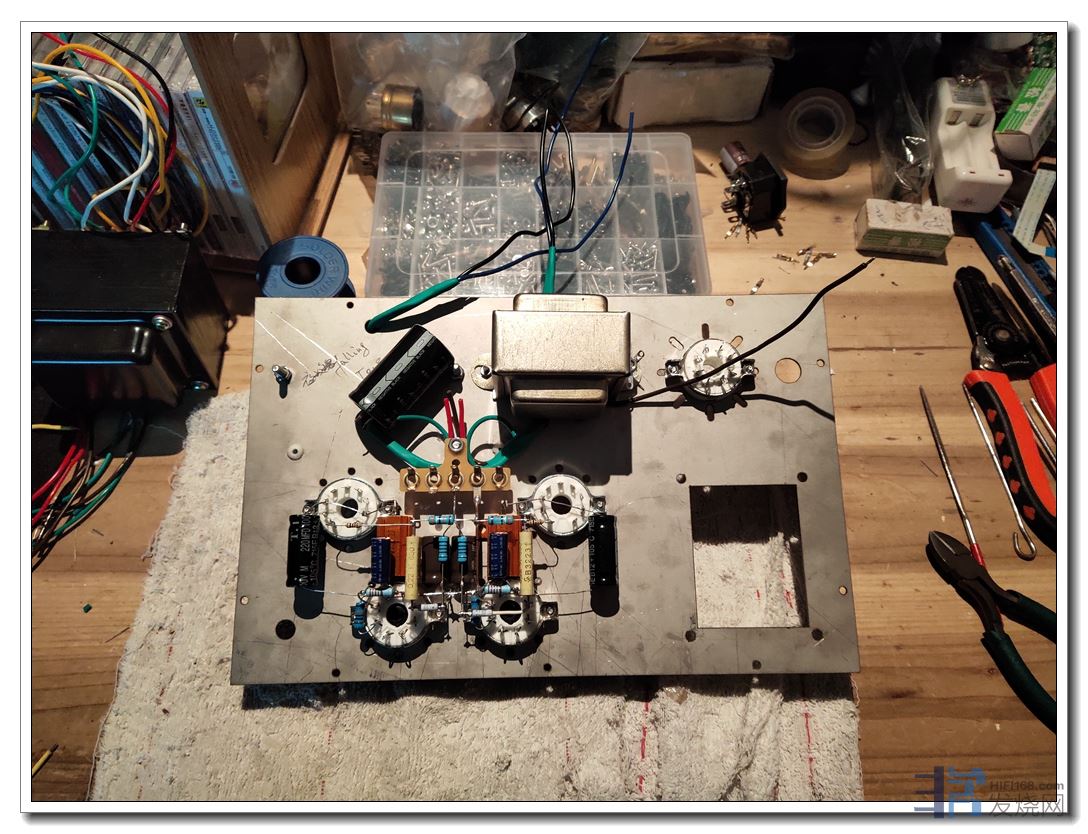

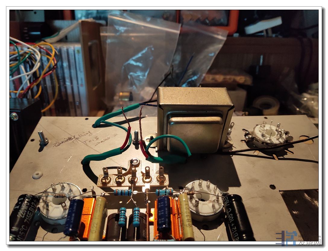

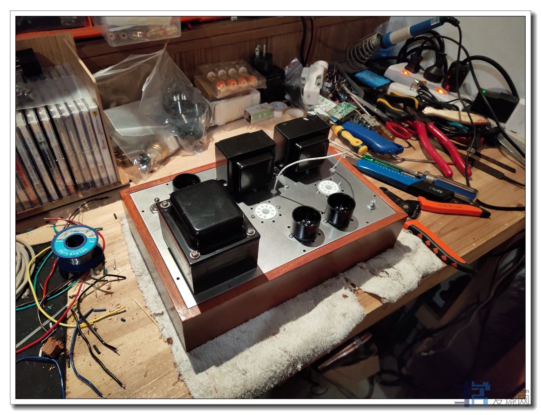

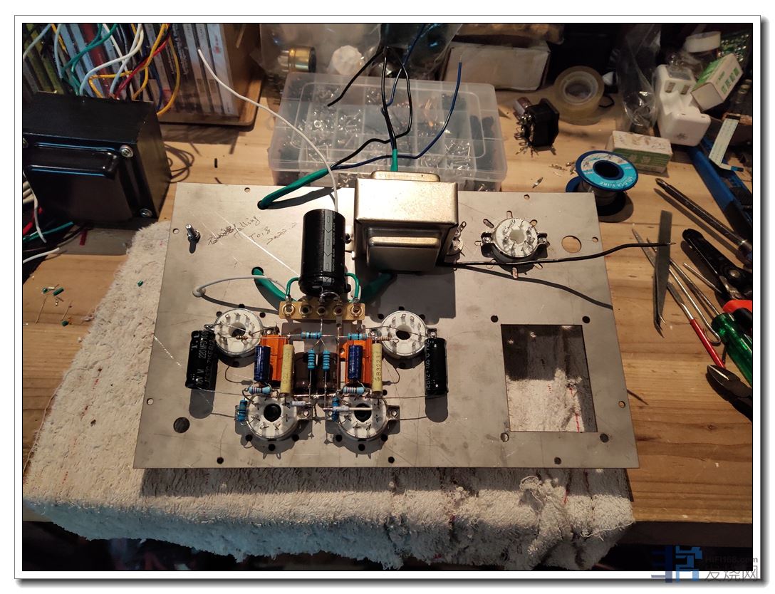

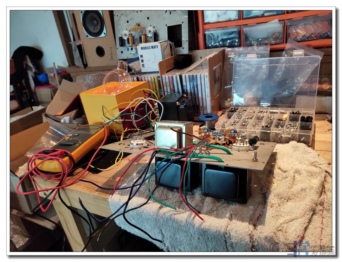

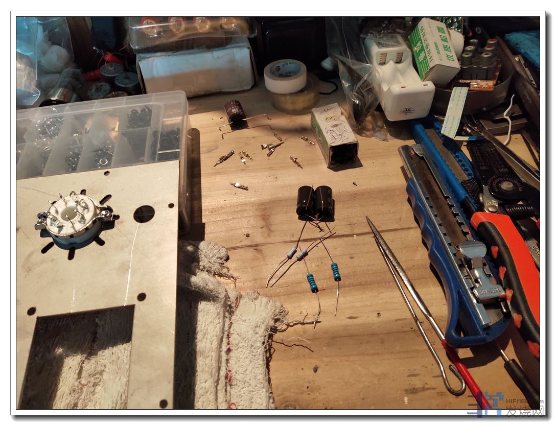

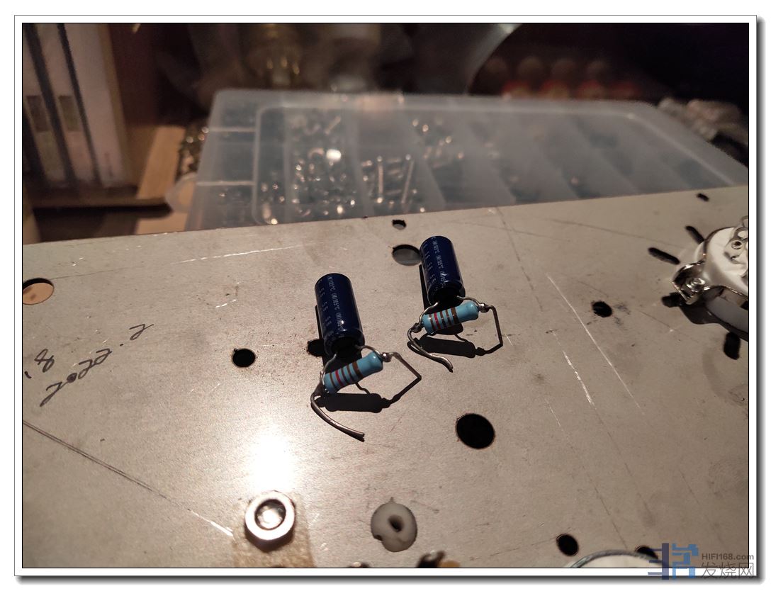

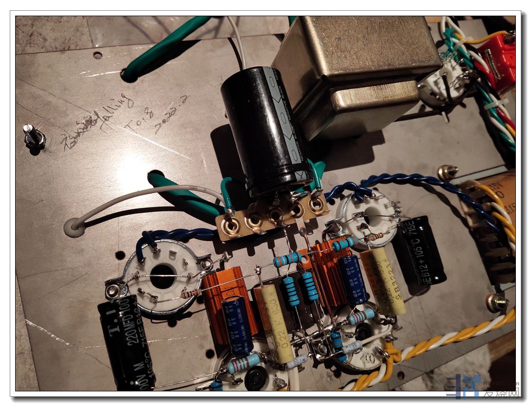

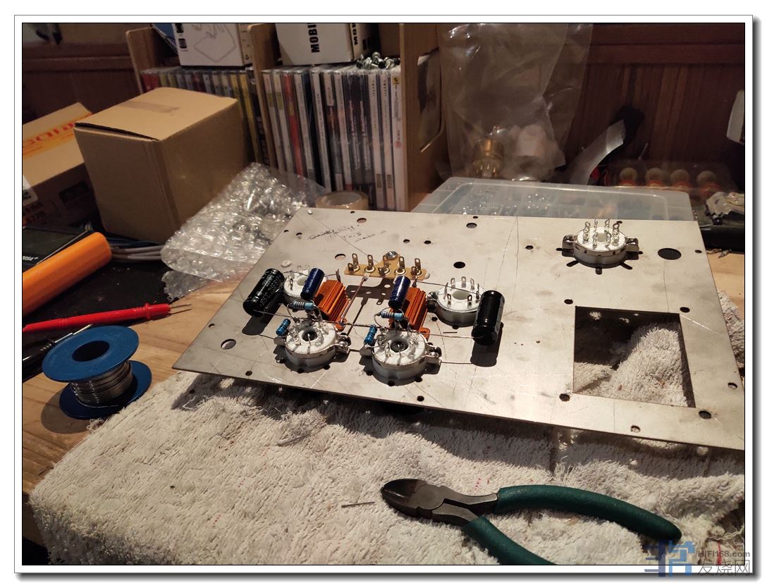

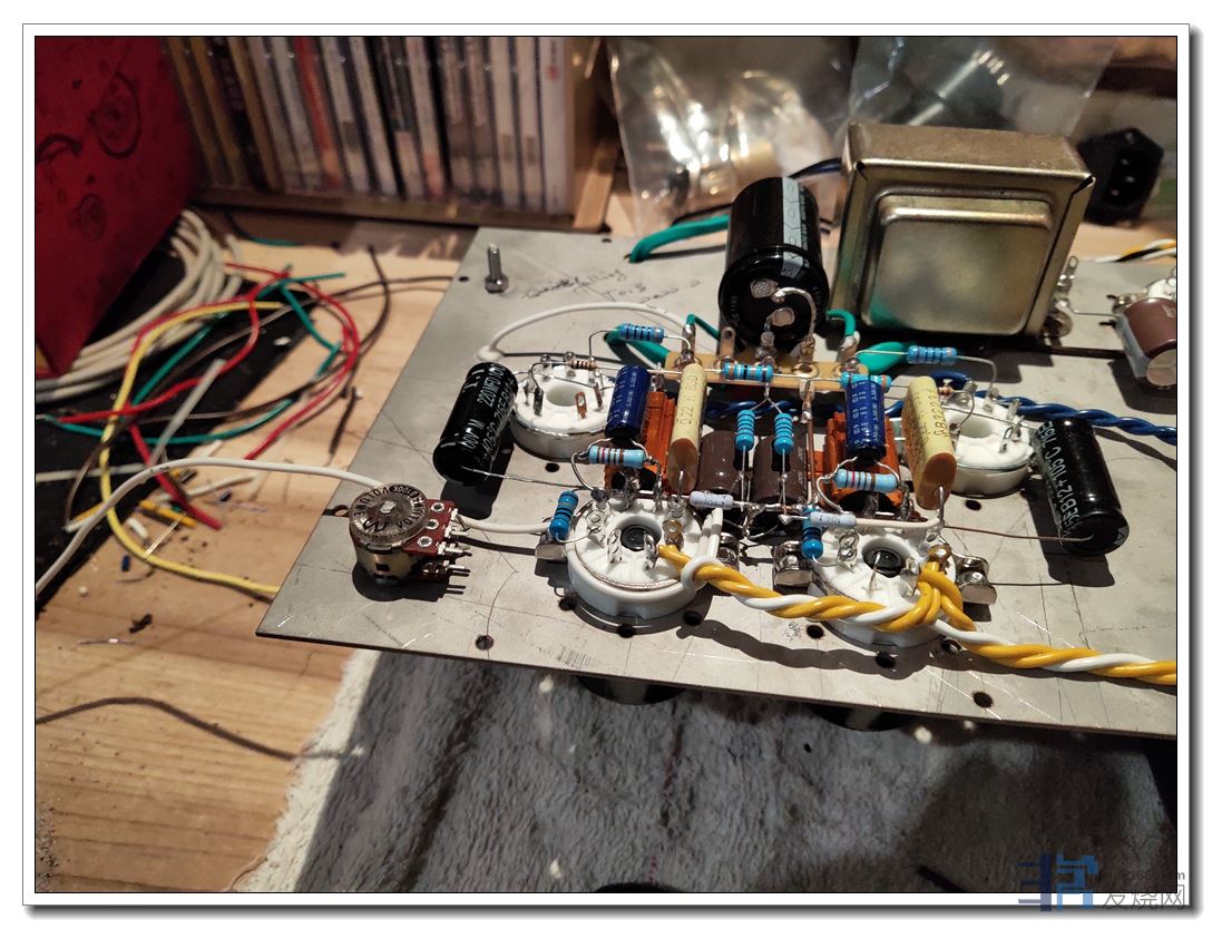

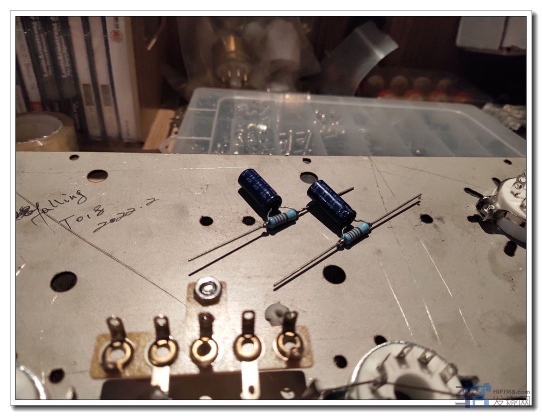

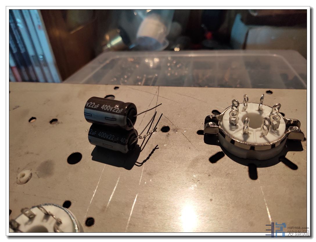

继续,土炮小单端T018。
折腾前级供电。并于这台开始,加入了退耦电容:
752268
752269
752270
752271
752273
752272
前级胆的退耦电容,之前的设计中是保留环节,细心朋友会发现之前我电路图中也是用虚线画出的;第17台及之前,实际制作中没有安装。
这次正式加上去,是针对之前讲到的新发掘的十来款冷门进口前级胆管而为之。
结合相应调校,能令这些管子潜力发挥得更为充分。

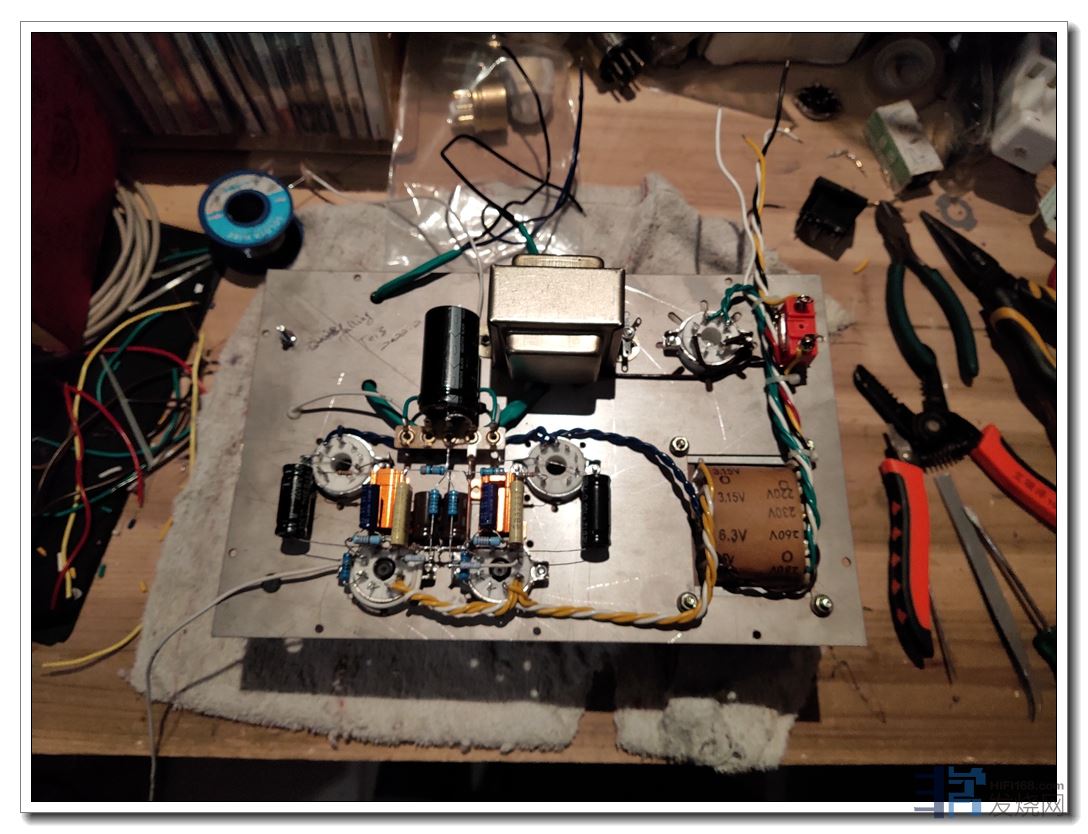

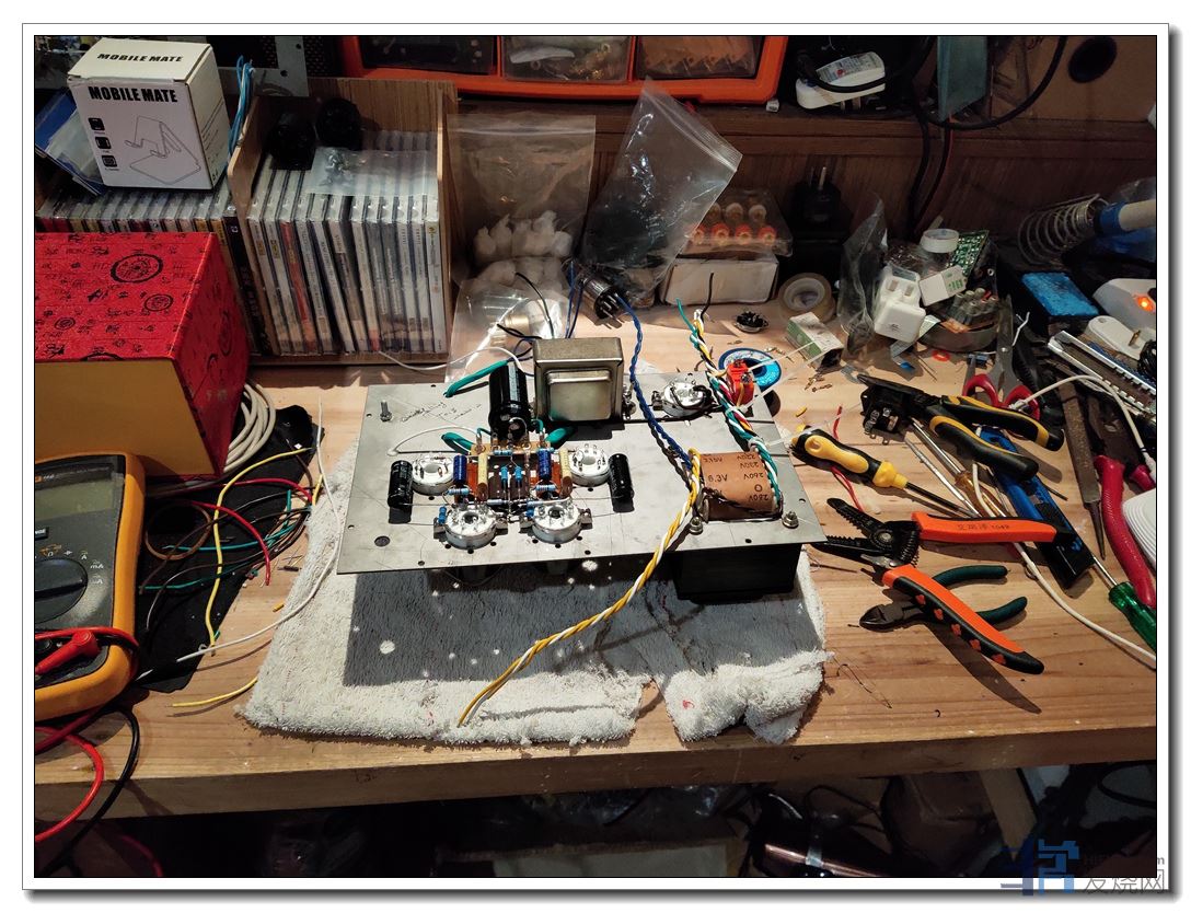

fallingforyou - 2022/2/18 11:50:09

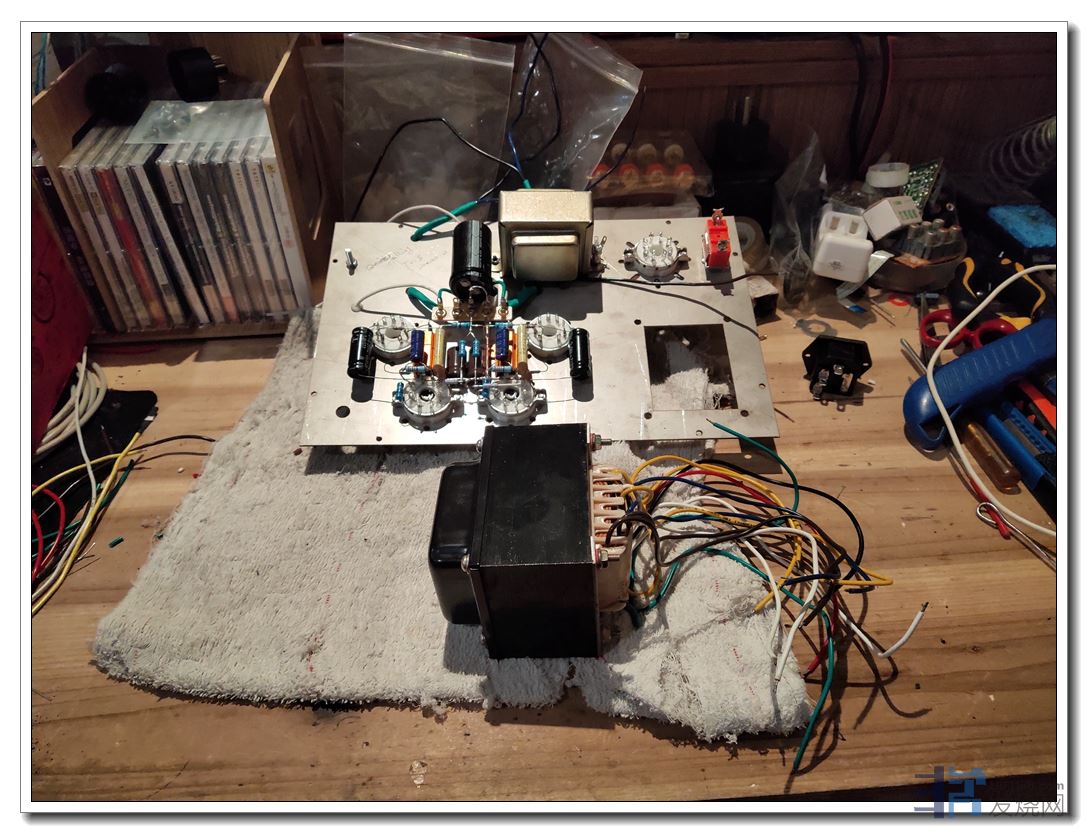

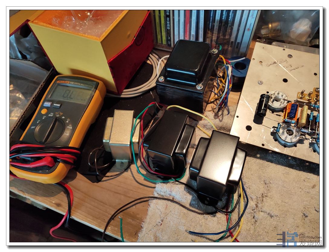

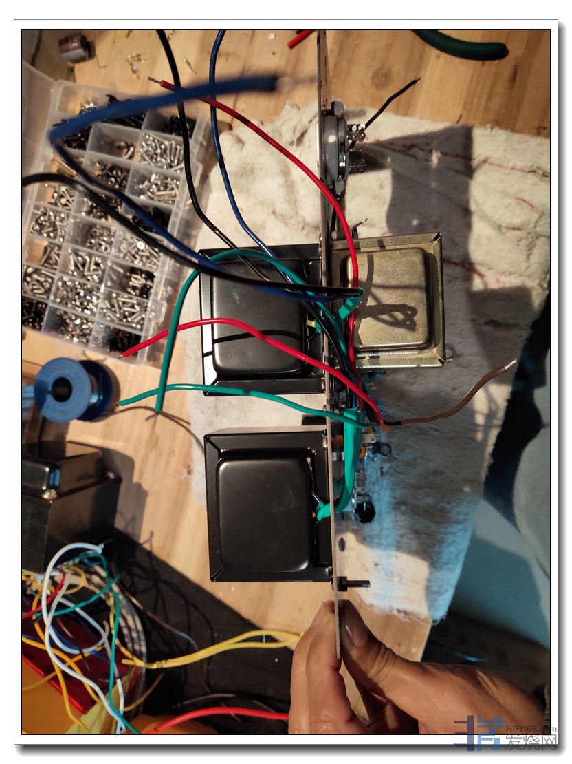

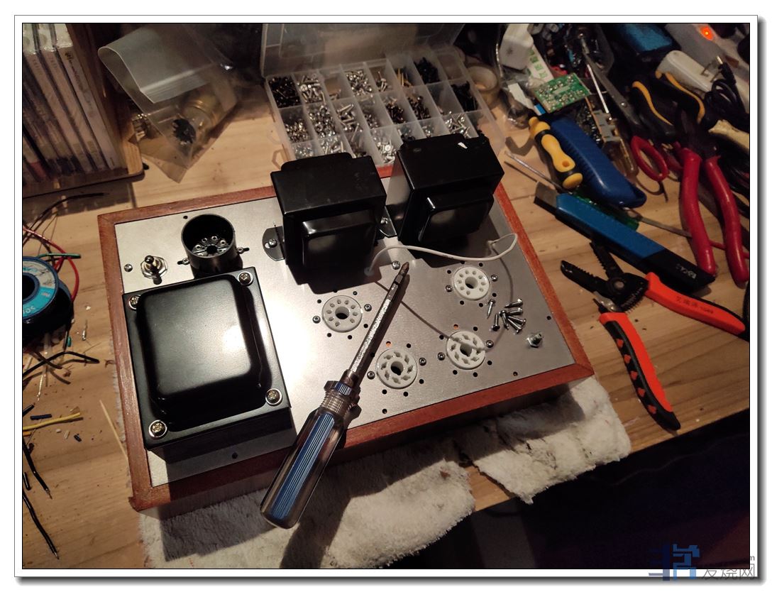

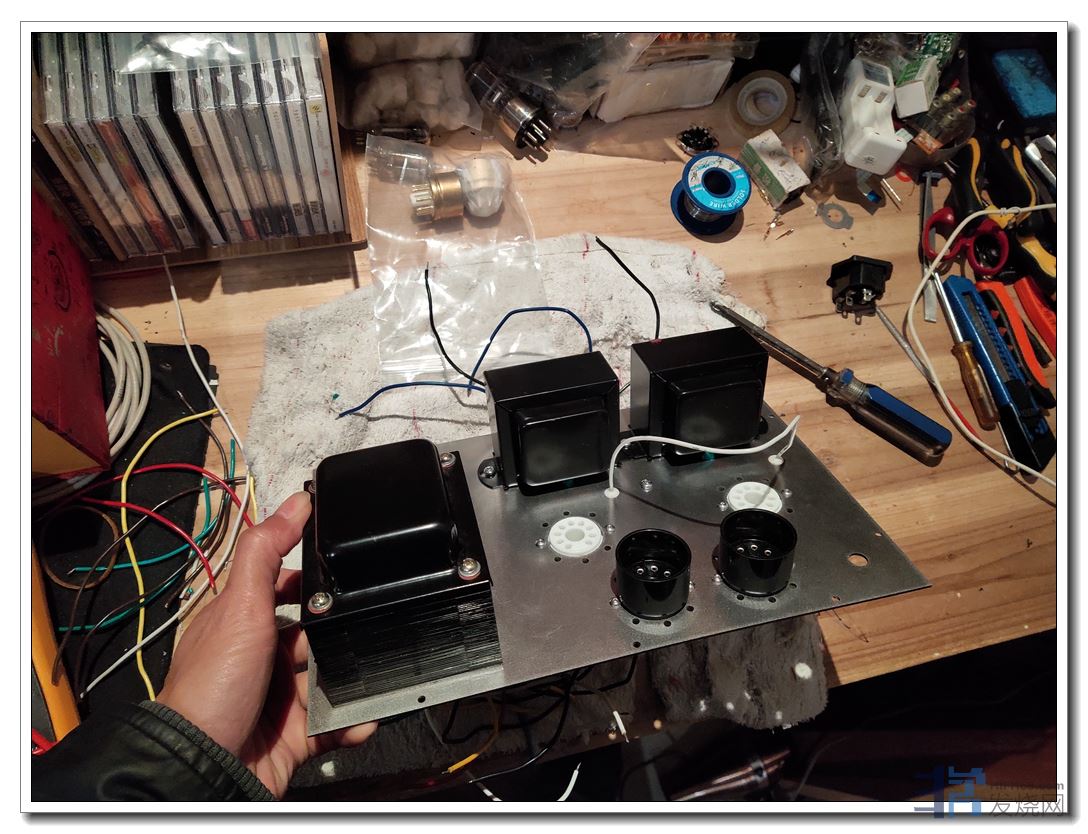

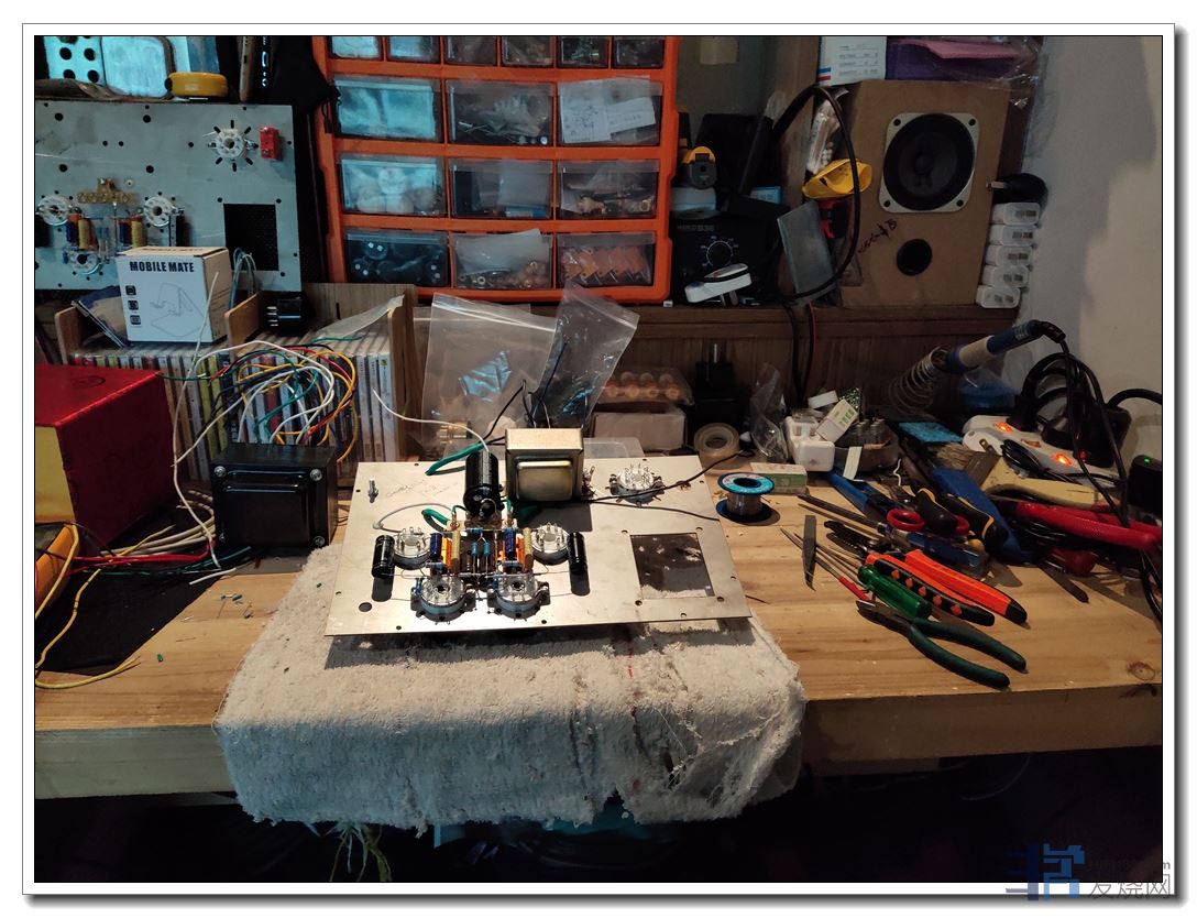

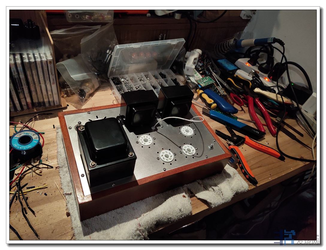

继续。套牛上场:
752274
752276
752277
752275
先装输出牛及扼流圈。
完成二级滤波电容、后级屏极供电等等,再装沉重的电源牛。

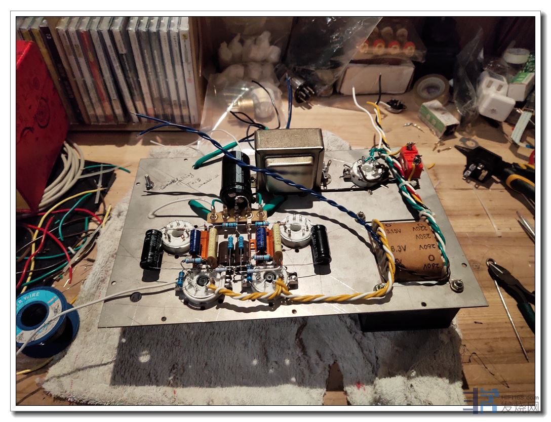

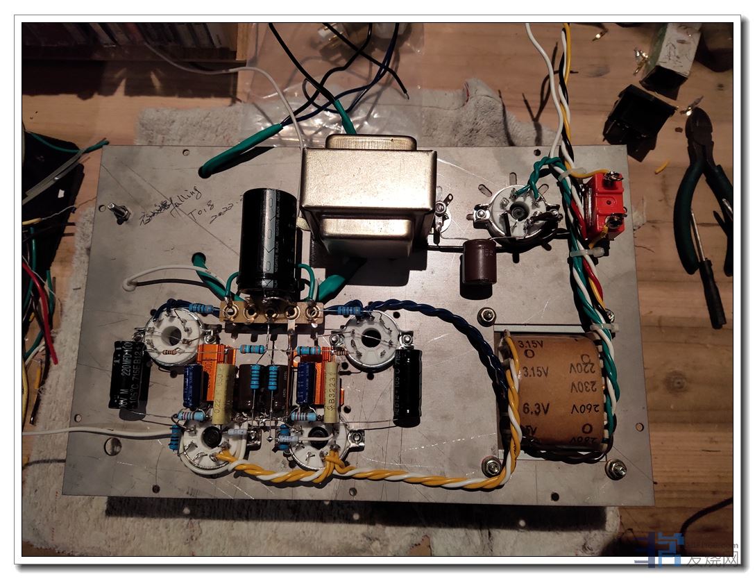

fallingforyou - 2022/2/18 11:59:37
别让它停:
二级滤波、后级供电
752278
752279
752280
752281
之后就是电源牛,整流管、前后级灯丝、一级滤波、三极管接法处理,等等。

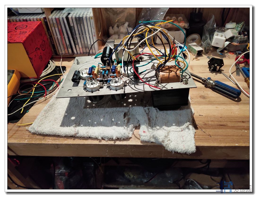

fallingforyou - 2022/2/21 11:22:25

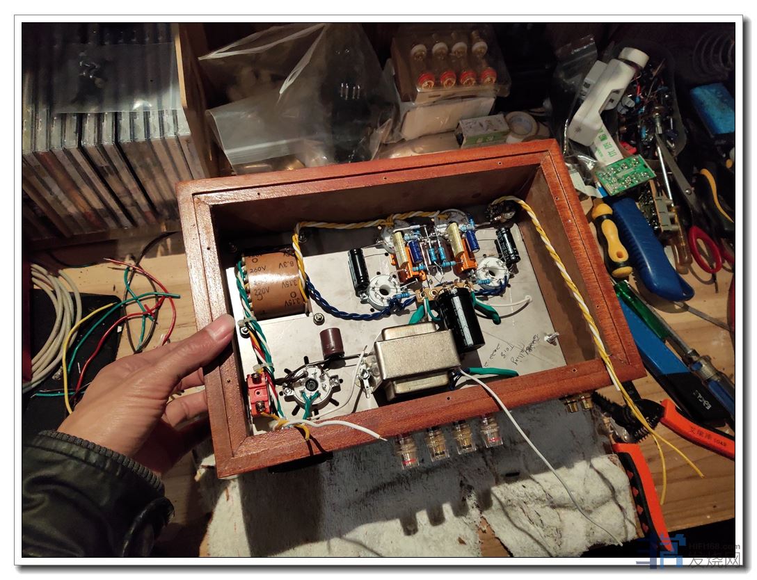

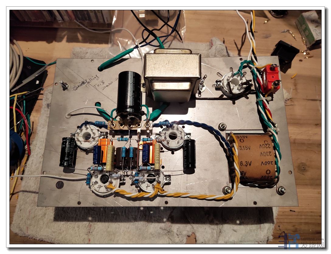

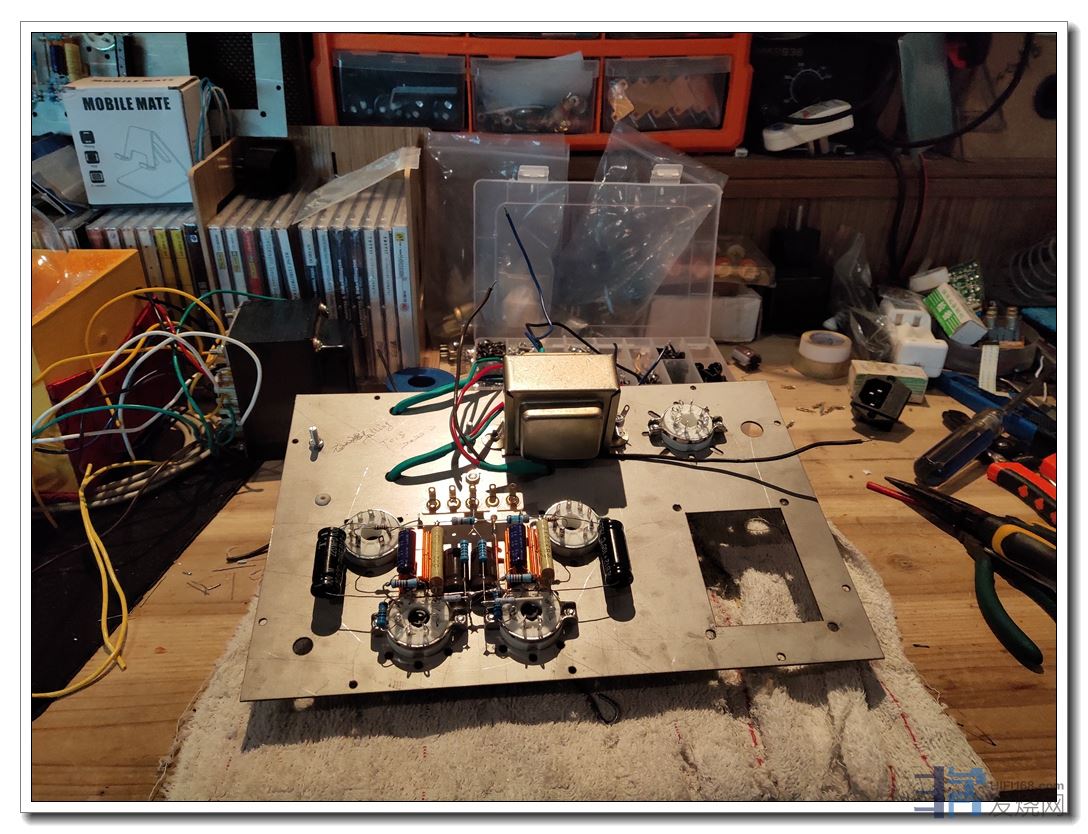

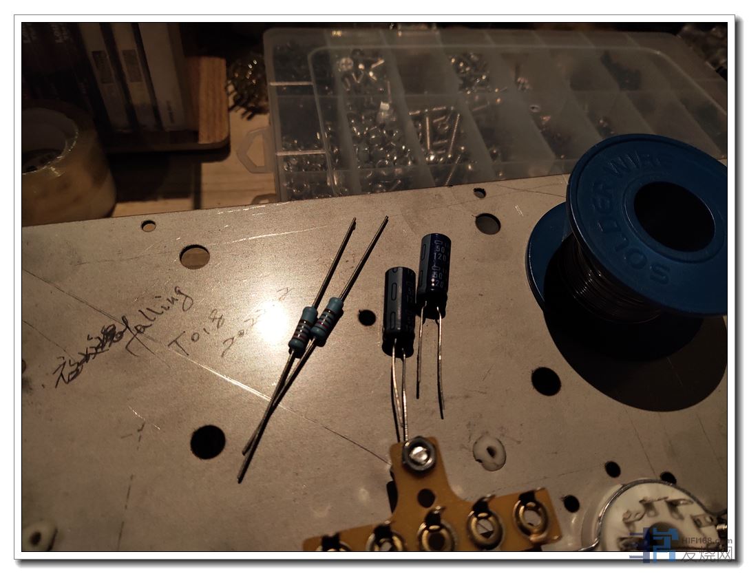

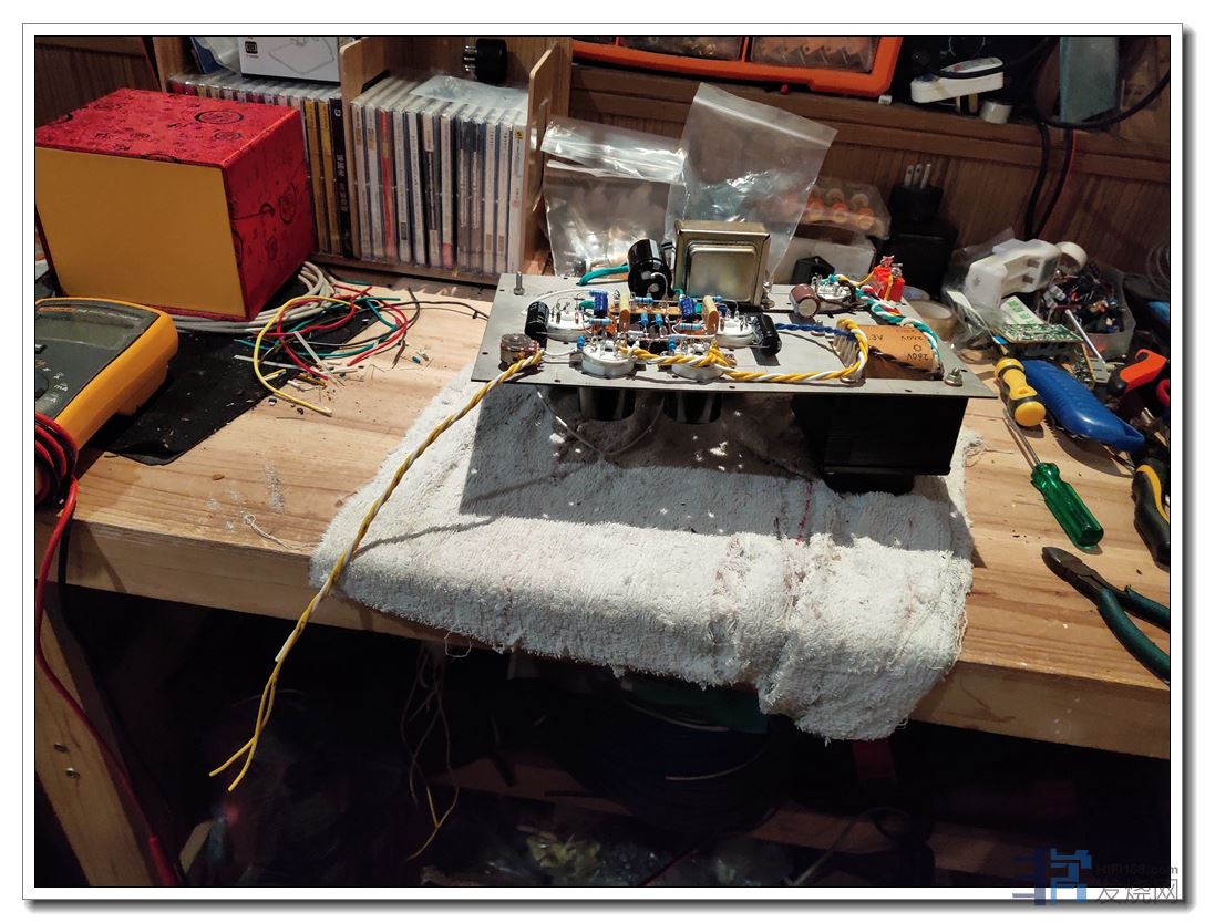

继续廉价小单端。
电源牛上场。
752502
752504
752503

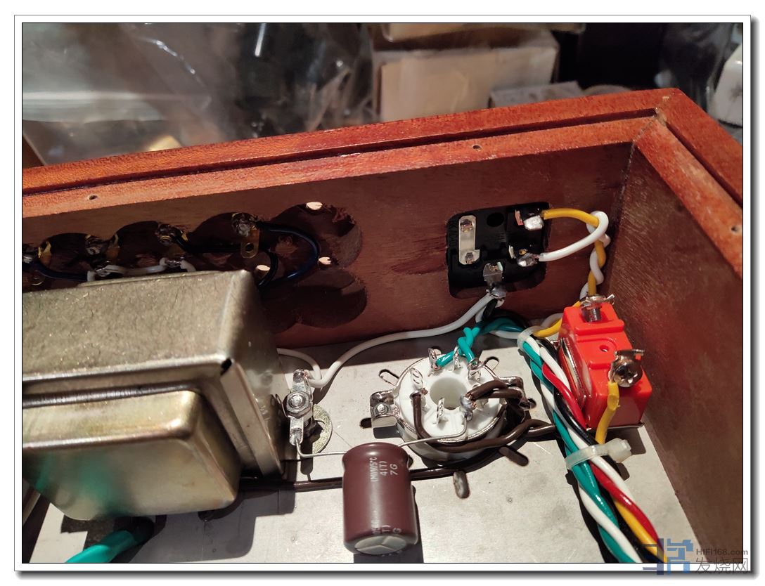

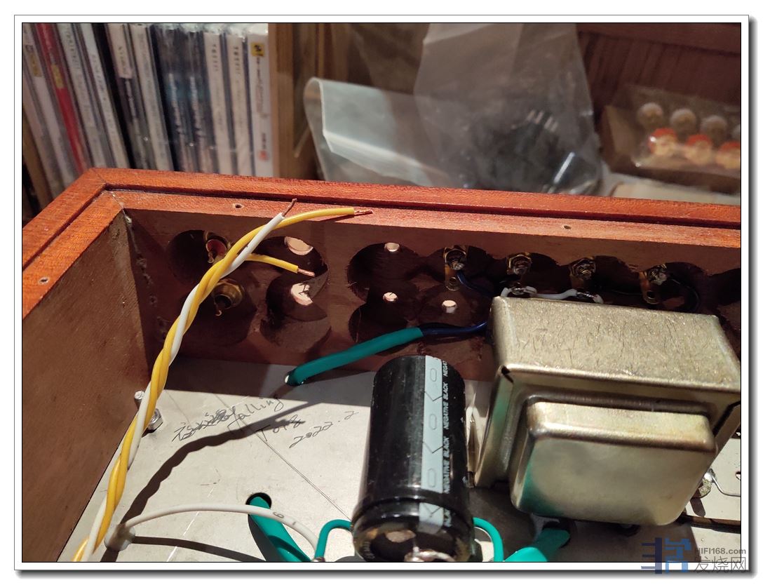

先灯丝供电。前后级、整流胆:
前级灯丝的中心抽头,除了减轻干扰外,在胆管的兼容上,还有妙用(之前提过)。
752505
752506
灯丝有个关键点:
左右声道的相位,要一致。
并非正常点亮就行了。除非你的要求是只要能响,哈哈。
752507
前后级、整流胆灯丝搞定。
双260V高压也搞定了。

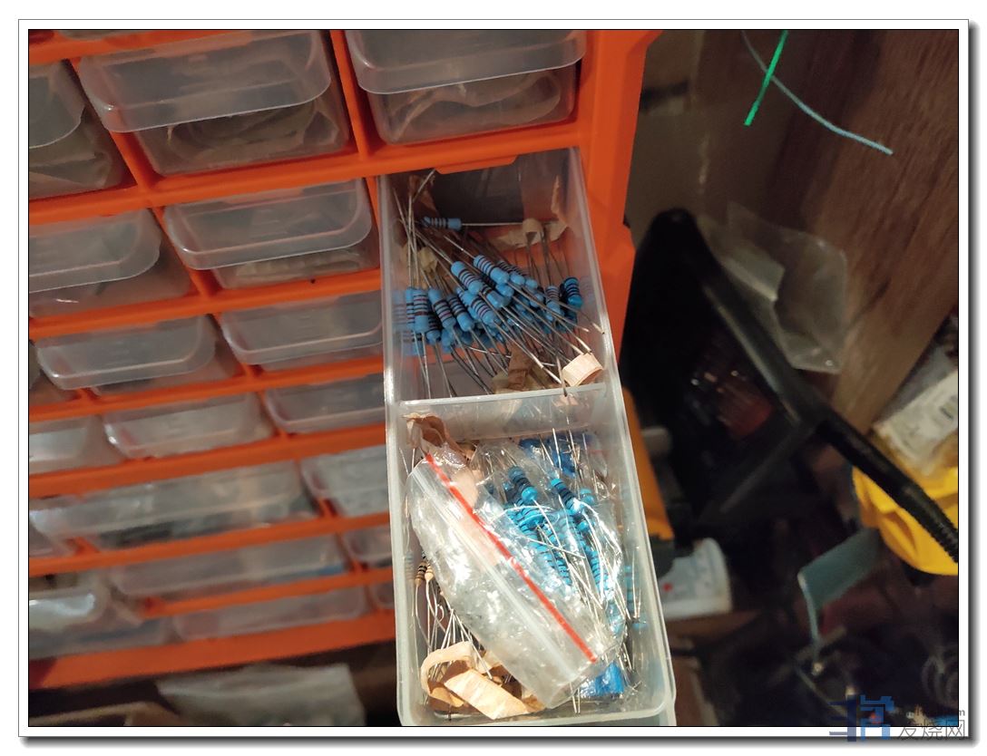

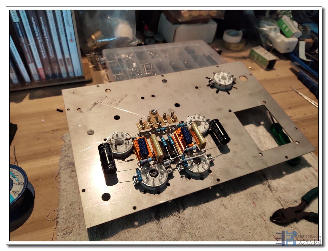

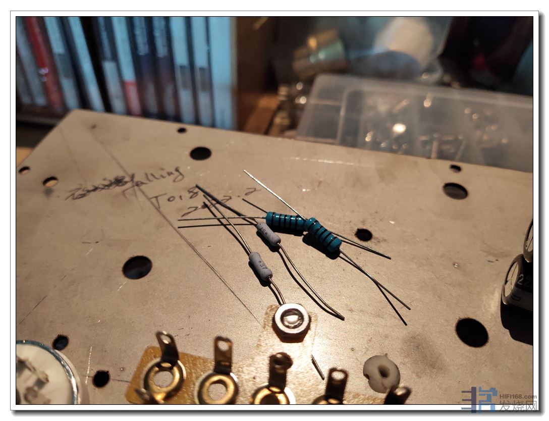

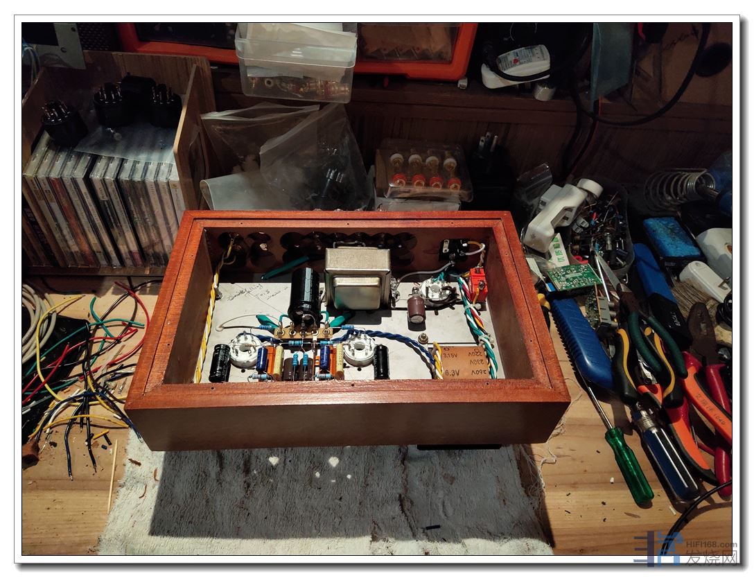

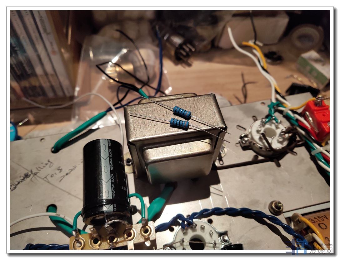

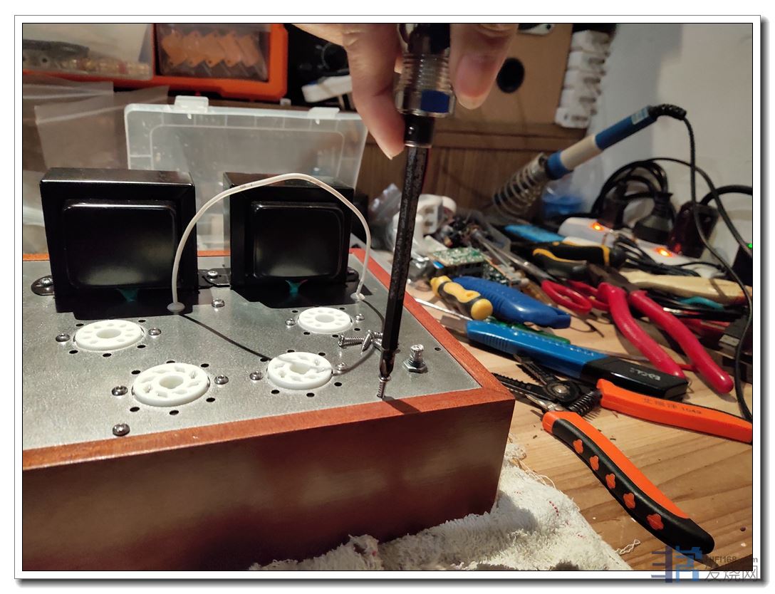

fallingforyou - 2022/2/21 11:40:29

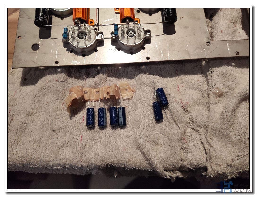

三极管接法。

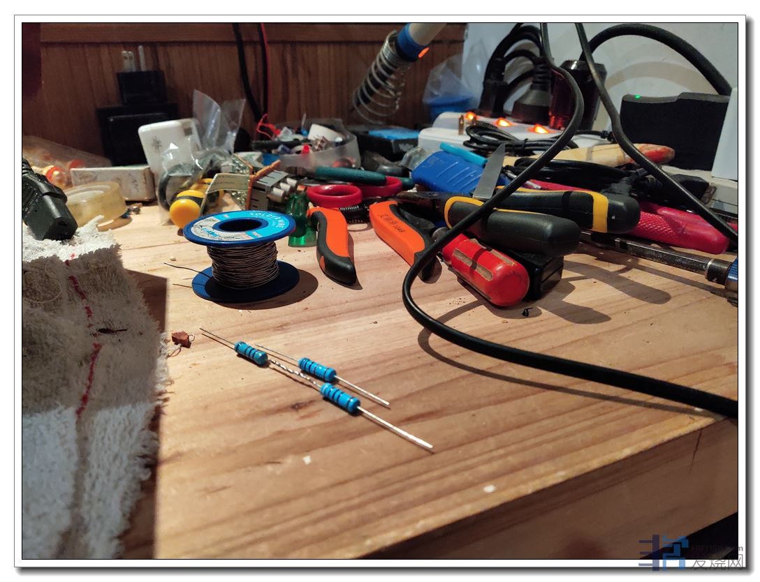

电阻上场:
752508
752509
752510
第一级滤波电容:
按经验,这个电容老化后有时可能要调整、更换。
752511
752512

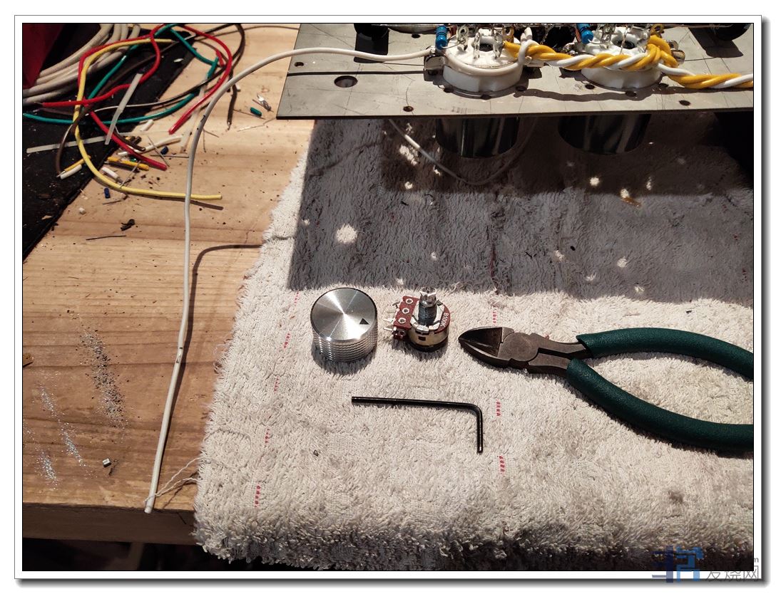

之后是电位器。
电位器后,就是装箱。不过装箱前,还要做做木工。

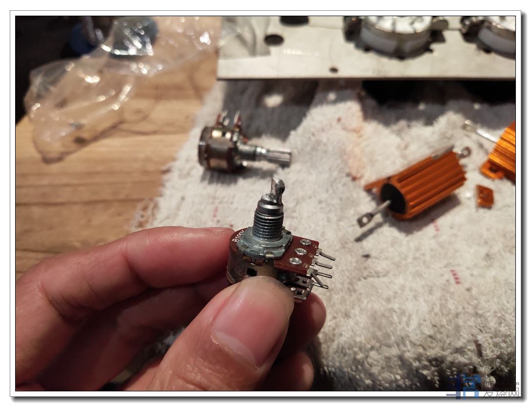

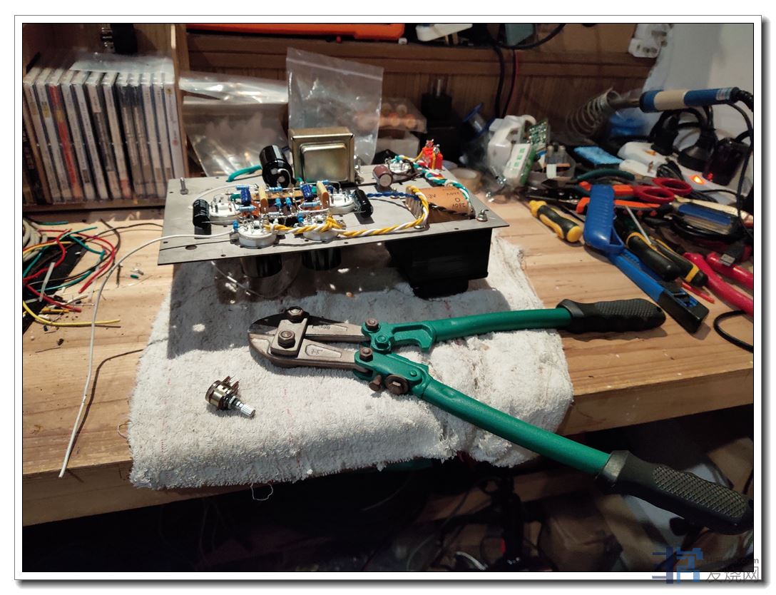

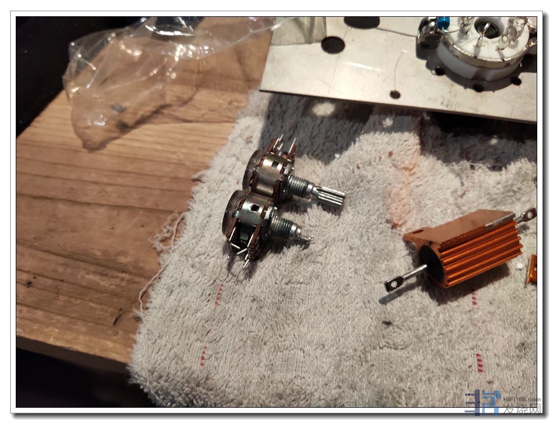

fallingforyou - 2022/2/21 11:52:14

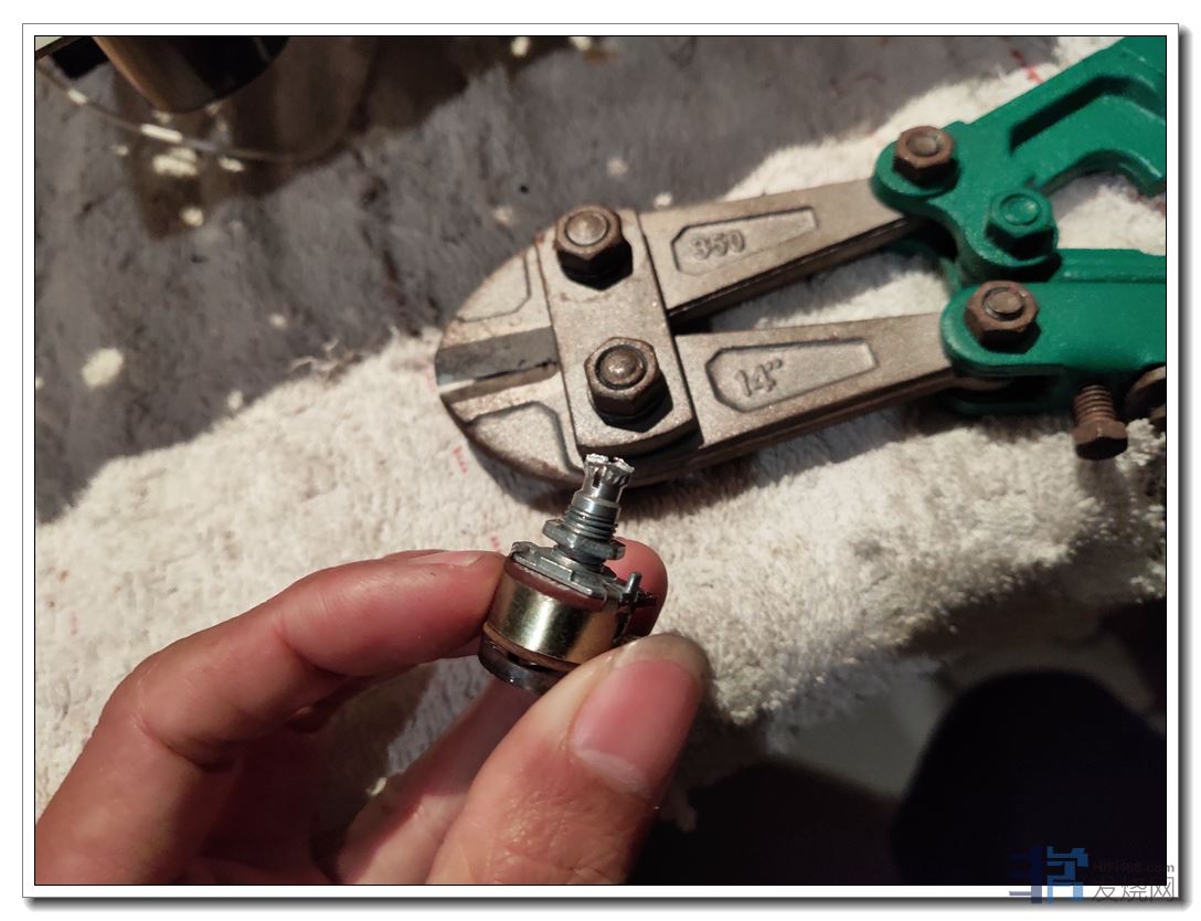

到电位器。

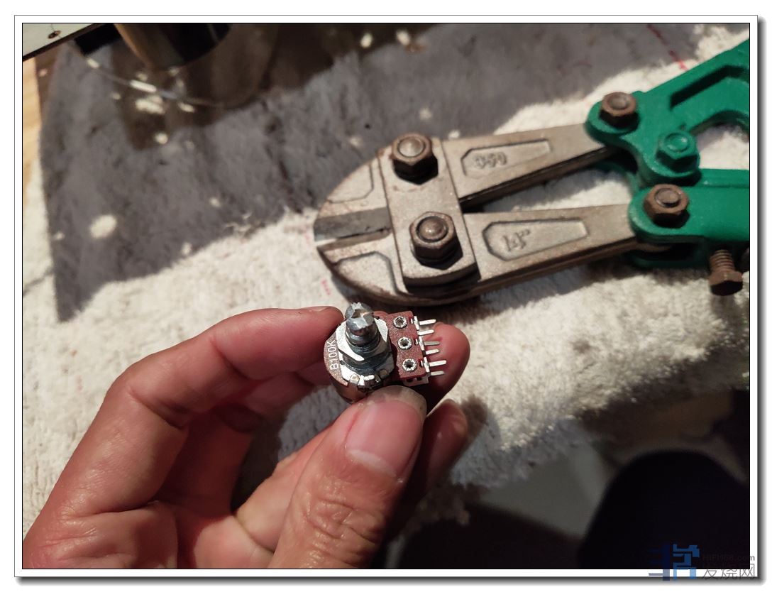

这个环节,钢筋剪再次出动,哈哈!
752513
手柄要剪短,才能适合旋扭及外观。电磨机不能用,因为高速打磨会温度很高,影响电位器精度及稳定性
这个地方有点考手工,不能马虎。否则会变成这样:
752520
752521
小心的压正、缓慢加力、仔细的剪掉:
752514
752515
手工挫,慢慢挫平:
要确保垂直水平,否则旋扭安装不水平的。
752516
752517
752518
752519

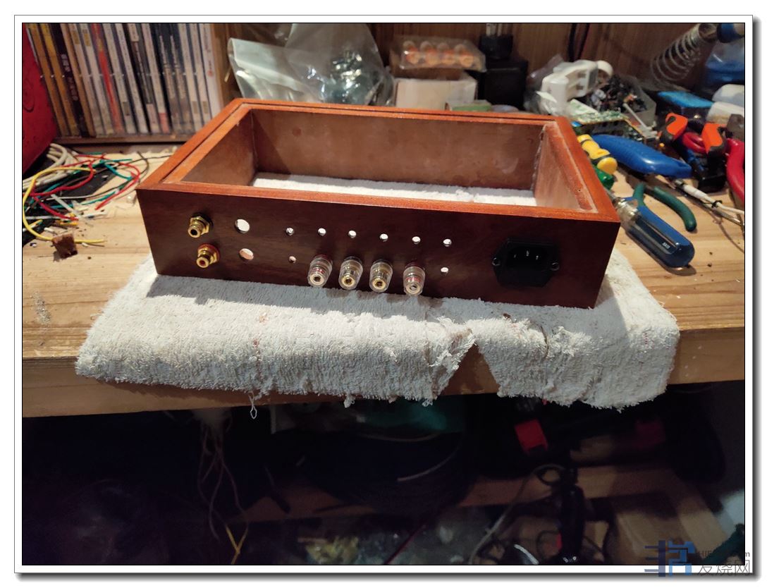

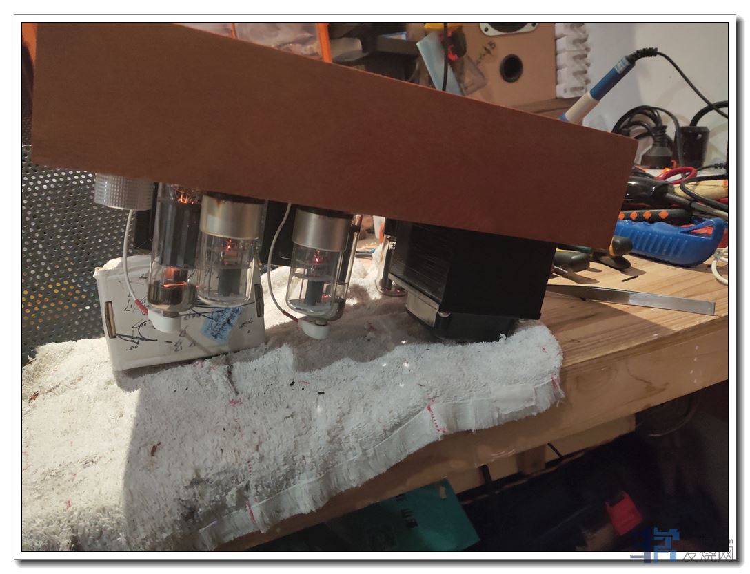

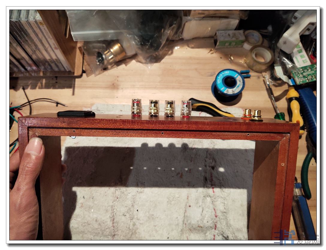

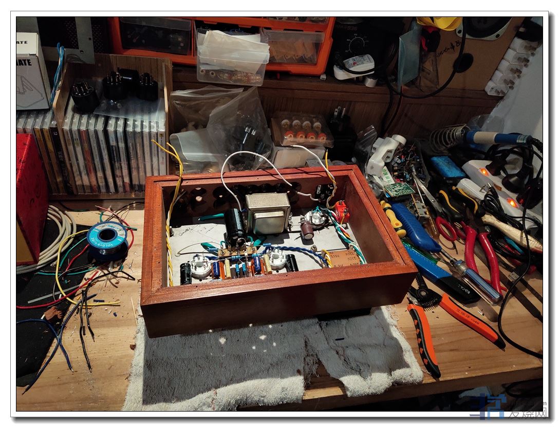

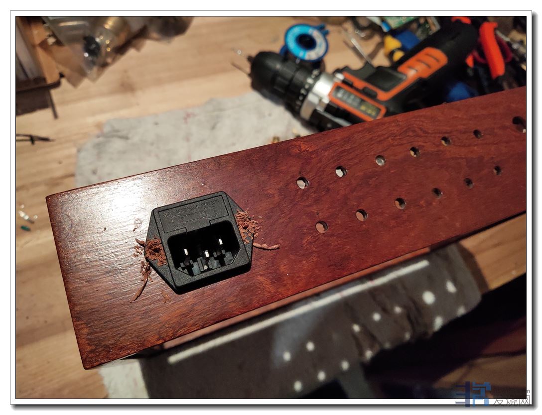

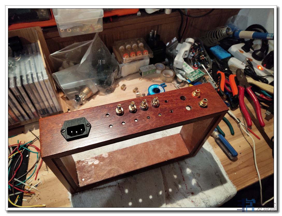

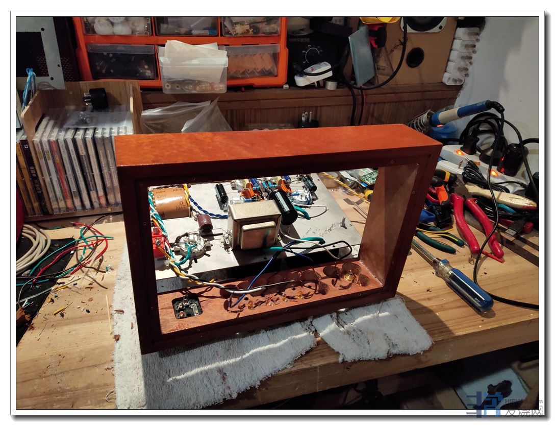

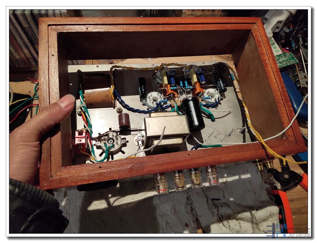

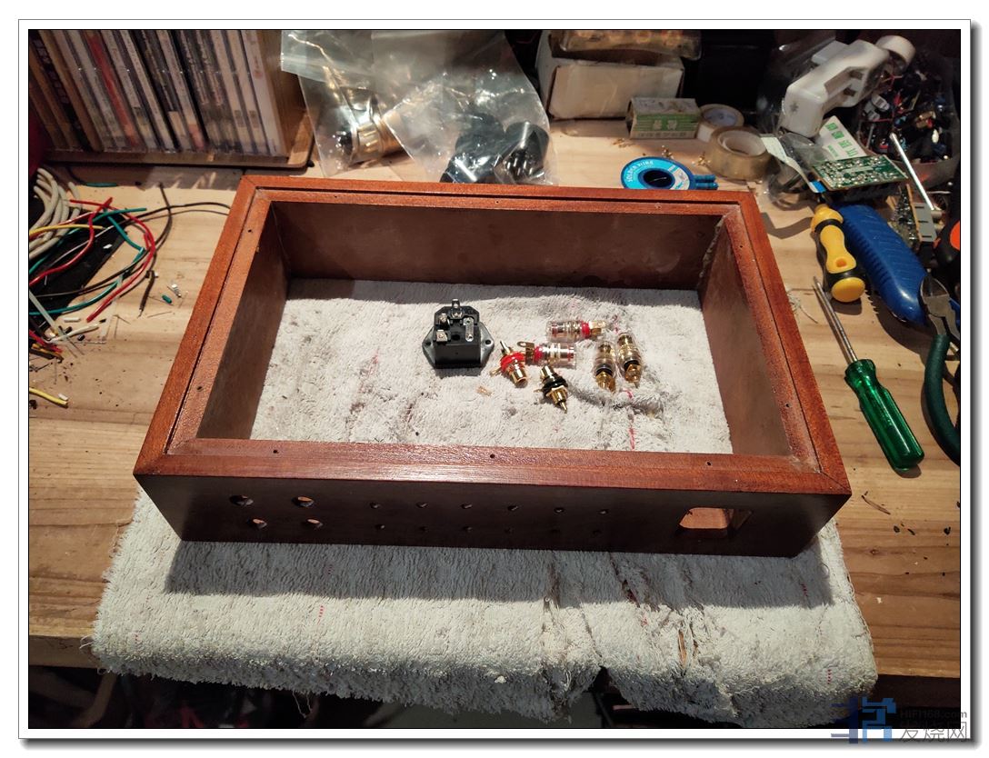

装箱前的木工。
752522
752523
752524
机箱木框设计了两输入孔位,及16欧输出的孔位。
这台选用的是1组输入,4~16欧兼容的输出方案。剩下的孔位,一作以后升级,二可作通风散热。
即使升级后,仍有孔位多出、辅助散热。实际上底板与顶板的孔位设计,已经足够散热。
752525
752526
752527
752528

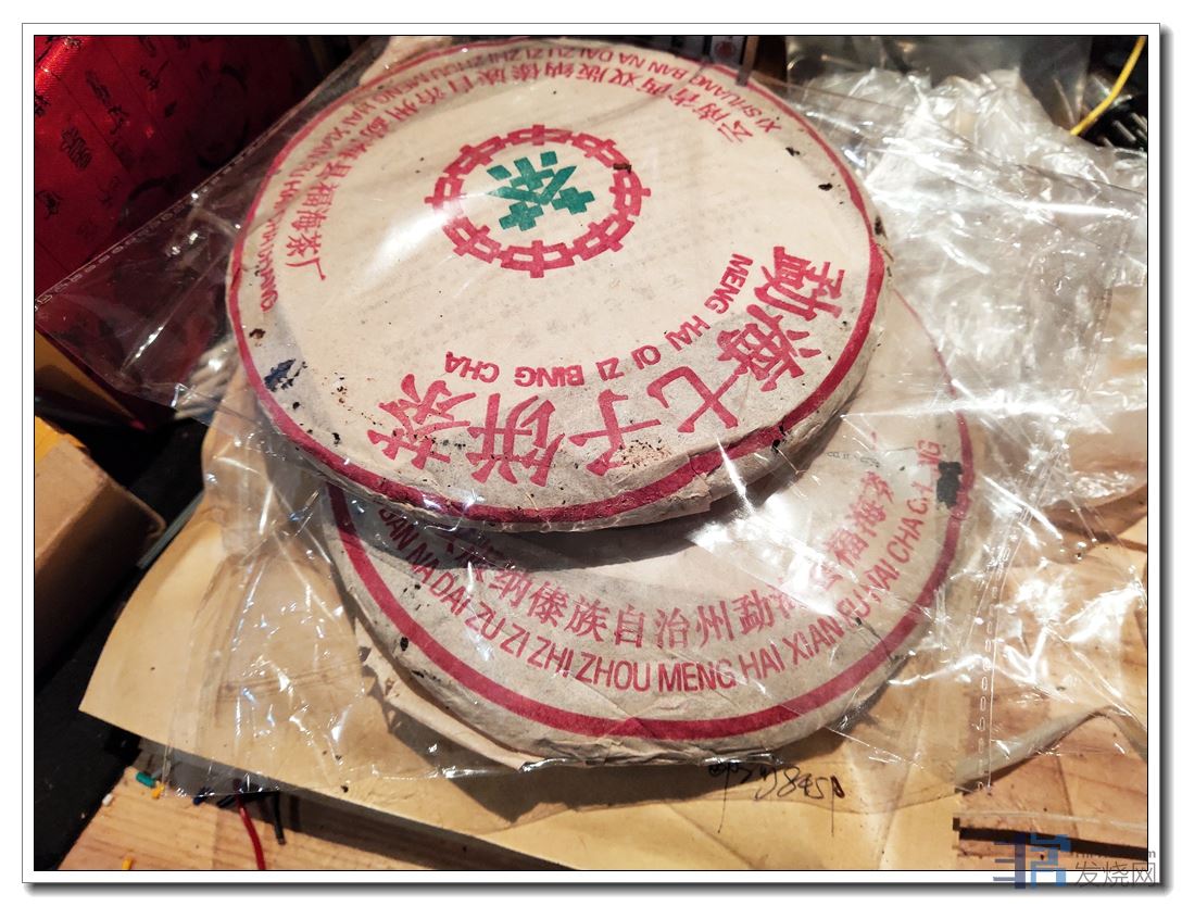

2006板山普秀青饼,之前计划经济时 代国营四大茶之一--普洱茶厂的产品:
山东、陕西茶友兼乐友各1提+1饼
752548
752549
752550
752551

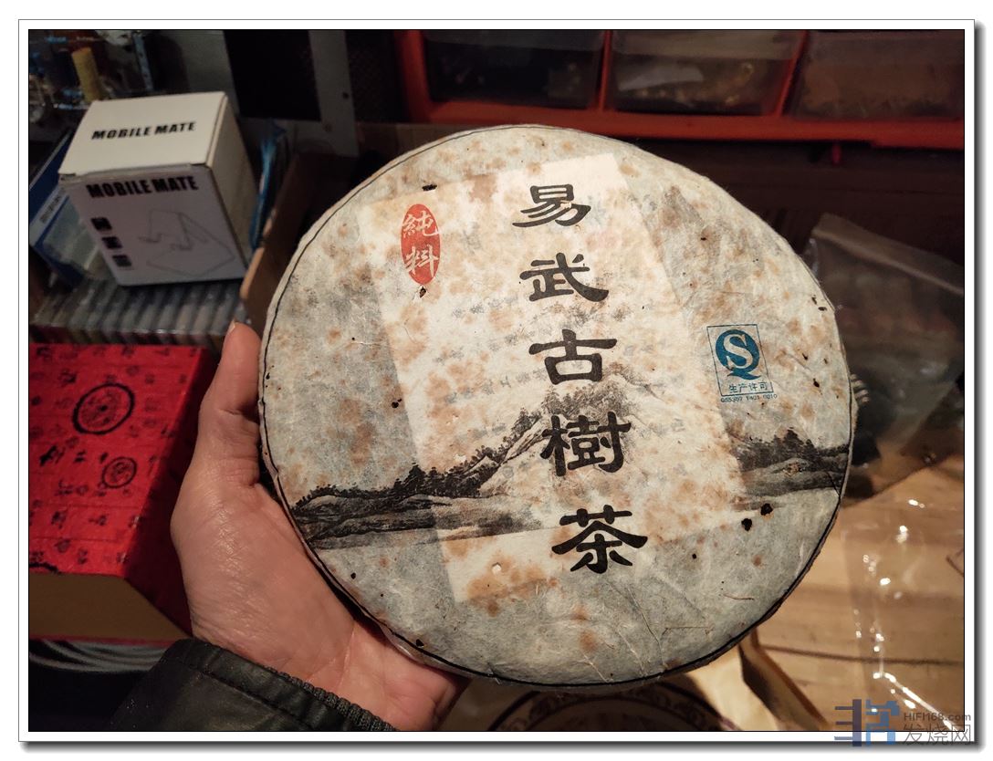

752539
2008易武古树纯料(听着像某宝的假货,哈哈);
2010南糯山古茶:
752545
752537

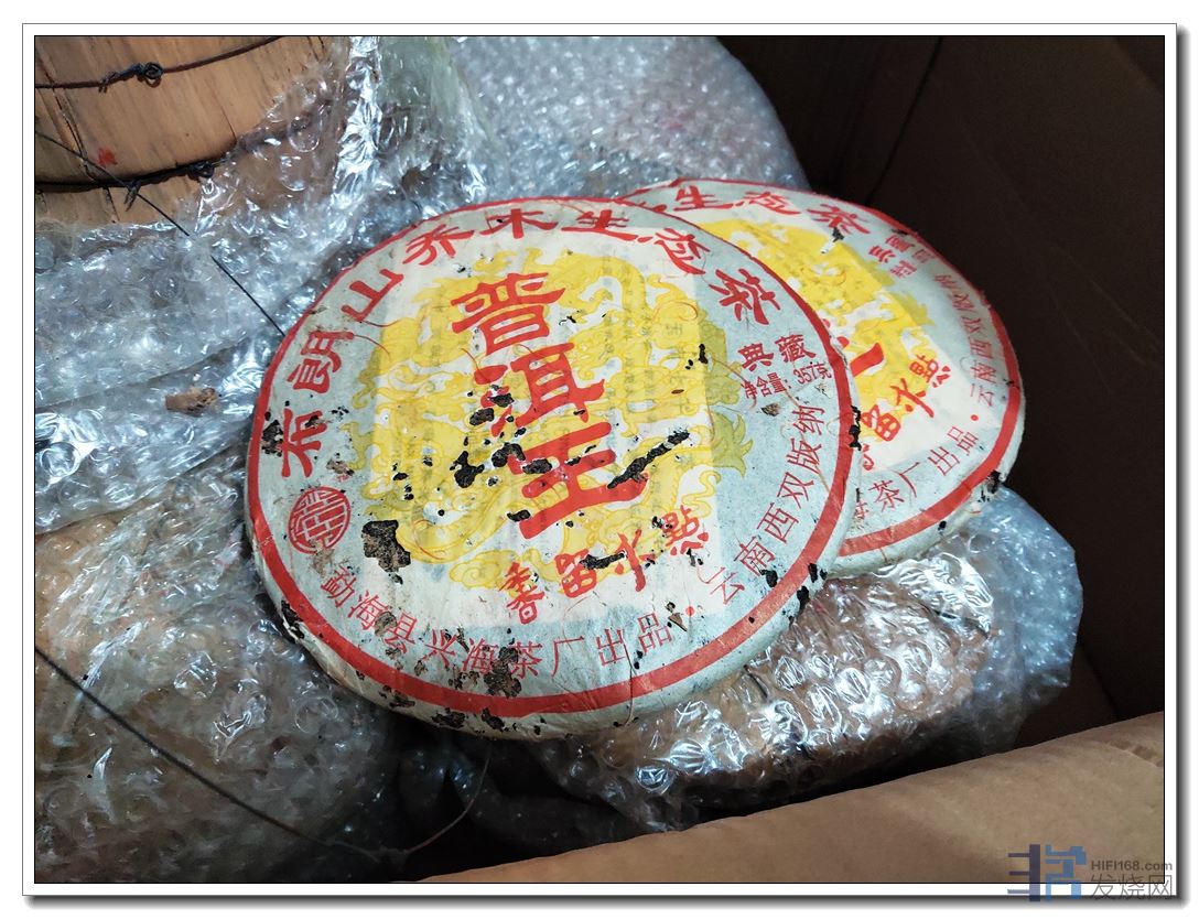

752546
分得最狠的是下面的款2006老兴海茶的普洱王601、602:
先是分完大宗批发朋友处剩下的2提+2饼601,远不够分,又托他在朋友处调货,调了1件602(12提,即84饼)回来,一下分了10提。。。
752540
752541
752542
752543

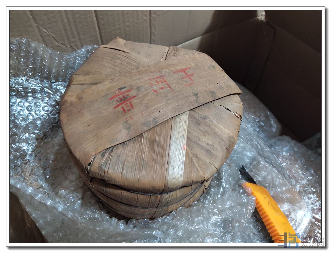

出虫粉了。
虫粉、虫丝、虫屎茶,懂茶尤其懂中医的茶友当成宝,不懂这方面的朋友则可能当成草,哈哈。具体原理群里讲过,这里就不扯了。
上了年份的老茶,十有七八会有虫眼,尤其每提(一般7饼每提)顶部及底部那一饼。如果拆散,我通常会放出来自己喝或与懂行朋友分享。一方面自己知道好处,另一方面避免入门茶友误会,省下了解释的功夫。
752544
老茶资源与老胆管一样,由于已经停产,市面上越来越少。
上述的大部分茶品,市面上已经找不到,都是藏家囤起来捂着了。偶见电商平台有一两个商家零星的放出,也不知真假及仓储质量。

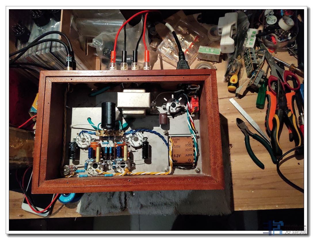

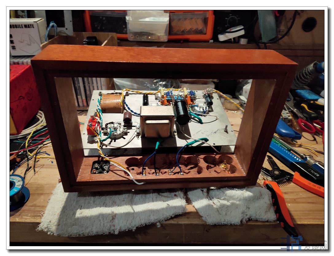

fallingforyou - 2022/2/22 11:48:44

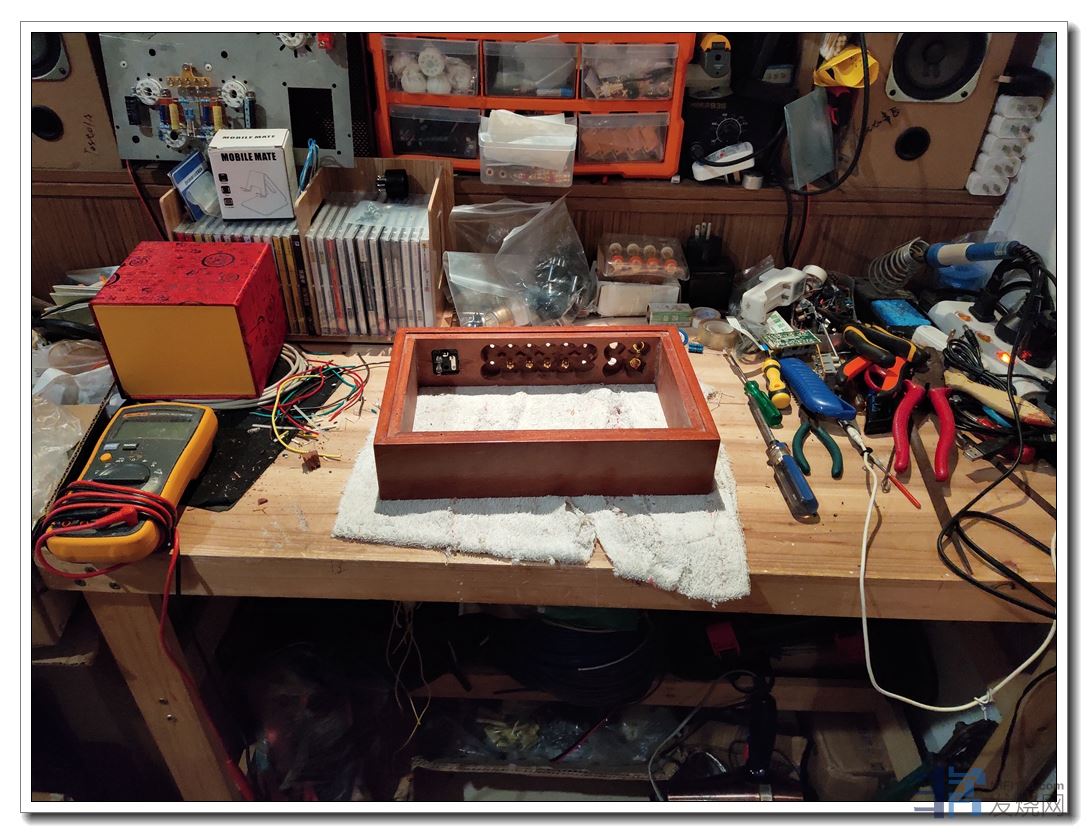

继续,廉价小单端。

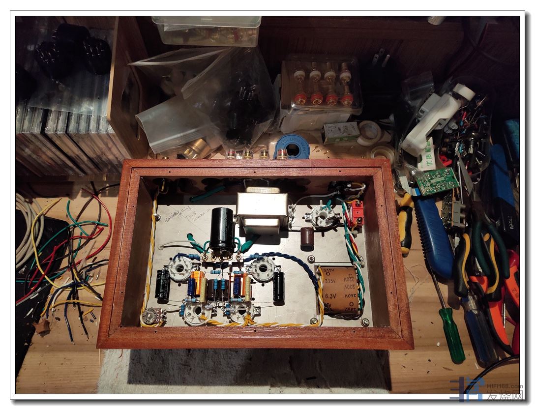

木工完毕,装箱:
752568
752569
752570
752571
752572
752573
752574
752575

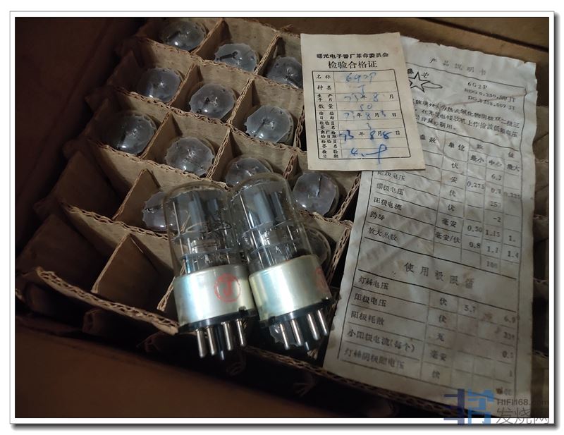

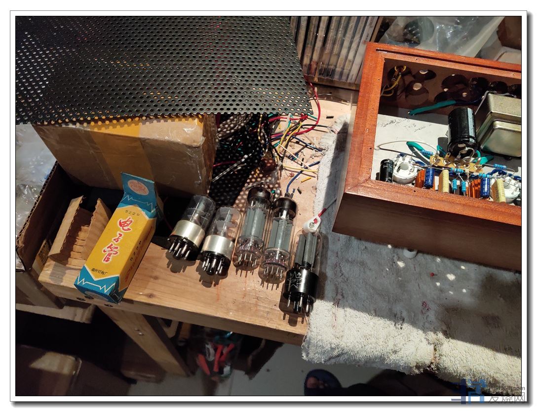

fallingforyou - 2022/2/23 11:05:39

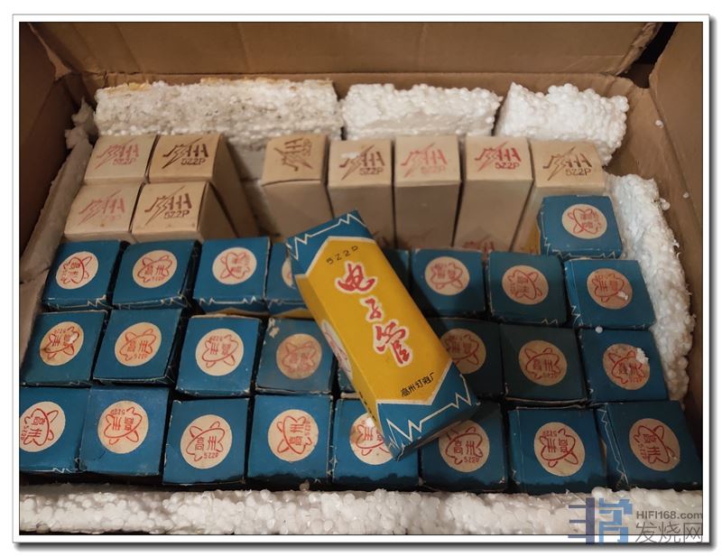

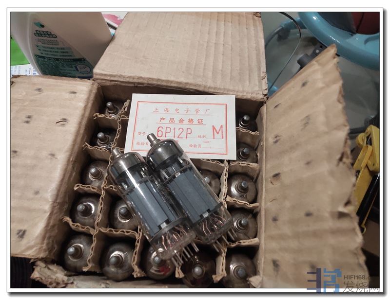

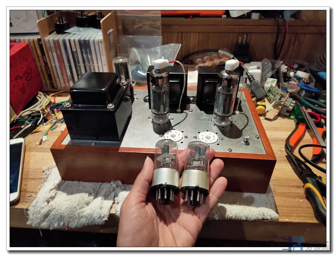

17号晚,装箱及后续制作环节,阿泳赶来,亲自见证自己胆机的诞生。
我拿出这套电子管后,几十年前独有的包装、印刷风格及特殊的年代色调印记吸引了他,拿去细看及拍照。
752608
752609
752610
他拿了这只高州整流胆去细看。
正在阅读里面的说明书:
752607

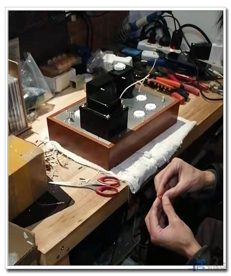

后来看群,才知他拍了一张我的工作照放了上群。
当时已经装箱完成,正在安装高压帽:
752606

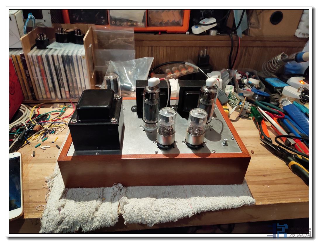

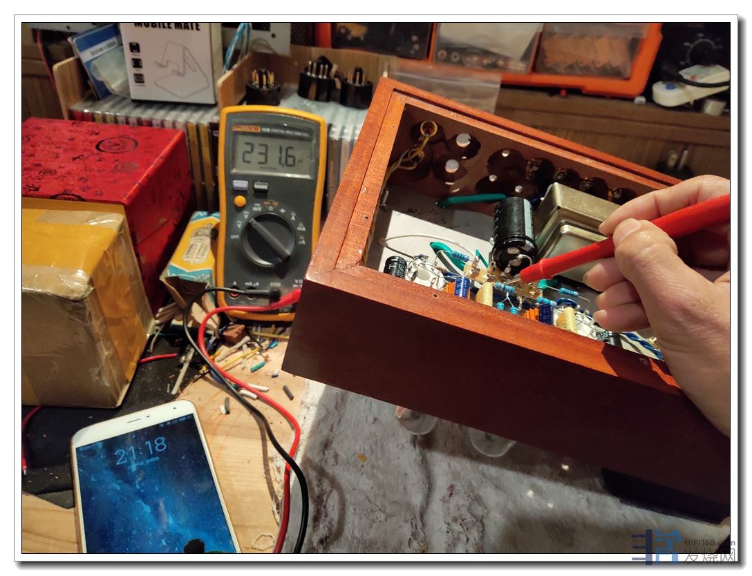

fallingforyou - 2022/2/23 11:41:09
装箱完毕。装管。
752611
752612
90%定妆照:
(电位旋扭未装、铭牌及底底未装)
752613
通电,预热。

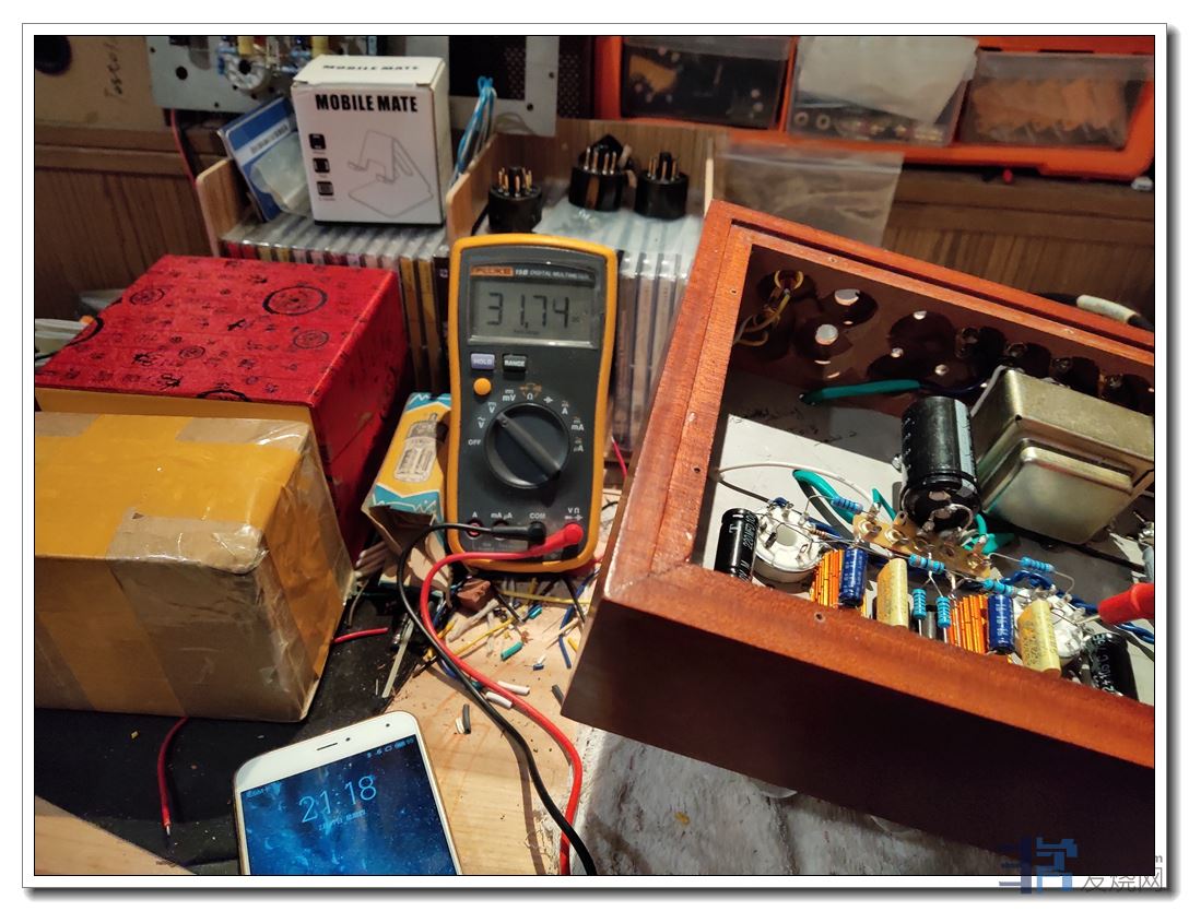

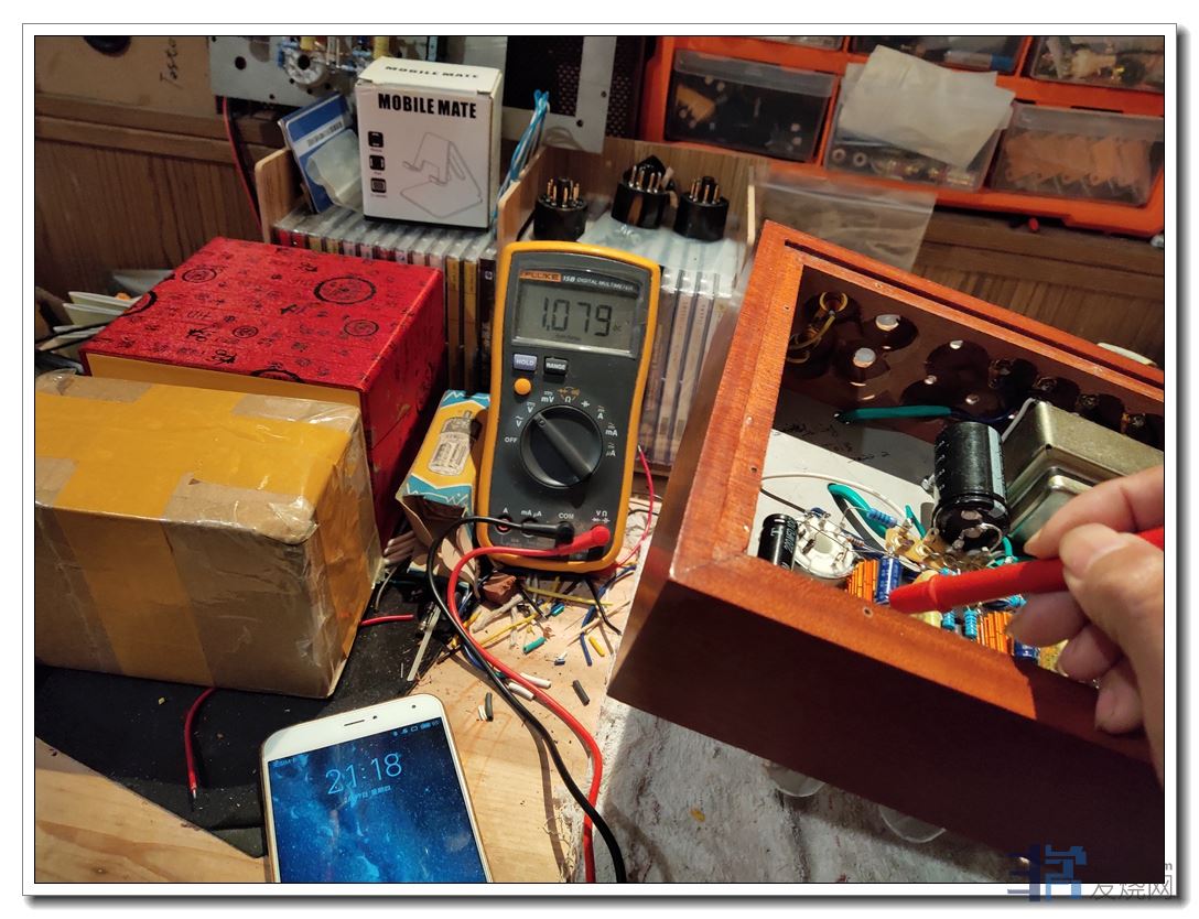

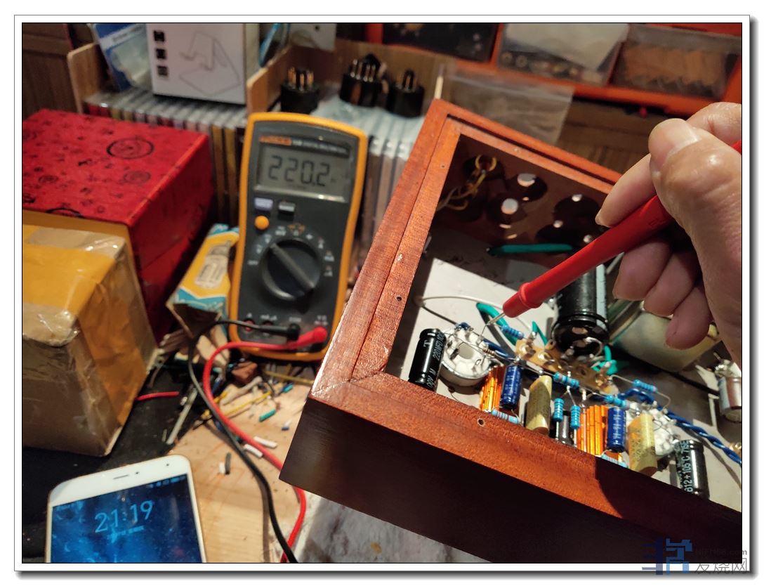

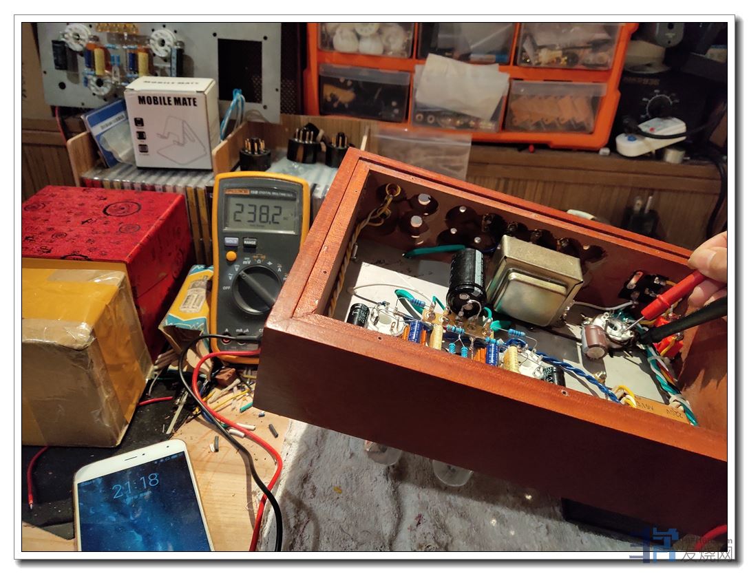

开始工作点测试。
752625
这里的初始测试,使用的整流是5Z2P,压降会比标配设计的5Z4P大40~50V;测试老化一段时间后后换回后者。

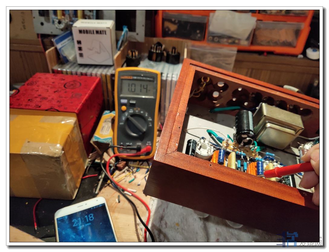

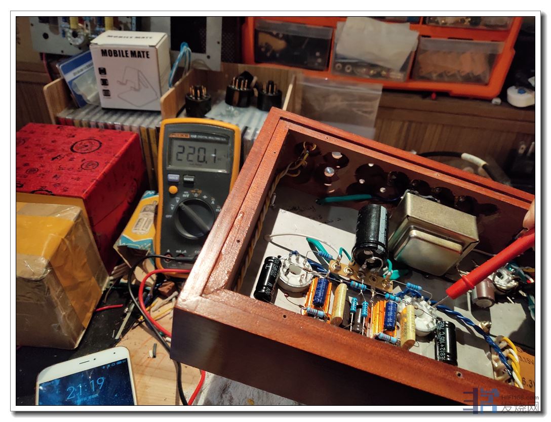

先看整流管,一级滤波电压:
752614
扼流后,二级滤波电压:
752615
功率管屏压,
左声道:
752621
功率管屏压,
右声道:
752622
可见屏压比较一致,只差0.1V左右。
看看功率阴极管负压,
左声道:
752616
功率阴极管负压,
右声道:
752617
负压也比较一致,同样只差0.1V左右。
看看前级情况。
负压右声道:
752618
前级情况。
负压左声道:
752619
比较一致,只相差0.06V
OK,开声。
