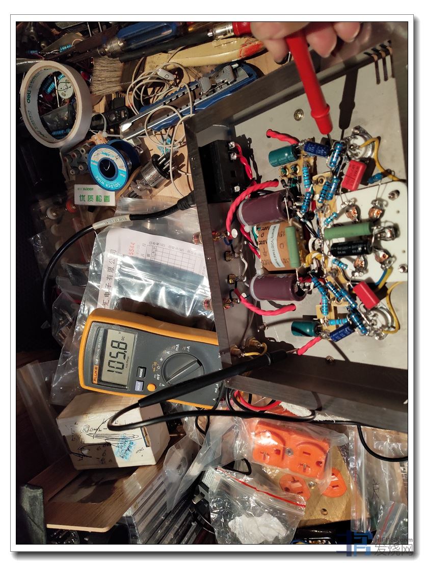

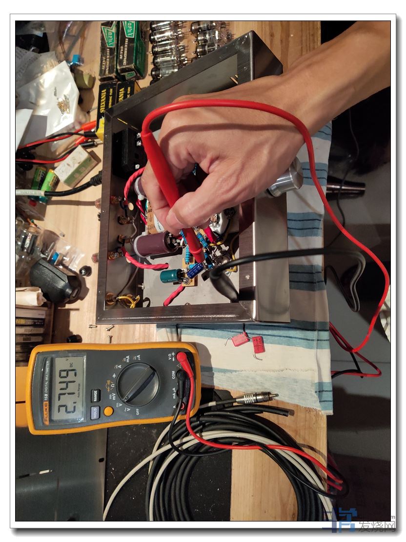

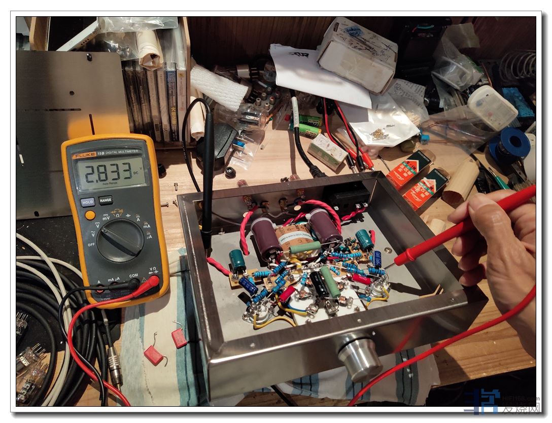

回到这台FU32。
老化一段时间后,再次进行了工作点的调整、优化,这台廉价小单端的整个调校,才算是最终完成。
稍后再抽空分享工作点调整过程。

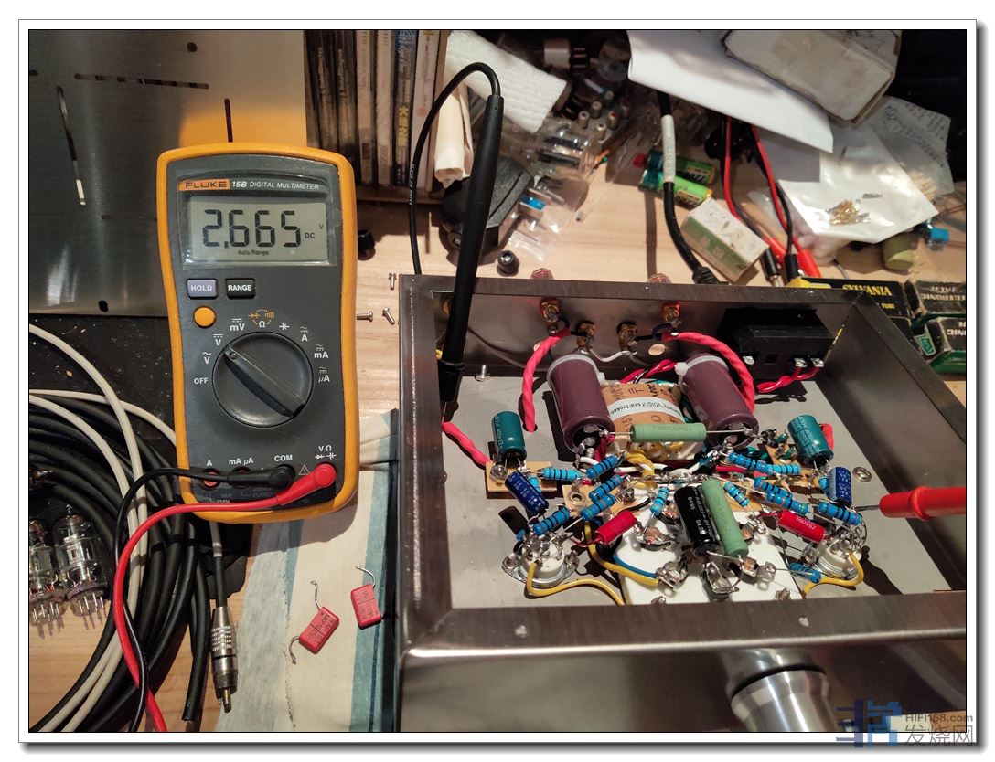

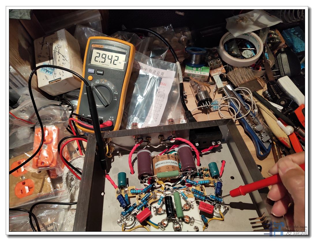

fallingforyou 发表于 2022/5/11 11:19:50
上接前述内容。
之前经过前后级一系列元件的更换、调整,老化一段时间后,进一步进行了工作点的调整。
756459
先是前级。
看看原来的工作点。
屏极,左、右声道, 最高只有93.6V左右:
756460
756462
再看看阴极。
左、右声道,2.94V左右:
756463

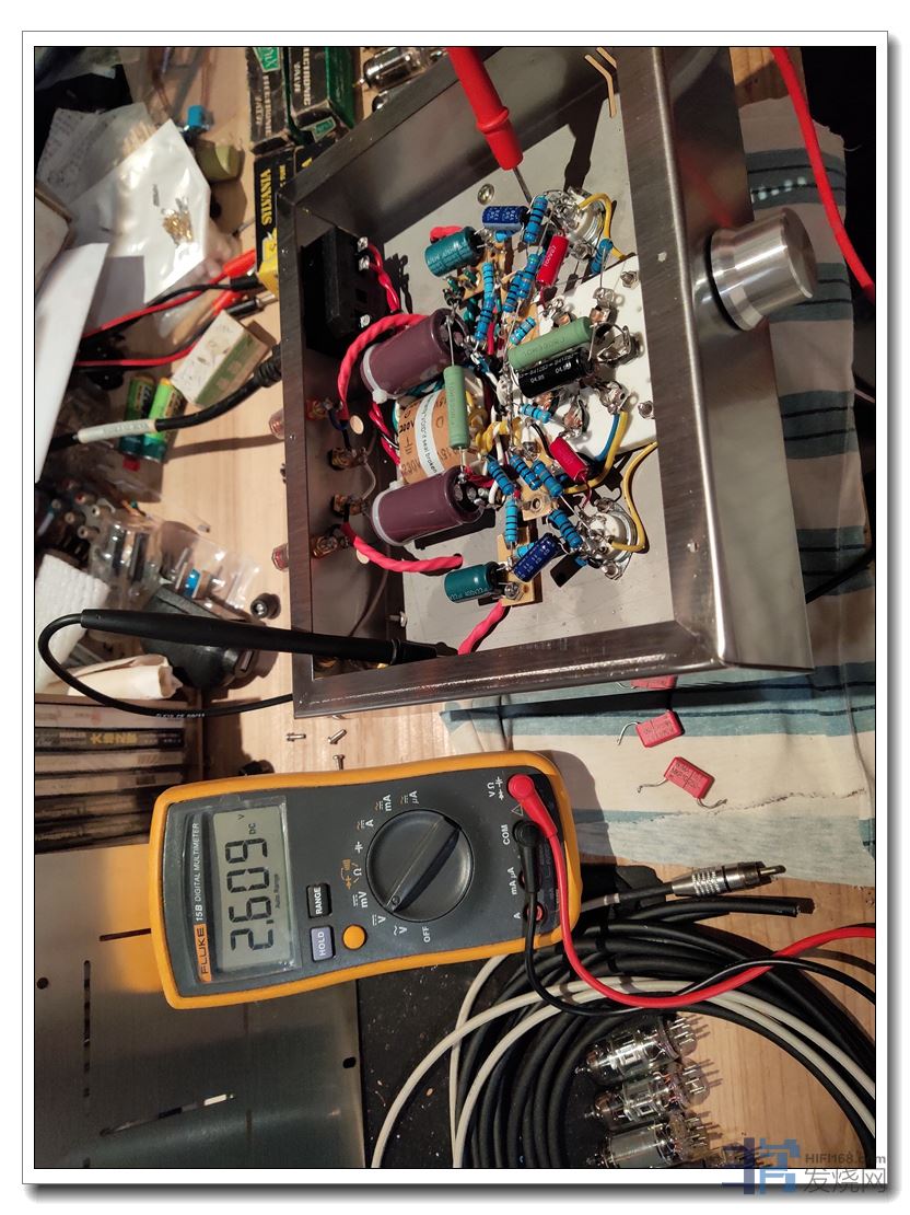

756461

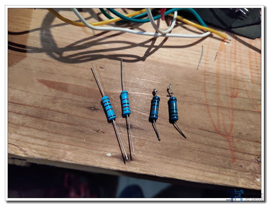

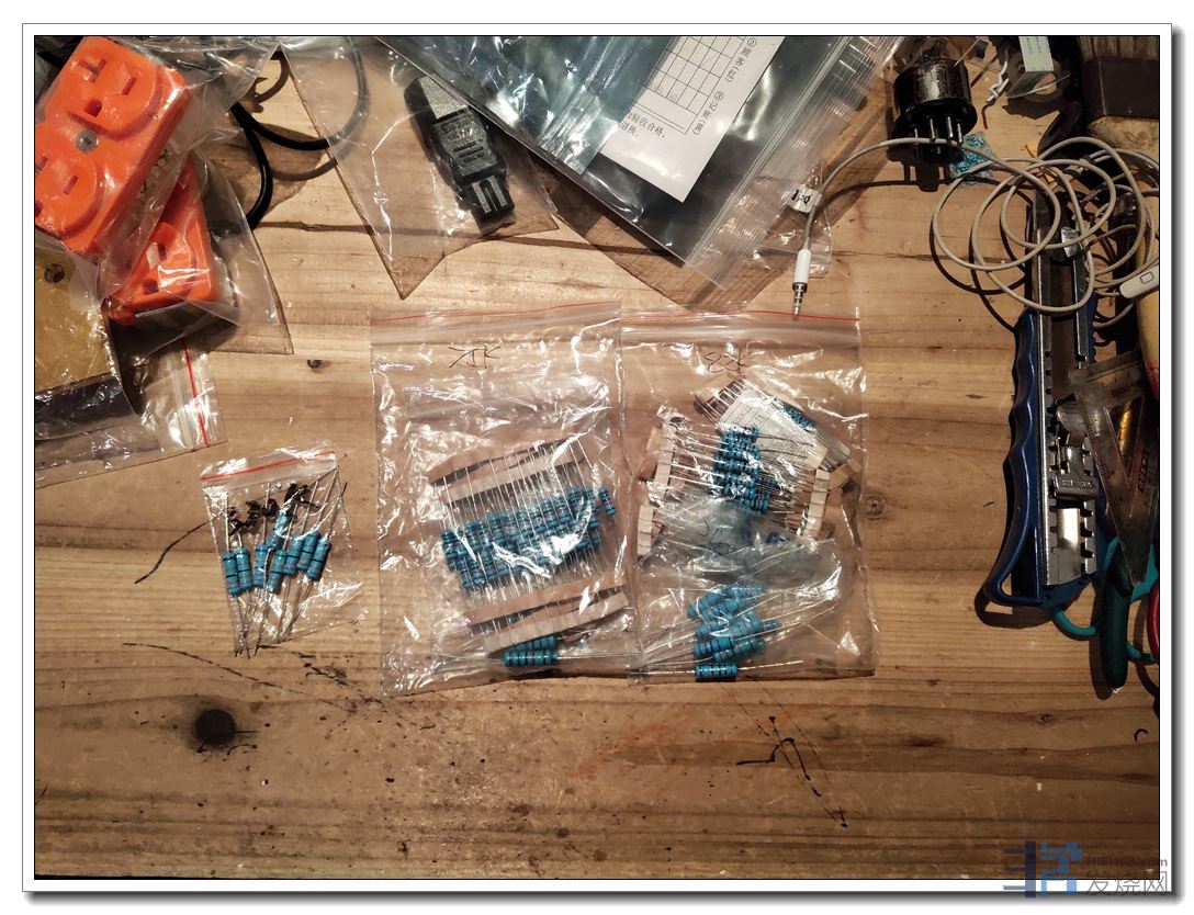

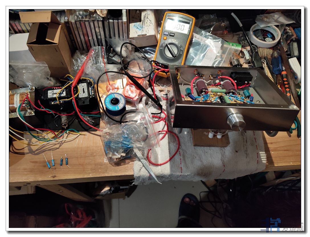

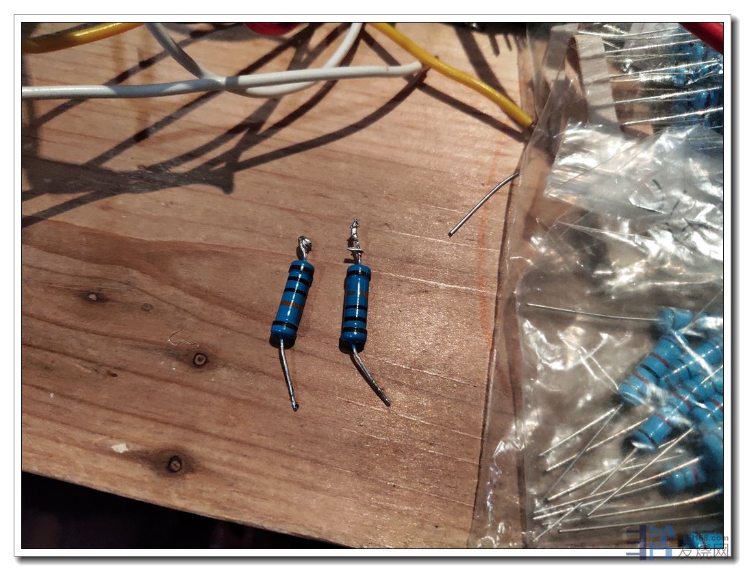

不废话,直接拆下原RL电阻。
由于考虑兼容6J2~J5共4款管子,准备了3个阻值:82K、75K、68K:
756458
756464
原用的这款是100K。至些,宣告光荣退役。
客气些,先上82K:
756465
756466
756467

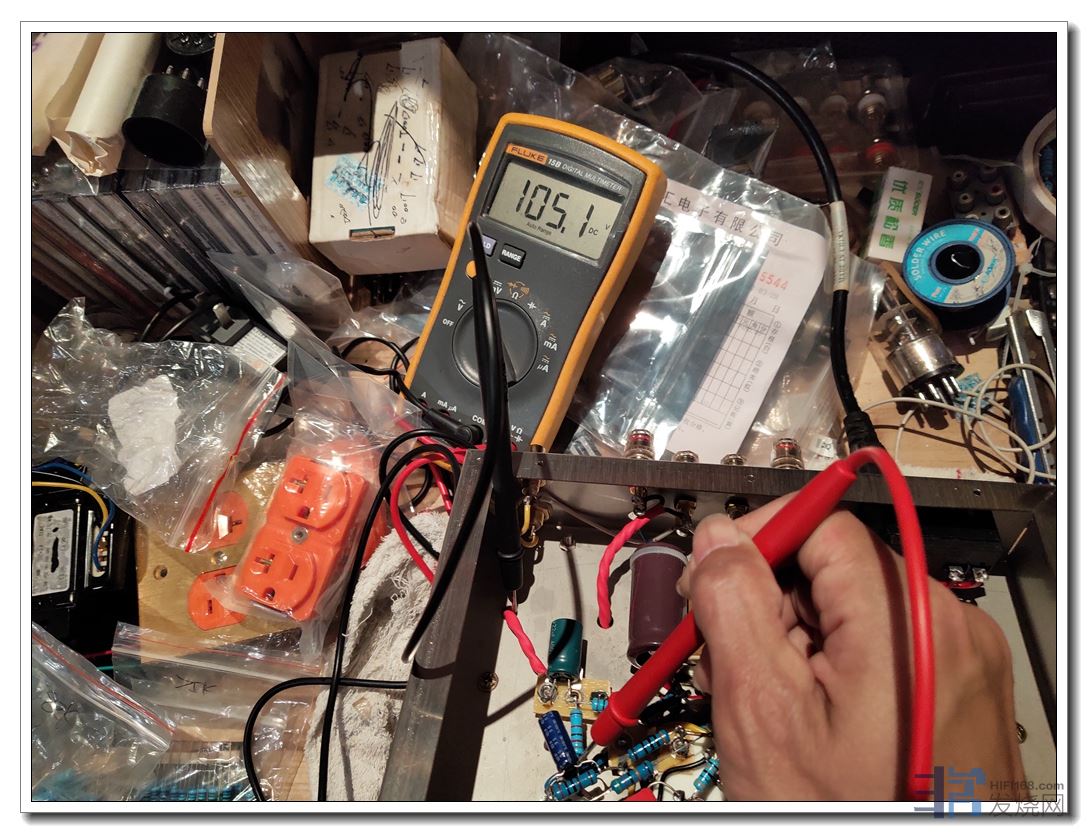

OK。看看工作点变化情况。
屏极,左、右声道, 到了105V左右,提升了12V左右,提高了超过10%:
756470
756468

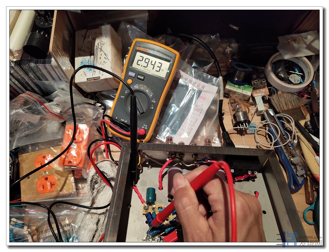

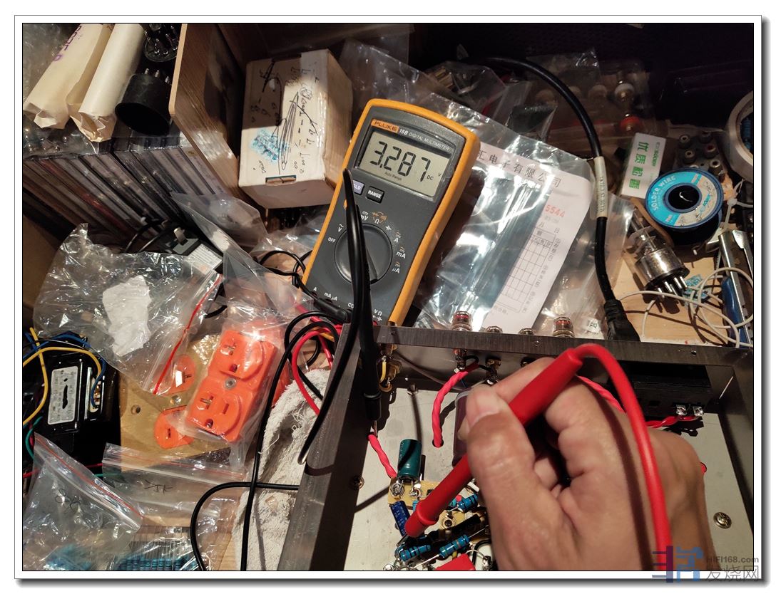

再看阴极。
到了3.28V左右,提升了0.3V左右,也提高了超过10%:
756471
756469
756472
756473
收工。这几个工作点,已经初步能令上述几款前级胆管工作于较佳线性区了。6J5或者还可再深挖一下,日后吧。

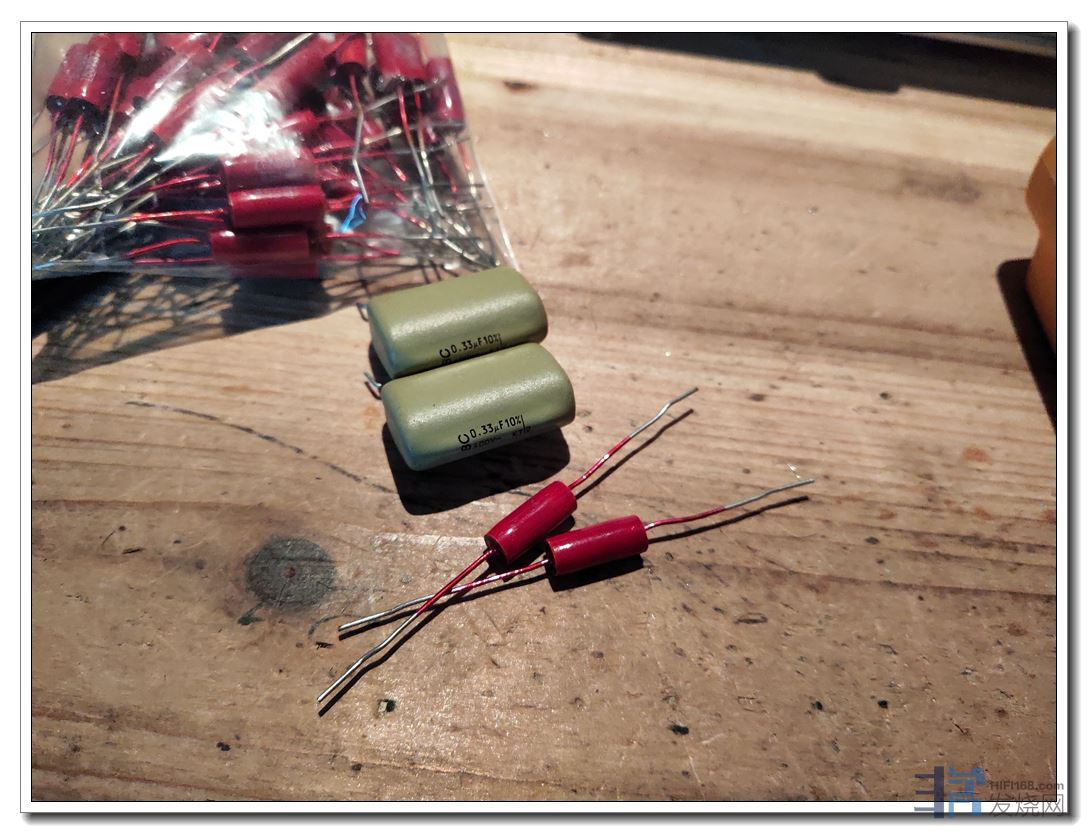

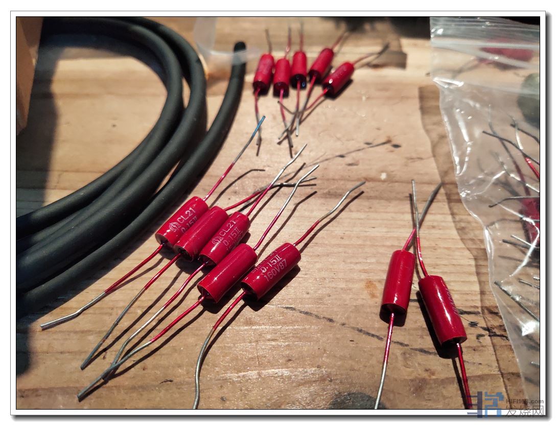

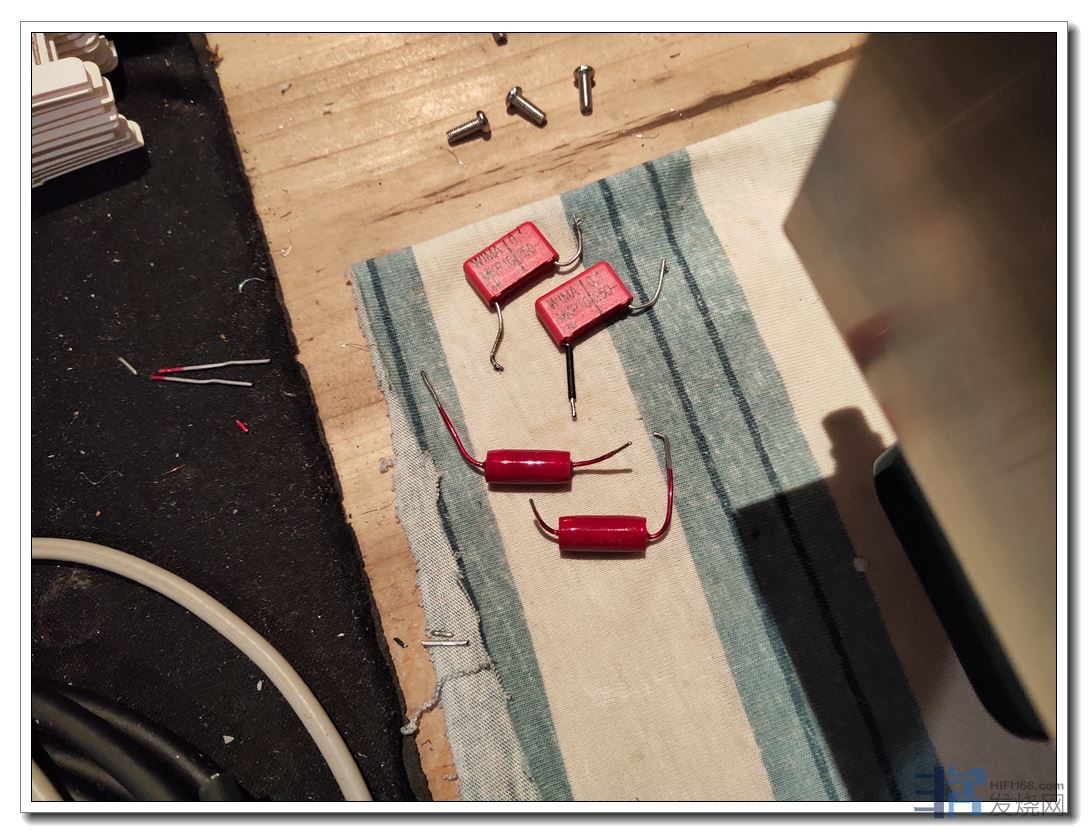

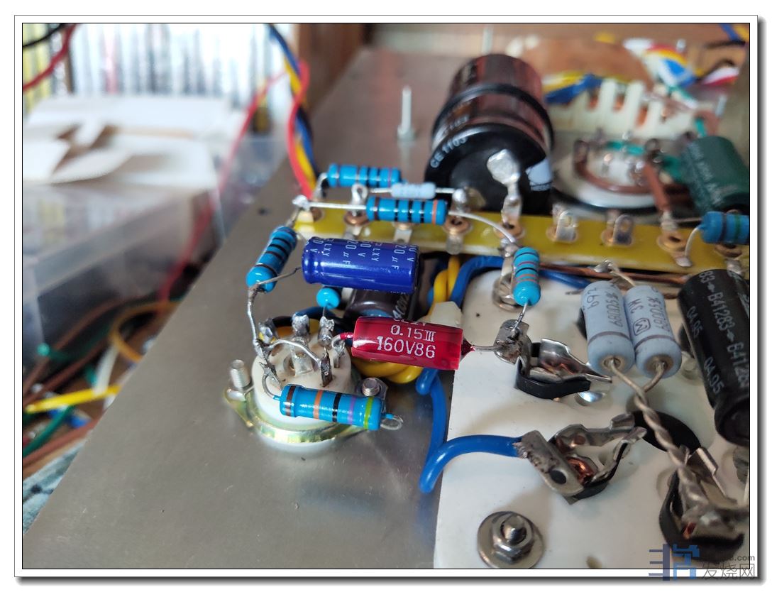

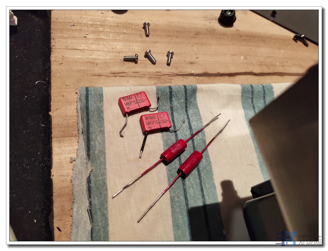

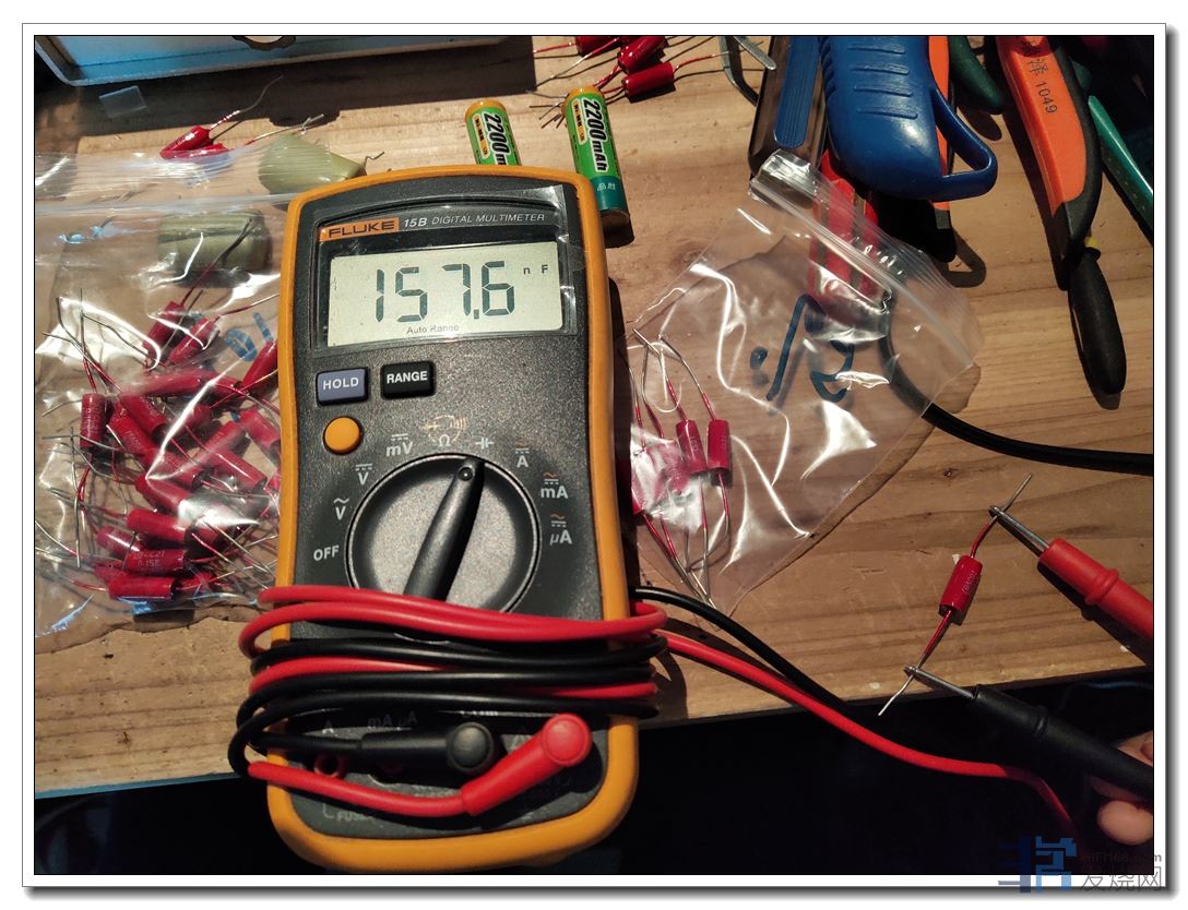

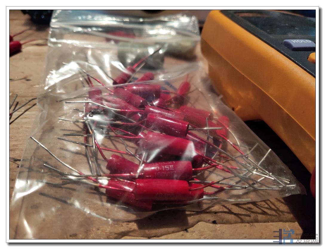

先更换耦合电容:
756684
756685
国产宏明160V 0.15uF,误差选了10%的(还有5%、20%),实测约0.1576uF。
对比之前威马0.1uF,实测只有0.09uF左右,还是厚道很多的。
工艺及颜值,不得不说也是超一流啊。
756686
本次选用的0.15uF,手头其实还有另一款美国的,CDET轴向。
但在之前的6p12已经用过了,声音已经了解(表现清晰、透明,总体较好),就先按计划使用宏明:
756674
不废话,
两颗痣:拆
756675
先看看原配的国际名牌,威马:
其实表现已经调校得很好,不太想动它的。。。
756677
756678
756676
好,这对威马先暂时退役。
但从之前表现来看,日后有用得着它们的地方。不排除以后会重新换上去。

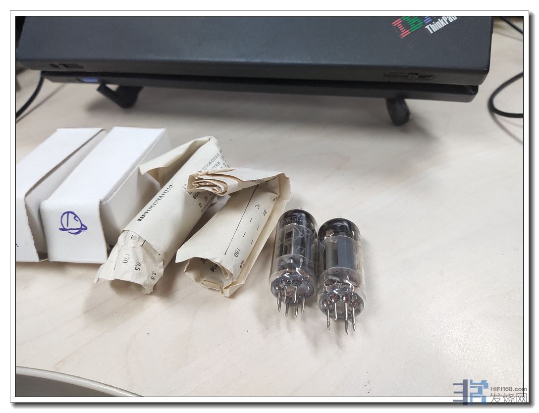

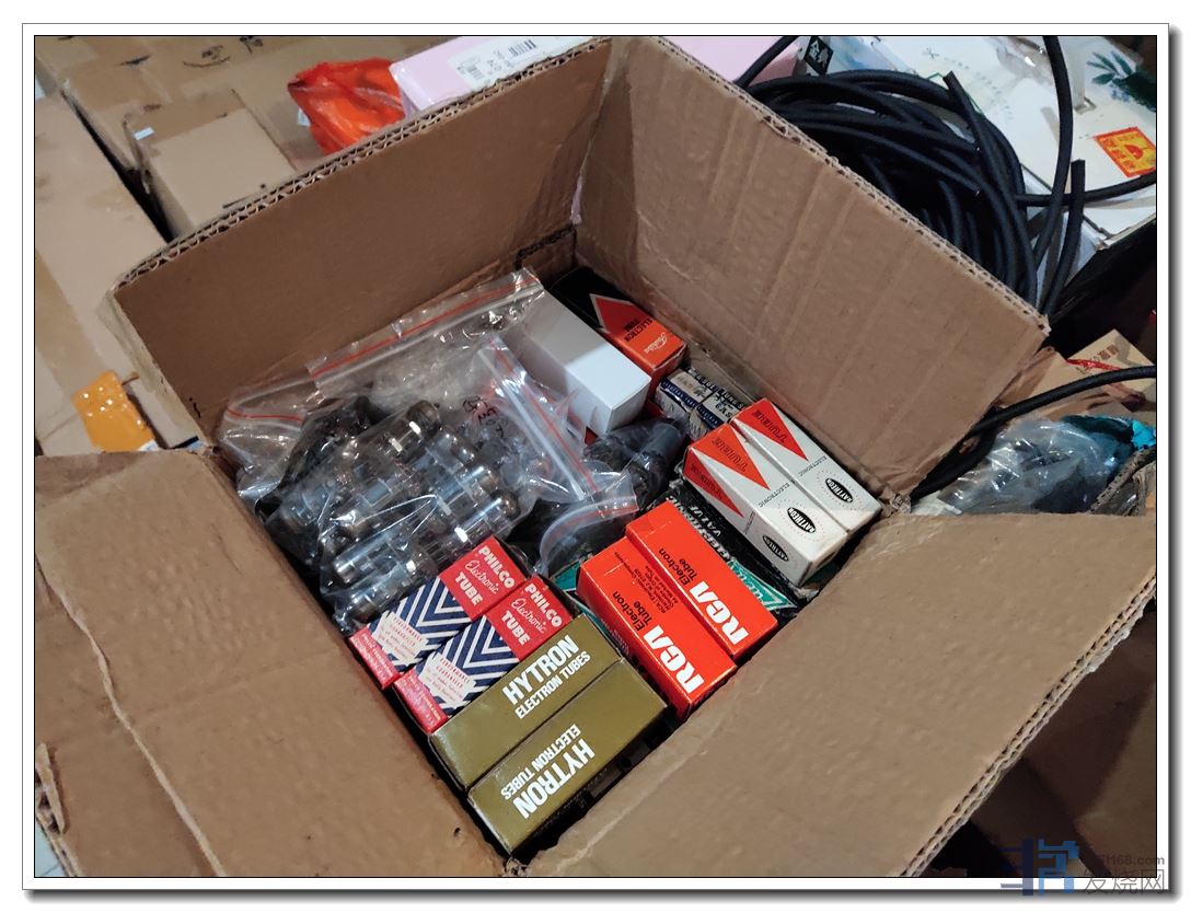

fallingforyou - 2022/5/24 10:44:14

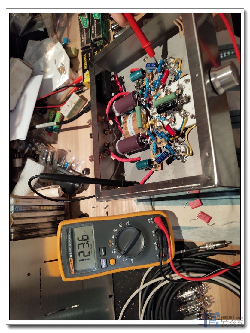

趁未装机,进行大规模的前级管工作点测试,及屏耗计算。
手头管子多,全部做的话晚上不用睡了。先选择了有代表性的十几二十款,总体也差不多了。
756718
756692
756689
其中国产主要选了北京;苏联新西伯利亚两款;
欧洲主要选了英国zeaux;美国喜万年、RCA、HP、雷神;日本东芝、NEC,等等。
德国,东德本来有一款,但看材料及结构是苏联代工贴牌的,就没测。西德有些德根西门子菲利蒲之类的,砸在那堆箱子的比较底层,以后再翻出来补上吧。
以前的经验实践,西德多数管子,参数上与苏联差别不会太大。当然声音,另外讲。哈哈!
756688

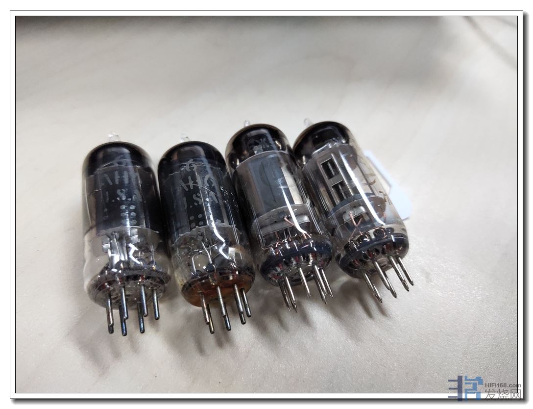

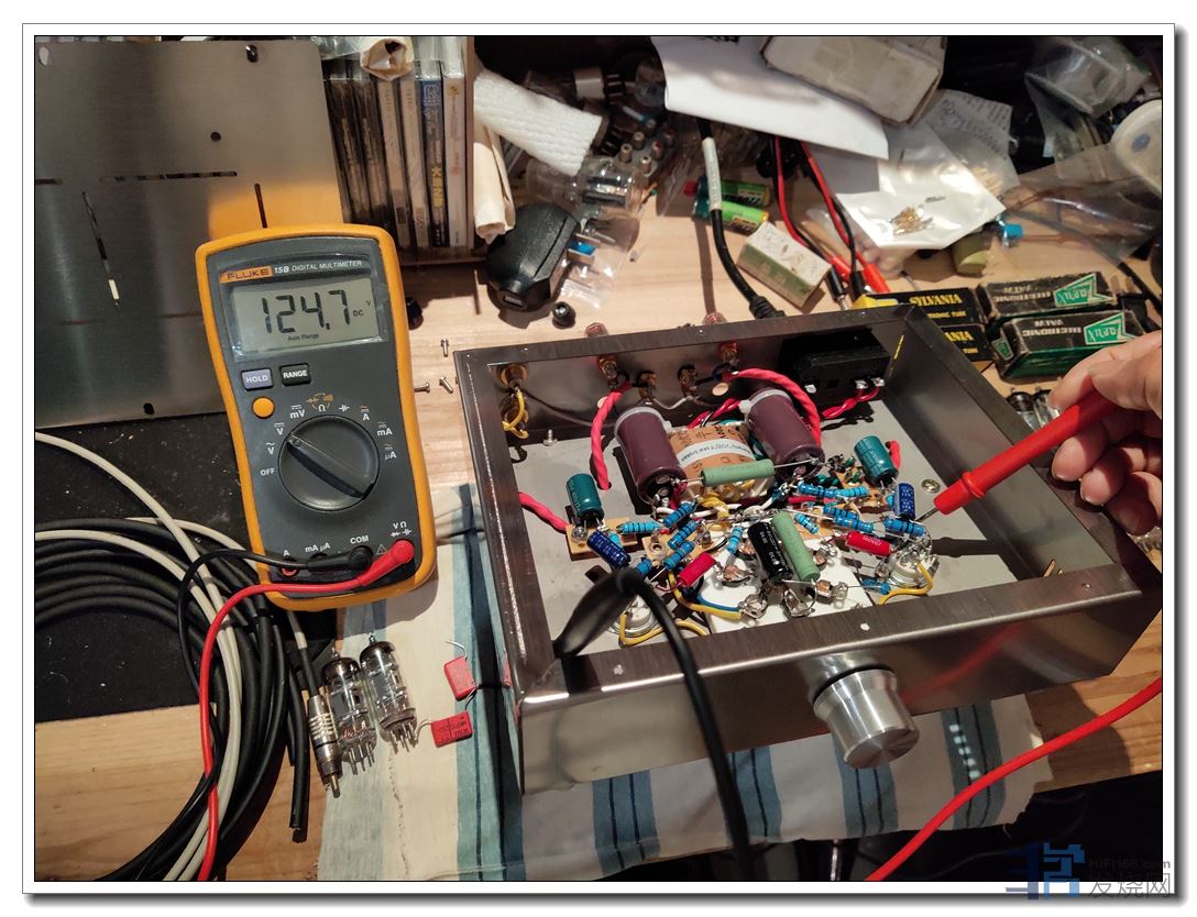

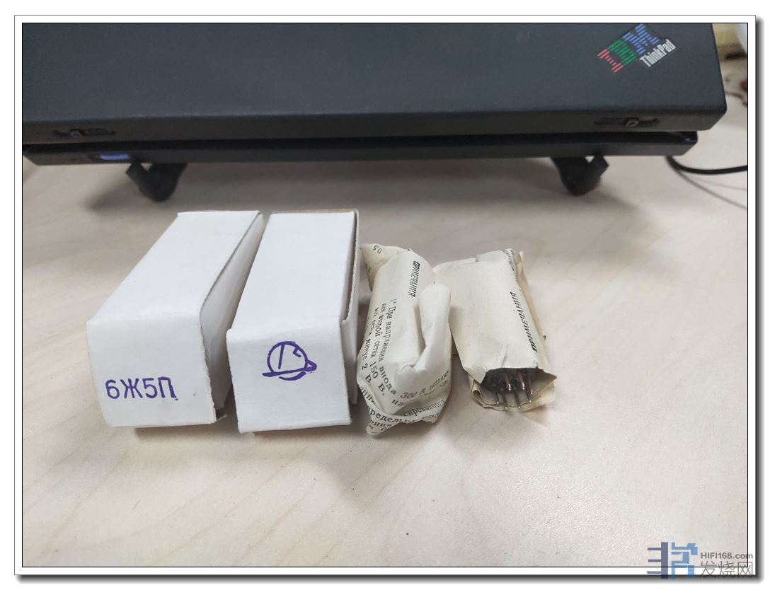

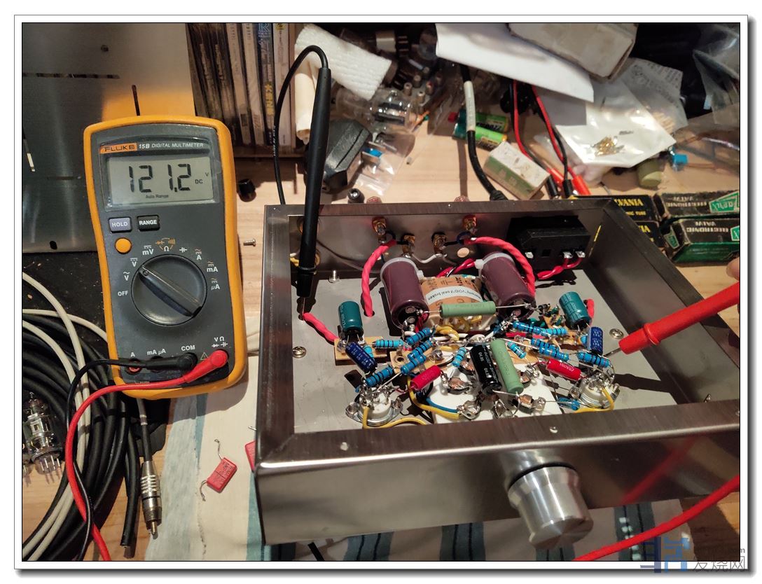

fallingforyou - 2022/5/24 12:04:26

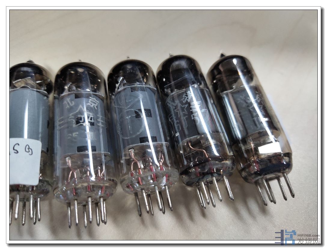

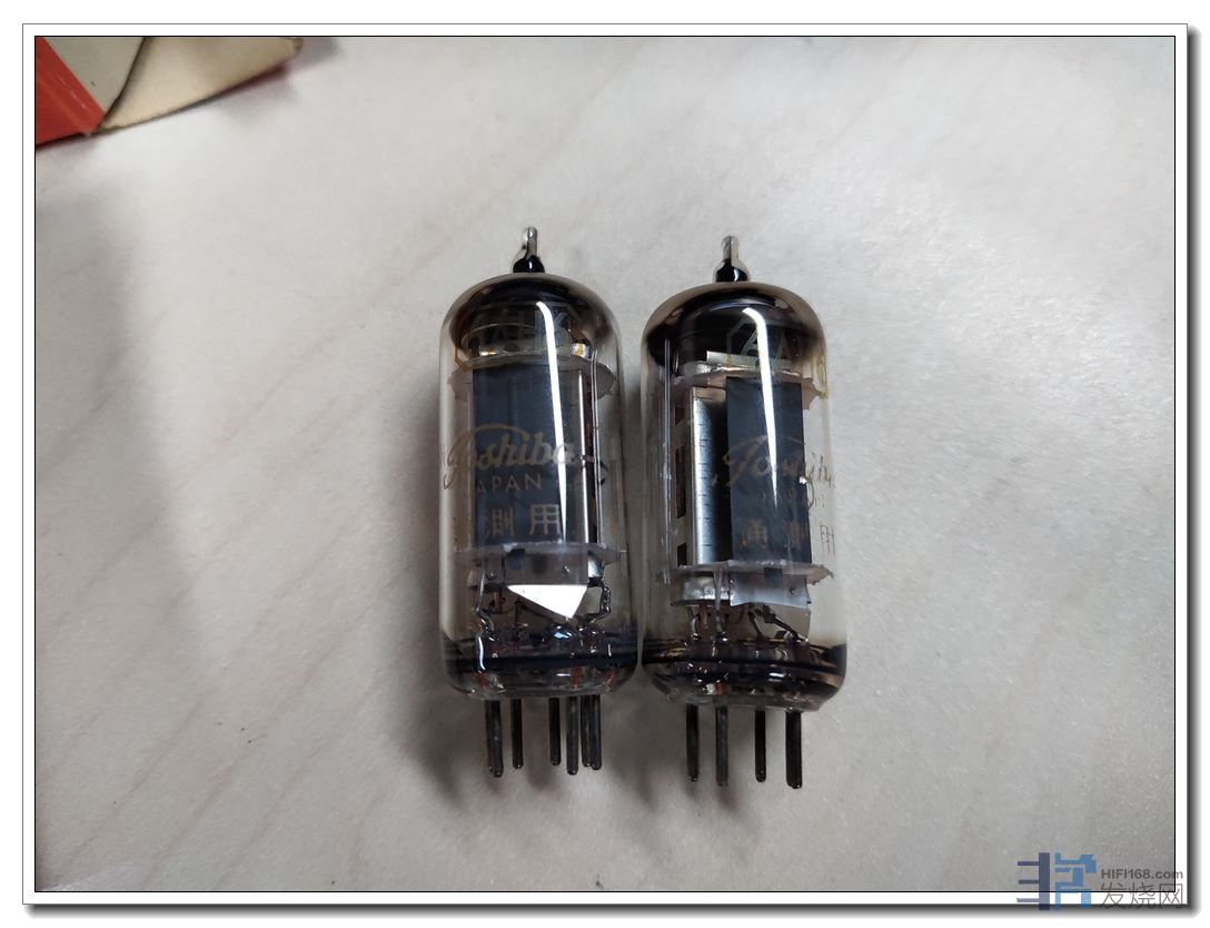

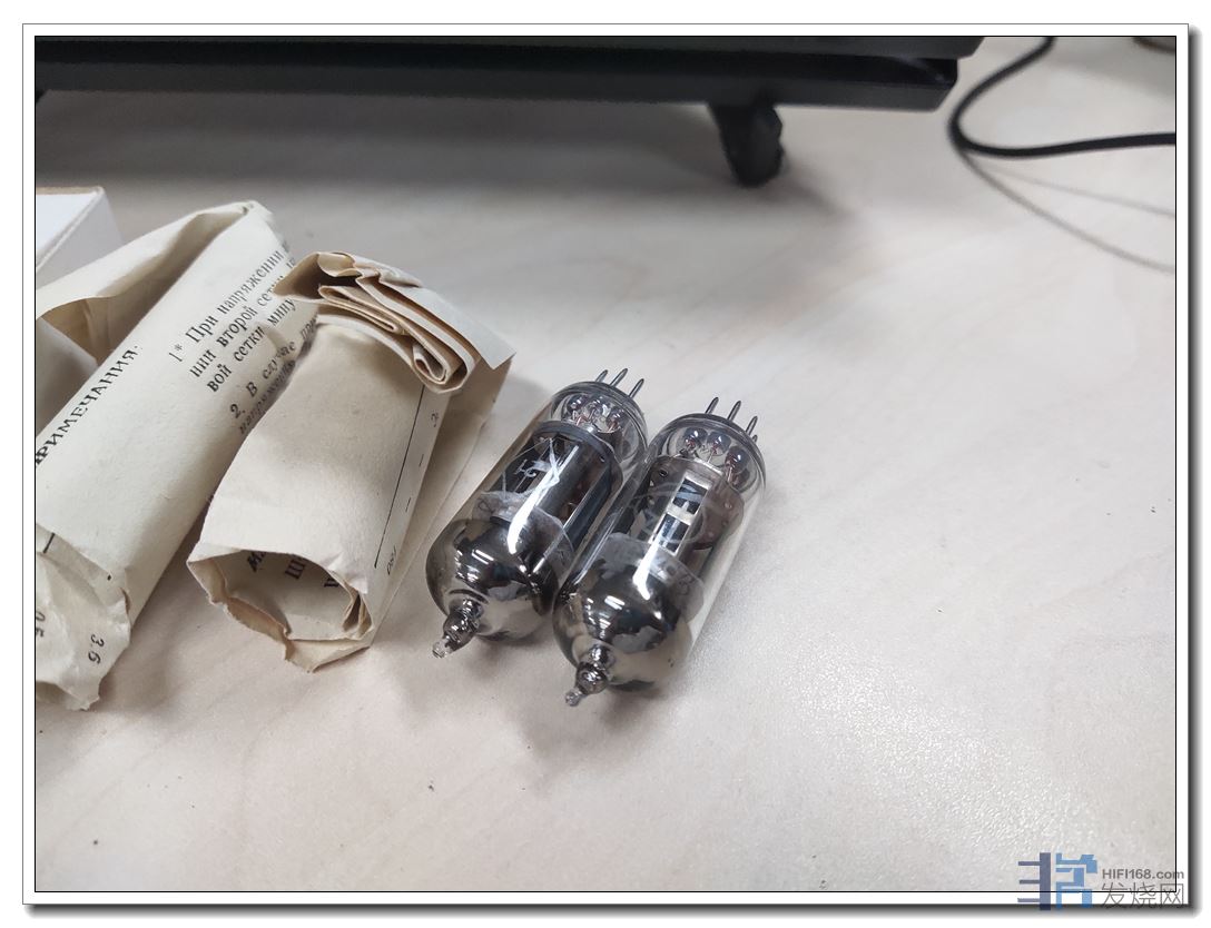

重头是6j5,再就是6j3。因J1~5里,1、2、4是五极管,而3、5是束射四极管,特性及声音,都是有所不同的。
先6j5吧。
北京:
756695
756704
屏压124.7,偏压-2.75,基本工作在线性负载区了。
再看看国外几款。
苏联:
756698
756699
屏压123.6,偏压-2.61,没问题,差不多。

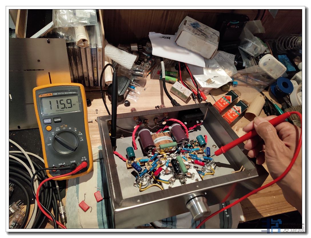

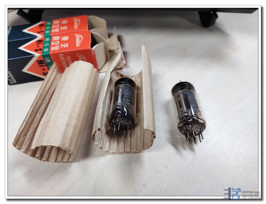

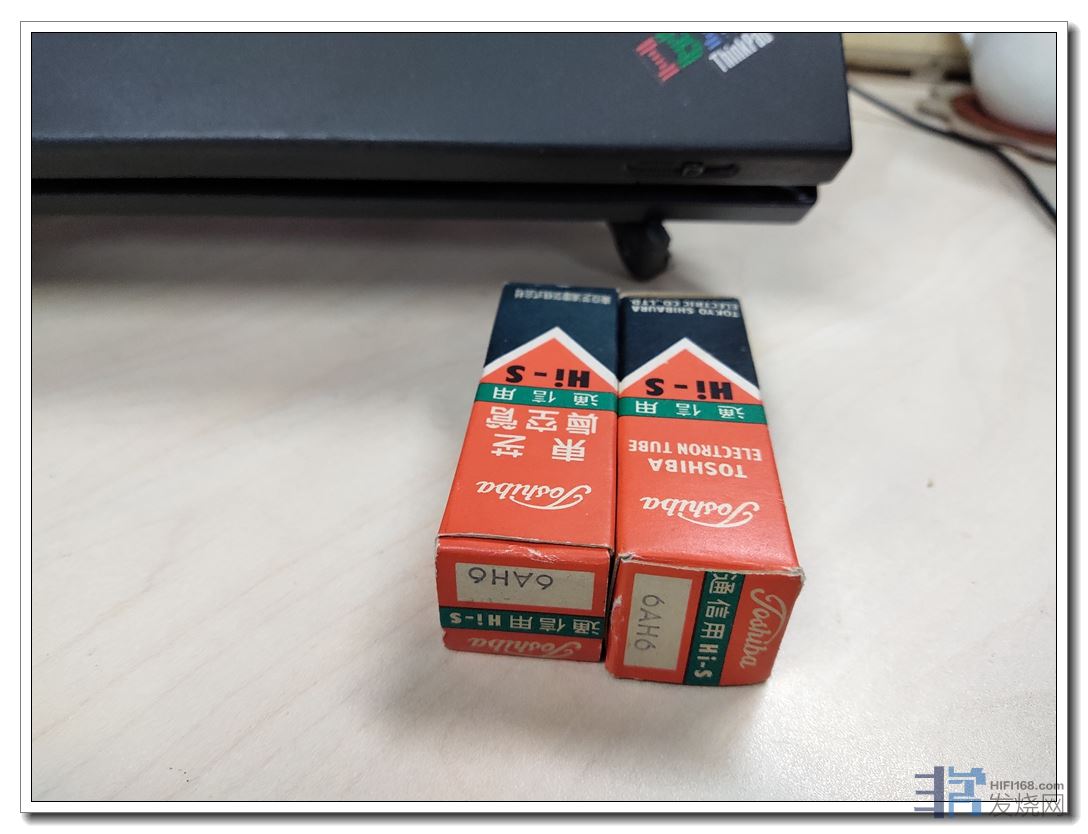

看看东芝6AH6:
756700
756701
屏压115.9,偏压-2.83,屏压低点但偏上去了,电流增加,总体屏耗也ok。
美国HP 6AH6:
756702
756703
屏压121.2,偏压-2.67,可以。
目前而言,6j5及其进口同型管,均能工作于线性区。声音表现,也是可以的。
按经验,以J5参数而言虽然仍然可以提高屏耗进行深挖,甚至可单独作为功率管用小功率输出。但目前声音表现,不急于再动它了。
后续J2~J4测试。

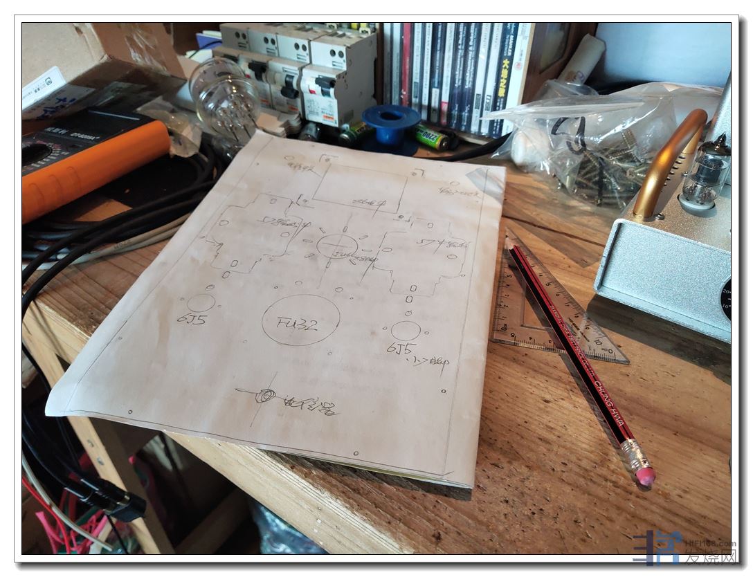

继续跳FU32这个大坑。。。
画图,上木框+金属顶/底板,改电源方案及胆整流。。。
使用6P12P顶板先摆一下,再修改调整:
757200
757201
上述是最初的手稿。之后用了一整晚的时间,修改了几版,已经初步定稿,并给了代工厂。
今天会查看厂方上机床前的图纸,过关就试产一板,回来我针对实物进行试装、修改。
然后就定型下来,持续做了。
请茶。

实物,比图片差别更大。

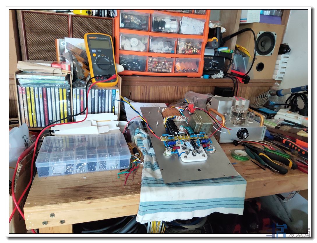

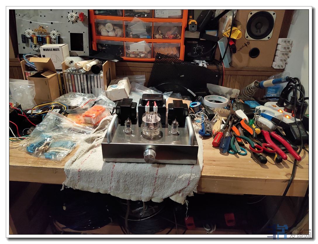

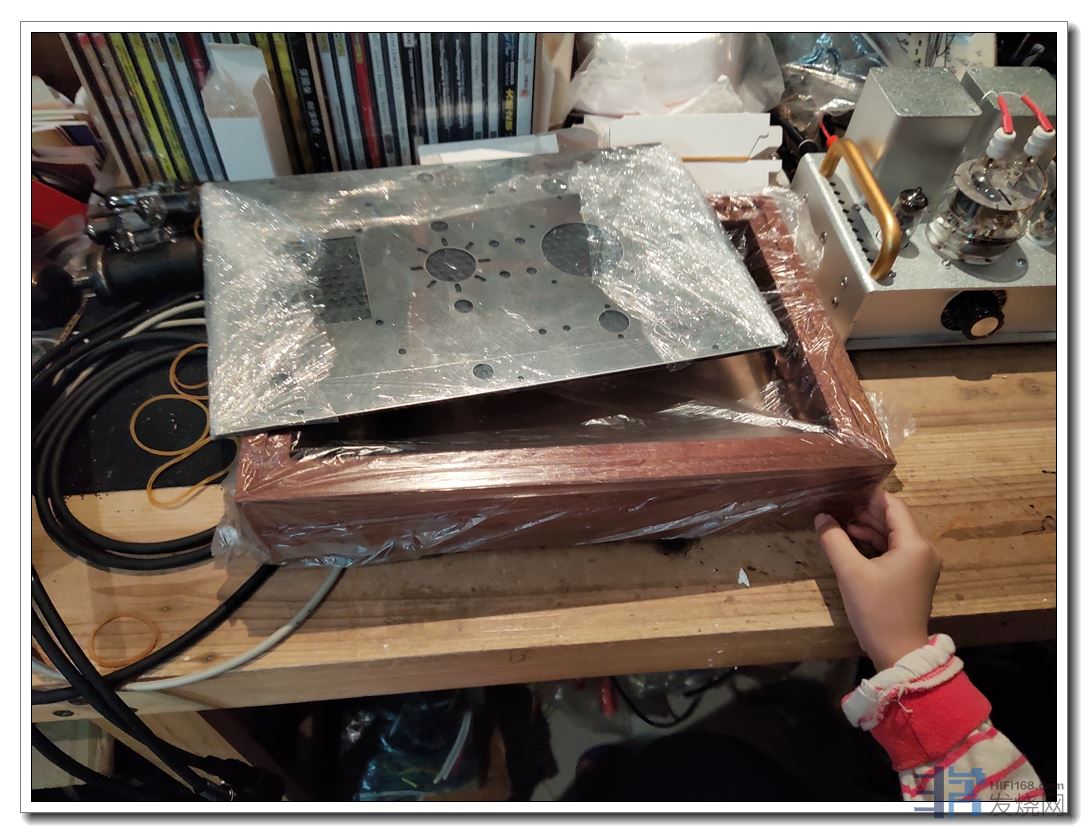

fallingforyou - 2022/6/21 8:55:04

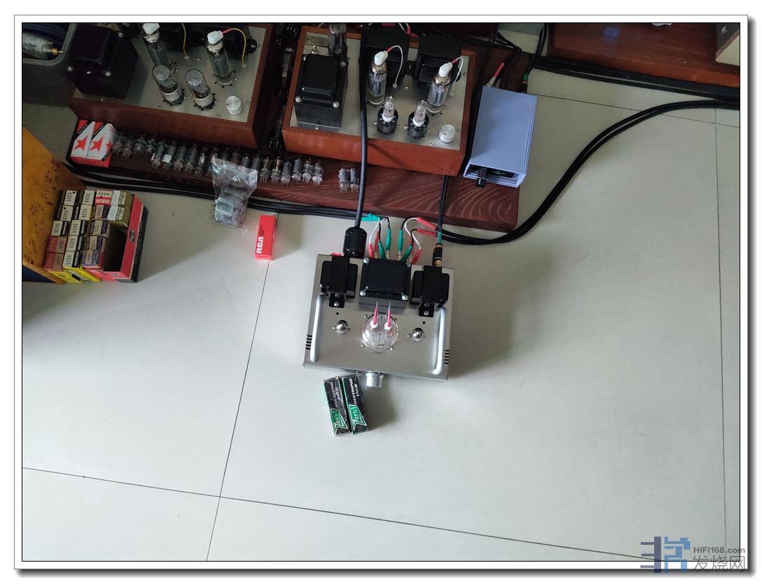

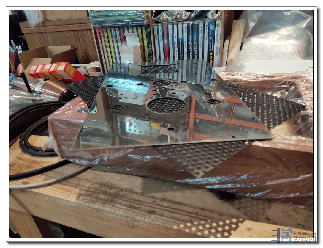

OK,回到FU32大坑。前段时间,试产的机箱到货。
由于进行了较充分的沟通,机箱主体没有大问题;只是顶板一些孔位略有偏差,手工打磨也搞定并用上了。
757678
757679

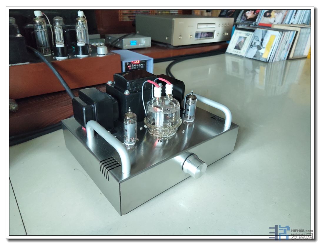

757680
757681
757682
757684
757683
经过几天闭关自虐式的设计、制作,全新的FU32已经制作完毕(见下图远景嘿嘿),已经边听边进入调校环节了。
宏大工程长命功夫。后续有空,再逐步上图吧。
先上茶。
757685

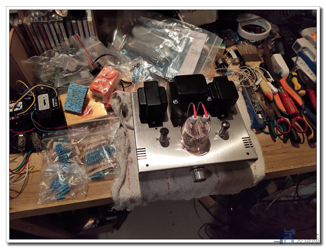

fallingforyou - 2022/6/21 10:39:58
FU32如前所述,之前做过两款,分别是小铝箱开关电源PCB版本、不锈钢机箱变压器石整流搭棚版本。
但感觉这两个版本均没能发挥这个方案的潜力,就直接从机箱、布局、电路到变压器再重新设计,做了这个木框胆整流的版本。
757687
按目前的表现来看,这个版本无论声音,还是颜值,都可能是FU32单管单端的终极方案了。
若想再提升,只能上每声道并管方案,然后整个机箱、布局、电路到变压器重头再来--已经不是这个方案的范畴了。
先传一张制作过程图片,余下的慢慢再上。

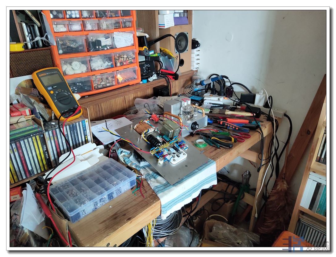

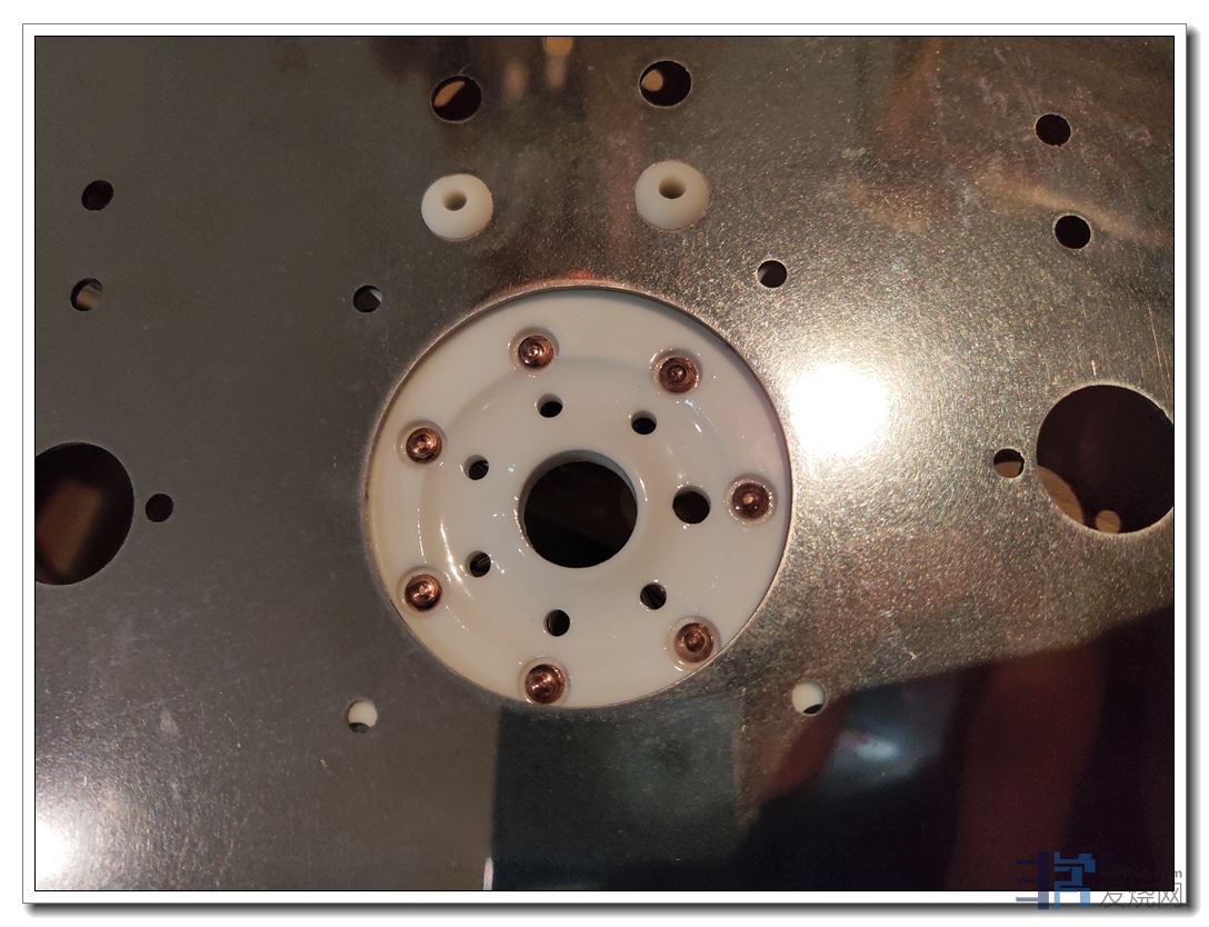

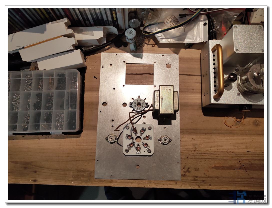

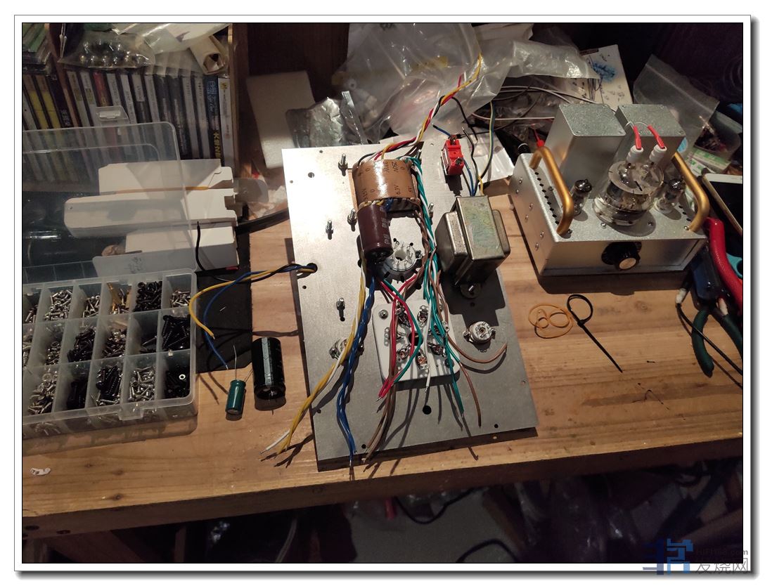

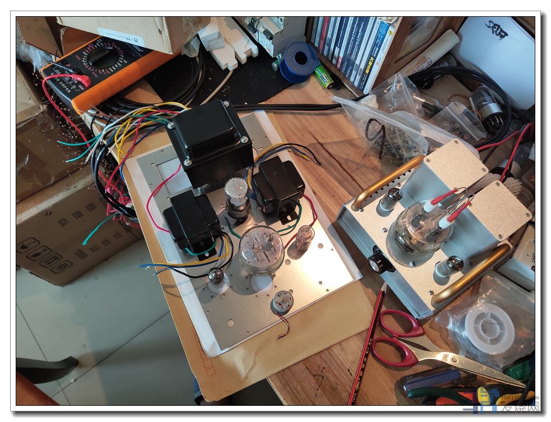

fallingforyou - 2022/7/5 17:25:34
回到这款可能是终极版的单管FU32方案制作过程。
长命功夫,慢慢上传。
758355

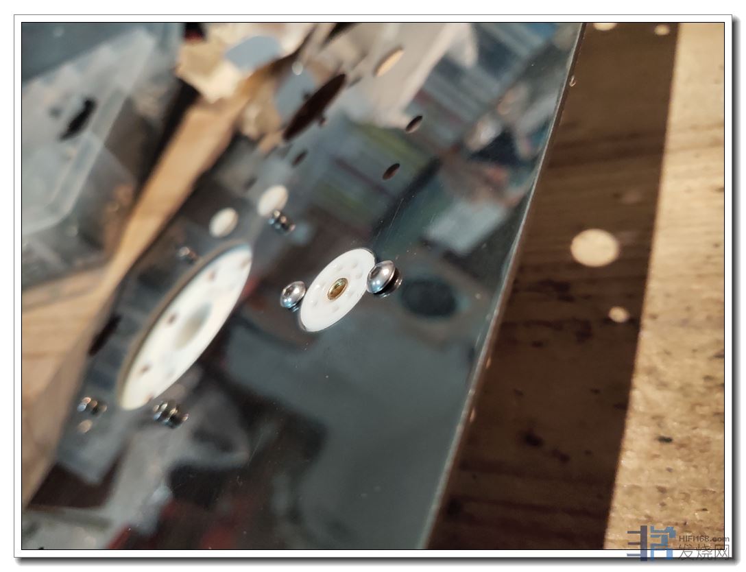

758353
758354
试产版,第一版,部分开孔没有到位。主要是前级、后级胆管的螺丝孔位。
好在差得不算太远,手工挫磨搞定,顺利进行后续制作。
758352
fallingforyou - 2022/7/5 17:30:24

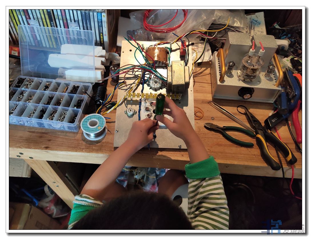

需要特别提出的是:制作过程中,小电工时不时的客串,对机器的最终成效起到了特别关键嘀作用,哈哈
特专开此楼,对小电工的贡献表示严重、由衷嘀感谢!

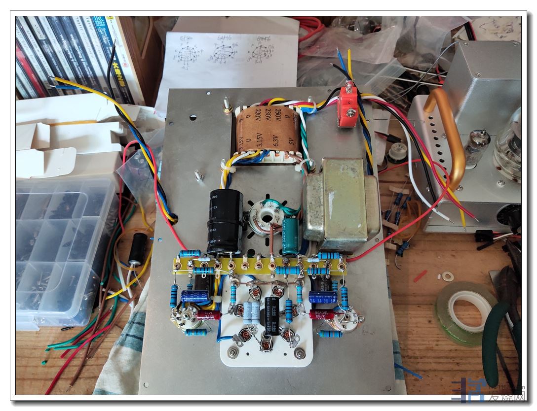

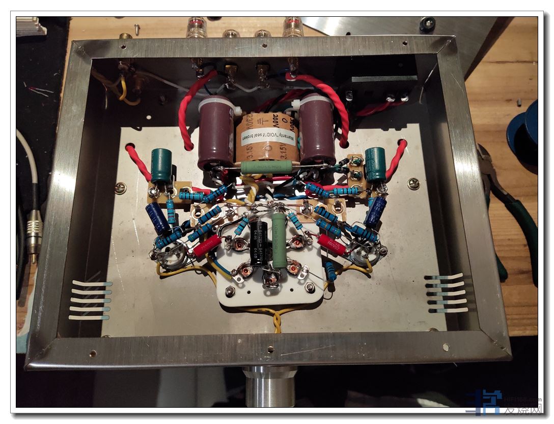

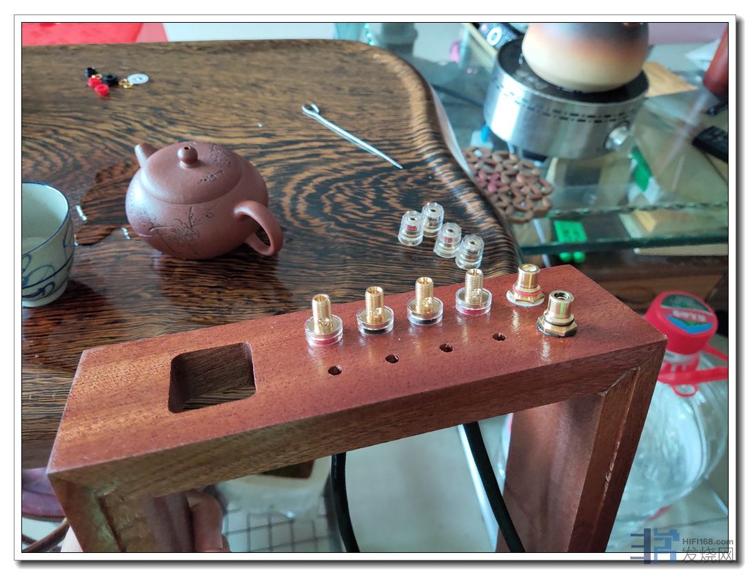

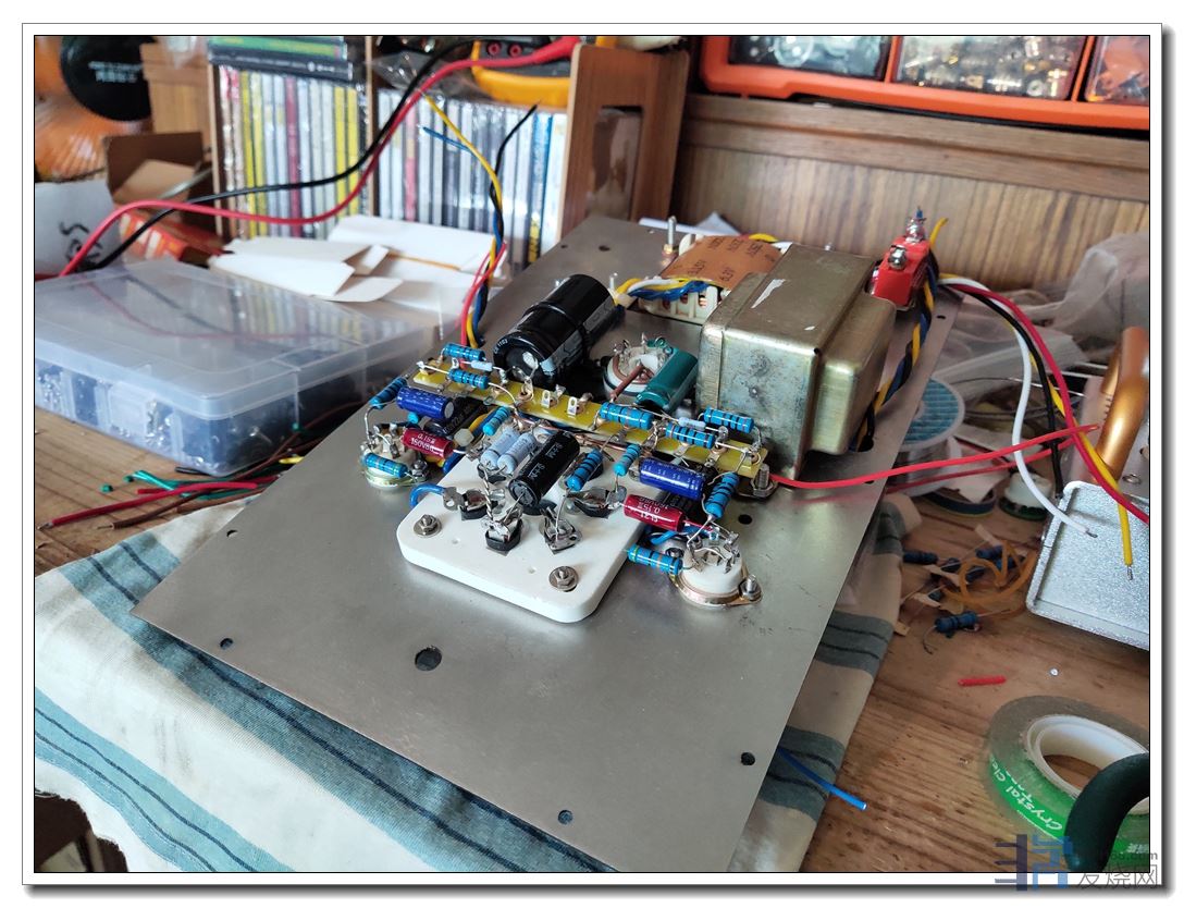

fallingforyou - 2022/7/6 11:52:49

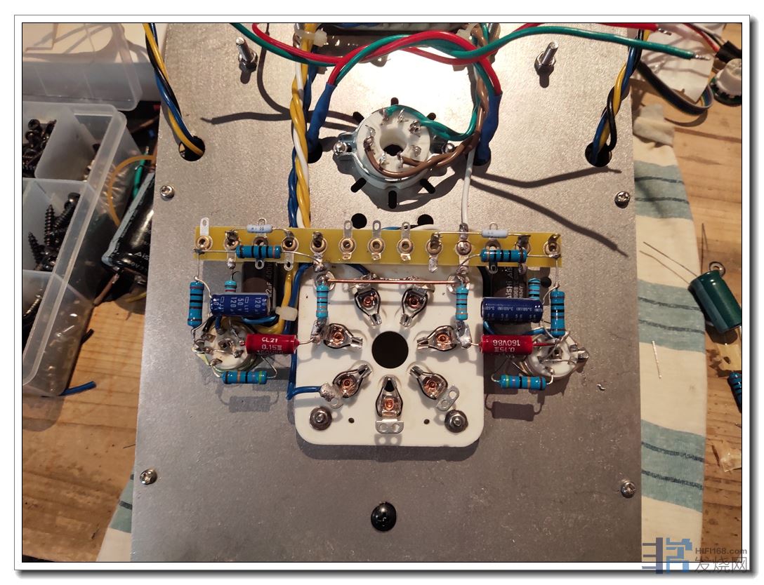

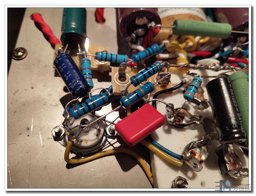

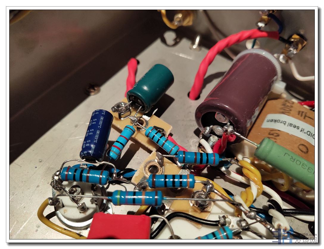

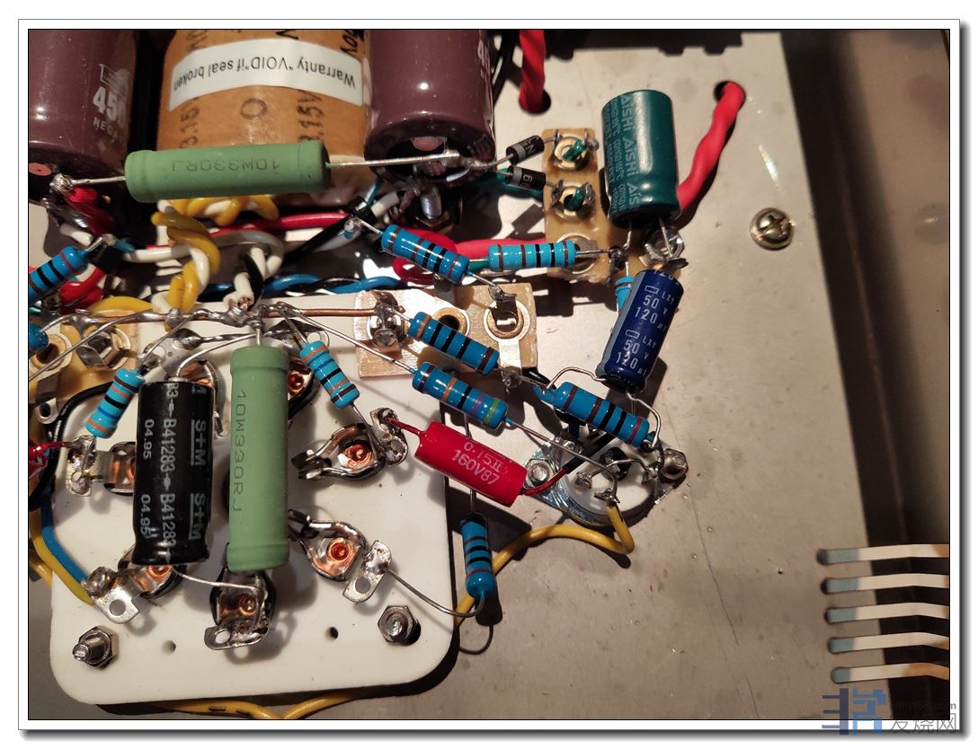

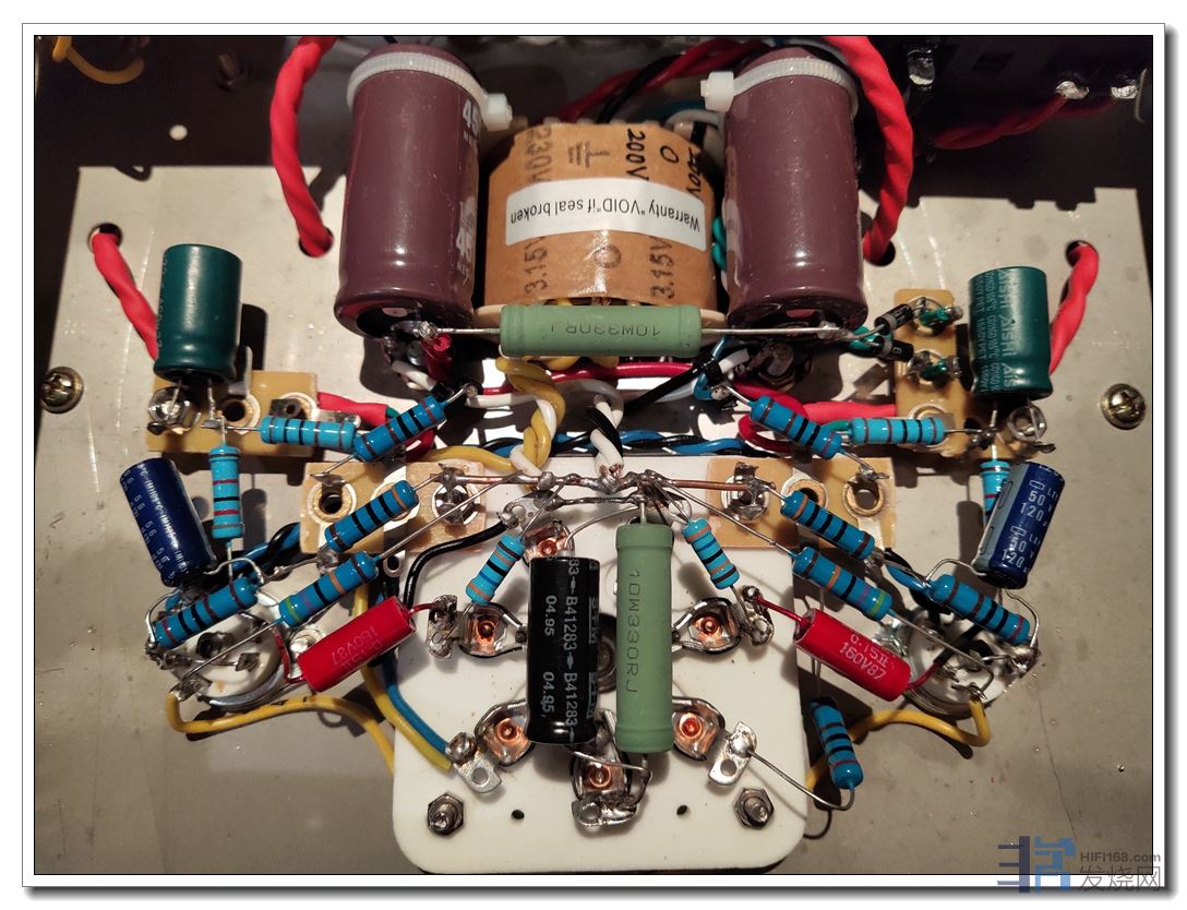

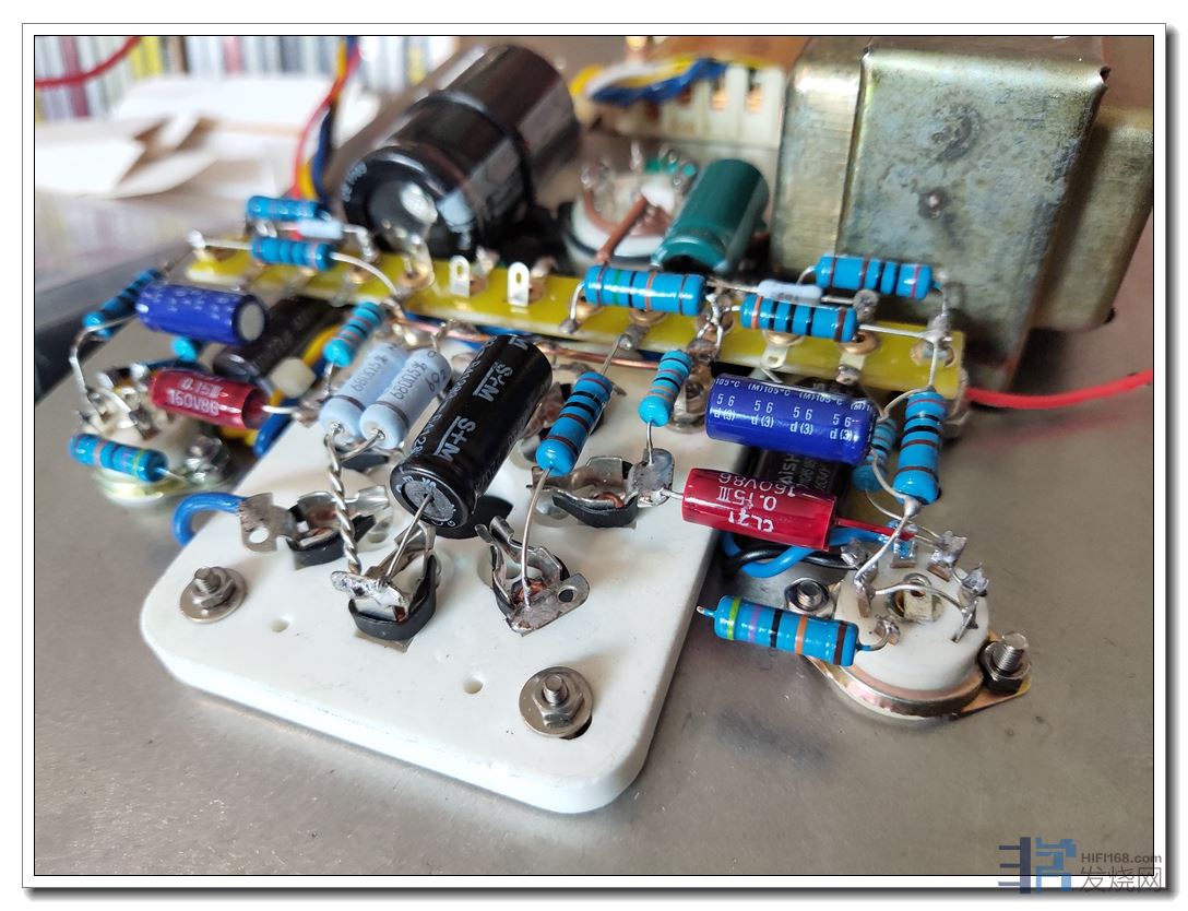

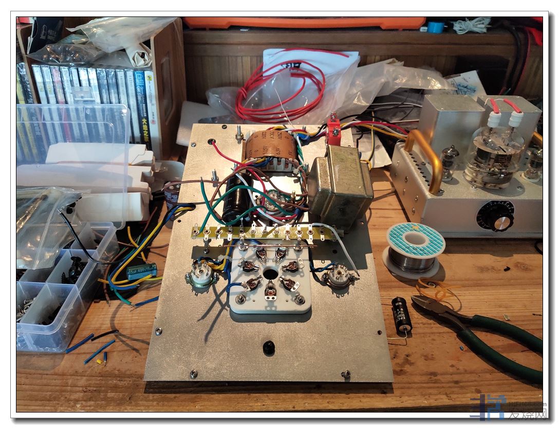

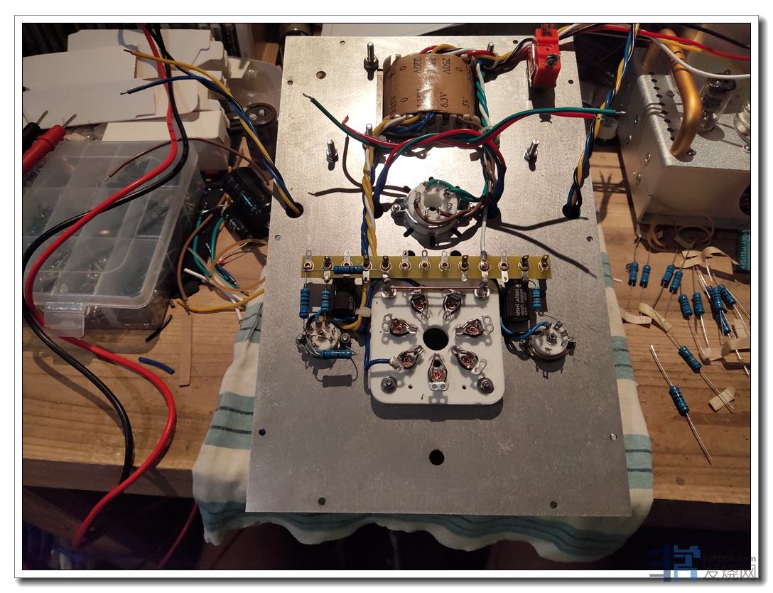

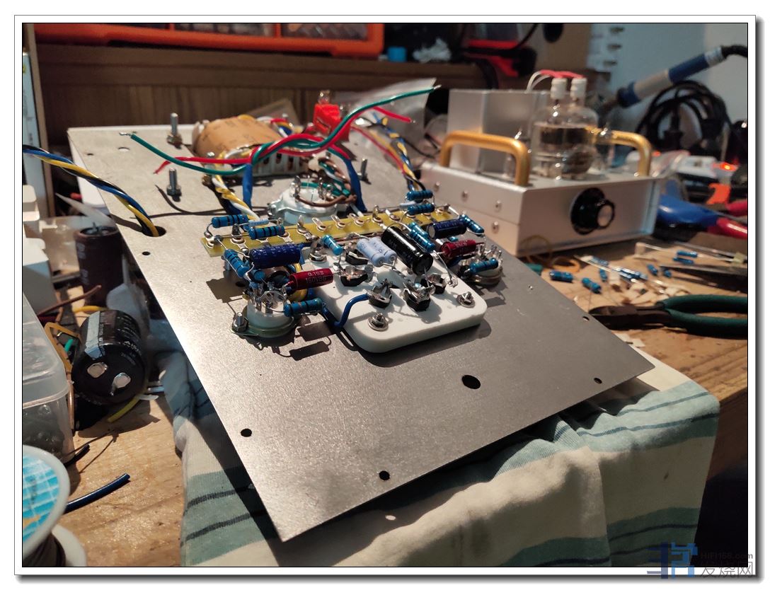

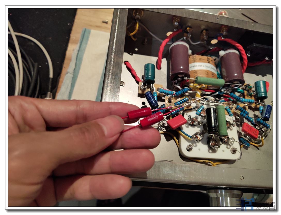

继续。先完成主体电路部分。
与初期设计最大变化,是一、二级滤波电容的位置。
原先设计装于紧贴电源变压器两侧,利用变压器的螺丝固定,引脚直到装到整流胆的管座引脚上,如下图(图中是二级滤波大水塘,一级滤波则放于整流管座另一侧):
758399
后来发觉一是这个位置,装不下手头的艾华电容(长了两三毫米);二是走线,也受到影响。
在这个环节琢磨比划了好一段时间,最后终于确定了全新的安装位置,完美装下了两款电容,且实现了走线最优化。后续图片中,能看到最终的安装位置与效果。
758370
虽然手头备有足够数量的化工及菲利蒲电容,长度短了5mm正好合适,但个人还是会优先使用国产电容。
并且这几款精选出来的国产电容,在价格便宜的情况下,表现却至少不差于前两款进口电容,这一点,已经在我之前两款胆机实践验证了。
而性价比,就更是一流了。
758371
758372
功率管阴极电阻有变化。使用了两只3瓦松下高温电阻并联。旧方案使用的是10瓦线绕电阻,无论颜色及体积,都不太协调,果断换掉。
目前并联后有6瓦,刚好够用。换两只5瓦并联当然更好,温度会低些;阴极电容,也是物尽其用原则用的之前6p12淘汰下来的。
这两处有升级空间,但不是必须,日后吧看心情。
758373
主要电路大部分完成,看看效果。
这里也能直观看到刚才提到的一、二级滤波电容的最后安装位置和效果:
758400
758374
这段时间折腾FU32方案,是有一些收获的。
其中比较欣慰的一个新发现,是这款国产轴向电容:
758376
图中这款深红色的轴向电容,是国产“宏明”牌电容。
160V0.15uF,有5%、10%、20%精度3种规格。由于单端的设计,耦合电容容量宜适当大些,因此我就以偏打偏,选的是10%、20%精度两款(5%也拿了少量研究),再筛选其中容量偏大的。而宏明比较厚道,所有电容容量都是只会偏大,不会有不足的情况。
而这次用的是20%,经精确配对后容量约为0.17uF的一对。
758377
“宏明”电容,有人称它为“中国的西电”。
一方面,这固然是对它的认可;但另一方面我觉得,我们的东西,没有必要向谁靠。以我的实践运用而言,不少国货精品,自有特色;出来的声音表现,有自己的底子,是不需要去沾哪个进口的光的。兼收并蓄、取长补短,就可以了。
758556
这款电容用于耦合,声音表现中性真实,总体活跃明快,平衡度及乐感,我个人是比较满意的。
缺点也很明显,耐压偏低,只有160V。只能用于小功率方案,或前级的耦合了。
不过我们这款FU32方案设计,前级供电即使在使用二十来款不同胆管情况下,也不会超150V,倒算是量身使用了。
758375
整个电路、布局,都是重新设计的,不少元件的品牌及数值也作了变更。
先不一一细说,大家直接看图吧。
以后有空,再具体讲讲。

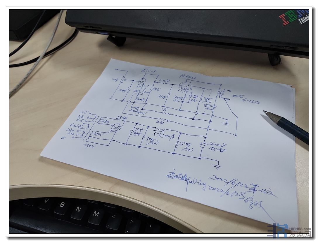

讲到电路,这里补一张电路图吧。随手一支圆珠笔画的,大家包涵。
数值是根据胆机制作完成后而定,而具体到以后每台的制作中,照例会按声音表现作调整。但框架基本是不会变的。
758397
开发、制作胆机或器材,我有一个习惯:确定大体的框架后,并不刻板确定元件的品牌与数值。而是视制作过程的变化,决定如何使用。
且在制作环节完成后的调校环节,仍然会进行不同程度的调整。
所以,我设计制作一款器材,一般是需要制作、调校定型之后,才能确定最终的配件与指标的。并且很多时候,即使同一个方案,在每一台机器的制作运用中,又会略有区别的。

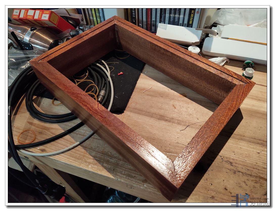

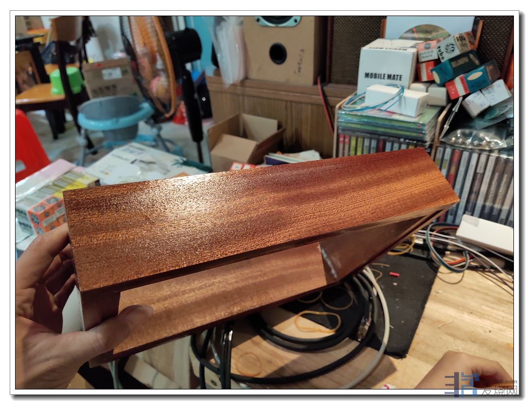

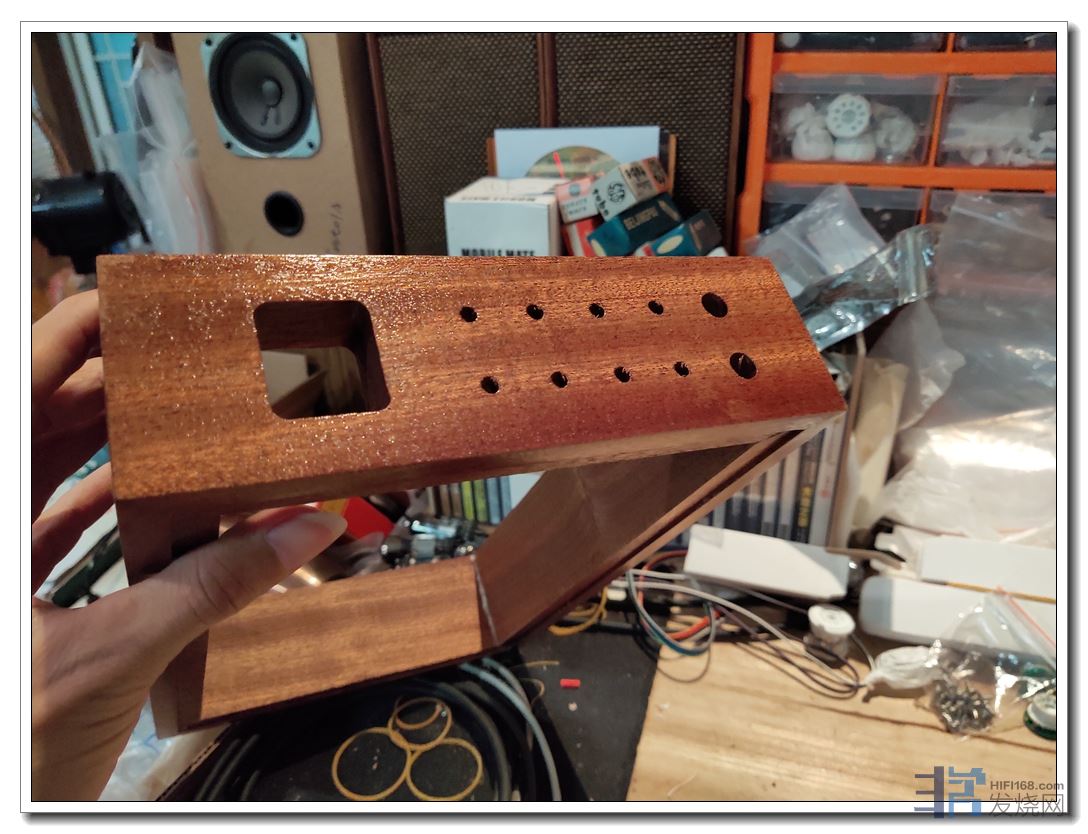

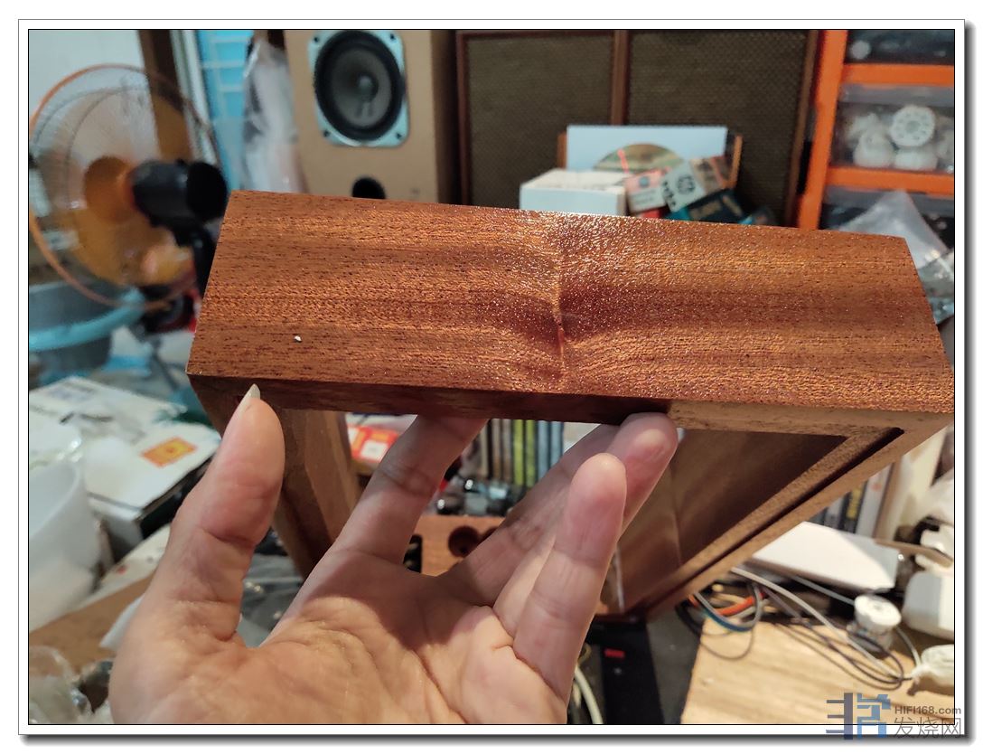

fallingforyou - 2022/7/6 17:04:25

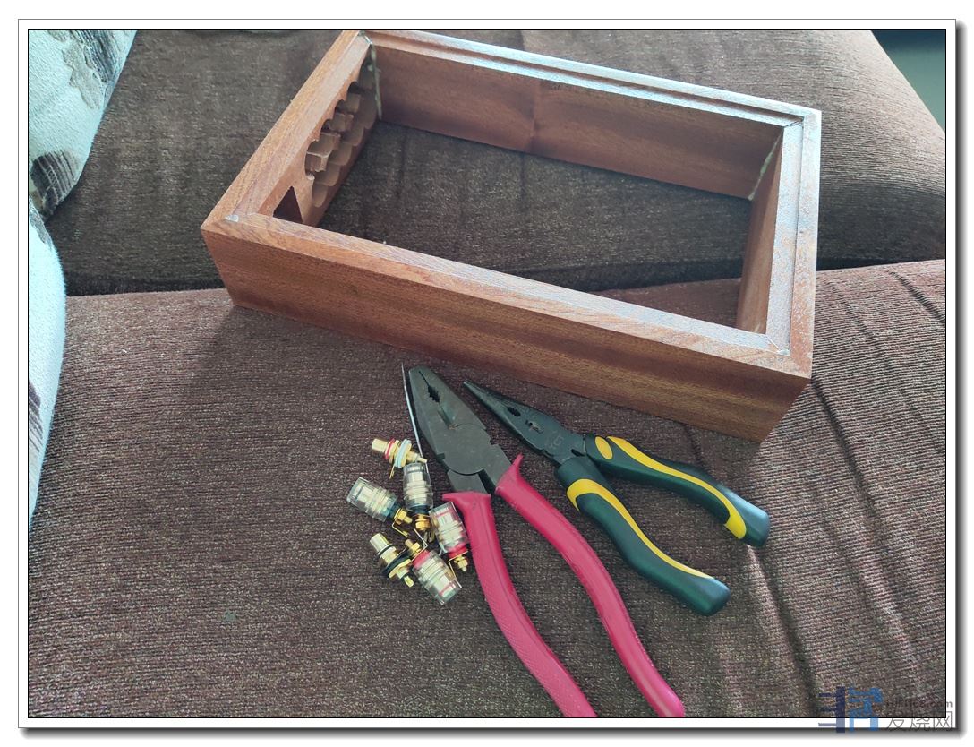

木工。机箱木框选用的是进口红影木,取其适当密度,结合指定的规格,取得合适的谐振特性。
出来的木纹质感也是挺好的。
758401
758402
758403
