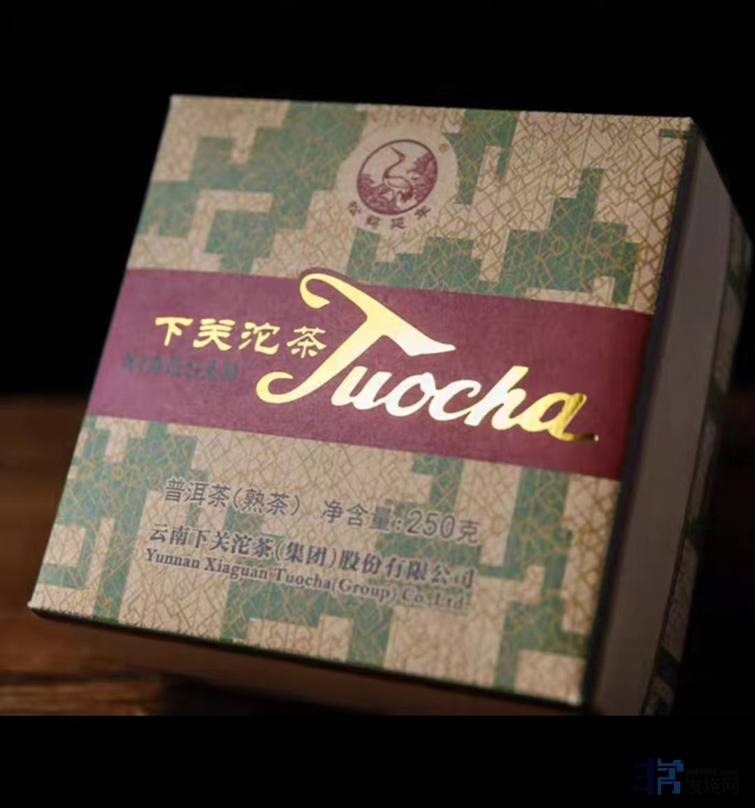

甲沱印象中没有出过方形盒子的,一种是上述圆形绿盒,一种是便装牛皮纸袋(05年4月开始是油面纸)5沱一条装的。方形盒装近似绿色而又有几十年历史的,好像只有销法沱,是熟茶。
销法沱有两款,一款是250克(上图),一款是100克(下图)。
早期的包装与现在有些区别,但与甲沱是能明显区分的。如有谬误,请高手指正。

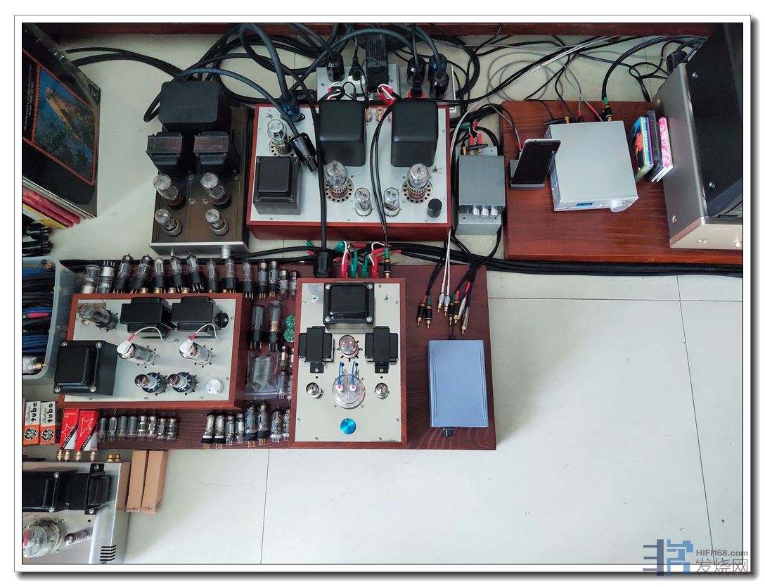

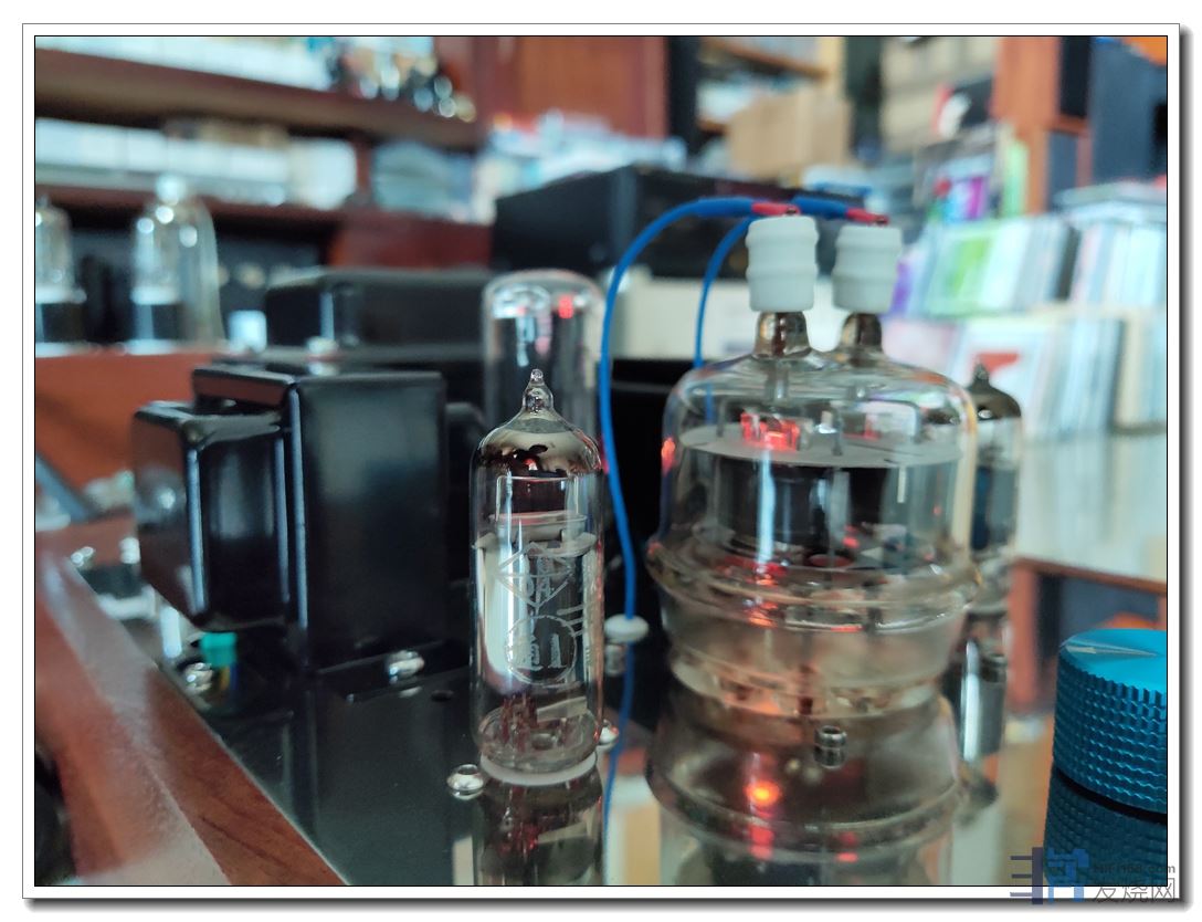

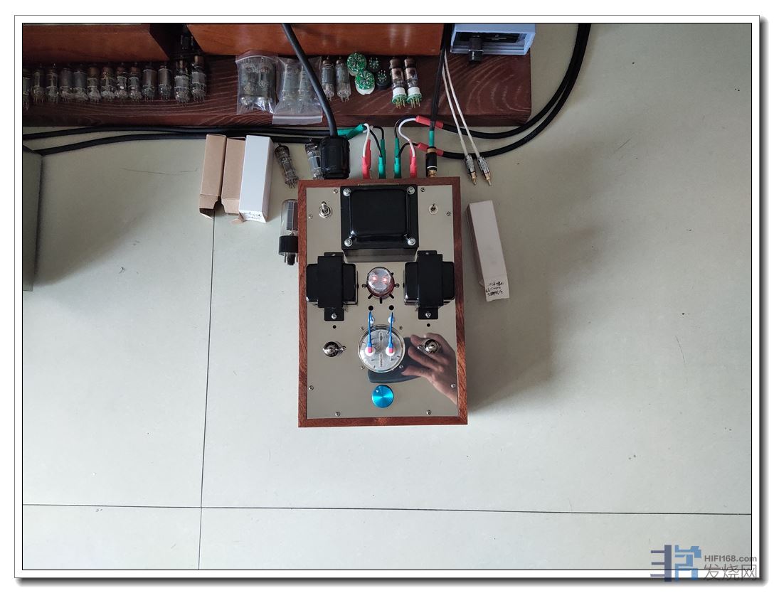

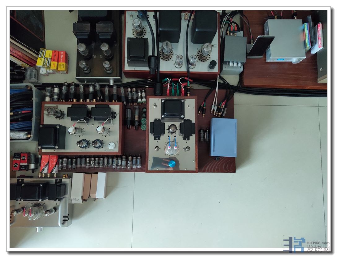

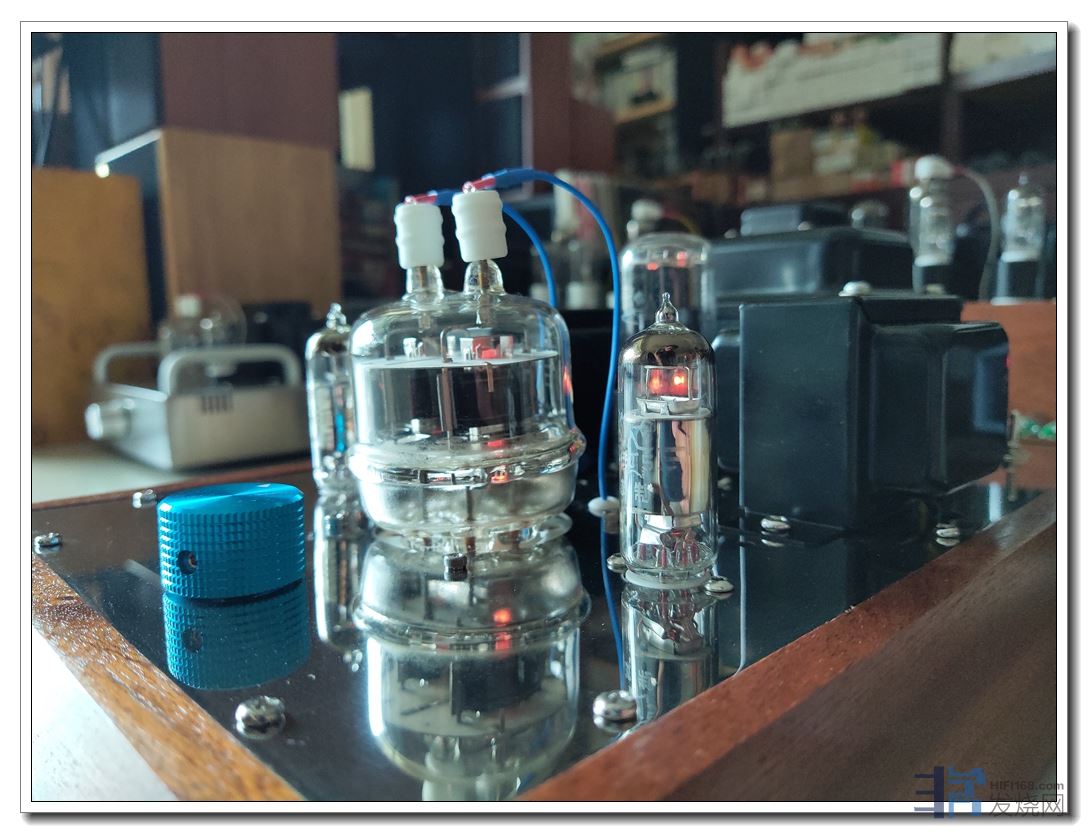

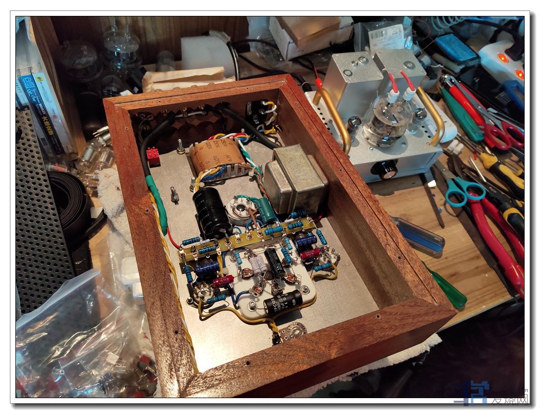

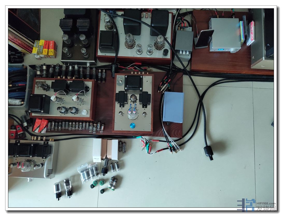

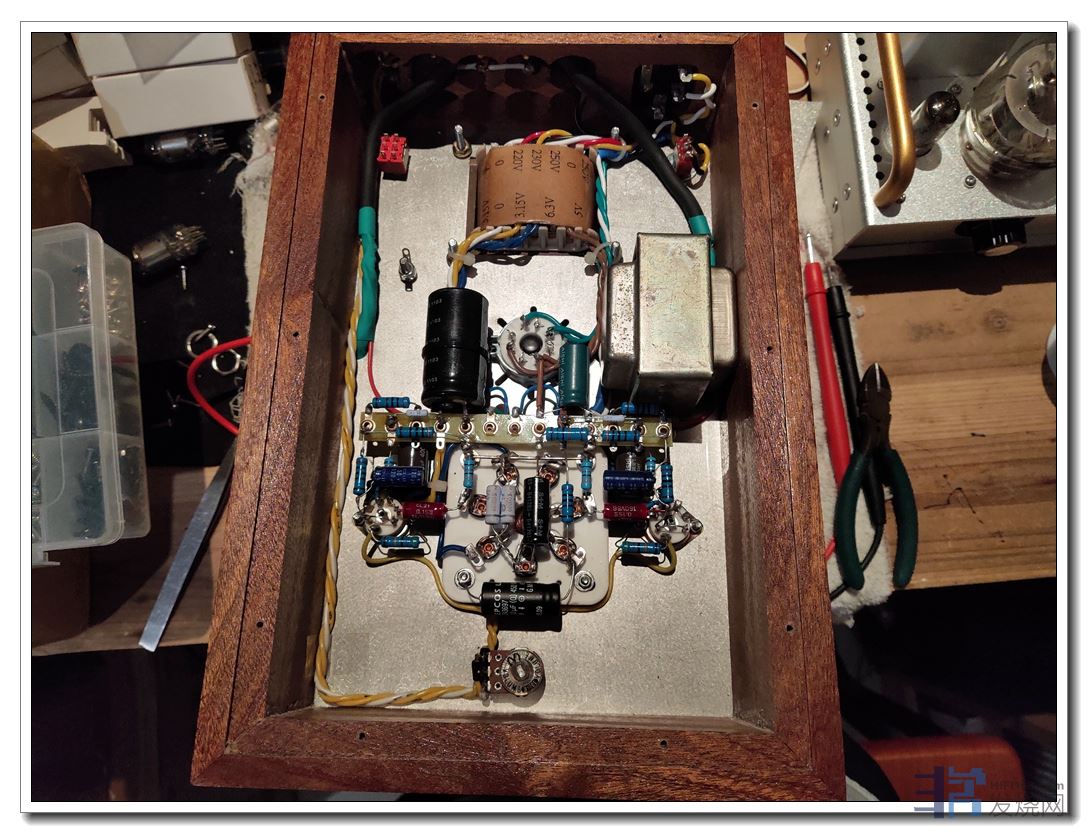

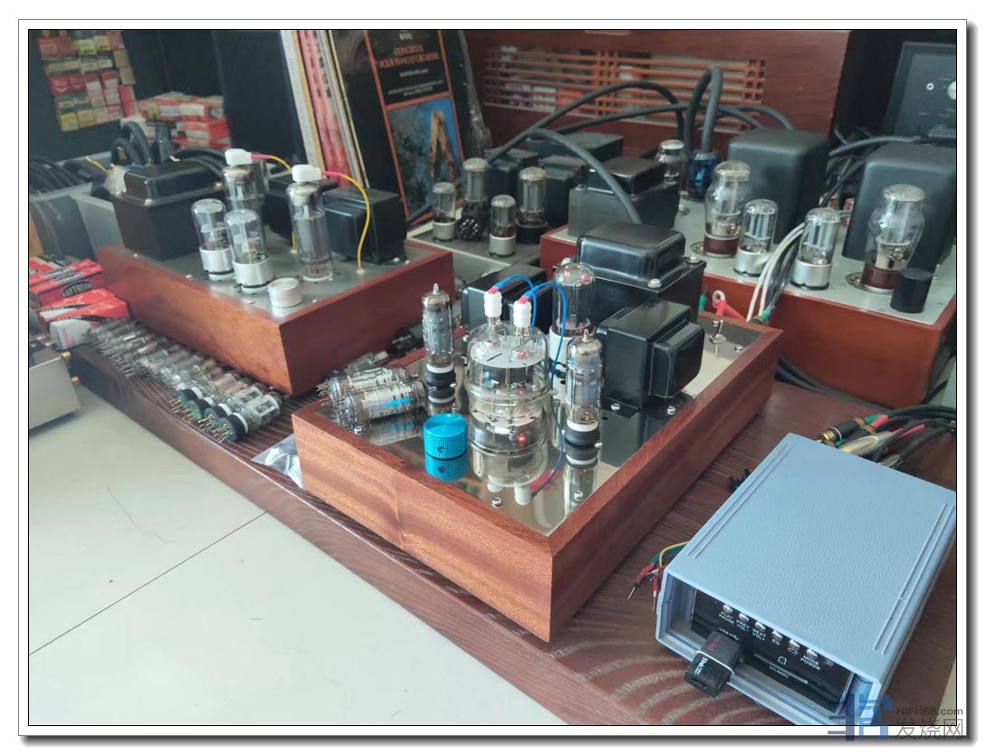

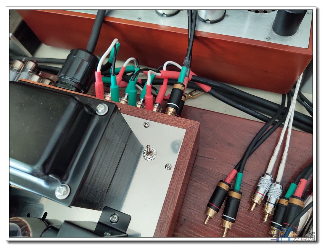

好了,为避免烧友以为进错论坛,发些土炮胆机相片。
机器“摆地摊”期间,从不同管子的工作点、老化、搭配,到整机的谐振及各项性能,做了广泛、全面的测试。
758760
758753

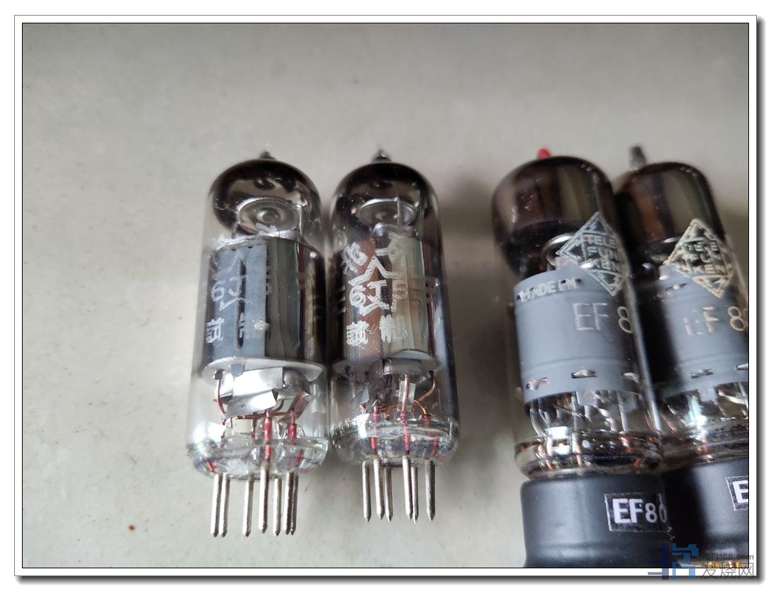

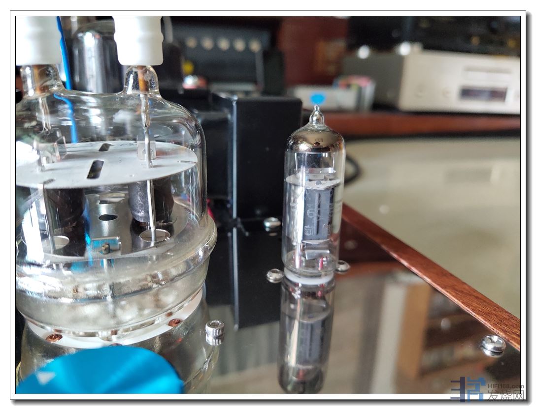

前级管,找到小量“试制”版的北京6J5。
试制版,无论用料、工艺都比较厚重,手感及声音均与正式量产的不同。不过产量极少,很难找到了。
除这款北京6J5,我还找到了“试制”版的上海6G2,不过只找到一对。同样也是材料工艺厚重,声音也与量产有所区别。
758756
758758
758763
搭配测试的初期,前后级胆管都是北京牌。
全套“首都”的声音,且是前级试制限量版的声音,有点独一无二的感觉了,呵呵。
6J3、6J5,是束射四极管。作三极管接法时,放大系数约40倍左右,推动FU32,总体表现是可以的。6J1、J2、J4,则是五极管,经过前述深入的调校,作三极管接法时,也出来了比较满意的效果。
758755
6J1~J5,及国外的同型胆管,都备了足够的数量。一是使用,二是收藏--这些几十年的老管子,在我看来除了声音好,还蕴含了独特人文意味的。
国产厂商里,收有北京、上海、曙光等几家;国外厂商,则收有苏联、日本、欧美等约20来家吧(感觉除了西电和一些过分冷门的厂商外,基本都收有了)。后续又动手开发了转换座,用上了EF、ECF、ECH等等三极、五极管(当中一款德律风根EF80刚才就已低调上镜);且之前6p12所用的一部分前级管经过电路调校及转换座开发,也完美用于这款胆机上。前级管及转换座的开发过程,后续有时间再一一上图吧。
这样一来,这两款胆机前极管的选择范围、可玩性及当中乐趣,就基本一飞冲天了。

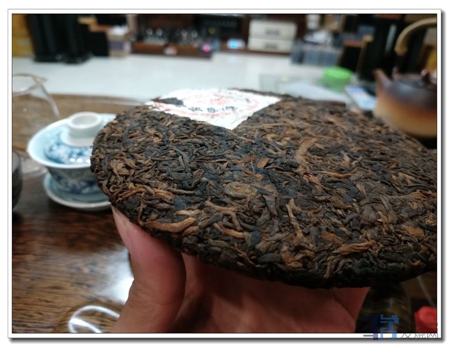

一款03年老熟茶:
758840
758842
758841
758843
上图为第一泡(不洗茶)的汤色。
后续会浓厚些,但同样是干净、通透的。

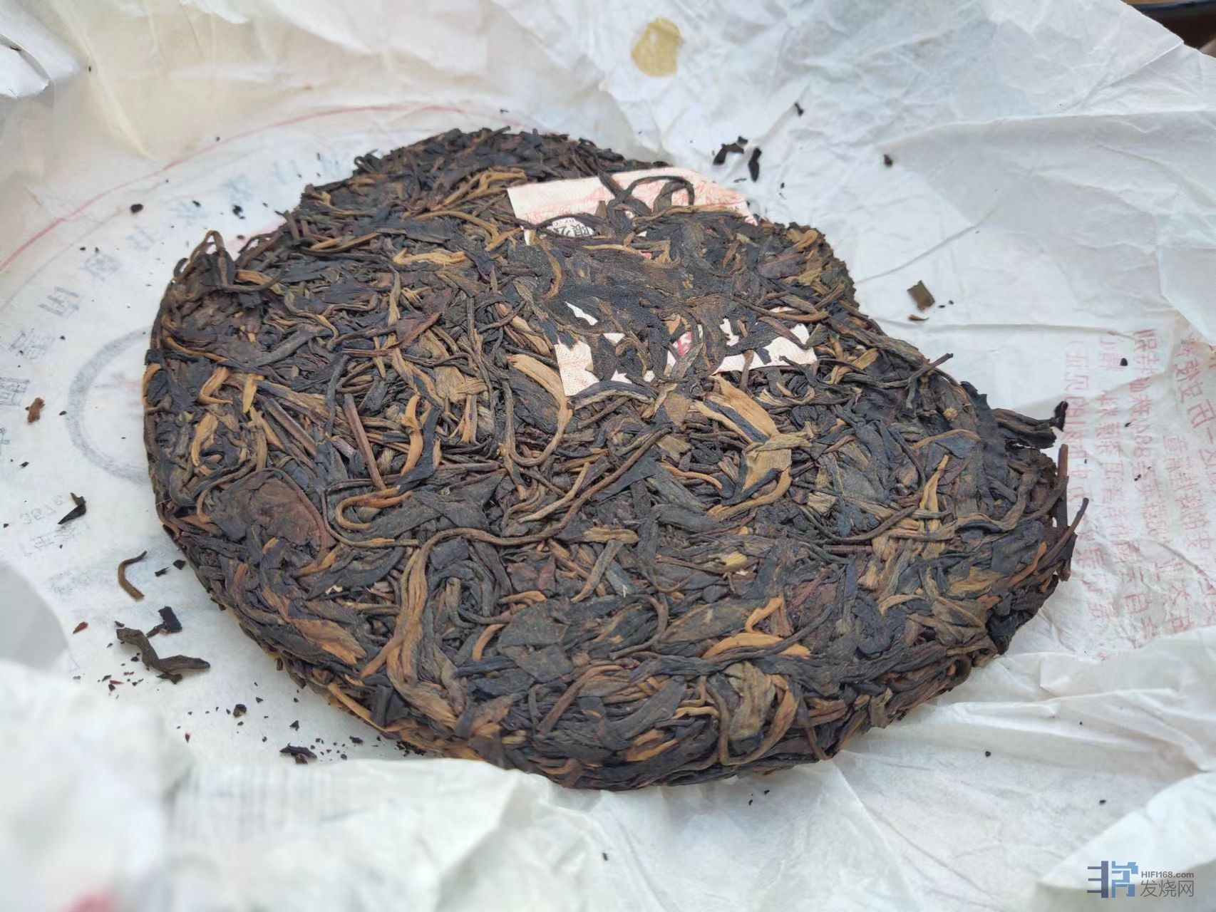

说到老熟茶,再发一款07年的金毫小贡饼(200克)。
大家看看饼面条索及汤色,当消闲。

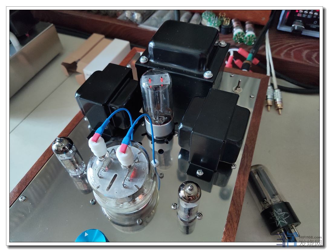

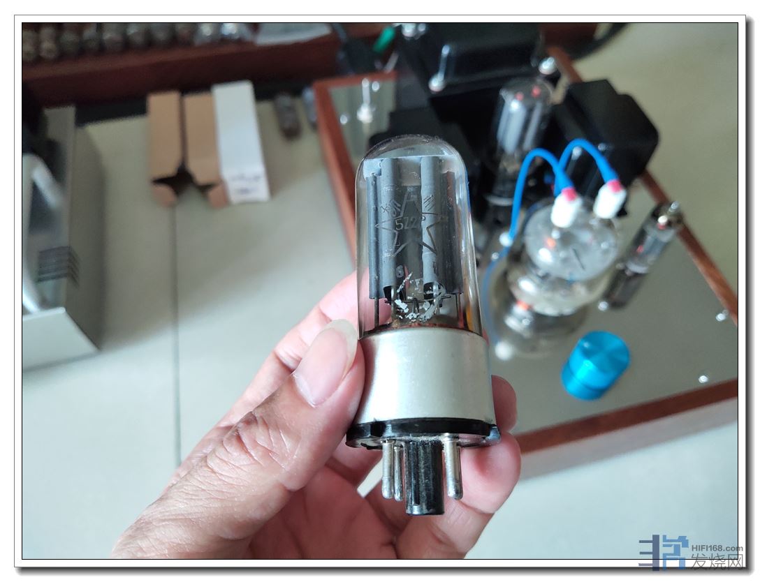

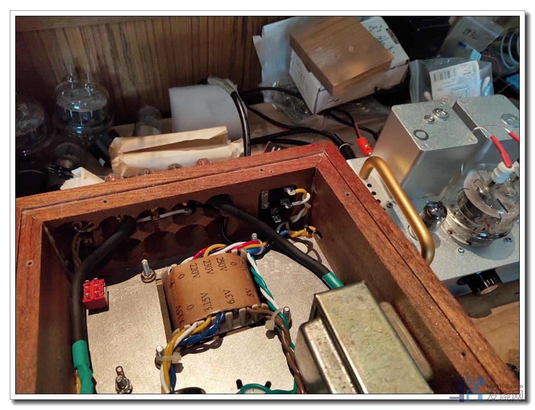

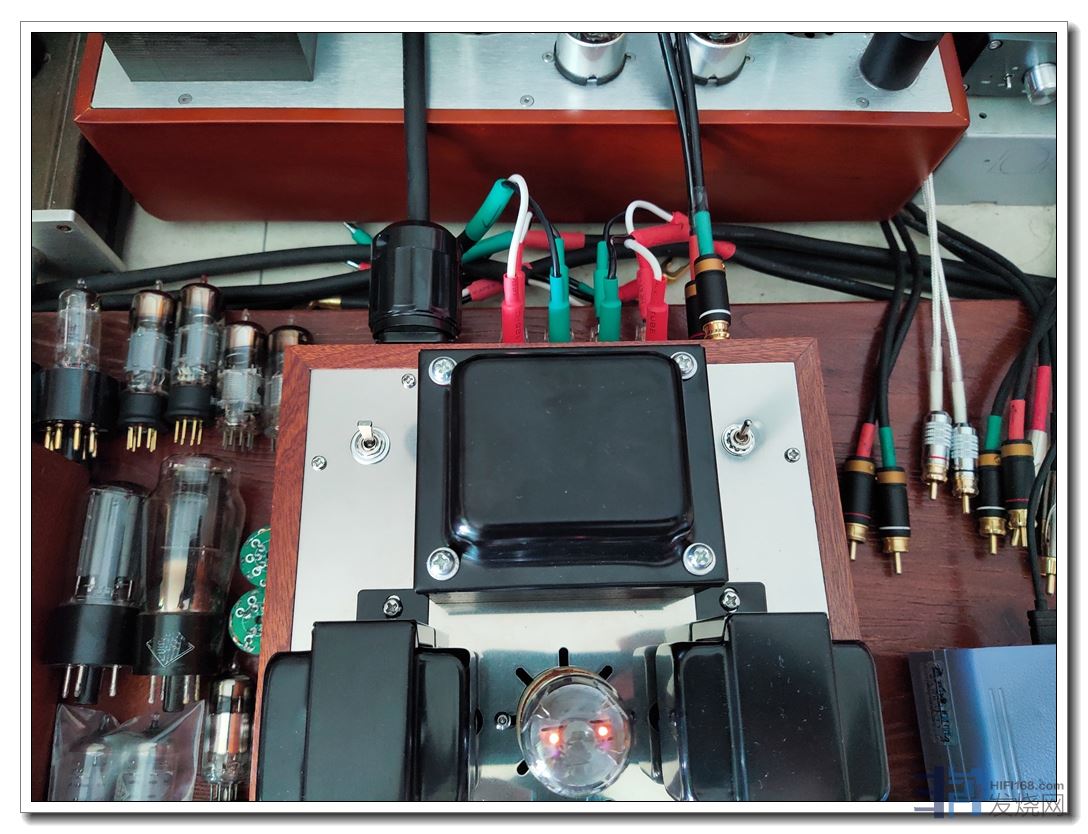

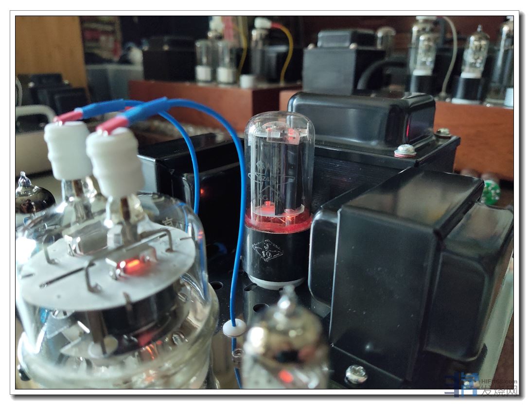

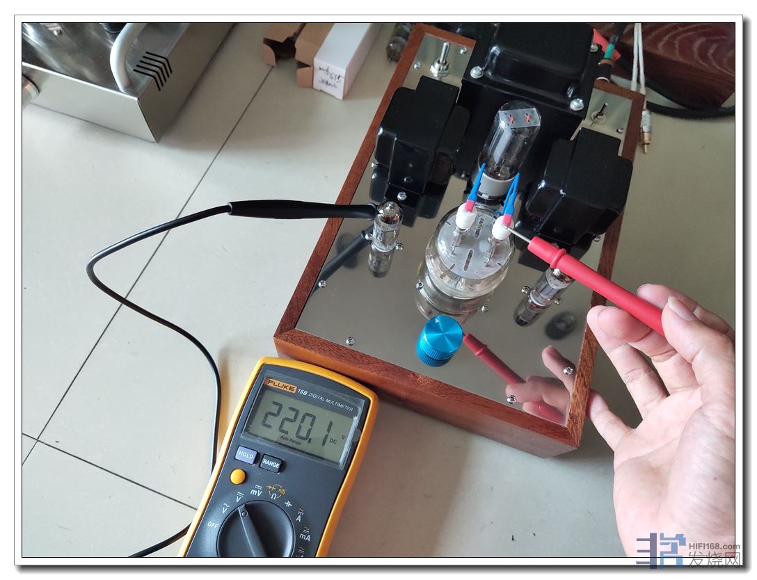

茶讲了一堆,回到FU32调校。
前后级暂时固定用北京后,整流胆,级别照例从低到高,从头试起,以了解和验证各款胆管新方案上的表现。
758942

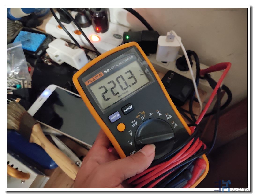

先看看市电电压:220.3V。胆机设有220、230V两级市电输入,考虑平时于220~230V之间波动,目前先接于230输入。这也意味着,高电如果回到230V,整机的供电效率会再提升,输出功率也会增加。
但两个输入,都考虑到了波动情况,按目前的调校,均能工作于线性区。

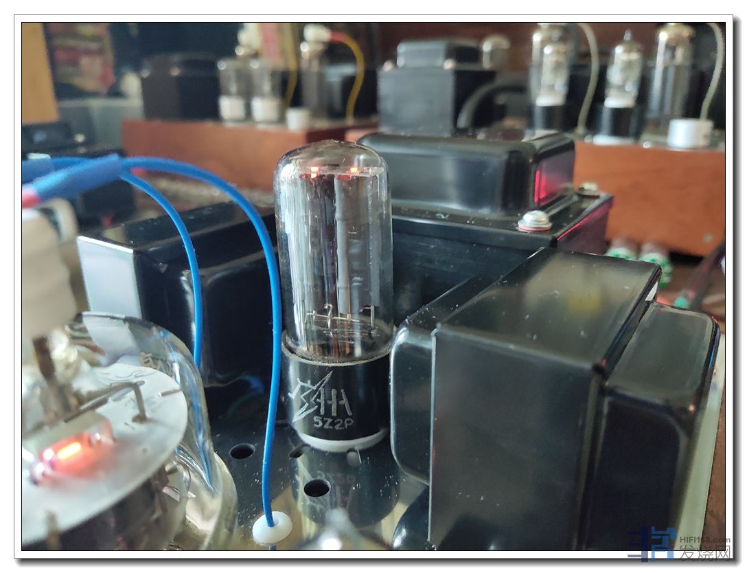

如前所述,最先上机的是炮灰管高州5Z2P;现在继续试一些同型管。
先是柳州5Z2P:
758935
758936
758937
屏压约220.1V,预计市电230输入时,屏压将到235V左右。
之后广州5Z2P:
758938
广州5Z2P工作点总体与柳州接近,但声音更为活跃、开扬些。
5Z2P,手头还有好几款,包括常电、南京、昆明等,但有了前这三款对照,结合之前于6P12上的表现,就能推测出,不必全部测试了。

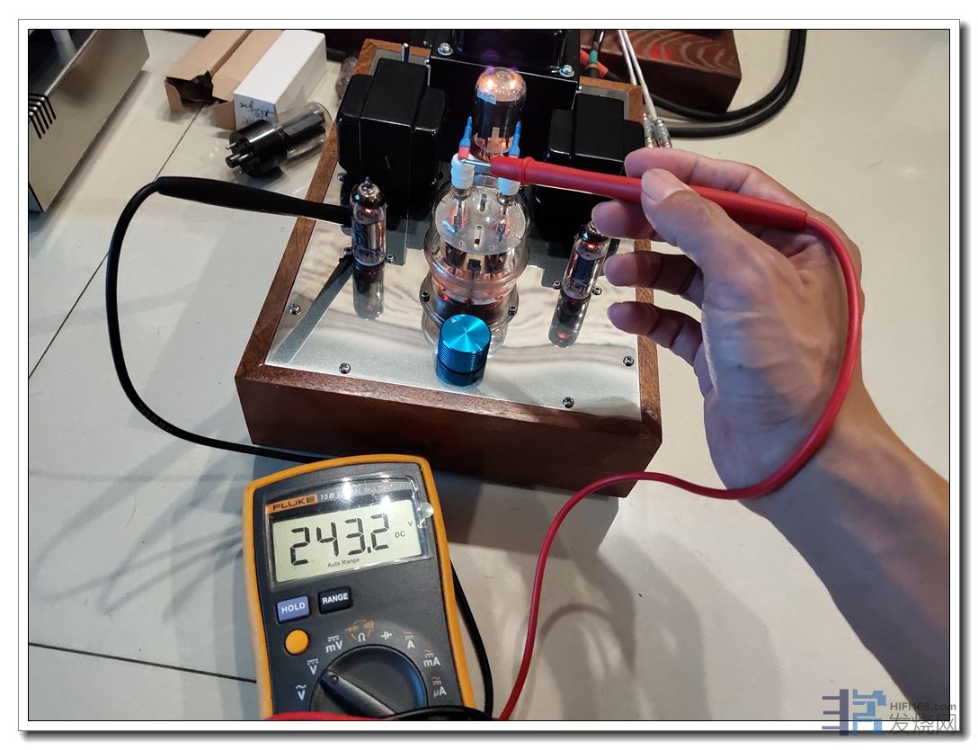

到5Z4P,照例从最便宜的开始:曙光5Z4PA
758939
758940
758941
5Z4PA一上场,工作点马上改观。屏压由220.1,提升到243.2,提升了超过20V。这也在正常范围内,是预料之中的。如果市电230,屏压将提升到255~260左右,总体表现会更好。
上述5Z4PA是金属座,声音比较偏向速度、线条,而声底稍薄些,味道淡些。
曙光同型还有一款胶木座的:
758945
758946
胶木座工作点与金属座是一致的,但声音却完全不同了。
金属座偏向速度、线条,淡薄些;而胶木座,则宽松厚暖,所谓的“胆味”较为浓郁,但速度与线条,是妥协了的。
比较有意思:曙光的5Z4PA,是我手头十几款同型管中压降最小、效率最高的;而整流电流,也比5Z4P大20毫安左右。按道理,它们的音场、控制力应该是最强的,舞台感应该是最好的--但事实上,它们远不是最好的。
压降比它们大(供到前后级的电压更低)的苏联、南京等等,总体表现均比它们更好。
这也再次说明了:参数、指标更好,不代表实际的声音表现也更好。
顺便也测试了曙光葫芦型5Z4P:
758943
曙光葫芦型5Z4P,同样有金属座、胶木座两款,图片是后者。
工作点及声音表现,总体与5Z4PA接近。区别略为明显的是金属座葫芦型5Z4P,声音比金属座5Z4PA要略为收敛些,稍为柔顺些。

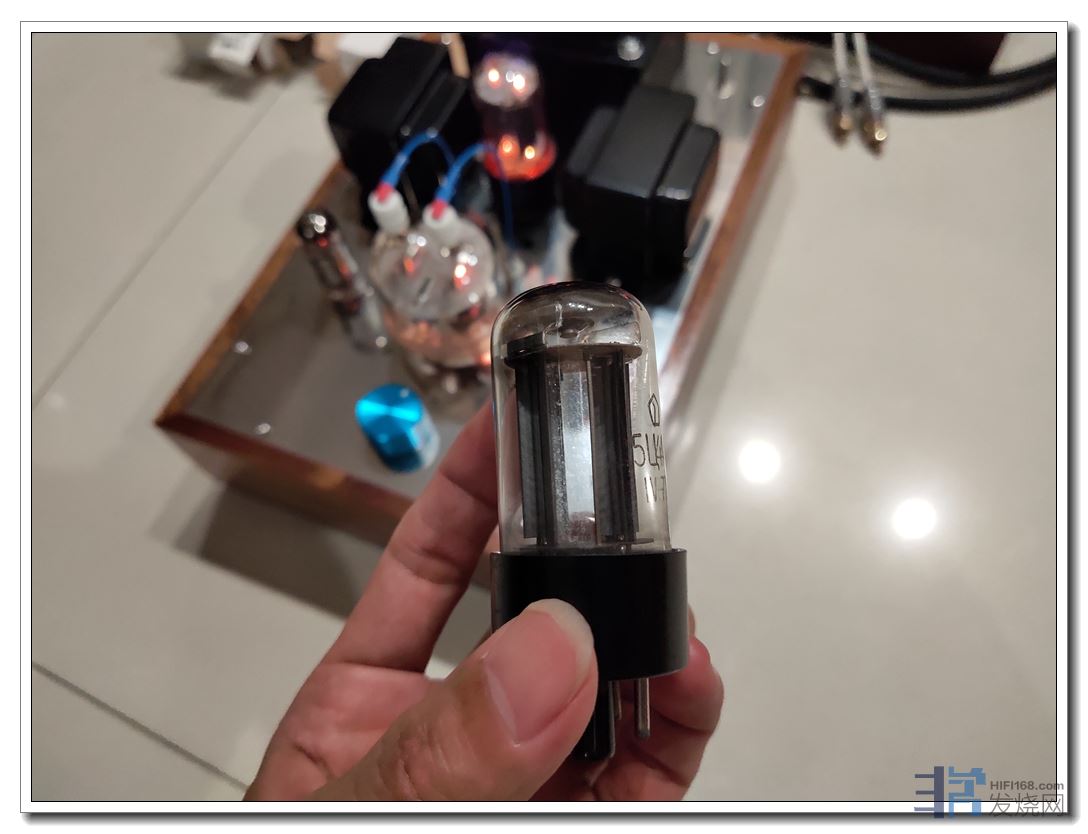

然后到苏联5U4M:
758947
758948
苏联的胆管,资深胆友都知道,是偏速度力度线条的,声底相对显直白、清淡些。但这款5U4M,却有别于常规的苏联整流管,它的表现,是比较厚实、柔和的。不过其总体的速度力度,仍然是比曙光、云光及一些欧洲管更好的。
工作点上,压降也比较大;工作时的发热,也更大。这说明它的内阻,与苏联5U4C也是不同的。
苏联的胆管,素质本身不弱,但调校不到位时,容易淡薄、粗糙;调校好了,声音是比较中性、真实的,虽然谈不上多高端,但总体的信息量及平衡度,还是可以的。
测试完5U4M后,就暂时没有再测试手头的其他整流胆。插回金属座曙光5Z4PA,进行一段时间的老化、煲练及聆听,再作后续测试。因为价格便宜的曙光,已经出来超值表现,足够安心聆听了。
根据之前几款胆机的对应,目前换管的表现,已经基本与之前的变化相符;因此手头剩下的苏联、南京及欧美整流管,总体表现也大概能预测到了。

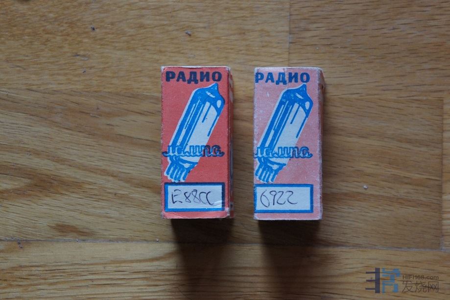

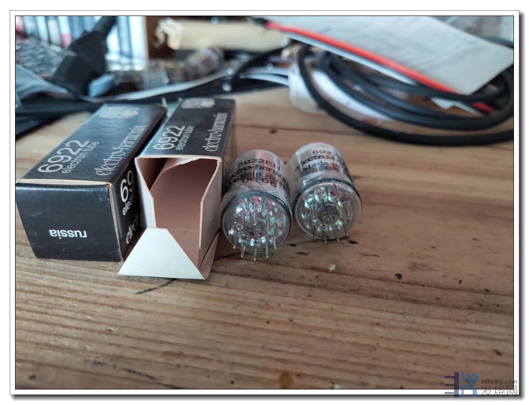

也説點膽。老村有台第一代的X-CAN耳放,從英國原裝買的,隨機膽是PHILIPS JAN 6922,電源是240V-12V。聲音很一般,既沒有膽機的厚、潤、甜,也沒有耳放的大推力,就是一個放大器。
758967
原來是接個1500W的110V-220V變壓器,用原廠電源。後來找到一個110V-12V的變壓器直接,可惜功率不夠,聼一會發熱。再後來找了一個大的有2000 mA,不發熱力度明顯提高。難怪原廠特別為X-CAN系列加造了一臺一拖4的外接電源。

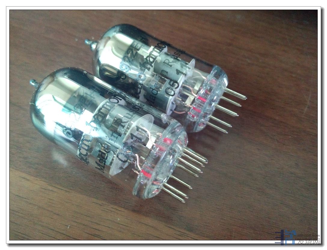

當時買這個機器的時候,隨手就在網上買了一對6922,大概十幾美元。買來就一直放著,沒有換上去。
758968
758969
由於家裏的村婆聽不得雜音-----老村說是聼音樂,老村天天就是挂著耳機。耳放總是不給力,一氣之下,拆了,換上這對便宜膽。
換膽如換機,千真萬確!換上這對蘇聯6922,這臺耳放完全脫胎換骨,厚、潤、甜全都有了。
PHILIPS JAN 6922(綠標)不是更好的電子管嗎?全新原厰的。

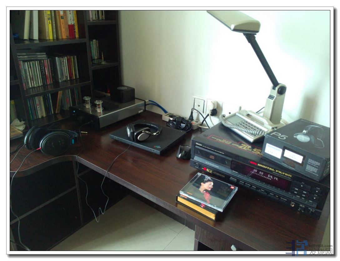

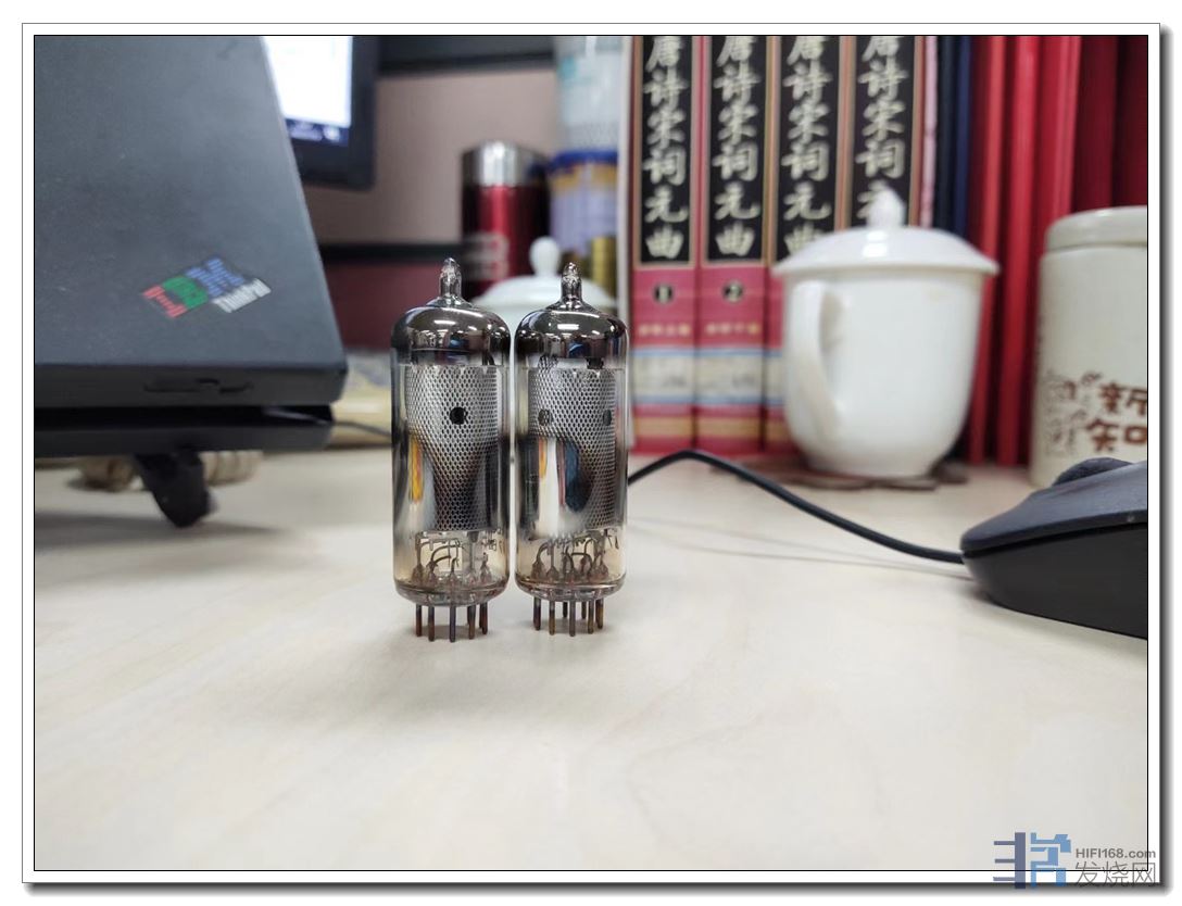

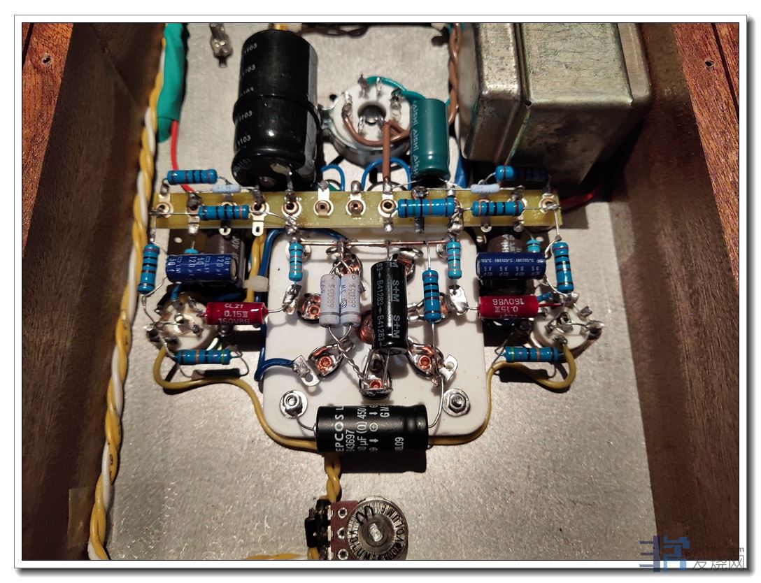

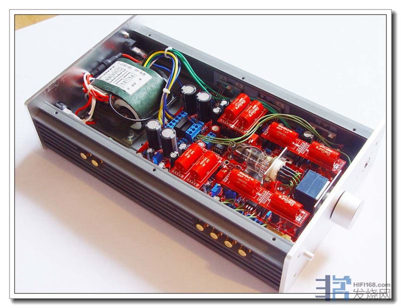

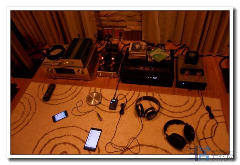

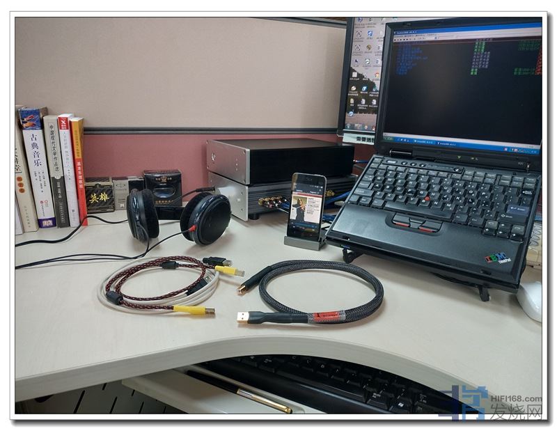

苏联的管子,用好了素质不弱的。凑巧,我的两台耳放,都是用的苏联管子,且也与老兄同一型号--6922:
办公室这台,使用1只6922+2604作前级驱动:
758978
758980

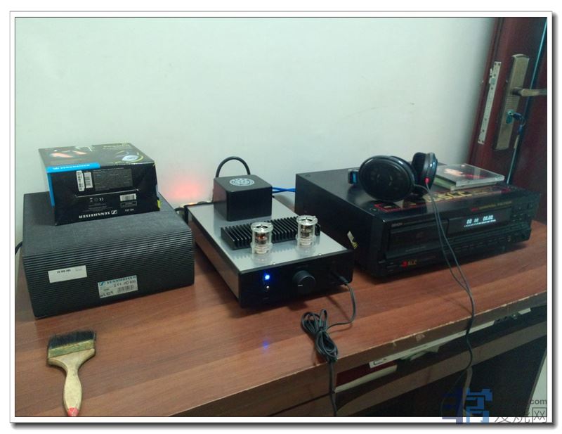

书房这台,使用2只6922+2604作前级驱动:
耳机是森海HD600、B&W P5.
758983
759016
758981
758982
760035

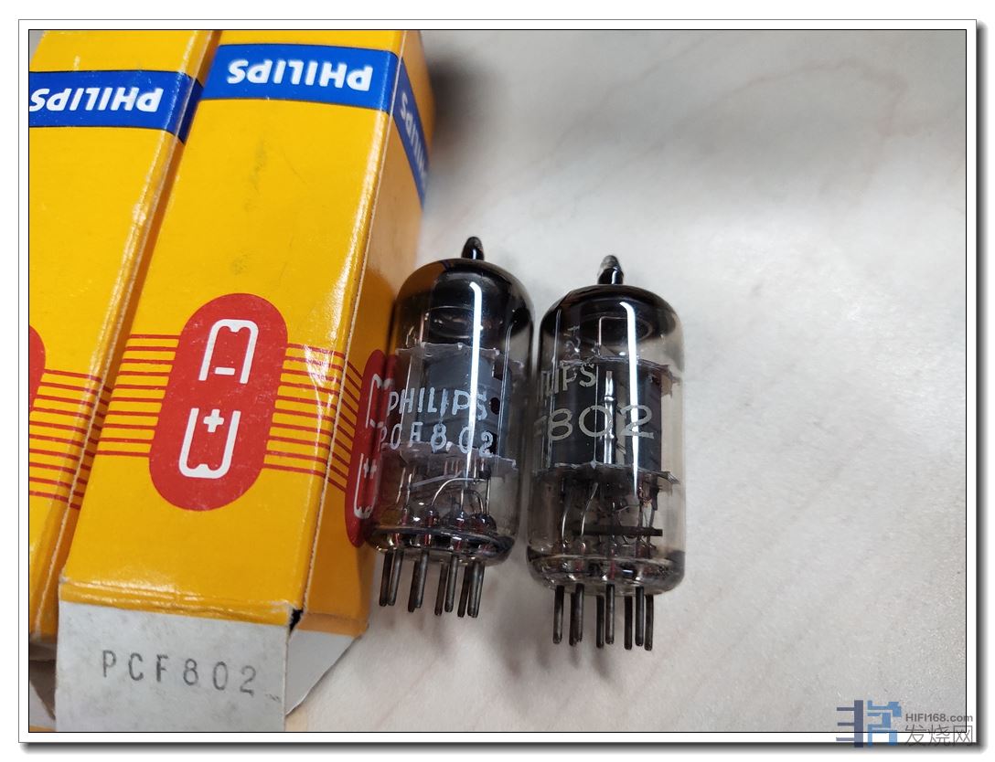

菲利蒲的管子,手头备有不少。包括PHILIPIS、MINIWATT、富豪、大盾,及其旗下几个厂商。
它的声音风格,尤其是PHILIPIS、MINIWATT、富豪、大盾,是比较饱满、柔顺的,相对注重味道而并不过于追求线条层次与清晰度。按你耳放使用菲利蒲的表现,只能说,这个厂商没有用好这款胆管。
我们经常讲,胆管只算是胆机其中一环。甚至只算是一小环--整体方案的设计、调校,尤其是基于乐理乐器、音乐作品的调校,才是决定器材与系统水平的关键。

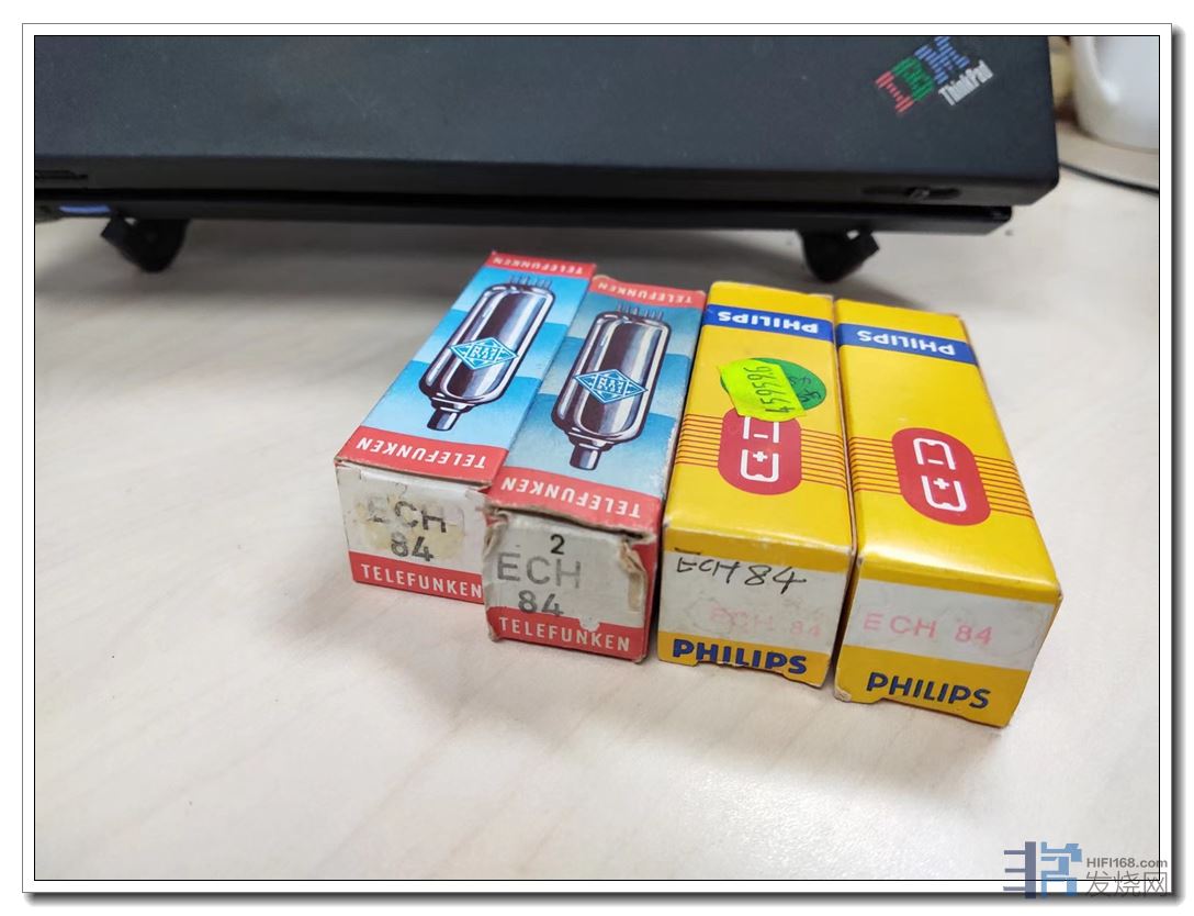

最近正在使用的一部分菲利蒲管子:
758984
758990

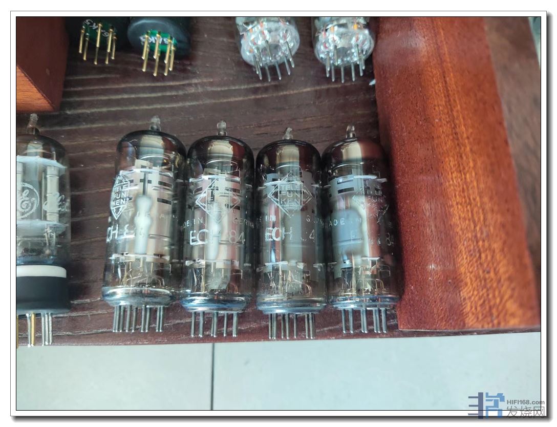

ech84,三极管与7极管封装复合管;其三极管部分的放大系数为50,推动FU32,能出来不错的表现。手头备了几个厂牌,德律风根、西门子、菲利蒲、富豪等。
刚才上镜的德律风根,本身也有两个版本:灰色屏及银色屏:
759006
759007
材料不同,带来的声音表现,自然也不同。
灰屏是传统德根的声音--清晰、真实、平衡; 银屏则明显柔和,是暖顺宽松的味道--发烧圈讲的所谓“胆味”浓郁。估计多数入门的烧友胆友,会更为喜欢银屏的声音风格。

个人觉得,苏联与菲利蒲同款管子对比,在调校到位的情况 下,多数时候是风格不同,各有特色。两者总体是平分秋色的。
菲利蒲的饱满、弹性与韵味是迷人的,这个厂牌有它的文化积累。但有些时候,我会较为喜欢中性、真实一些的苏联(以及东德、东欧的一些产品)。尤其大编制作品时,总体的线条、信息量及平衡度,能更有保证一些。

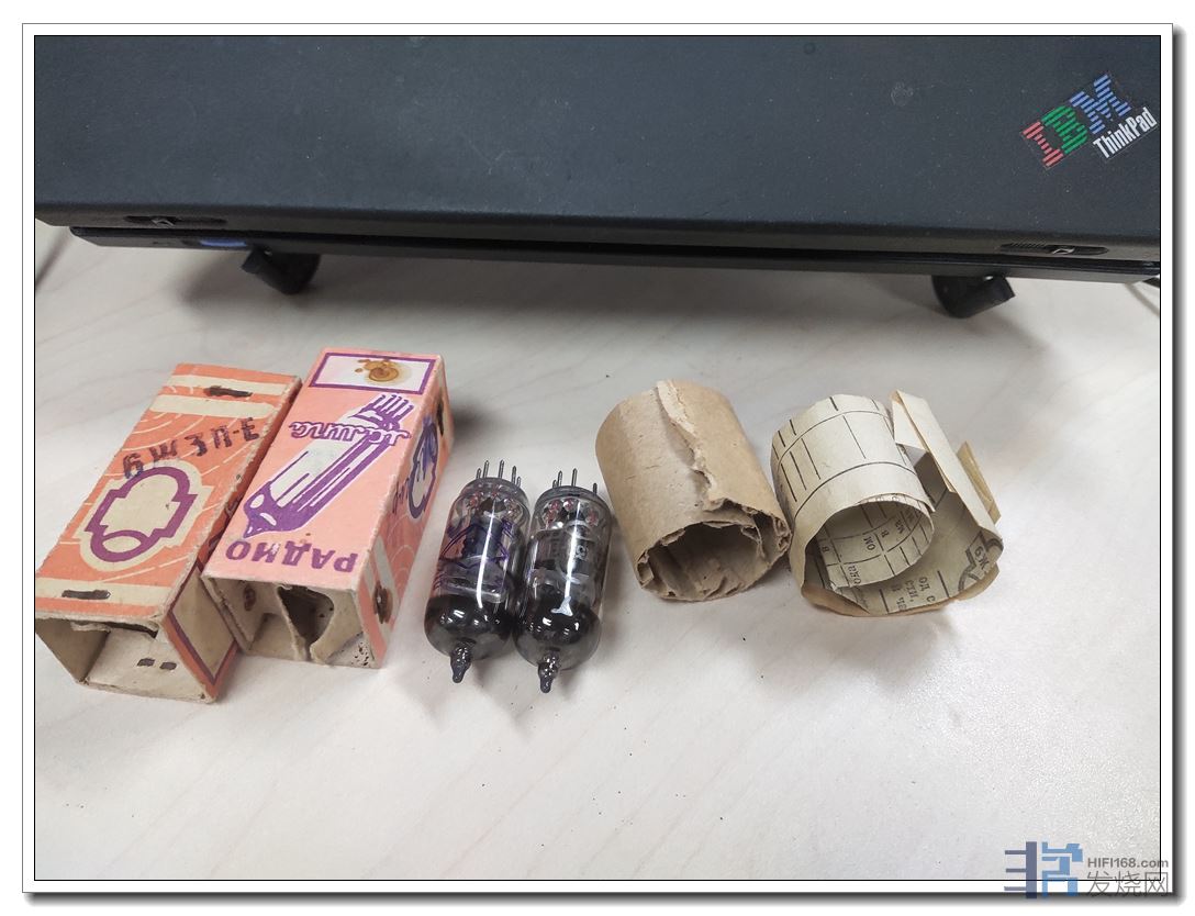

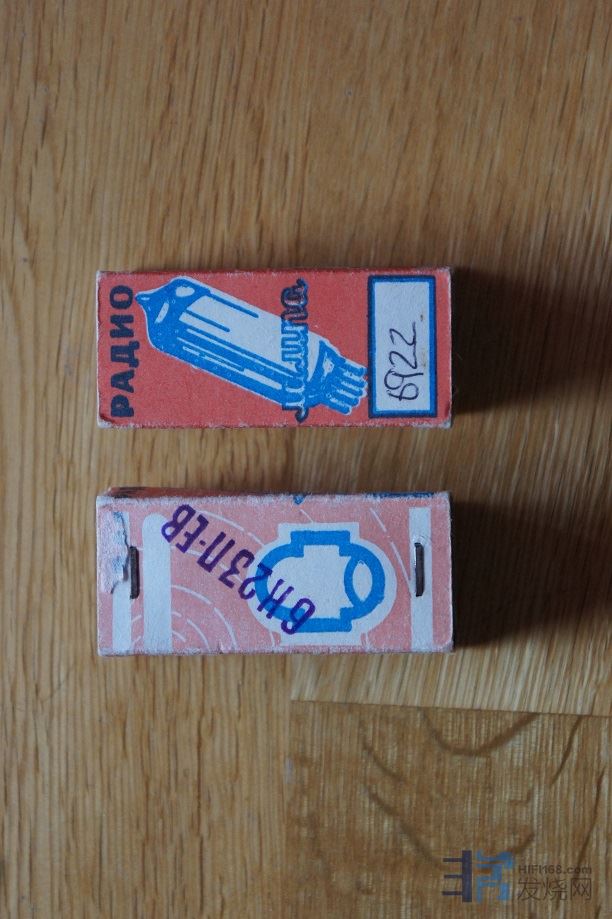

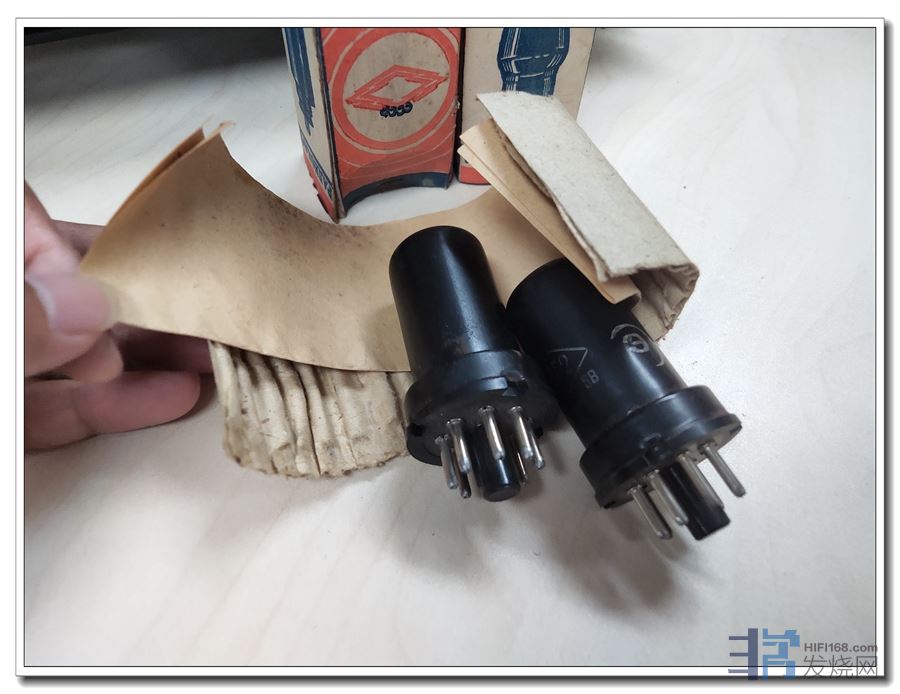

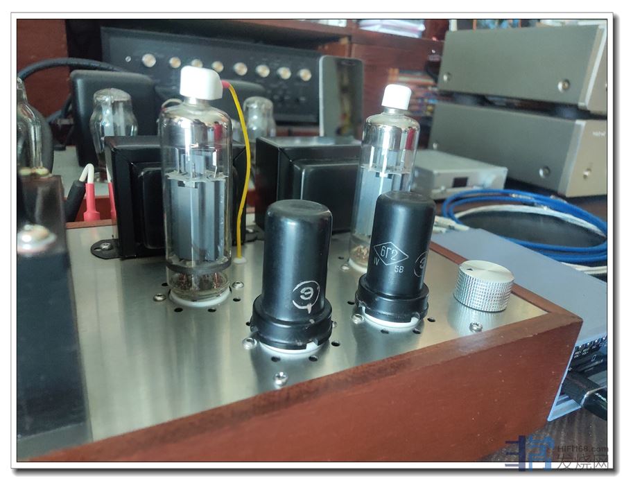

手头的一部分苏联胆管:
6米3n、6米5n,三极管接法U值约40,主要用于FU32前级,表现不俗:
758991
758992
758993
6厂2,主要用于6P12P前级:
这款管子是大8脚,通过转换座也可用于FU32前级;100倍的放大系数,推动力非常好。声底非常干净,声音活跃、明快,总体表现很精神。其搭配6P12的听音报告,印象中我于本帖前面楼层有发布过。
758994
758995
759005

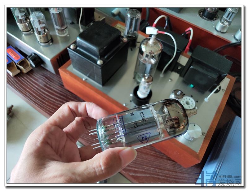

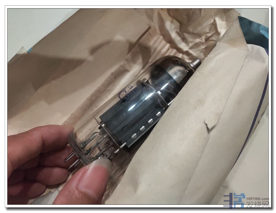

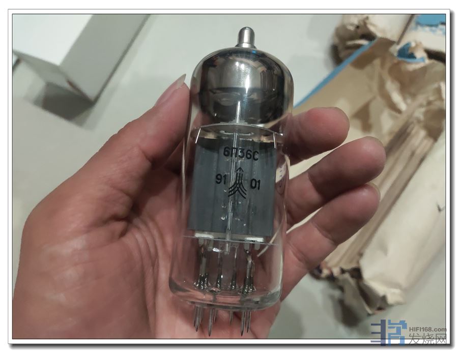

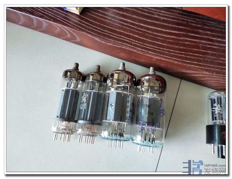

6N36C,主要用于6P12P后级:
这款管子工艺及用料极其厚重,体积及重量,是其他国内外同型管的近两倍;一上手,就感觉特别的踏实。
758996
758997
758998
6N36C,目前在这个小功率平台上的声音表现已经不错,弹性好,力度足,总体沉稳、扎实、大气。
有人认为苏联的管子声音粗糙、生硬。若出来这样的声音表现,不妨先反思自己的调校处理。
既然提起,再多讲两句这款管子:
759010
759011
759012
6N36C,屏耗标称只有12瓦,但屏极、整个材料及体积重量,均比同样束射管屏耗18瓦的6L6还大很多,且灯丝电流到达变态级别的2A--6L6也才0.9A左右,是后者2倍有余。
连比它小一大圈的国产6p12p我都轻松做到略超14瓦屏耗,并且感觉只是出来了8成左右的潜力,按经验完全能做到18瓦左右。
鉴于此,参数及材料体积均大一圈的6N36C,屏耗标得太保守、太谦虚了,哈哈。其潜力是大有空间可挖的,按经验,应该能轻松做到20瓦左右的屏耗,三极管接法有效输出不低于6瓦。
将来不排除为其专门设计、制作一个平台,一款新方案的胆机。

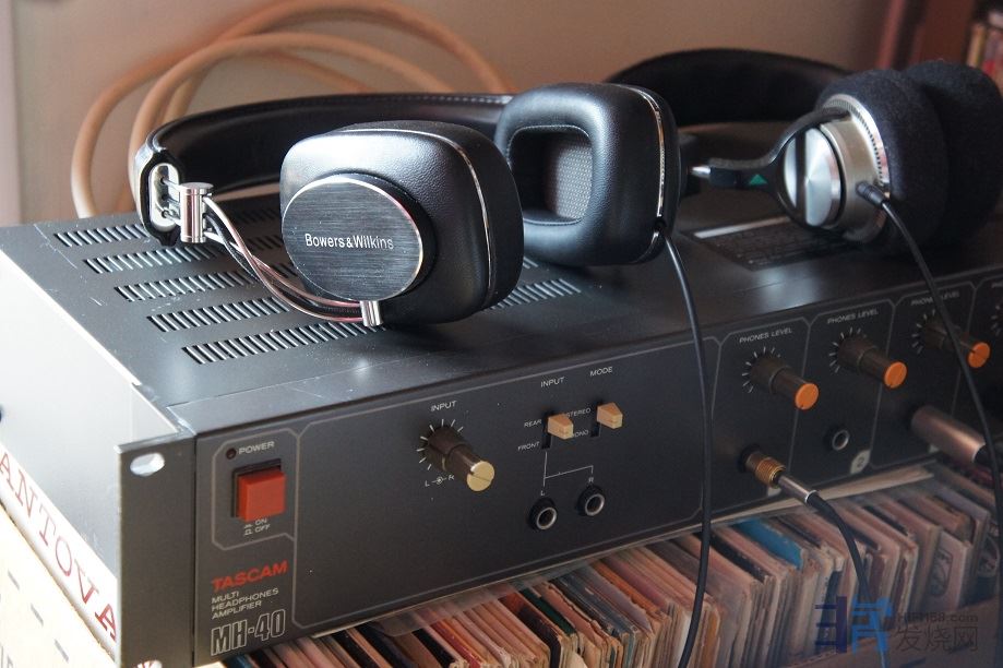

平日裏老村聼音樂,主要還是用這臺TASCAM,據説表現像儀器,而且永遠不壞。用起來方便,一指開關,音色穩定,不用調節。

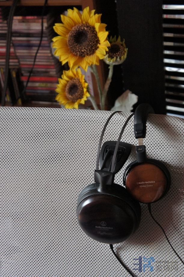

聼膽機,主要是用這兩隻木碗,有一點燉鷄湯放味精的感覺,聼鄧麗君,聼石川小百合/坂本冬美,聼桂 銀淑,就是喝酒自己把自己灌醉那個感覺。
759028
一隻跟了我20幾年的森海HD580,現在不怎麽用了。一個是高阻和衆人格格不入,再者高冷清淡,吊不起胃口。

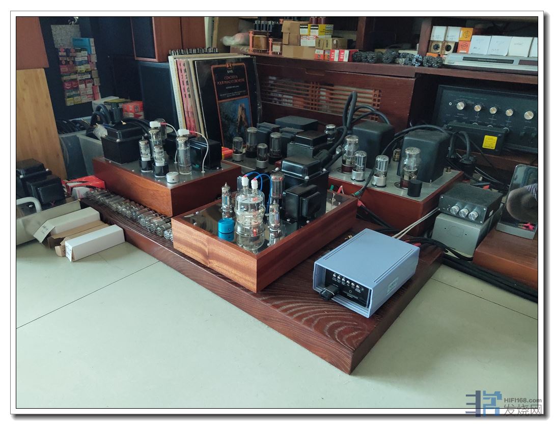

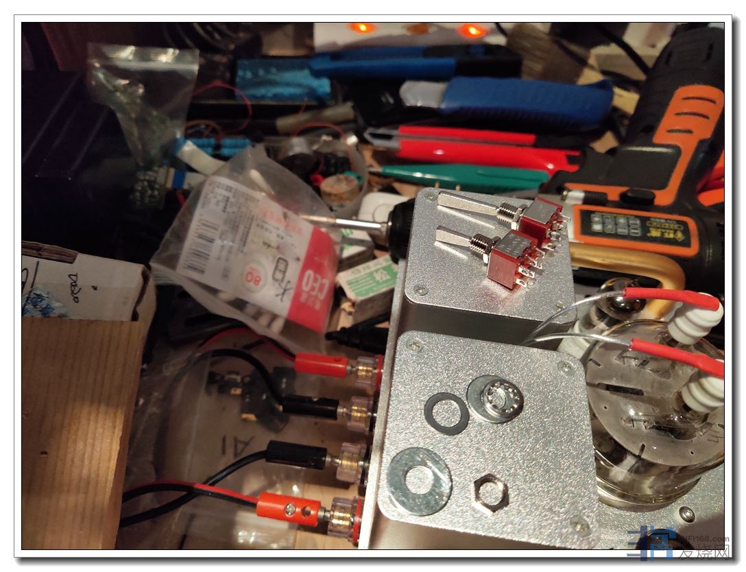

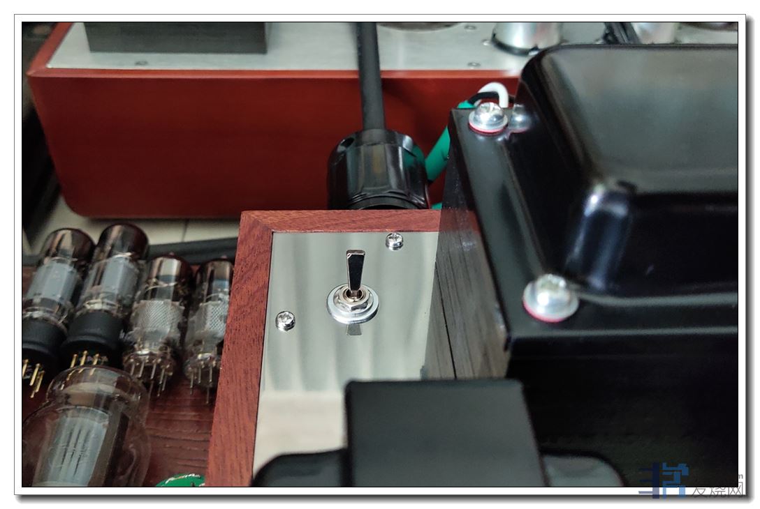

fallingforyou 发表于 2022/7/15 11:17:41
759081

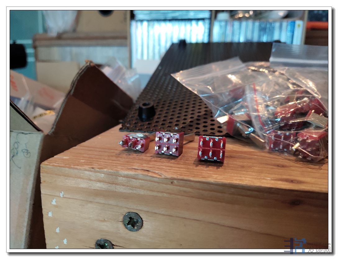

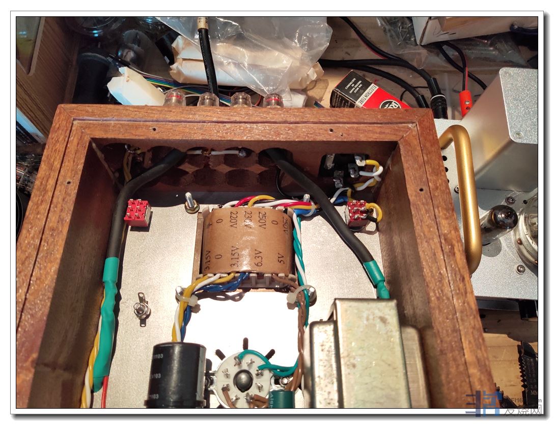

“摆地摊”期间,进行了若干次反复的老化、测试,调整。
各项基本达标,上架。
759082
759084
759083
过程中,完成了几款前级管转换座的开发、制作,并进行了相关管子的调测、使用。图1、图2就模糊的上镜了好几款。
后续再逐步上图。

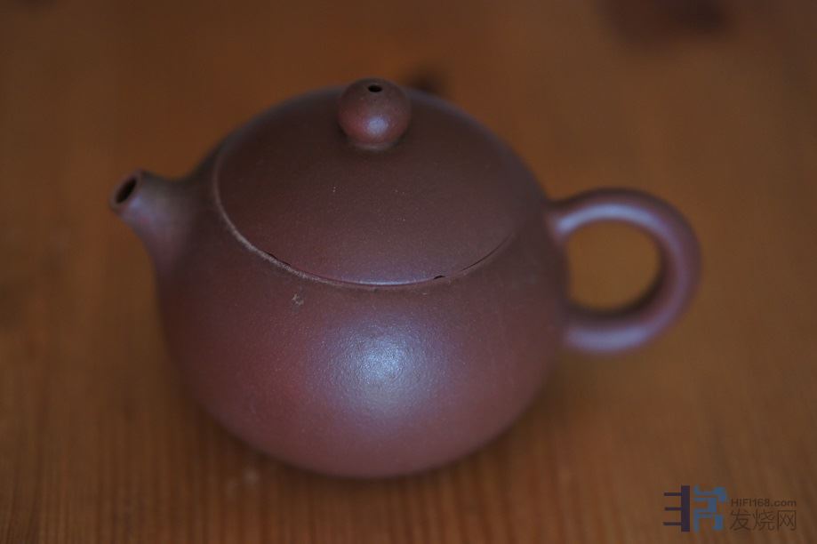

再来一把小西施。
紫泥,约60目,130毫升扁西施。
759125
759126
上述讲到的“目”,是一个衡量砂粒大小的单位,行内指一平方英寸内筛孔的数量。
比如60目,就是指这款泥料所用的筛子,每平方英寸内有60个孔。所以,目数越小,砂越粗;目数越大,砂则越细。

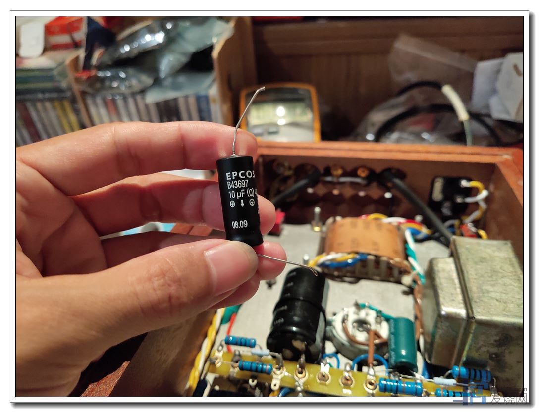

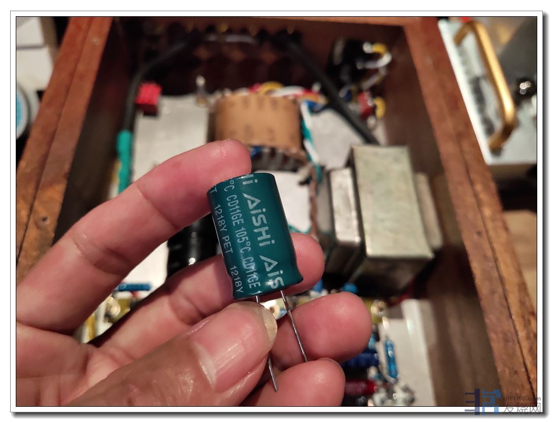

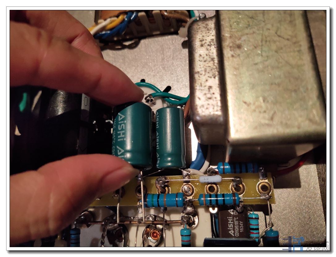

期间的一些调整。
增加了后级退耦电容:
759148
759149
759150
退耦电容,能降低本底噪声、增加声音的纯净度。
这个环节,搞设计是不需要加这个电容的,因如前所述,底噪已经控制在3毫伏以内了。后来与朋友讨论无意提起,有点好奇增加电容后的变化,就于一次声音的调校中,顺便加了上去。
结果是略微有变化,但变化不大。估计在多数不太到位的听音环境里,未必听得出来。
然后是一级滤波电容,曾经考虑过要不要升级一下:
759146
759147
设计用的是15uF/400V,这款电容已经于6P12平台运用成熟。
对比的一款是22uF/450V,容量及体积均大出一圈,作用是静噪效果更好。不过一方面刚才也讲了底噪本身不高、不是刚需;另一方面这个容量,容易对少量5Z2P造成冲击(虽然目前仅发现一款管子在新管时有打火现象),权衡了下,先不动了。

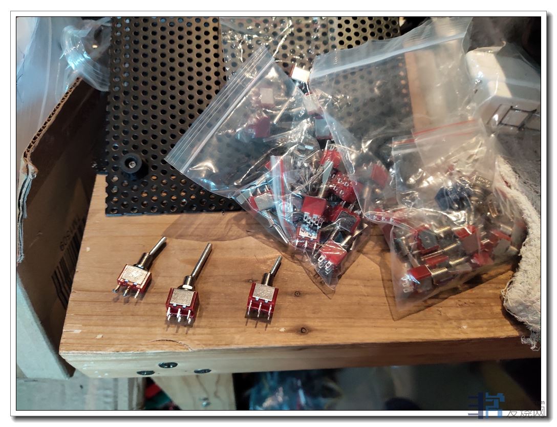

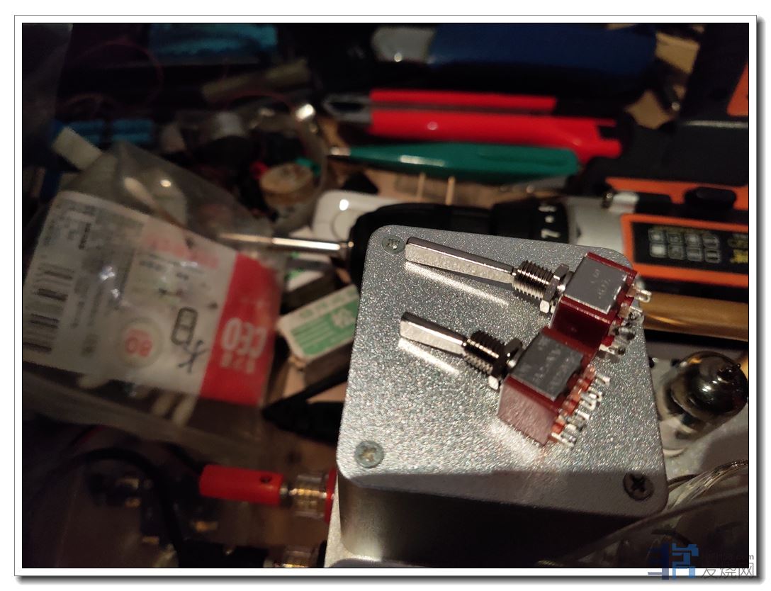

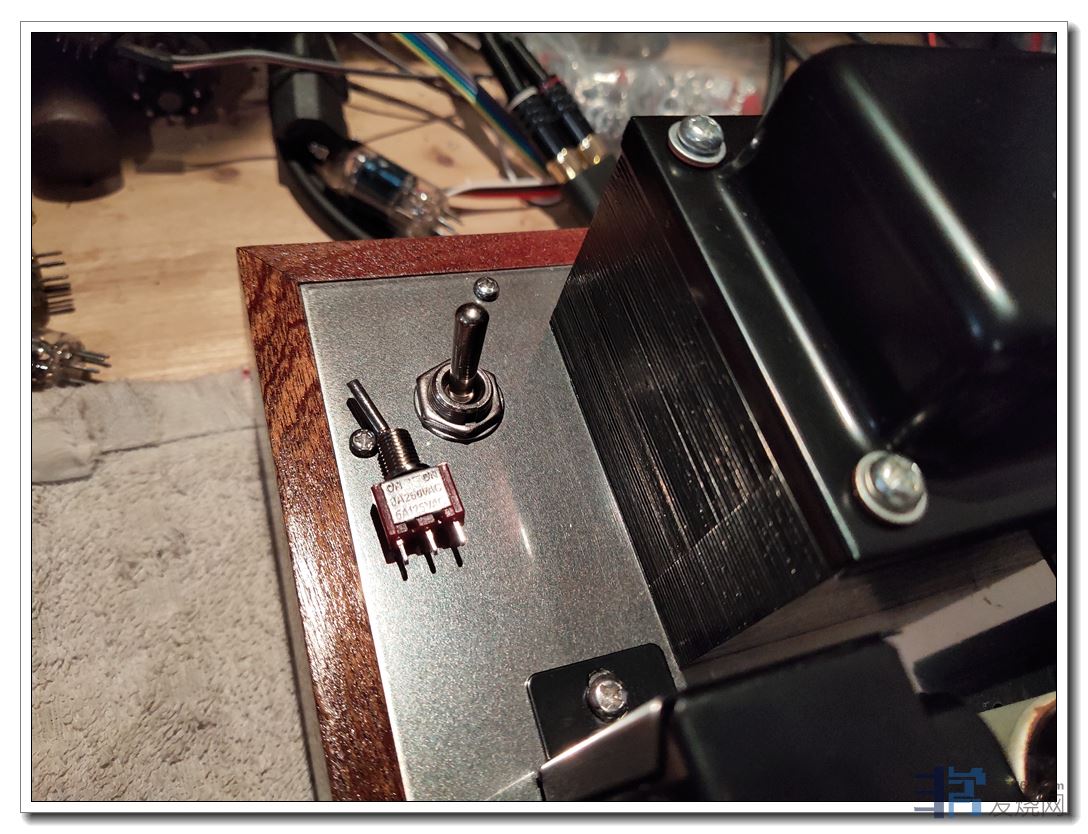

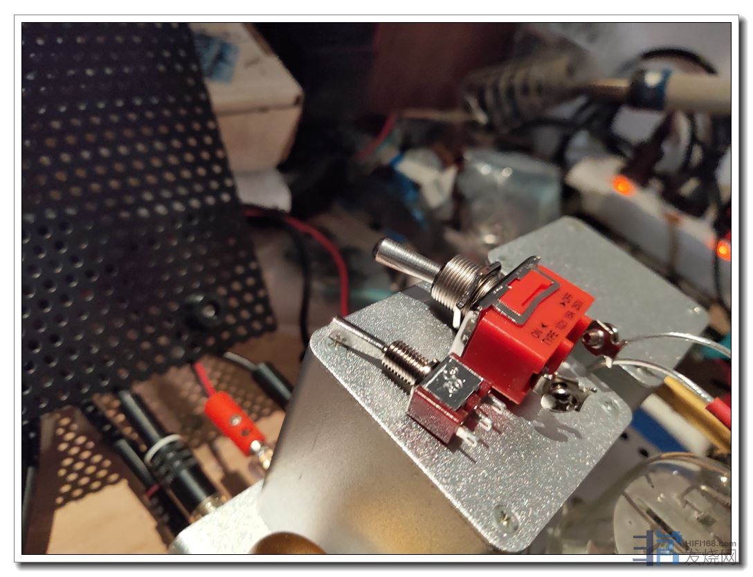

另一处调整,是电源开关,这里也是前面提到过的:
759151
759152
由原来体积较大的圆柄,改为体积小巧的扁柄。电气性能没有太大区别,这里主要外观考虑,后者更为精致、质感也更好些,总体更贴合这款胆机。
最初使用了3脚两档的,上机使用了几天,感觉阻尼太小,开关时反馈的手感有点轻飘,之后又更换成了6脚2档:
759138
759139
6脚2档,有两种选择:一种是21mm的长柄,一种是12mm的短柄。
先装了长柄,看了两天还行;但还是好奇短柄的效果,最后换上了后者。果然更为精致些,保留、定型,至今:
759144
759145
759140
759141
759143
759142
篇幅原因,长柄的图不上了。

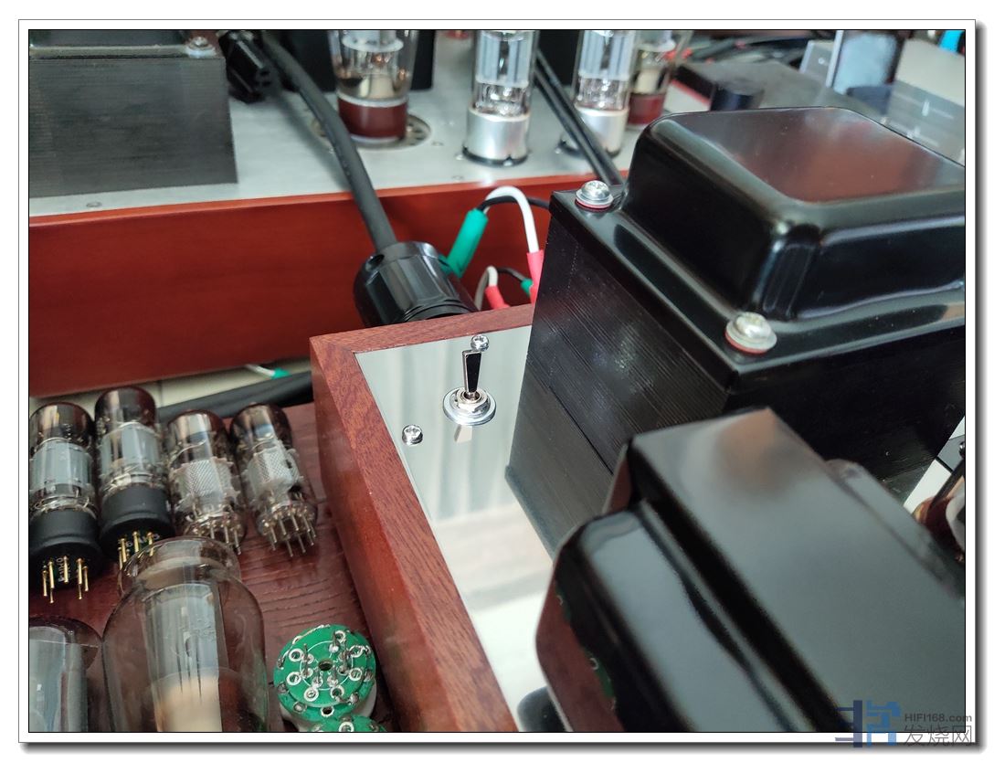

直接上定型后的短柄:
759153
759161

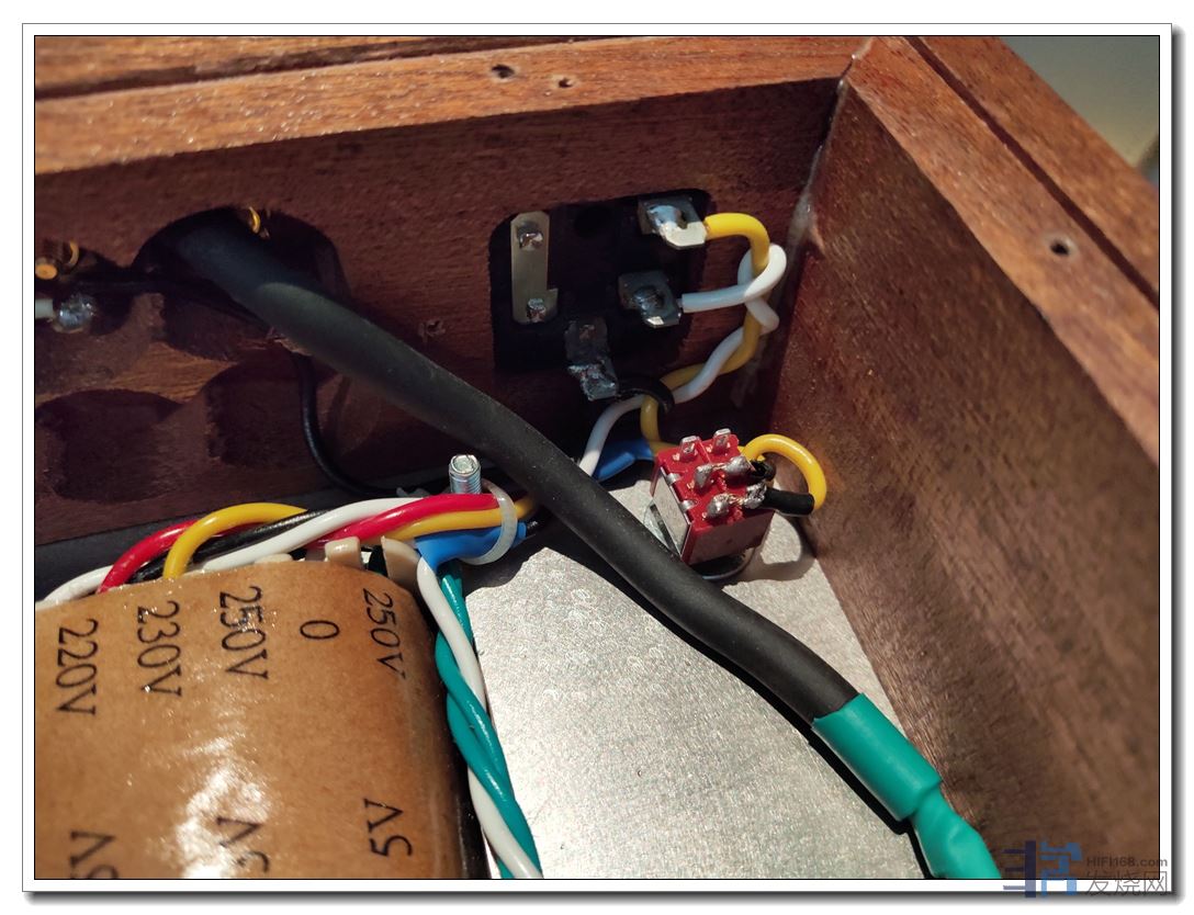

右边也有一只扭子开关:
这是预留的,6脚2档,在6P12输入切换上使用稳定。这个开关,既可作为220/230V市电输入切换开关(目前城市供电暂无必要,直接接230输入即可,但一些未电网改造的乡镇或供电尾端可能需要),也可作为将来增加输入时的切换开关--包括蓝牙接收器或AUX,可玩性还是比较强的。
759156
759159
759155

還是囘到買壺的人。
弱水三千我只取之一瓢。
老村買的人生第一壺就是一支“西施”,不管什麽茶就它隻身冲過去,鏖戰百草,傷痕纍纍,功成身退。
759165

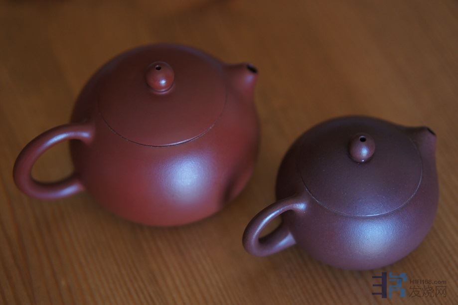

後來,一而再再而三,又進了好幾隻壺。可是心心念念要找一隻圓滿的西施,看壺多了,審美點不斷漂移,現在留在手邊的兩隻西施壺,滿意度也只有七-八分。
759166
759167
一分是泥料,目標是可以養到通體紅亮的橘皮朱泥;再一分是壺型,目標是拙樸古風還得帶幾分嬌艷的仙女氣。
找下去!
