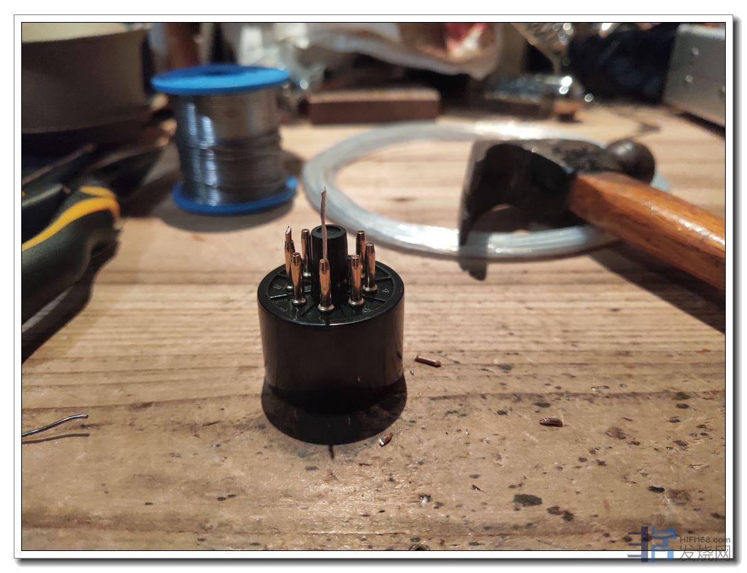

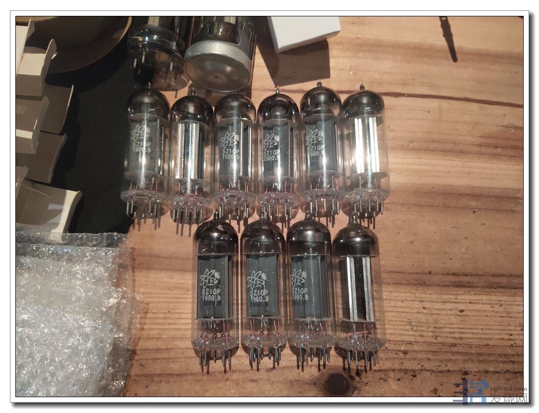

上次提到上海5Z3P/5Z10P。
虽然是两个型号,但其实完全相同,只是早期(70年代初)使用的型号是5Z3P,后期(80年代前后)可能不想与常规大8脚5Z3P混淆,改为5Z10P。
这款管子比较特殊的地方是大9脚,类似6P12P、6P32P;而屏压、整流参数则基本与常规大8脚5Z3P相同。除此之外,相对于大8脚5Z3P,还有几处区别,或者说优点:
1、灯丝是旁热式,因此对于后面受电胆管可起到缓冲作用。2、内阻更低,整流之后压降更小、效率(输出电压)更高。3、灯丝电压2A,比大8脚5Z3P(3A)更低。
综合而言,比常规5Z3P更为节省电源变压器成本及缓冲电路而来的整机成本。等等。
782494
782495
综合所述,这是一款非常有潜力的管子,吃得少却还跑得快。直接实现了“又想马儿吃得少,又想马儿跑得好”啊。怎么可能浪费?马上做了转换座用上了。
并且一下做了两款,镀金及镀锡引脚各一款,嘿嘿。
发几张制作过程图片存档,同时供大家消闲:
782482
782483
782484
782485
782486
782487
782488
782489
大9脚转大8脚,我用于代用5Z2P、3P、4P;我几款单端胆机的供电,刚好在线性区内。

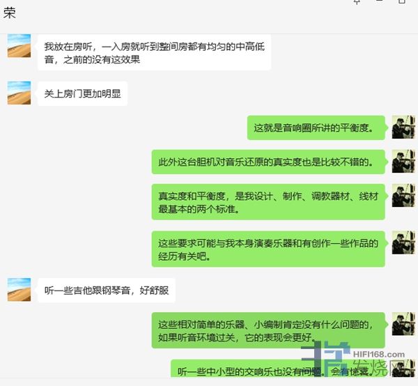

多番对比,阿荣选中的是这款木框版本的FU32小单端。红影木原木,选了一个木纹漂亮、质感较好的给他制作。
之前他已经先后入手了我们4寸全频、解码器、线材等,搭配原有的石机使用。至昨天,终于入手这款小单端胆机。至此,阿荣正式勇跳胆坑。

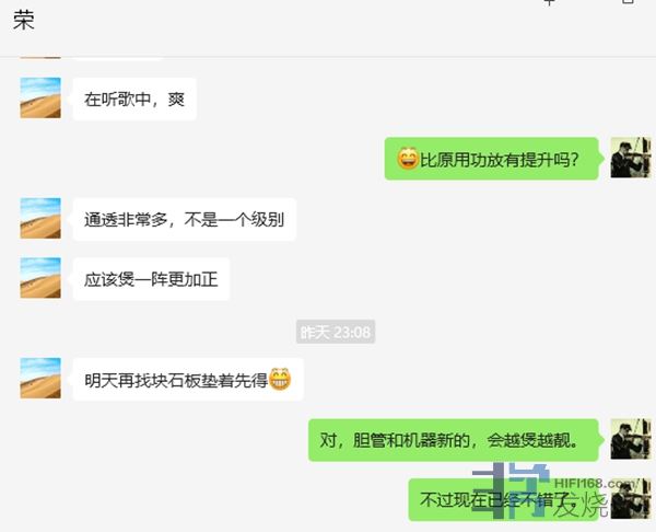

昨晚他反馈了初步聆听报告,并针对他之前弹琴经历着重提到了吉他及钢琴表现。截图大家分享下:
        782779
        782780
FU32小单端是去年才开发出来的,阿荣是FU32方案第三位用户。不过若按预订时间,他是第四位,但由于前述墨尔本朋友过年前后才能回来取机,近水楼台,阿荣反而比他早一步到手,哈哈。
