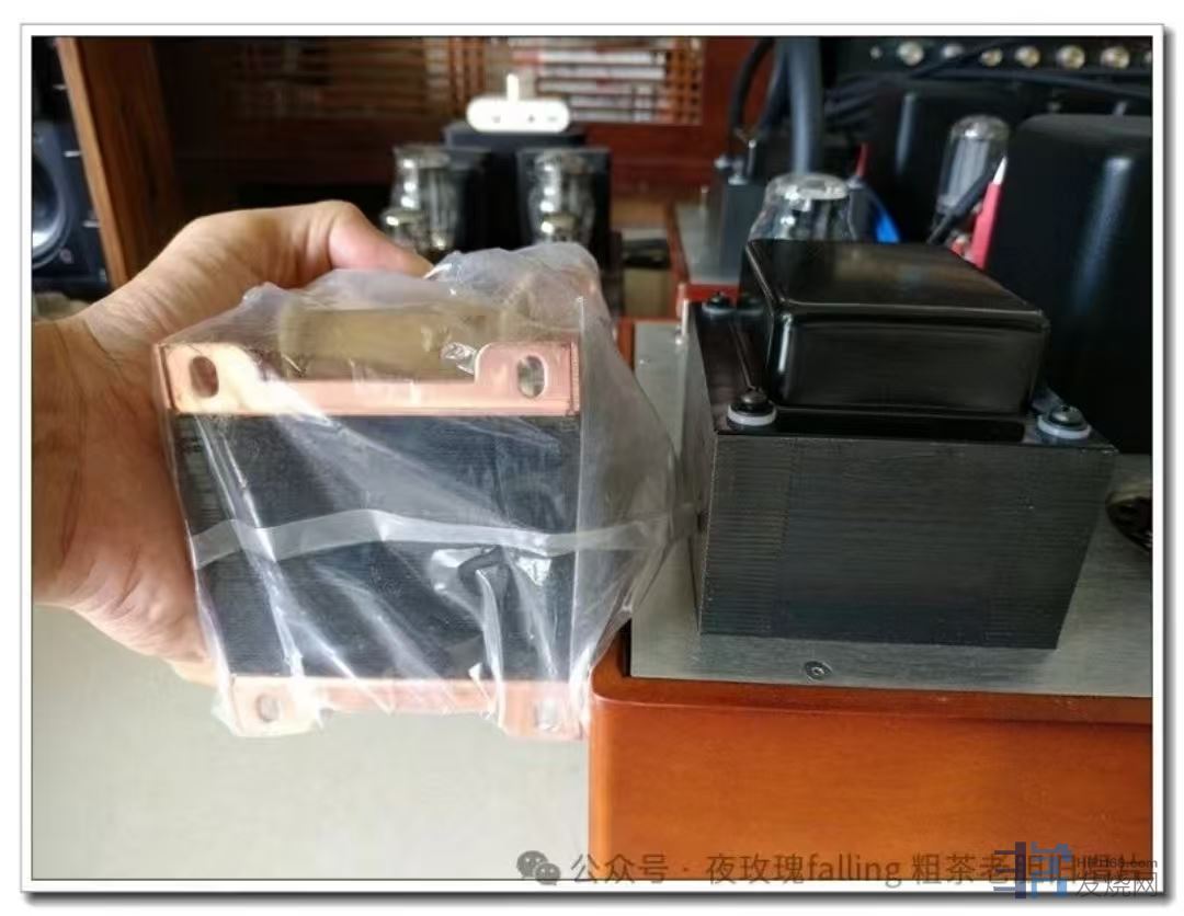

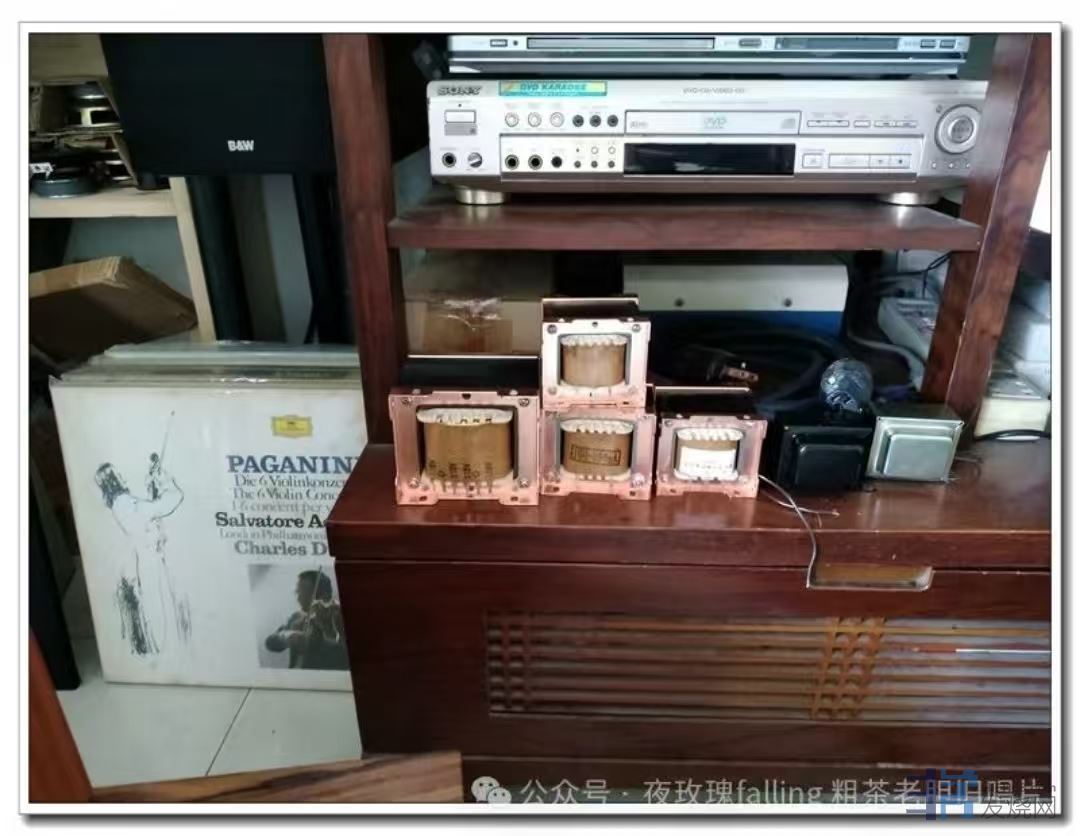

这对英式输出牛最早于2019牛定制的英式整套变压器,是准备给超屏耗版的6p12p使用的,准备做到18~20瓦屏耗。方案完备时最后机箱的定制却被深圳双马连续放飞机(实际上是没有制作能力)而搁置,重新设计方案,全部推倒重来,最终使用了小一号的14~15瓦屏耗的原木框体+金属顶板机箱方案。
而这一套变压器亦因此闲置。直到今天,6年之后,机缘巧合,因6p3p输出牛问题而得以正式登场、开声欢唱。
翻出6年前这套变压器到货时的图片:
805135
805137
这套变压器其实是在6p3p的套牛基础上优化回来的,所以用在6p3p上也毫不违和。
唯一就是输出变压器的功率,现在是66*45叠厚的10瓦,有没有必要配置到76*38或40的13瓦。这段时间将会作出详细测试及听感对比。
现在这款输出牛虽然只是66mm的宽度,但它的叠厚达到了45mm,比常规76牛厚出5~7mm,效率和声音表现并不会差。但规格不同还是会带来声音的差异,因此具体选择,需要通过详细测试对比而定。
相应的,跟它配套的电源牛功率,也比现用6p3p的电源牛还高出了30瓦。高出了20%;当时都是做好了方案,给它用好料的。
下面这张图片,就是与6p3p电源牛体积的对比,明显更粗壮的。
805136

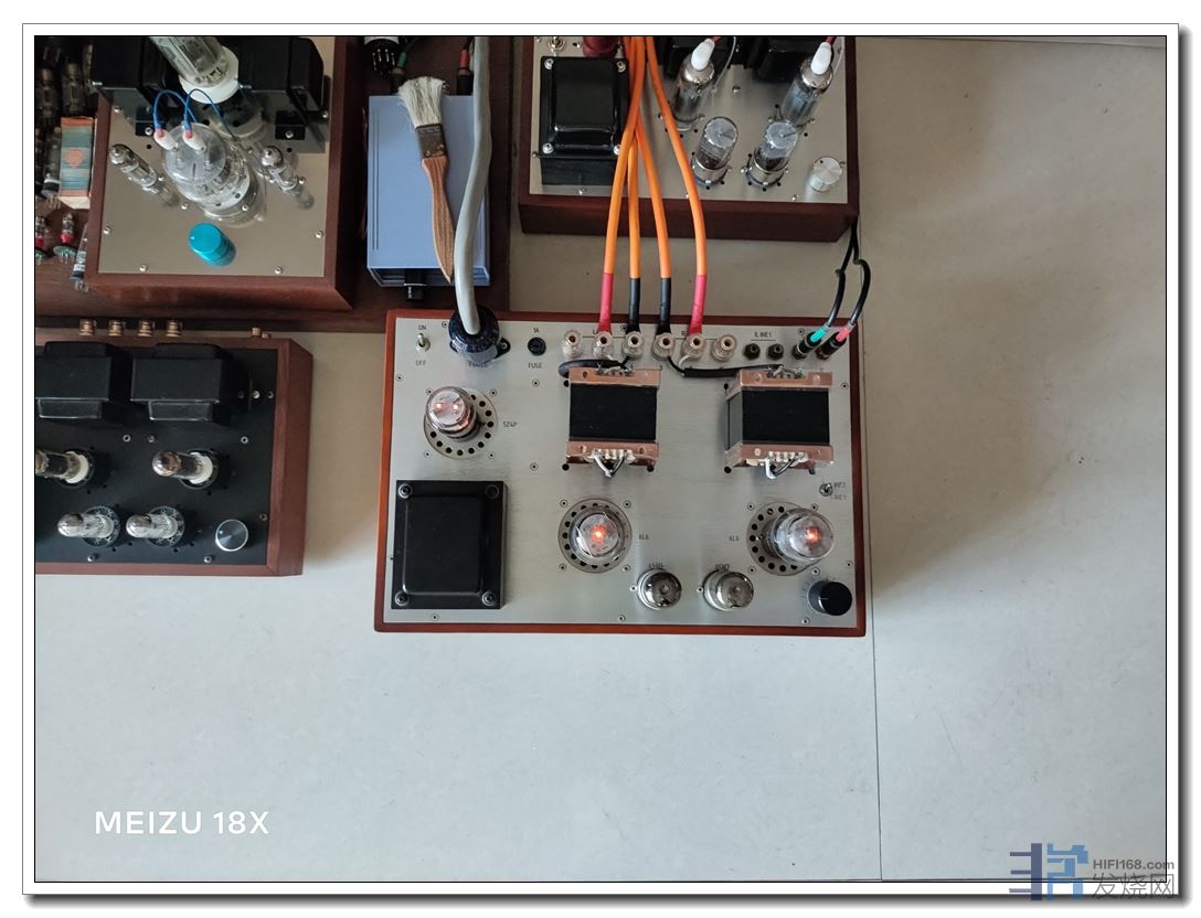

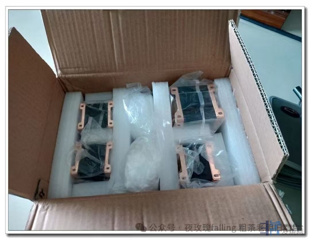

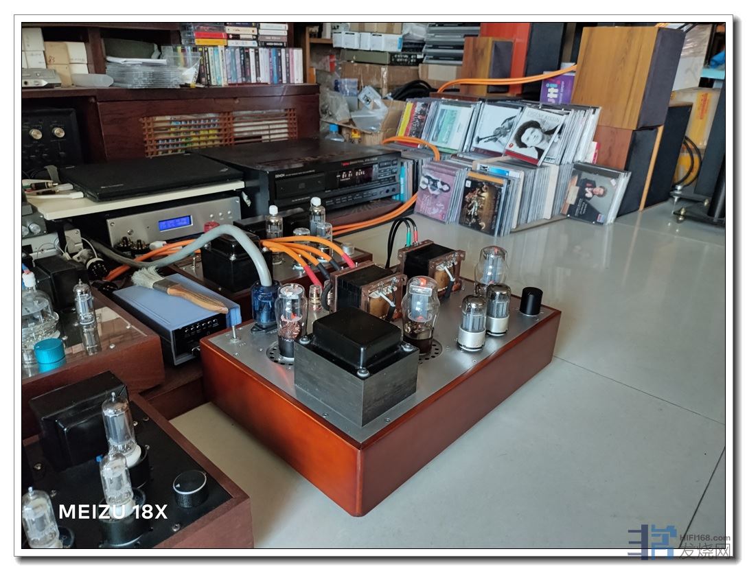

输出变压器上机调试、对比已近3个星期,在线性区工作点范围内,共筛选、对比了4个厂商、6个规格的产品。
805397
805400
我们从最先上机的几年前的这对英式输出牛说起。
自2019年年中购入至今,闲置了6年有多,终于迎来了首次正式上机、上电、开声、欢唱。
而同批配套购入的180瓦电源牛、150mA8H扼流圈,仍继续闲置,还需要等一个机缘。
805399
fallingforyou - 2025/10/2 22:01:30

回到这款闲置多年的输出牛上来。
这款牛的规格是66*40,如前所述舌宽不算太宽,叠厚则比常用的厚些。
806188
806190
在一款压降中等的整流5z4p情况下,屏压291.7V、负压13.34V,屏耗约19.5W。尽职尽责,有效输出6W左右。
实际的声音表现上也并不算差,总体表现中规中矩。
如果只听一些小编制,弦乐、声乐之类,是可以胜任的。这些音乐类型,它能踏踏实实给你呈现,像个老实肯干、尽职尽责的工人。
但按此机的调校,这对相对小规格输出牛自然是不能发挥这个方案的潜力的。
毕竟交响乐,歌剧,也时常听;需要这个胆机撑撑场的。
