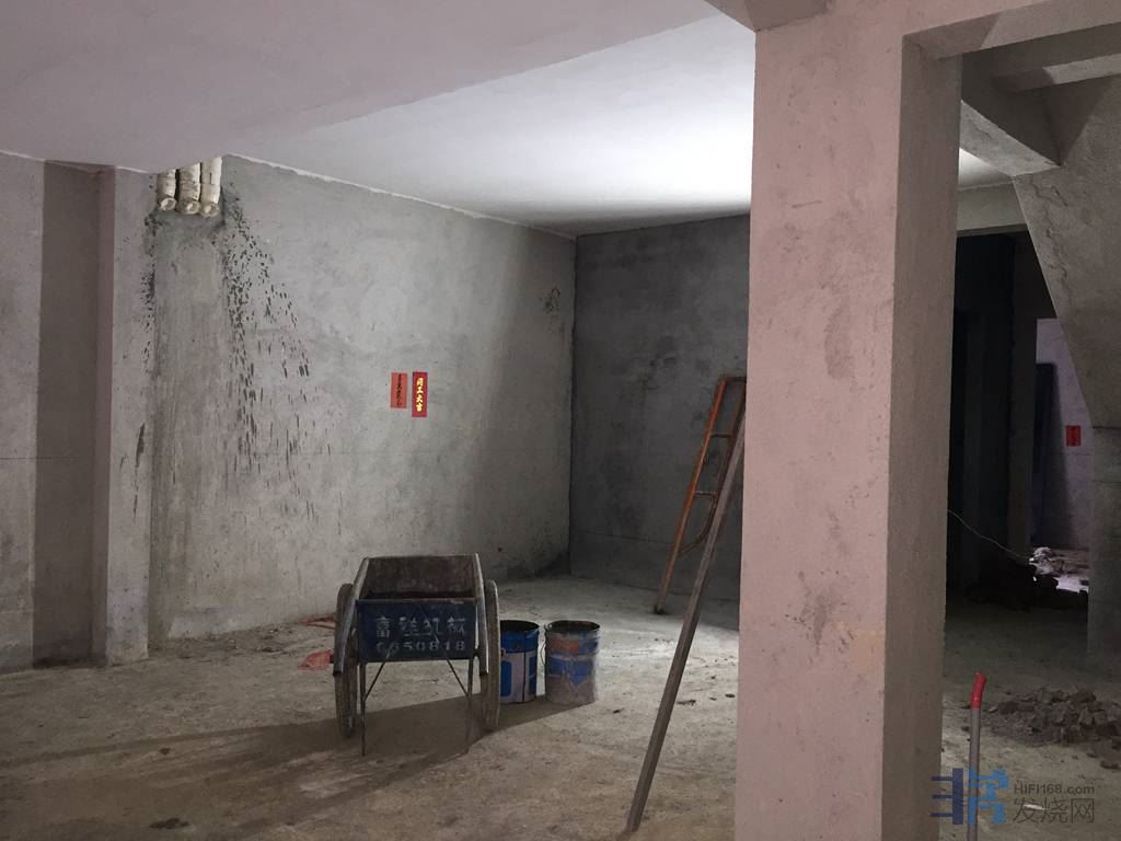

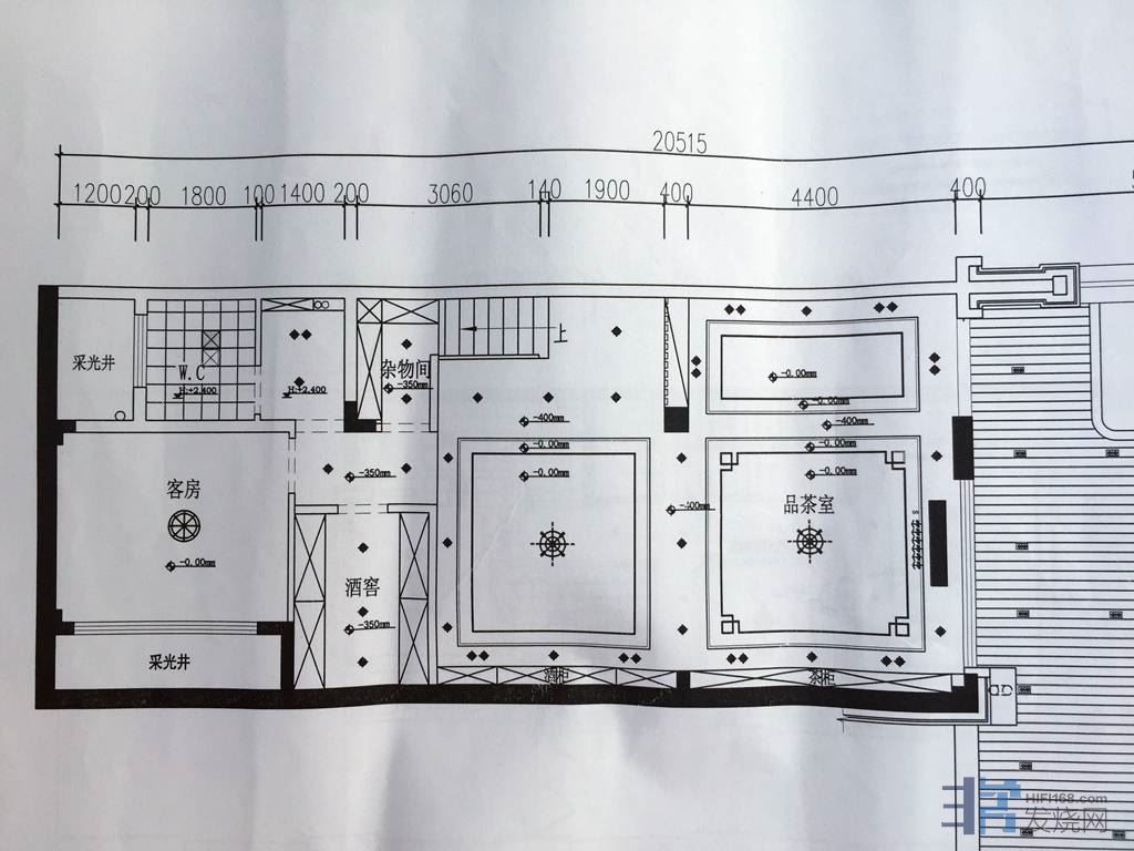

以下是实例是其中的一种做法。(原视听室图纸)

不同的环境有不同的做法,在施工前,先设计画好图纸,定好位置,然后才时入施工。

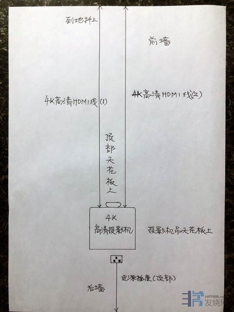

顶部天花板上4K投影仪配电源线及4K高清HDMI线布局

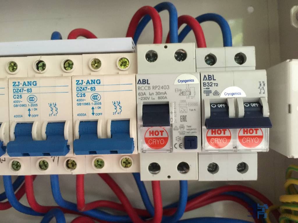

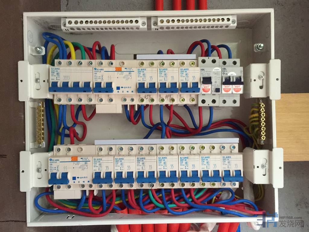

靓声一彻从电源靓线漏保空开开始(清单)。
1.地下室要英国防火材质倍耐力靓线6平方线火零线。
2.地下室英国倍耐力防火材质靓线要6平方作地线线。
3.铜包钢音响专用地棒1.5米20厘米直径3条加线侠。
4.地下室音响专线用德国ABL漏电保护开关1只63A。
5.音响专线用德国ABL空气开关1只32A2P。
6.音响专线用SINE深合金屏敝底合16只。
7.音响专用金属屏蔽拉丝铝面板12块(配螺丝)。
10.音响靓声美国瓦特及日本古河等10只。
11.高清点歌机触控线串口线10米长1条。
12.高清触摸卡拉OK屏显传导长线10米1条。
13.卡拉OK挂墙喇叭音箱线英国鲨鱼Shark高级环绕音箱线内带导体主轴线芯增强长线动态延伸靓声线10米X2条。
14.卡拉OK挂墙后置喇叭音箱线英国鲨鱼Shark高级环绕音箱线内带导体主轴线芯增强长线动态延伸靓声线16米X2条。
14.后环绕入墙喇叭音箱线英国鲨鱼Shark高级环绕音箱线内带导体主轴线芯增强长线动态延伸靓声线15米X2条。
15.侧墙环绕入墙喇叭音箱线英国鲨鱼Shark高级环绕音箱线内带导体主轴线芯增强长线动态延伸靓声线14米X2条。
16.顶部吊顶全景声入顶板喇叭音箱线英国鲨鱼Shark高级环绕音箱线内带导体主轴线芯增强长线动态延伸靓声线17米X2条。
17.顶部吊顶全景声入顶板喇叭音箱线英国鲨鱼Shark高级环绕音箱线内带导体主轴线芯增强长线动态延伸靓声线16米X2条。
18.主音箱入墙喇叭音箱线英国鲨鱼Shark高级环绕音箱线内带导体主轴线芯增强长线动态延伸靓声线7米X2条。
19.中置音箱喇叭线英国鲨鱼Shark高级环绕音箱线内带导体主轴线芯增强长线动态延伸靓声线3米X1条。
20.真4K高清进口HDMI石瑛光纤线投影机和卡拉OK二条专用20米高清长线2条。
附件: 20190827_IMG_1409.jpg
附件: 20190827_IMG_1410.jpg
附件: 20190827_IMG_1411.jpg
附件: 20190827_IMG_1412.jpg

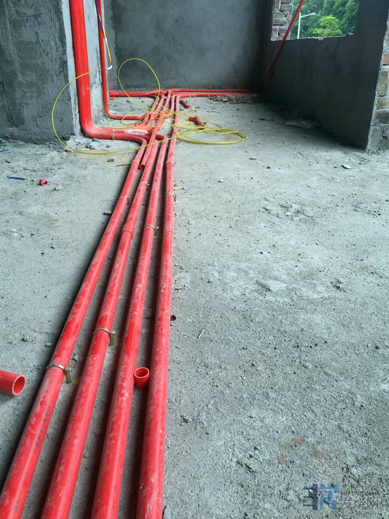

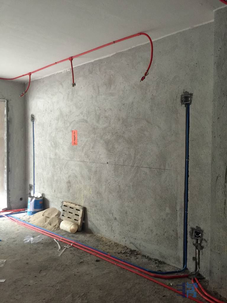

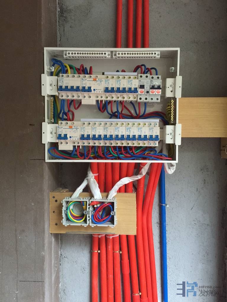

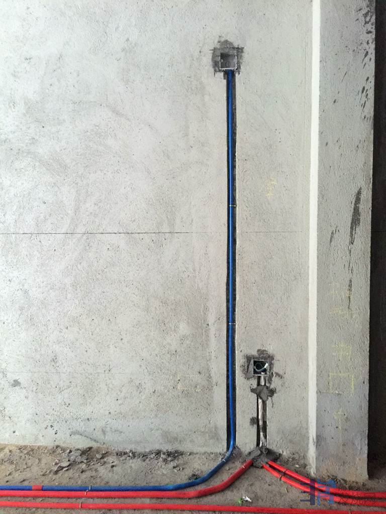

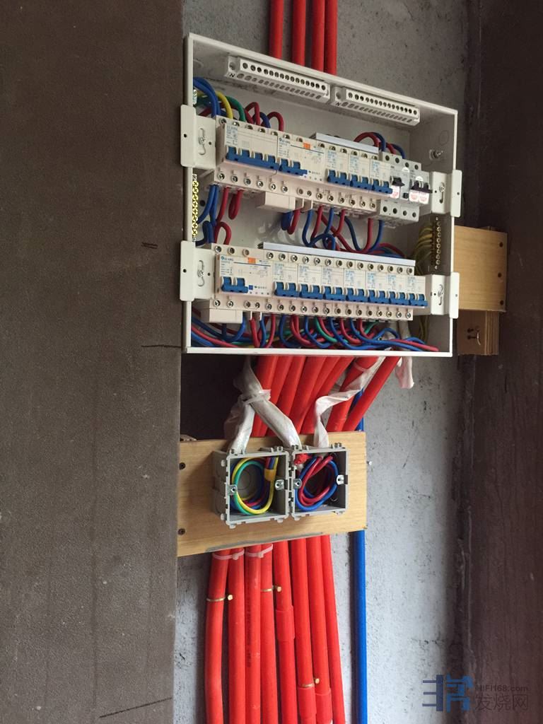

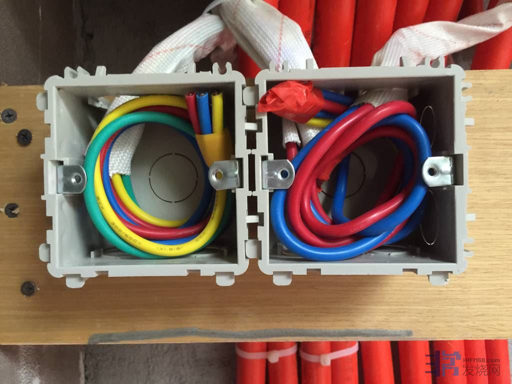

乐林8 - 2019/10/10 15:07:54

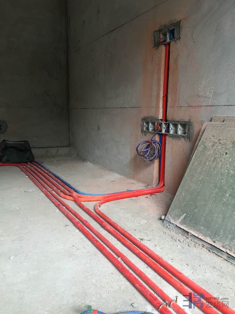

都是以安全为目的,所有线,全部采用防火线管布上,内部线随时可以换线,防以后坏线,拼排而走线,每一层独立电箱,独漏保,独立空开。
附件: 20190904_IMG_1471.jpg
附件: 20190904_IMG_1472.jpg
附件: 20190904_IMG_1473.jpg
附件: 20190904_IMG_1474.jpg
附件: 20190904_IMG_1475.jpg

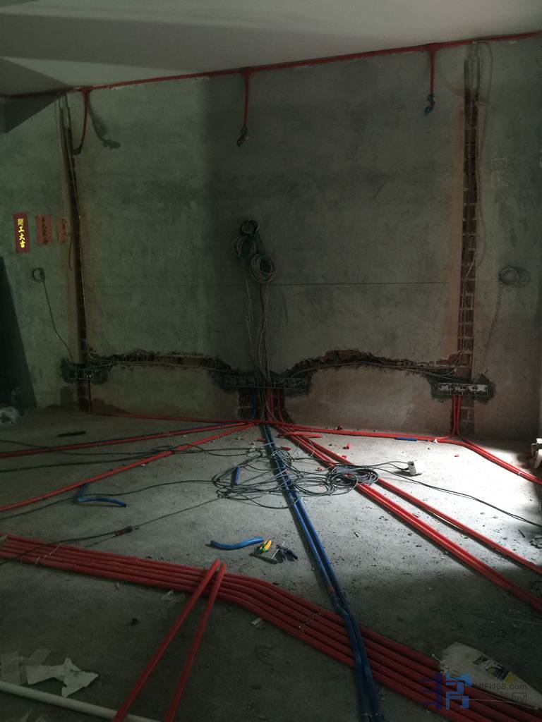

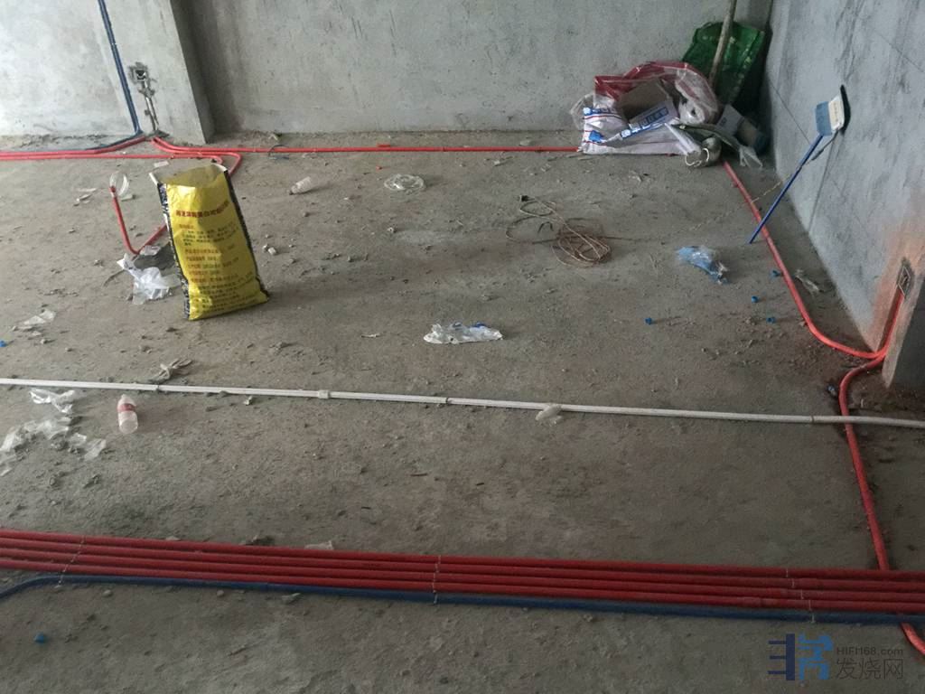

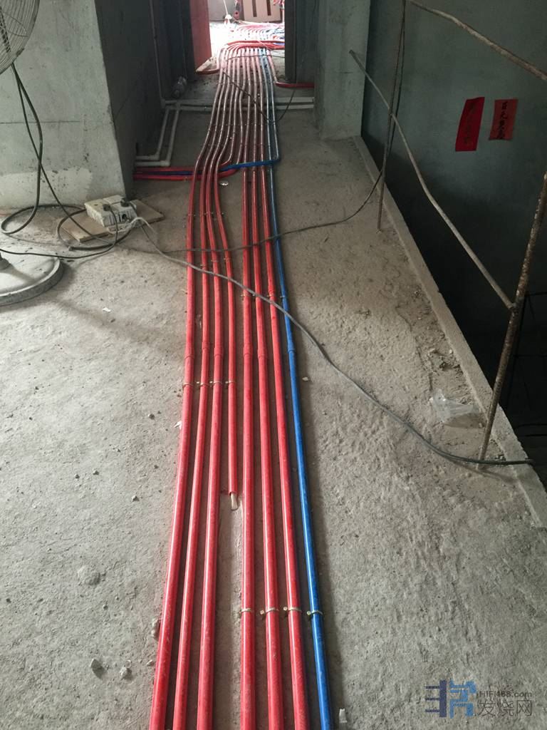

乐林8 - 2019/10/10 15:35:34
开遭排管穿线,这里省略一千字。
附件: 20190904_IMG_1476.jpg
附件: 20190904_IMG_1477.jpg
附件: 20190904_IMG_1478.jpg
附件: 20190904_IMG_1479.jpg
附件: 20190904_IMG_1480.jpg

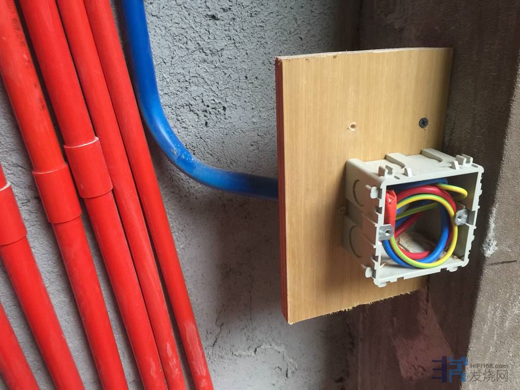

乐林8 - 2019/10/10 15:45:47
听音室照明,空调独立所用的电,全部拉好。电箱装在暗角里,到时彻砖封好,就是美美的。
附件: 20190904_IMG_1481.jpg
附件: 20190904_IMG_1494.jpg
附件: 20190904_IMG_1496.jpg
附件: 20190904_IMG_1499.jpg
附件: 20190904_IMG_1500.jpg

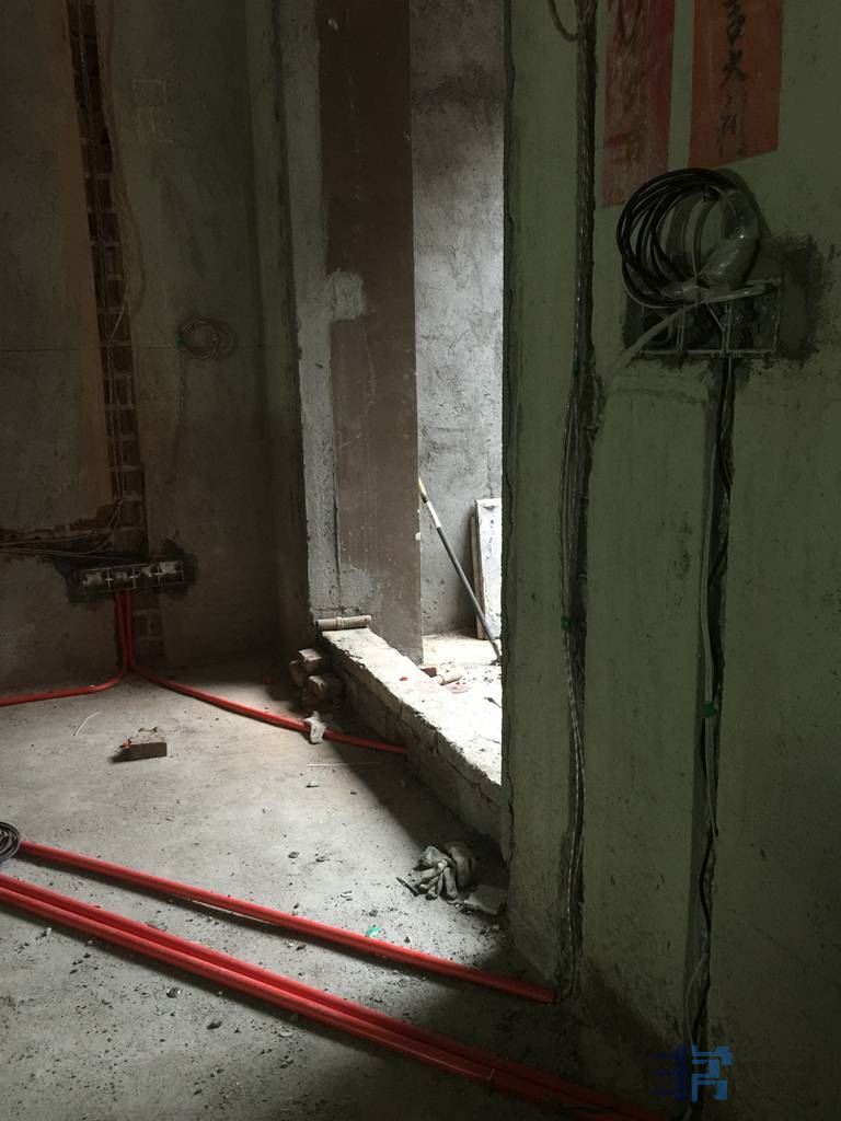

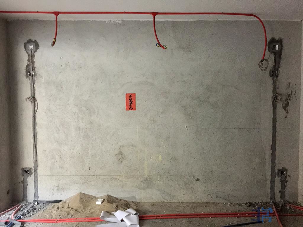

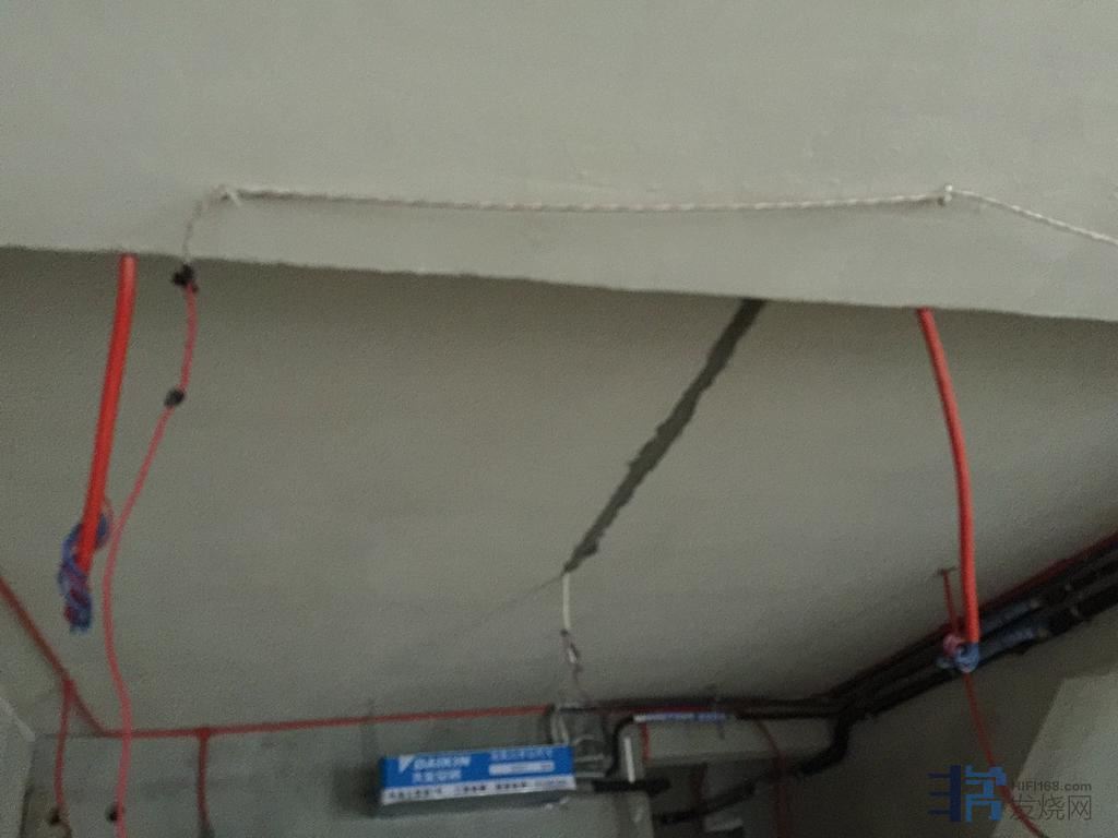

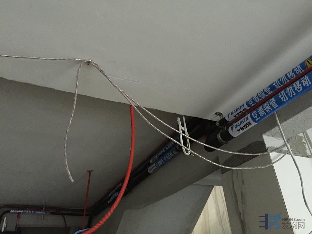

乐林8 - 2019/10/10 15:52:50
顶部和环绕线要备好。穿线布管。
附件: 20190904_IMG_1482.jpg
附件: 20190904_IMG_1483.jpg
附件: 20190904_IMG_1484.jpg

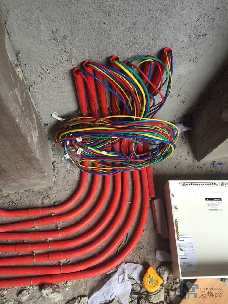

乐林8 - 2019/10/10 15:59:05
重点是卡拉OK触屏网线和VGA线,因为VGA线头大,穿管要有方法才能顺利,而且线分头尾,不要放错,要保持通电正常后才能入线,线头镀金的要包好防水尘坭等,免得翻工的危险。
附件: 20190904_IMG_1485.jpg
附件: 20190904_IMG_1493.jpg

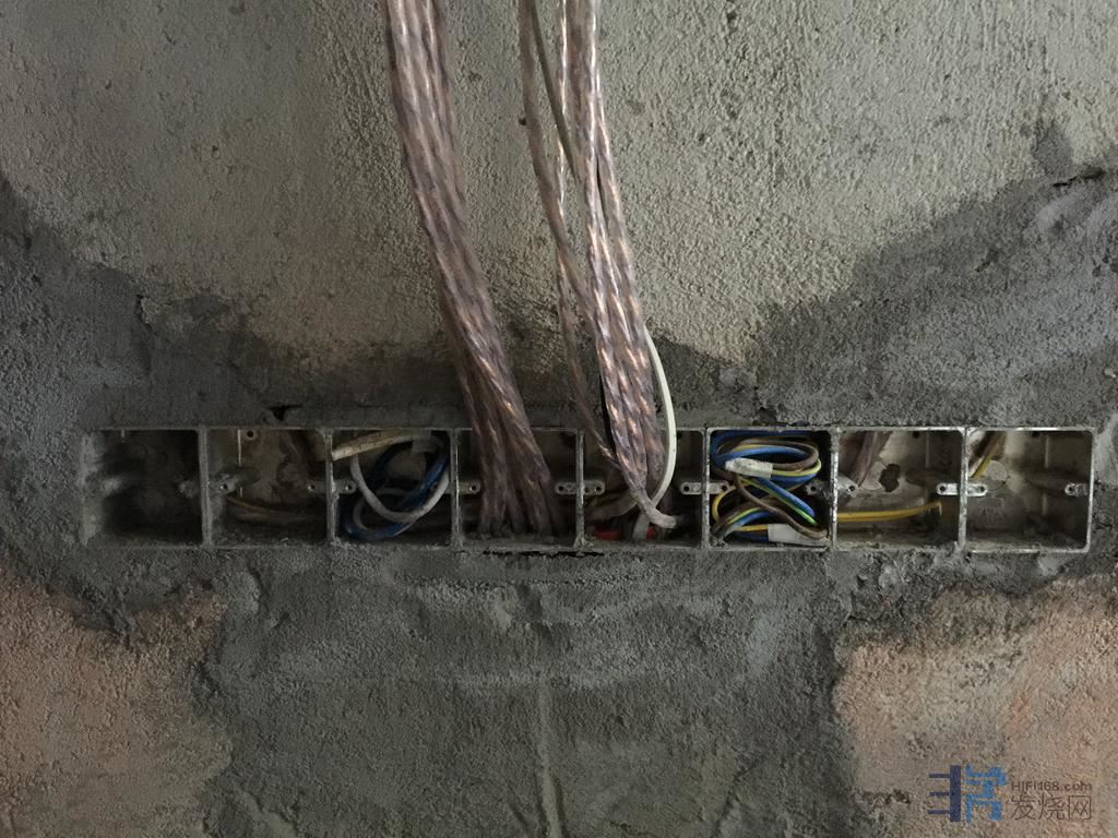

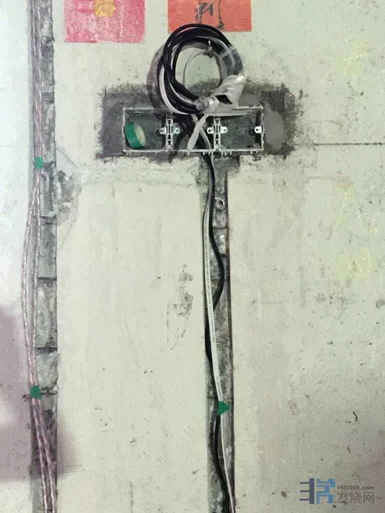

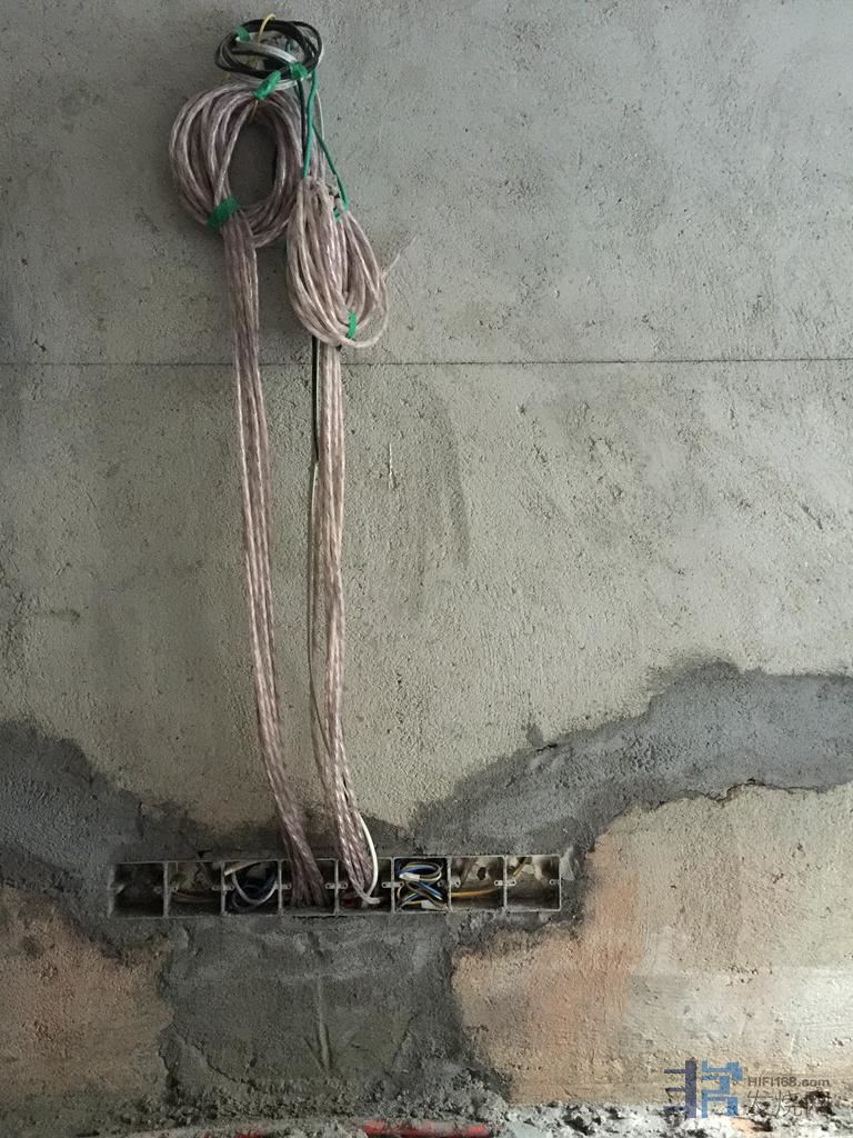

乐林8 - 2019/10/10 16:10:00
引入14条音箱线,把它统统引到主控台中心点,余留出来3米左右,方便接入各自功放机。英国鲨鱼Shark高级环绕音箱线内带导体主轴线芯增强长线动态延伸,此线有防氧化表皮,可入墙50年不变。
附件: 20190904_IMG_1487.jpg
附件: 20190904_IMG_1488.jpg
附件: 20190904_IMG_1489.jpg
附件: 20190904_IMG_1490.jpg
附件: 20190904_IMG_1491.jpg
附件: 20190904_IMG_1492.jpg

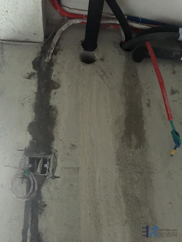

三根铜包钢音响专用地棒1.5米20MM直径3条加线侠。以等腰三角形,距离一米一条,分别打入天井外面潮湿之地下,然后用线侠并接好地线,做好防氧化处理接口,把地线引到音响插座上,独立运用专用地线,是良好的接地电阻值。铜包钢避雷针地棒适用于各种接地系统。具有防腐性高,导电性好等特点,所以采用它了。

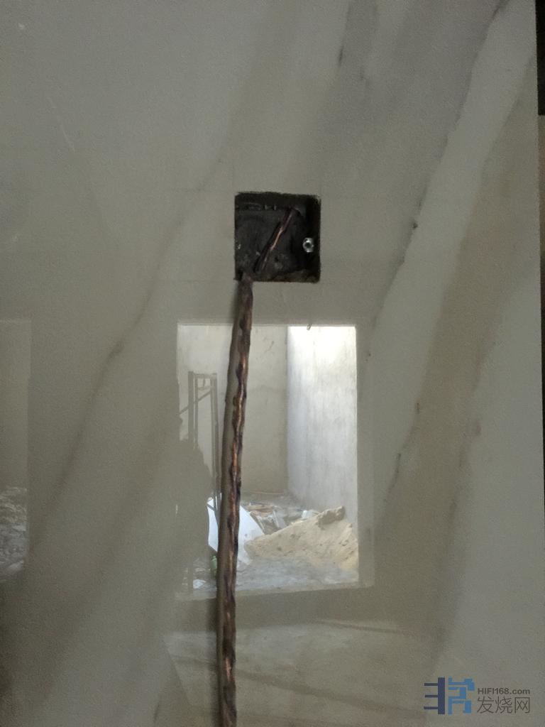

乐林8 - 2019/10/11 17:54:35
三根铜包钢专用地棒打下地,选择天井外潮湿之地打下去,做好防氧化处理后,引地线进来到插座上,红色两管引进来就是专用地线了。下图。

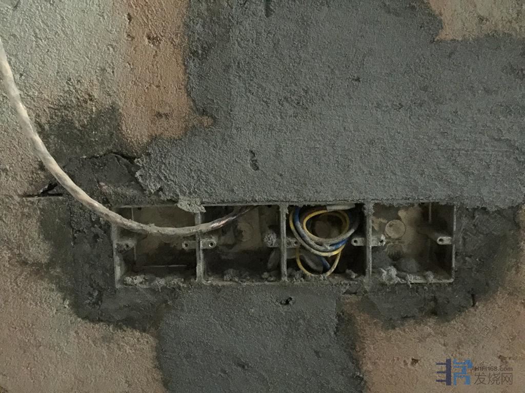

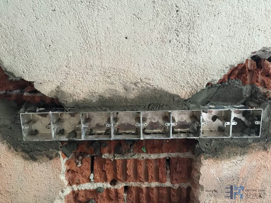

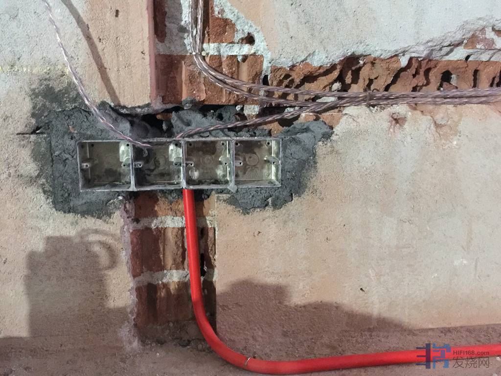

乐林8 - 2019/10/11 17:59:42
所有的环绕音箱线和卡拉OK音箱线,都用底合装好,引出线来,到时用面板封口,引一小孔子引线,美观而漂亮。
附件: 20191011_IMG_1948.JPG
附件: 20191011_IMG_1949.JPG
附件: 20191011_IMG_1950.JPG
附件: 20191011_IMG_1953.JPG
附件: 20191011_IMG_1954.JPG

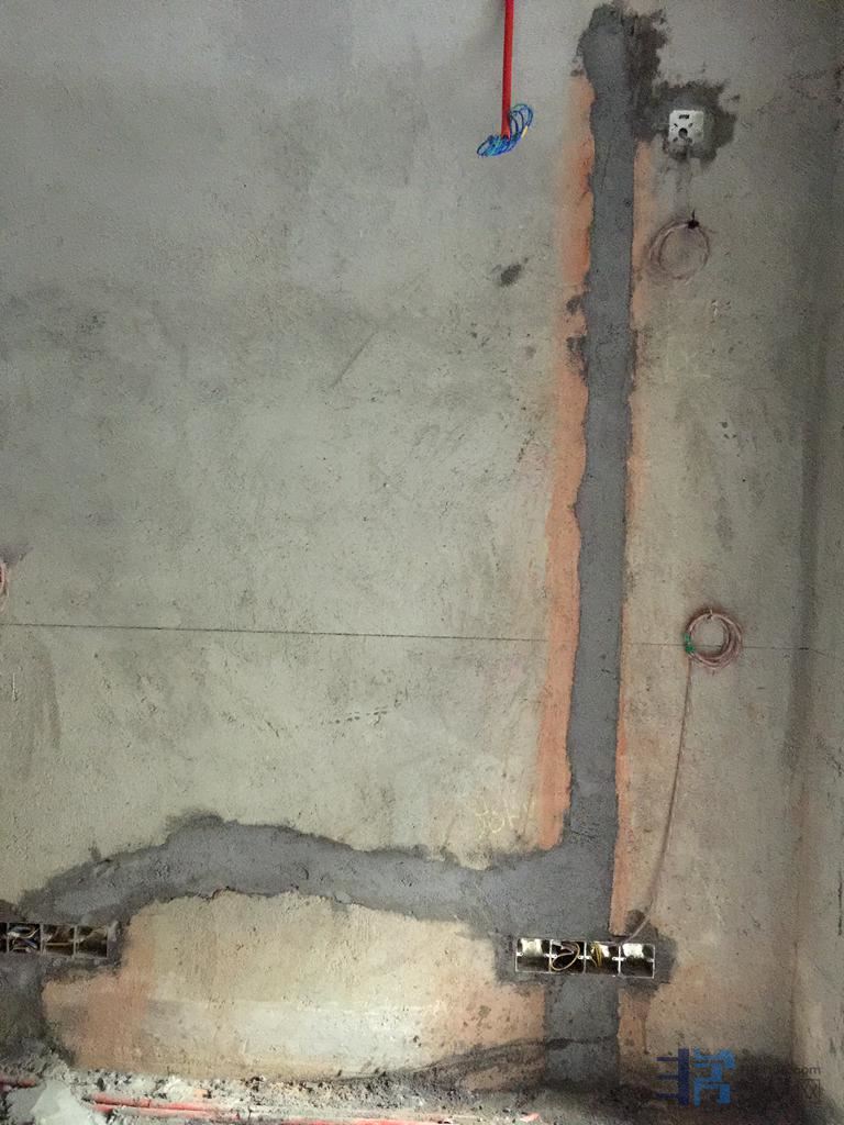

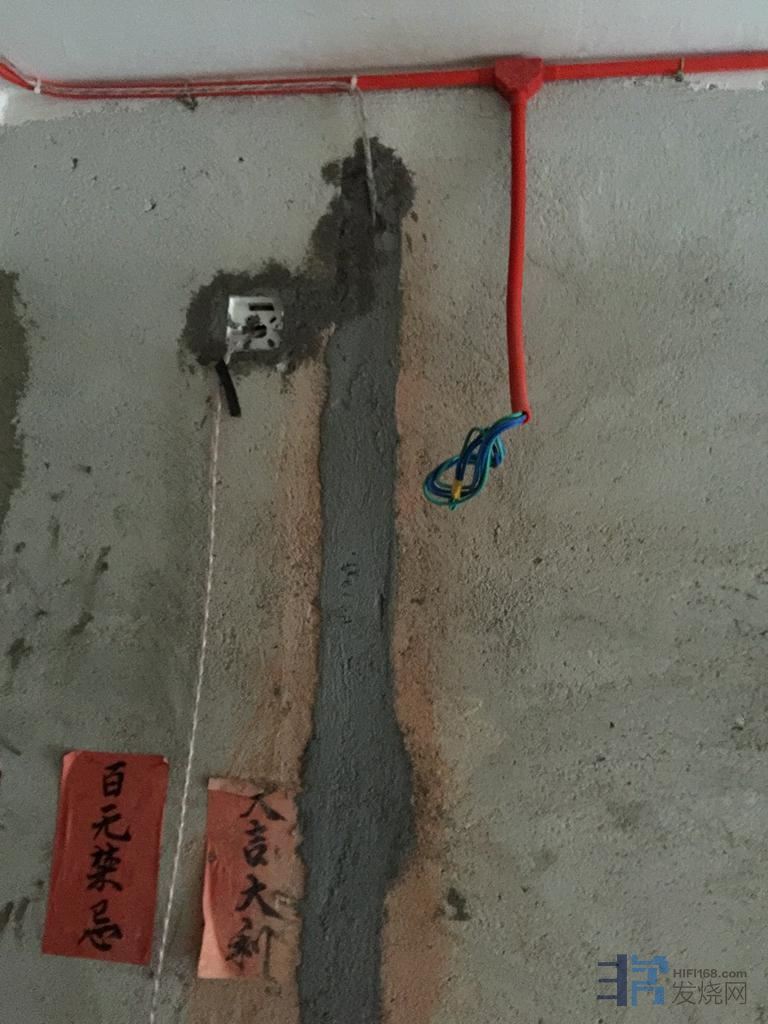

乐林8 - 2019/10/11 18:05:36
所以线拉好了,电源线也引穿过来了,这样就可以封坭了平墙了,到时一上白灰,就会漂亮的。
附件: 20191011_IMG_1955.JPG
附件: 20191011_IMG_1956.JPG
附件: 20191011_IMG_1957.JPG
附件: 20191011_IMG_1959.JPG
附件: 20191011_IMG_1960.JPG
附件: 20191011_IMG_1961.JPG
