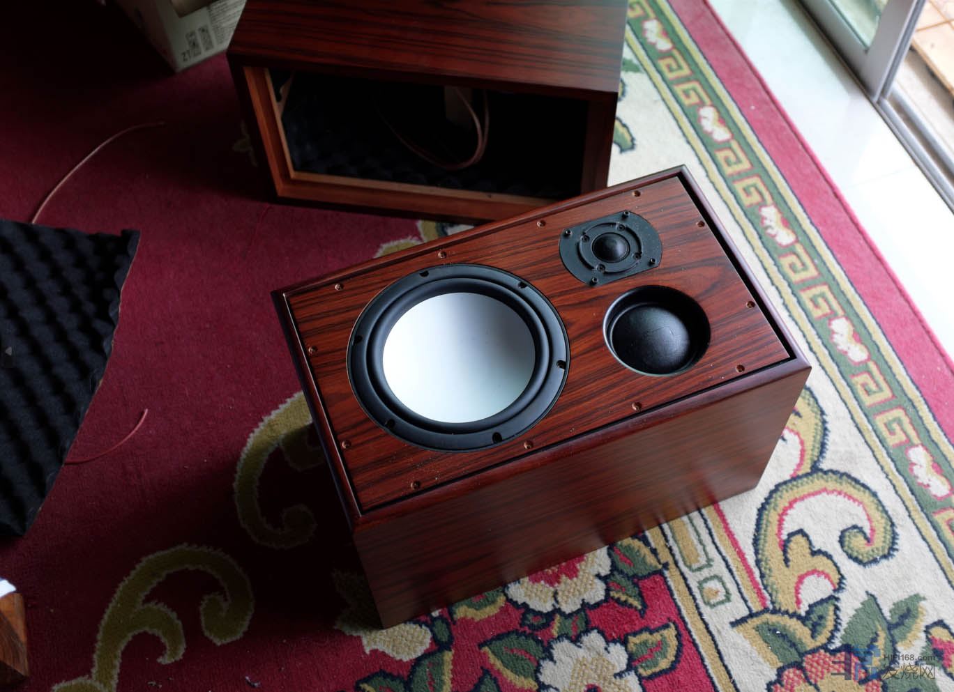

二娃出生了,伴随着这台收藏很久的陈年拉菲尔2A3小胆机,想着省点钱,也熟悉了英系传统书架箱的优缺点,干脆也做一套改良型书架音箱助助兴,利用了现代KH310的中高音单元,和JBL的JS8J低音单元,复古的调教手法,做了一对这样的8英寸3分频书架箱。自娱自乐,不知不觉的,一转眼,娃就会走路了,回想当时,家里还算整洁,父母也仍年轻,可以花好多时间琢磨自己喜欢的音响。
如果要给它起一个名字,这个配色和想象当中,我想就叫“暖糊糊”吧,复古的木纹与配色,柔和细腻的取向,高音中音的比例可根据听感调节,没有固定……配上复古胆机,耐听耐玩,不知不觉的快乐时光,去到了2018年。

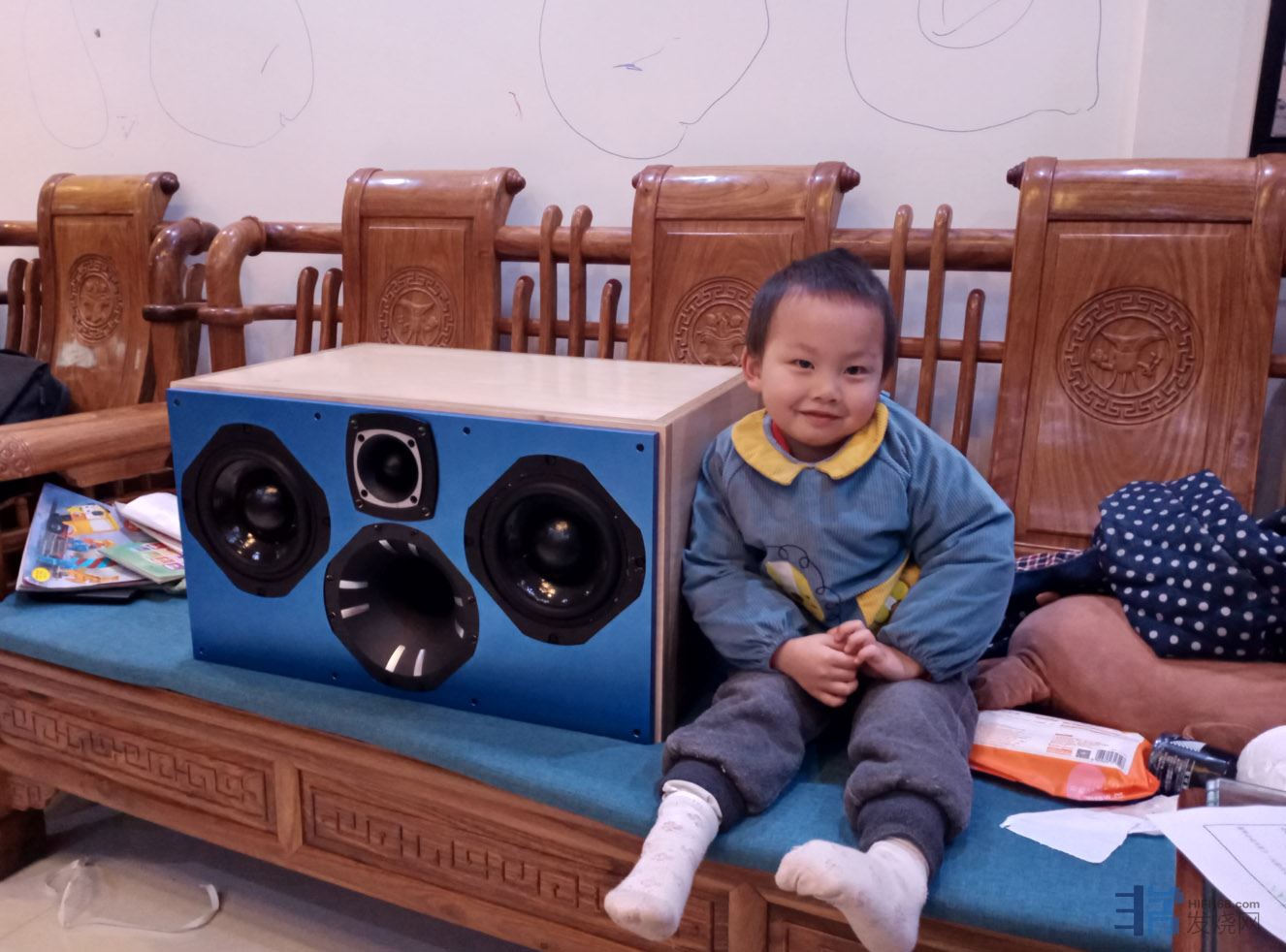

2021年莫名其妙,做了一对小插曲,有个汽车烧友莫名其妙买到2对ATC SCM20的喇叭,但根本无法装车用。
因为ATC SCM20是8英寸的喇叭,磁铁也巨大……
暂时转让给我吧,做个双8寸电台版的音箱玩玩。
jimmyheiying - 2025/2/6 19:35:02
801065
801066
这对音箱设计上比较简陋,可能考虑它实际工作是在小房间,外观上没有太多要求,而且这对喇叭可能会归还朋友,箱体就没费太多心思做设计了。
能领略到ATC狂暴的动态,阴沉的中频,有了号角中音的支持,非常强悍。
唯一比较特别的是前障板因为喇叭的重量太大,使用了铝合金设计

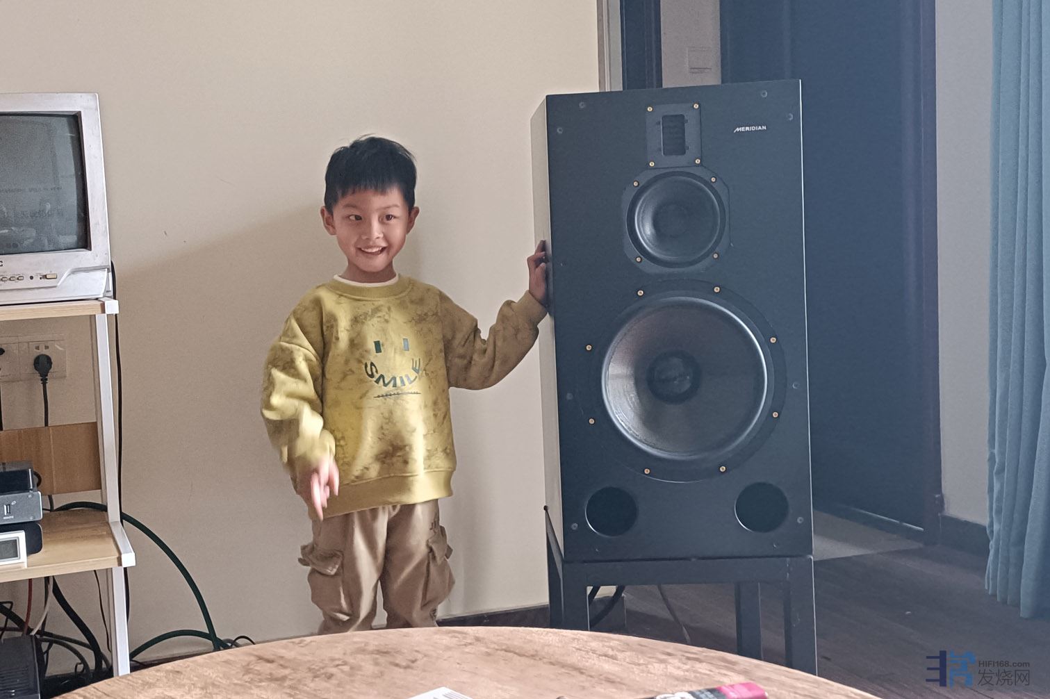

喜欢玩大监听音箱,喜新厌旧,也设计了一对15英寸的恶趣味在办公室使用,哈哈。
不知不觉,第一楼的二孩已经长这么大了。

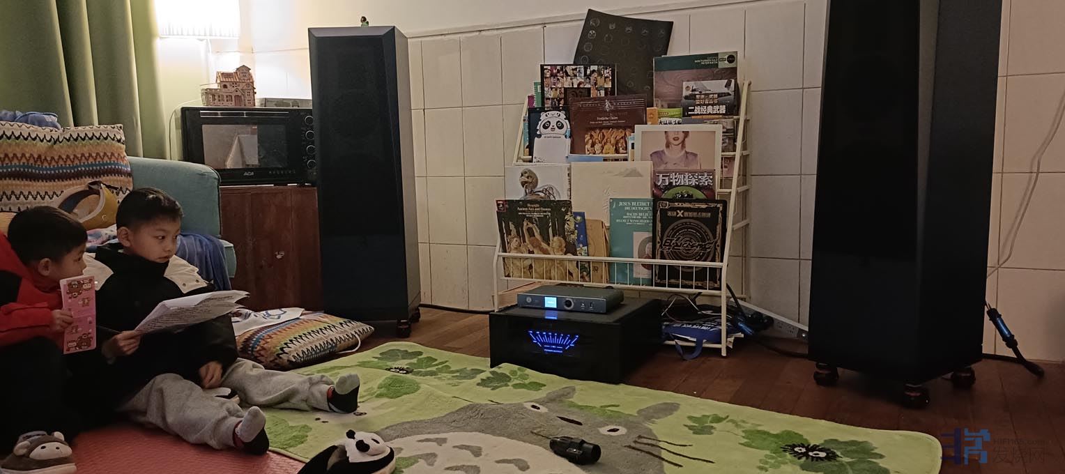

得益于主动房间校准功能,可以在很小的空间享受到大尺寸的。
一孩和二孩,不知不觉已经会打酱油了。

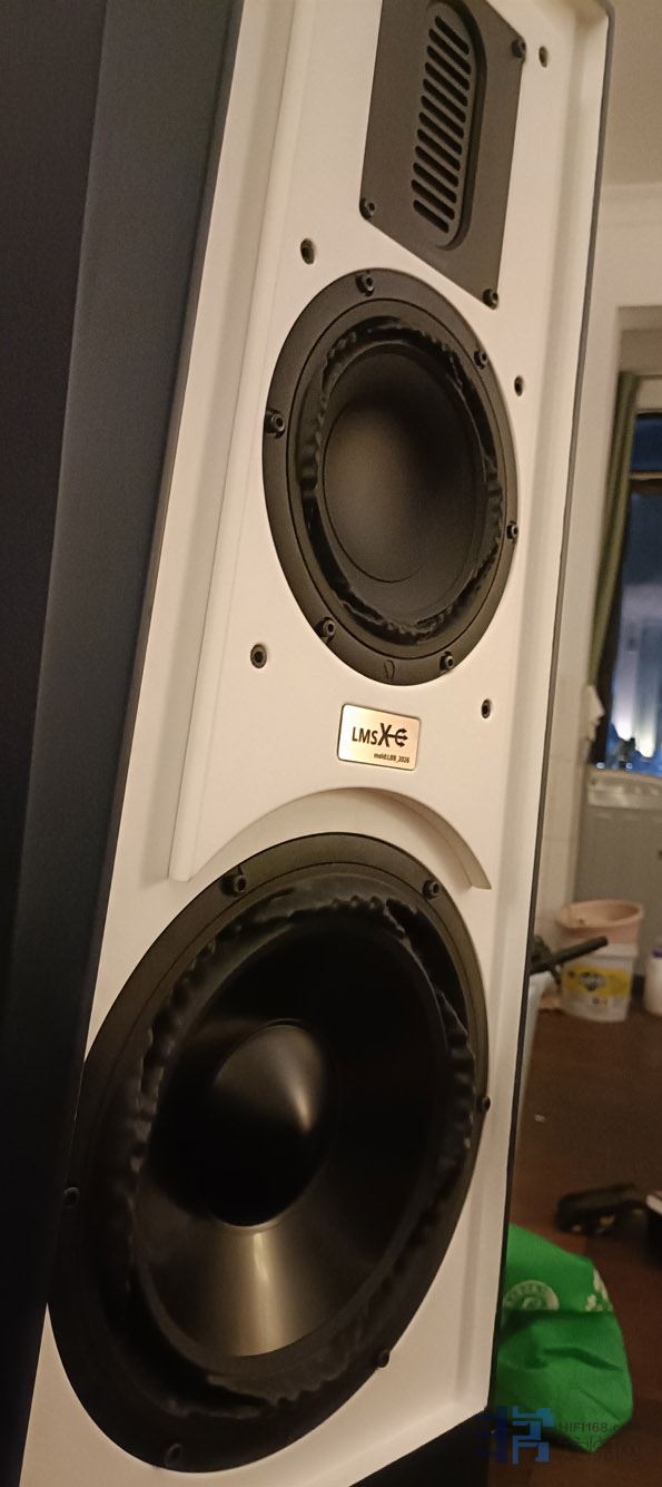

不知不觉2个娃已经这么大哩!这个音箱在弱光是黑色,高光的环境是墨绿色,是当时很时尚的一个工作室音箱配色。这个时期,最新款音响,已经开始普及房间自适应低音技术,还有部分拥有线性相位了。咋也不落后,带低音校准,还有fir算法的线性相位了。
