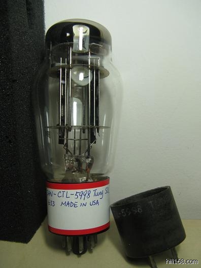

今天回家很晚了,答应了朋友帮他把一个Tungsol的5998修好。那个管是托朋友问材料网上一个商家拿的。管是NOS,但是管脚都断了。我花了两个小时,总算换了管座,给修好了。这个活原理很简单,难度不小,关键是不能有错,还有非常可靠。上次的难度还要大,制作了4个B9G到OCT8脚的转换座,已经用了几个月了,非常可靠。
240155
朋友的机器好了,就差这个管做为电源的输出管,他太差的不要,Tungsol的50S的方环,也还算马马虎虎。我还买了NOS的GEC6080,到时比较一下。

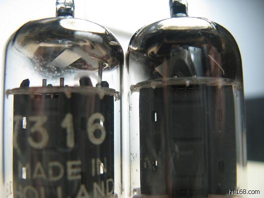

N兄,我今天仔细比较了长屏的7316。
Unison的机器,我开始换的是1颗荷兰K6P的斜D环,听了几天,总感觉低频太宽松,对解析影响倒是不大,但是低频的结像很大,感觉比例不对。尤其是听小提琴的独奏,低音时,会变成中提琴或大提琴了。
我换上了一颗Beckman标的长屏7316,很明显,收敛了好多。高频变得有些滑(质感没有斜D强),偏薄和细(高频的厚度欠缺些)。我还有一对BB标的长屏7316,声音和Beckman的也有些区别。我想着有焊屏U7的高频加上长屏的7316的低频,就是完美,可惜没有这种管,呵呵。我以前问过一个国外的朋友,他对长屏7316的听感和我今天的听感很类试。

长屏7316和柱D的U7一模一样,不看暗码和听声音,是没法鉴别的。照片是BB标的,Beckman的三个我都在机器上了,不拔下来了。

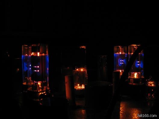

我关灯后,静静的欣赏音乐,感觉真是很好。我看着LEAK ST60,突然发现,布局很有美感,而且黑暗中破烂的外表是看不见的,只有胆发光。拍了一张照片。没想到EL34的蓝光也是那样的耀眼。不过图片有些夸张,曝光时间太长了。
