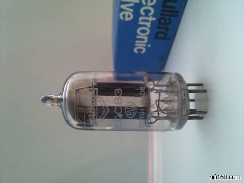

看到一只Mullard 54年産的ecc83,可惜只售與英國本土買家
小弟有一只Mullard 53年1月產ecc83,结構與用料明顯與上圖54年5月出廠的ecc83巳有......
这个是发霉焊屏的83 以前上过图的~~

是的,以前上的是賣家照片,這是自己照的,拍的不大好,呵呵
