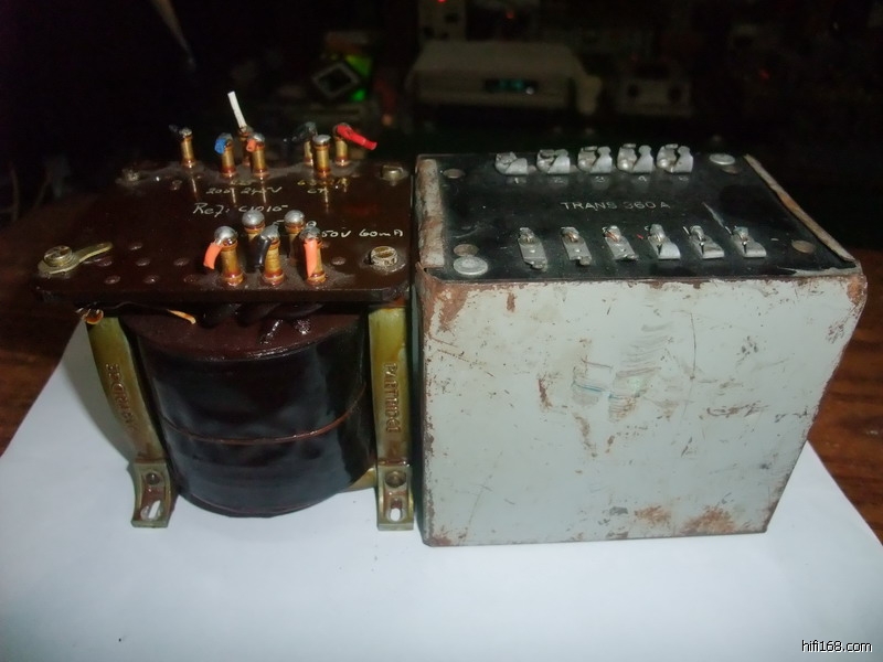

在朋友的帮助下,今天总算拿到了雀仔的电牛。我直接用250V的高压绕组取代原来OperaT2上的高压绕组。开机后,变化很大。明显通透,解析力好,质感强。比我想象中的变化要大。
准备要大改了,把前极重新来过。
246531
比较危险,都是暴露的。

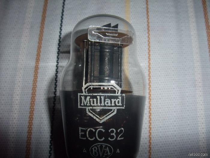

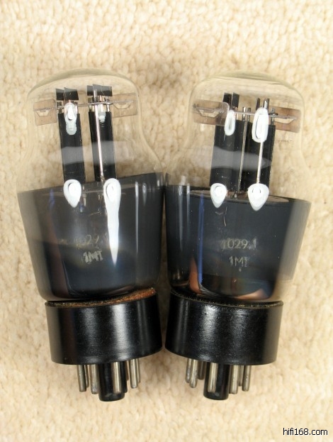

JASON兄帮忙看看这支管
Jason_WY_Ma - 2010/7/16 20:23:00

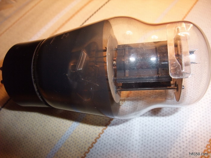

45年大盾ECC32,的确是很稀有,这种是碟片环,我只有52年的是D环。52年的声音很好,碟片应该更好。

wxs - 2010/7/16 21:14:00
也称“巧克力环”。

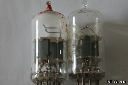

今天拿到一批货里面有6支大盾的ECC81 (CV445)。原本以为大盾“方环”无非就是2种:一种是B厂单扣的无孔,另一种是R厂双扣3开孔~~
谁知这次就“单单”方环居然看到有以下几种:(原来我以前见到的是后期的,早期皱玻璃很少见!)
B厂:一字顶皱玻璃浓大水银~屏级单扣无孔,十字顶半边水银~屏级单扣无孔;
R厂:一字顶皱玻璃浓大水银~屏级单扣无孔,十字顶半边水银~屏级双扣3圆孔;
以上的方环屏级都无肋骨~工整的方形屏级 。R厂方环还有一种另类:一字顶皱玻璃半边水银~单肋骨屏级无孔双扣,有T云母~~方环支架到底!!
最后一支大盾圆环的ECC81暗码是“口”字中间有斜杠的那种,不是常见B暗码的那种  !  也是相当早期一字顶皱玻璃~屏级双扣3圆孔,T云母~圆环支架到底。
Jason_WY_Ma - 2010/7/19 21:44:00
原帖由 nnrszgj 于 2010-7-19 19:25:00 发表
原帖由 wxs 于 2010-7-19 8:01:00 发表
31不能代32的。
只是不能直代,稍改进就可以的了
N兄,31的两个阴极是连通的,只有在特定的电路里,才可以代用的。很多朋友都以为改一下管脚即可,其实不然。

nnrszgj - 2010/7/19 22:25:00

原帖由 nnrszgj 于 2010-7-19 20:59:00 发表
简单来讲,就两种,一种是单扣无孔,一种是双扣3孔。53年的还有一种斜方的大盾,单扣,无孔,不够没看见过大盾标,是B152。这是我心目中的T7之王,我相信地球上没有会比他更好的T7了,也许51年的B152荷兰代工焊屏碟片,就是不知有无这种管。我用它直代B339(第一级共阴放大),除了感觉稍微有些硬(T7在这种放大倍数很大的场合代换X7都会有些不同程度的硬),其他方面竟然可以和58年的长屏B339相提并论,甚至更好。
R厂的单扣无孔也有两种呢,以上两对暗码都是R8,大盾标的是半水银的看得见方环,菲律浦标是满水银的看不到环的.
