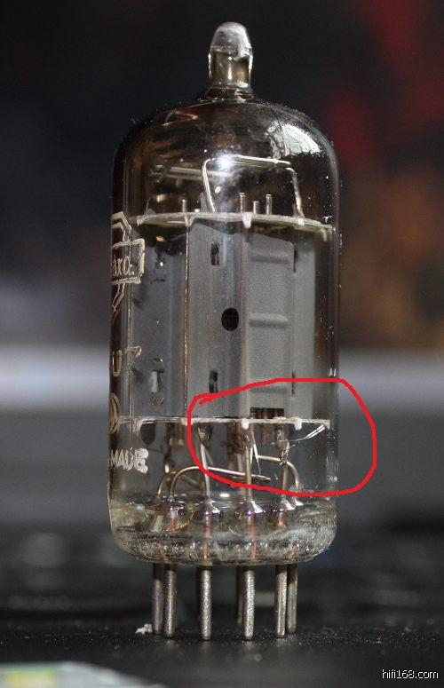

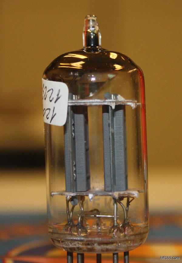

wangzhiyoung - 2010/6/26 16:28:00

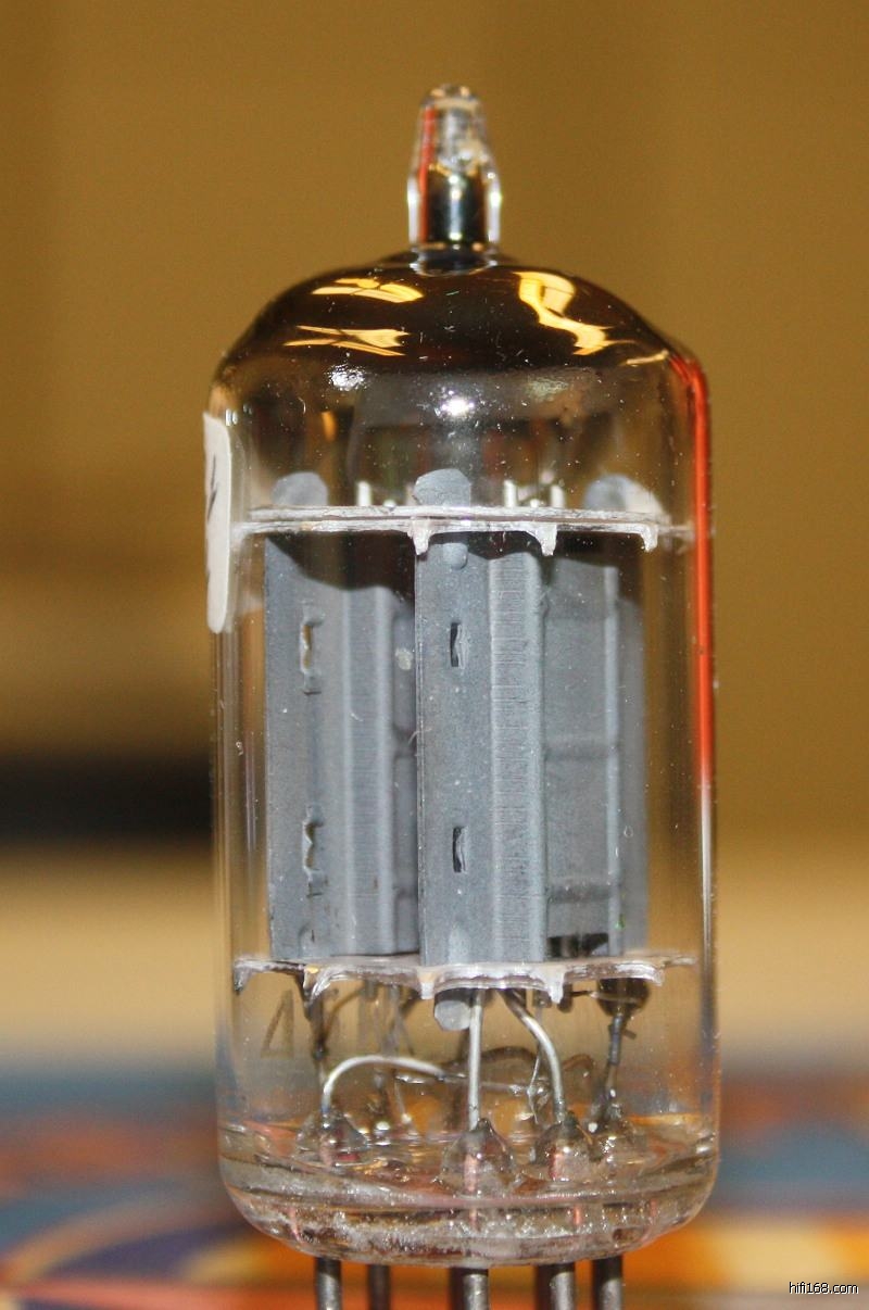

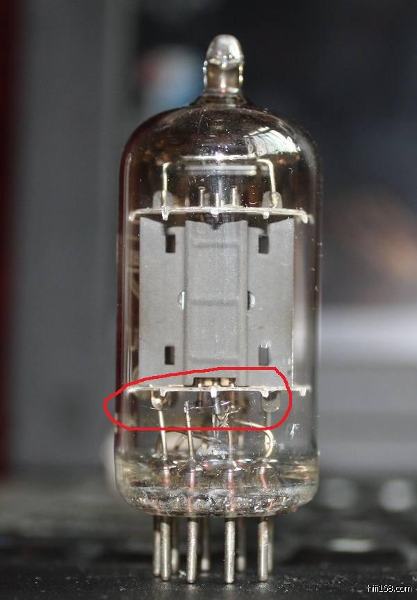

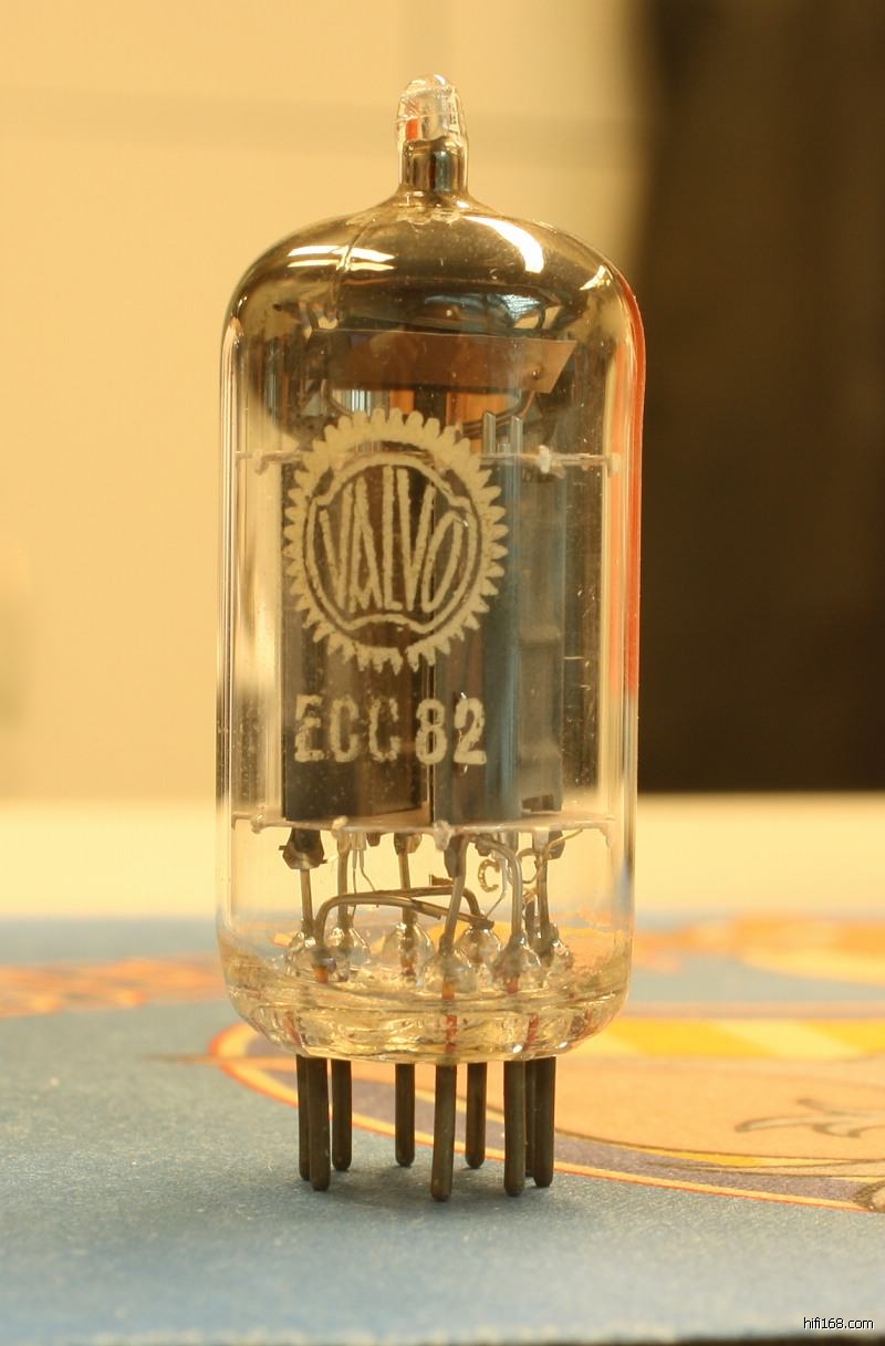

这个馆子买的时候暗码就没有了。
另外,我还有一个PHILIPS ECC82 暗码△5K,一个VALVO ECC82 D5L,都是铆屏的,不知飞利浦H厂、valvo汉堡厂生产的ECC82以及ecc83悍屏的准确生产期间,请ERIC兄、MA兄等解惑。

nnrszgj - 2010/6/26 16:58:00
原帖由 Jason_WY_Ma 于 2010-6-26 15:33:00 发表
暗码在底部,工厂的分辨除了暗码,就是管子内部的结构。这个的确是丹麦的。
富豪的斜D和荷兰的斜D没有见过焊屏的,所以斜D焊屏肯定是丹麦的~~还有就是顶部的玻璃富豪与荷兰管都是圆滑收尾,丹麦的是尖顶收尾
nnrszgj - 2010/6/26 17:05:00
PHILIPS ECC82 暗码△5K  是荷兰较早55年代的(后来才有了吹喇叭D环), 应该是⊿5K 才对~~正三角和斜三角的暗码不同厂商的;
nnrszgj - 2010/6/26 17:13:00
VALVO ECC82 暗码D5L  正宗富豪斜D~~是55年12月份的管,我也有一支55年12月份的富豪斜D不过是 底部暗码K6R Dr
nnrszgj - 2010/6/26 17:30:00
我还是有点搞不懂 前4位暗码+后两位暗码的看法:
4位暗码的厂商都是大盾么?
后2位是代表月份和年份~~ 和原先那个表有点混淆了,谁能说说?

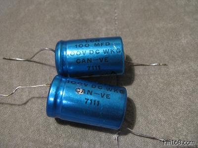

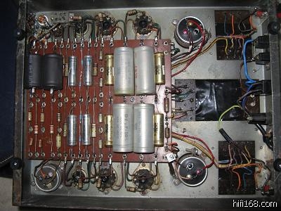

不知这个标题合适否。这款LCR的100V100U的电容我拿到已经有一年多了,我以前知道他素质好,但是在300B上一直用不上。300B的阴极电阻1K,自给偏压电压都比较高,一般都有60-90V,所以要用100V的才安全。我试用过Philips轴向,后来换了法国SIC的,这两个低频的量感都比较足,音色比较漂亮。我虽然知道他们的缺点很多,但是300B的中低薄弱是缺点,所以也换不下来。美式的Mallory素质虽然好,但是我现在高压已经用了Mallory,再用Mallory在任何地方,总感觉不合,一是美式的风格偏浓,二是低频的琴腔声偏重。
我前一段300B后极换用WE铁心德国线的输出变压器后,请朋友们来听过,系统的解析很好,就是声音偏细小(300B的特点了)。我在朋友的鼓励下,继续调整,反反复复,搞了好几次,终于感觉不错,中低频开始厚实,声音很饱满大气。这时凑巧又搞到几个LCR的阴极电解,可以多出一对用在300B上。于是我换上了,再开声,感觉原来的SIC和Philips轴向素质的确太差了,不能用了。LCR的这款电容,素质极好,声音特点有些和荷兰管类试,缺点也类试,低频比较清秀些,通过系统调整,我终于把这对LCR用上。这款用上好,主要的区别是低频的解析力变得很好,SIC和Philips的低频比较松软散,而且这款LCR的质感极好(目前为止我试用的电解中最好的一款),弦乐的群奏象真度很好,定位和方位感极强(呵呵,都是荷兰管的特点)。这款电容是71年,极少见,NOS买来也是漏电严重,花了好长时间激活。有兴趣的朋友看见可以试试。
244635
244636

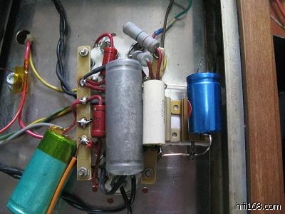

300B的阴极电阻我也换掉了,用了铝壳的,用一种Soften Silicon Gap Filler做导热,而且有粘性,很好用。原来的氧化膜电阻声音毛,高频的透明度差,不过主要是散热问题,一直是安全隐患,以前阴极电阻碰到了阴极电解,太热后就炸过一次。
银膜我也换下,用在了前极上,后极还是用TCC瓷封,退耦用TCC的MicroPACK。
Jason_WY_Ma - 2010/6/29 1:02:00

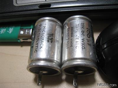

今天终于搞到了一对TCC的阴极电解,金钱和时间都花费不少,主要还是想全部复原。
我把原来用的LCR换下,换上了TCC,LEAK的特点更强烈,声音的通透,力度,厚实感都比原来好。前面讲的LCR的质感,不用担心,TCC的质感也算好的,另外铁座GZ34和EL34在那里,不用担心质感问题。
244637
这对体积太大,我只好用热缩套管绝缘。
244638
左上角的两个既是。
Jason_WY_Ma - 2010/6/29 1:23:00
一个小时后,声音明显更好(我原来是用20V直流激活4个小时)。主要是TCC的感情表达要比LCR深刻的多。我一直很喜欢TCC的风格,朋友中有特别喜欢WE的,我感觉TCC的风格和WE不同,WE的我在前极也用了些,主要是看重低频的解析力,音乐风格并非我最喜欢的。个人喜好的区别。而且现在WE的元器件价格恐怖,我也真是用不起。
我的LEAK机上两个电解,都有些鼓了,不知何时会爆掉,我现在把电压降了些(LEAK ST60可以有三挡调整)。手上只有一个450V32UF的大TCC,希望不要两个同时坏。我一直在找合适的高压滤波,很难。上海夏天晚上的电压很高,上次竟然到了238V。我的300B没法调整,输入交流电压高了10%,滤波后几乎也高10%,竟然会到540V,所以我一直非常小心。用300B后极都要经常测量。
