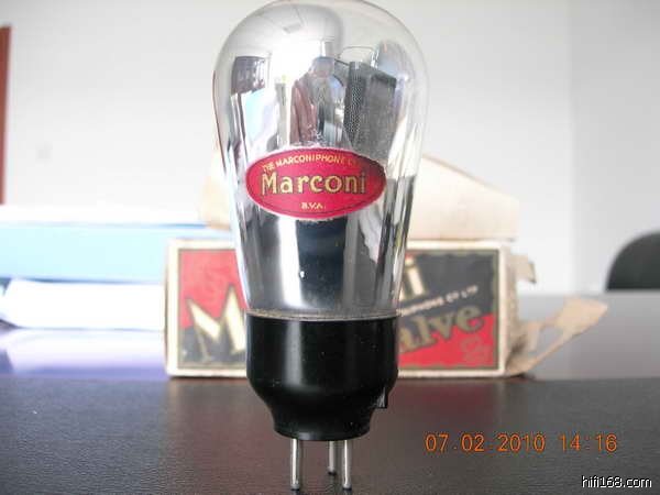

其实,GEC的后级整流管远不如其前级整流管牛,看看这个就知道了:

这个管子哪有卖的啊

这个管是marconi最早自1932年开始生产的整流管,最大输出电流120mA,灯丝电压4V,因输出电流不大,单只应用于前级。
买到这个管要看缘分了,呵呵!

这种结构可能是最早的U12/U14了,不仅屏是网,连环也是网状的。不知和盘环的U12对比如何,等W兄的试听报告。

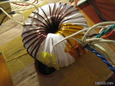

U52是5V灯丝电压OCT管脚的整流管,早期的整流管多半是是4V灯丝B4(B5)的整流管。当年几个大公司(Philips)力主改革胆的管座,这样通用性强。OCT(就是现在的8脚座,6LS7,6SN7,EL34,KT66KT88,U52,GZ30/32/34......)是主要推荐的,还有就是小9脚管座了。我们现在用的管多数都是这两种。
我搞了些1.4mm的漆包线,准备在前极的环牛上加个4V的绕组,这样就可以使用4V的整流管了。主要是5V灯丝OCT座的整流管整体素质还是不如更早期的。现在用5V的绕组,针对不同的4V整流管(灯丝电流不同)需要串接不同的电阻,我买了一大堆0。1-0。5Ohm的电阻,但是毕竟不方便,有时候,还会忘记,容易出事,另外我的前极牛容量也不大,5V的毕竟损耗大了。
Jason_WY_Ma - 2010/7/3 2:16:00
我下了决心,花了4个小时,终于在前极的环牛上加个4V绕组。其中2个小时是重新安装,毕竟是第一次干这个,一次成功,还是很顺利。
我用了1。4毫米的福州大通的加后涂层(Triple Coating Wire)的聚氨酯漆包线绕的,可以过3A的电流了。先用软线绕了几圈,测出大致是每圈0。2V,然后我就开绕,开始时线太长,很慢,后来就快了。到21圈时我测量了,然后4V引出,接着绕到31圈,这样4V和5V都有了。绕的时候担心振动,抽得很紧,手都起泡了。绕组得开始和结束都用聚四氟乙烯薄膜固定,然后用胶带粘牢。我直接接电阻,测量2A,丝毫没有振动,应该是很成功的。加厚涂层的漆包线,可靠性很高的,应该是没问题的。
然后花了2个小时,重新排线,焊接。我用G1064接上,用自耦变压器调节到220V输入时,大致是4。2V(1A电流),这样比较合适,估计用U12/U14这种2。5A(实际灯丝电流是2。3A左右)的整流管会在在4-4.1V。

我拆装前极时,用Meridain208的前极继续播放音乐。自从我的前极摩改成功后,Meridian208的前极就一直没听了。今天再听,感觉定位和解析比我的胆前极还是要好些,看来石机还是有他的优势。这时我用WE的单支线做为喇叭线,感觉还是可以,就是质感不太对头,石机很难调整,胆机就方便。测试解析和分离度,我现在一直用Decca的那张罗西尼弦乐奏鸣曲,CD2第十首测试,开始的左边小提琴群奏,对解析测试很有帮助,解析力好,就可以听出更多的小提琴(其实和数人头是一个意思)。
那个牛绕好后,发现声音竟然也是不同,偏紧和涩,灯丝的供电换了,看了也是要煲些时候。

精神可嘉!
