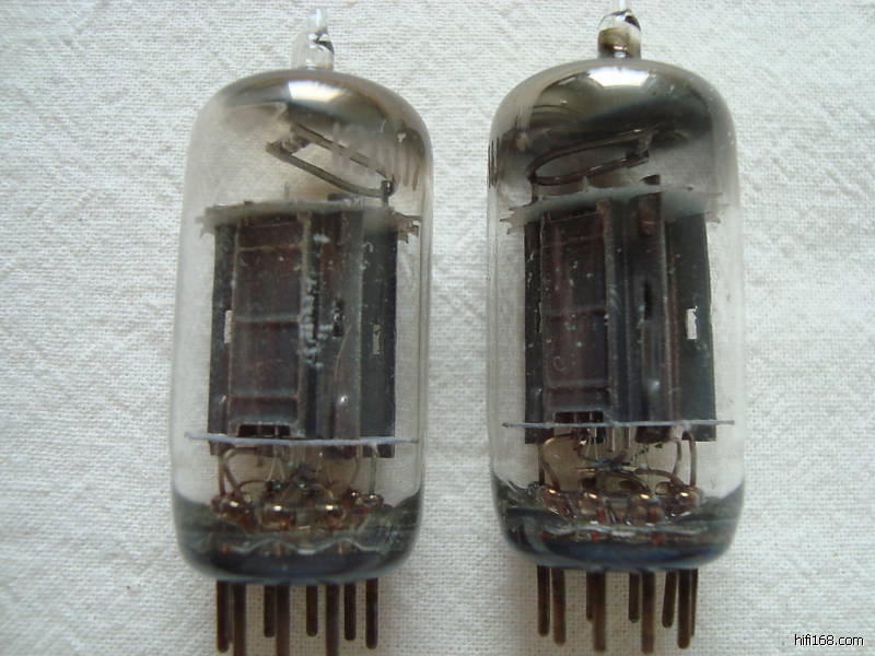

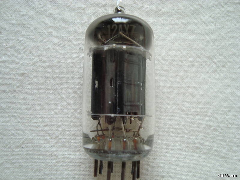

帮判断一下,单个X7和一堆U7的产地?
我个人认为是美国产的,但判断不出厂牌
附件: 2.jpg
附件: 1.jpg
