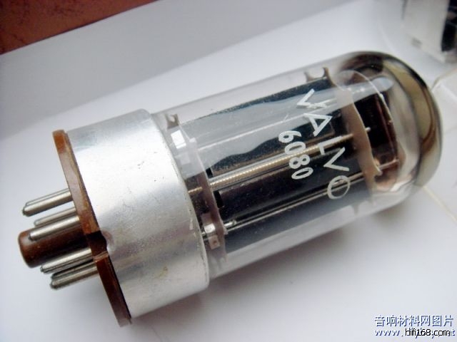

Jason_WY_Ma :这只管估计如何?260049
Jason_WY_Ma - 2010/10/1 10:27:00
等待老兄的PK结果。
Jason_WY_Ma - 2010/10/1 10:28:00
6080研究不多。如果是Valvo汉堡生产应该是有D暗码的。

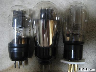

50年代GEC的6X4听了好久了,今天在播放高雄音展的那张CD时,总感觉高频的解析还是不够。
花了些时间还是改成了那个国产牛的4V绕组,以前买的一个网屏MU12,一直没有试,这次正好可以听听。
没想到,换上后,变化很大,到不是说高频的延伸,解析,细致好了。主要是更加亲切,更加柔情。。。
晚上有个饭局,回来后,又把手上的网屏U14(碗底座)和这个鸡爪座的网屏MU12仔细比较了一番,还是喜欢鸡爪座的MU12多些。主要还是感情稍好些,低频比较厚实些。原来担心旁热管可能不够透明细致,倒是不明显。旁热高压上的慢,可以给后面的小管充分预热。另外这个管的外形我非常喜欢,旁热管灯丝很亮,晚上关灯,很漂亮。
如果和原来雀仔的6.3V灯丝供电GEC的6X4相比,通透稍微不如些,其他系统的声音还是可以全面胜出的。尤其是感情的色彩,是大幅度的胜出。有时后很难讲,到底牛重要,还是管重要,只有试过才知道。
当然如果有雀仔的4V大电流供电的牛,那就是完美了。

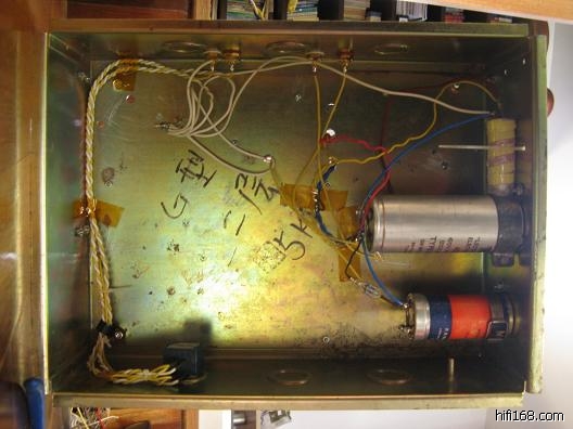

开机两个小时了,重新测量了工作点,基本没有变化,很稳定。
播放了一些熟悉的CD,机器的素质很好,非常出乎我的意料。解析力,清晰度,声场的宽度都比我原来的前极好,动态也大。感觉比我原来的前极素质是要好。原来的前极用料还更好些,估计是线路的特点的。说说缺点,中频没有原来的机器饱满,不过原来的前极中频调整的特别饱满,可能有些过,柔润度稍欠些,中频少些肉。才开机2个小时,这些小缺点也是正常。还发现两对耦合用错了,原来想把银膜用在U7输出到X7的位置,结果用在X7的SRPP耦和上了,不过TCC瓷封的素质也是极好的。
261941261942
机箱内就三个滤波电解,上至下,450V10UF红蓝贴纸,450V60UFTCC,350V150U红蓝贴纸,都是煲熟的NOS。PCBA放在机壳外,干扰还是大,手机信号明显有杂音。机箱是10元钱是楼下捡垃圾那儿拿的,1毫米的镀锌板。

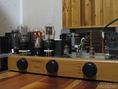

Opera的R66前几天又来到我这儿。这是我的第一台功放也是我的第一台胆机。两年前,我出让给了我的好友。
这次我让他拿来,看看有无机会提升。
再次看到Opera的机器,感觉外观很漂亮。当时朋友就是看中这个买的。机器也很高大,分量够。毕竟是Opera的参考系列。
我花了一些时间研究,主要是试验了管和一些元器件。还是很有心得。
机器滤波电解都用了Rubycon的,耦合都是Solen,电阻都是大红袍。比Opera的M系列用料稍好些。主要是投入小。管子是我以前配的,RT的短屏X7和大盾短屏U7,KT66是SG出口红字的。
没试好管,就用T7代X7试验了,换了几种顶极的T7,都感觉不行,就RT57年的T7合适,我手上就一对,不能给。我的LEAK ST60上也一样,就是RT的T7代X7合适,其他都感觉有些问题。管不行,我再试试滤波。原来主滤波是450V220U,两级。我把手上的SP和Mallory再次温习了一遍,和以前还是有不同的体会。反复试验后,发现容量不能小,否则没力度。最后第一级用了100U(实际130U)450VMollary75年的FP,第二级是SP100UF和原来的Rubycon220U并联。
总体的提升还是很大的,我是接在3000元的CD,2000元的音箱上试验的,不能讲究密度,解析的要求也不能太高。主要都是拿朋友喜欢的CD(人声多些)调整的。Mallory还是很好,高频的质感,延伸,解析,层次,控制,力度提升都很明显。SP在中低段的确加强,声音很柔美,缺点是高频黯淡,动态压缩。解析不够的缺点在这里倒是不明显。感觉SP和Mollary的确还是好搭档。针对Opera的机器,感觉Mollary是合适的。不过M系列的机器要注意,红威马耦合和Mollary就不合,红威马的火气,高频的刺,一用Mollary都更加明显。
另外RT的短屏X7声音出乎意料的好,这对管印刷是70S的,具体生产年代不知。和大盾一起开声,非常合拍,声音很柔美,缠绵,感情丰富极了。我的印象中欧洲70S的管,素质都很差,也不知这个是否是70S的F厂。
